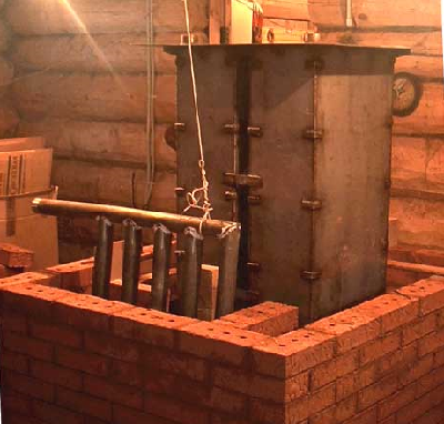

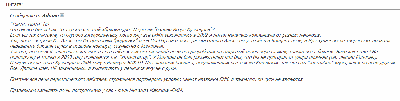

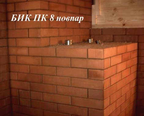

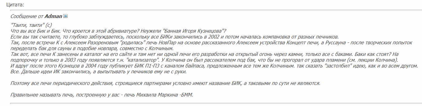

Самой концепт печи от Разоренова вы вряд ли найдете. предполагаю, что после запуска идеи в жизнь И.Кузнецовым сам Разоренов отказался от этой печи. Это мое предположение.
В 2002 году Кузнецов запускает первые печи с баком НовПар. В них пар выходит вверх, под потолок. Идеи запуска пара ниже полока у Кузнецова не получилось. Да он и не парильщик.
Развитие печей и перерождение их в РусСауну в приложение.
о трансформации печей Кузнецова
 Размер файла:  62.39 КБ
 Просмотров:  793 раз(а)
Установка бака НовПар
 Размер файла:  295.34 КБ
 Просмотров:  706 раз(а)
Печь с баком НовПар
 Размер файла:  249.58 КБ
 Просмотров:  711 раз(а)
