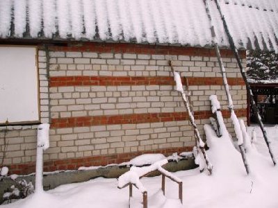

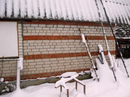

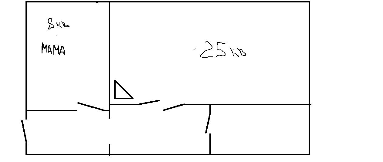

Приветствую знатоков и мастеров. Прошу помощи в решении моей задачи. Не соображу, что именно мне нужно. Вводные: Домик стандартный прошлого века 80х годов, в один кирпич. В общем добротный. Проживание с весны по осень. Воронежская область. Зимой не бываем вовсе.
Сталкиваемся частенько с холодом весной и осенью. Электрообогреватели сжигают пол пенсии. Вот и решили поставить какую нить печурку в бОльшую комнату. Сначала засматривались на всякие Брандербурги Баварии Везувии и им подобные конструкции.Но при смете на неё+труба поняли, что не по карману сии изыски. При том, что это по факту простая буржуйка только для буржуев. Перевели взгляд сторону рабоче крестьянских буржуек, что посимпатичней и покомпактней. Изучив матчасть поняли, что обогрев будет не столько от неё, сколько от физических нагрузок в виде пиления рубления и бесконечной беготни с дровами. Т.к. сугрев от нее только при непрерывной топке.
В кладовке давно лежит шт.20-25 шамотного кирпича. Вот и подумали. Может можно соорудить небольшую печку для прогрева и хоть не много бОльшего сохранения тепла в сравнении с буржуйкой. Разумеется при совокуплении к имеющимся кирпичам достаточного количества какого нить еще.
Важным условием является постановка печки прямо на пол, исключая ломания полов и заливке фундамента под печь. Соответственно печь наверное должна быть не тяжелая и не большая. С переходом кирпича в железную трубу. Ибо кирпичная труба 7-8м очень тяжелая.
Листая рунет наткнулся на 2-3 проекта более или менее подходящих, но все же решил обратиться к специалистам.
Предложите пожалуйста что нибудь. Заранее благодарен.

СообщениеДобавлено: Пт 15 Февраль 2019, 11:21 Ответить с цитатойВернуться к началу
Кирпичную печь на полы опасно ставить.
Подумайте всё-таки о фундаменте под перегородкой. Соответственно вырезать в перегородке под печь, чтобы печь на 2 комнаты "работала".
От печи можно сендвич-трубой выйти на крышу, чтобы не делать кирпичную.
Теплопотери на рисунке заоблачные написаны.

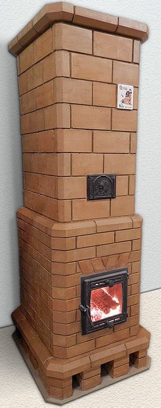

Как Вы категоричны. Но ведь делают совсем маленькие печки 250-400кг.

Разумеется, для серьезного печника вышепоказанные печки не являются чем то серьезным. И печью то назвать нельзя. Но ведь они греют. Вопрос. На сколько КПД приведенных конструкций выше этой к примеру?

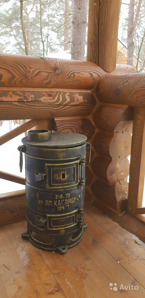

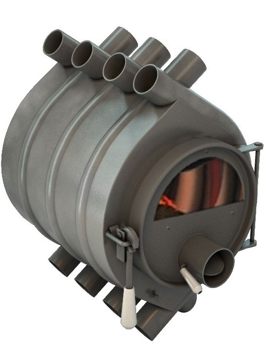

забудьте о кирпиче вообще .для вас самое то это буржуйка с возможностью медленного режима. т.е это не буржуйка времен блокадного Ленинграда а нормальная буржуйка, современная. типа Буллериана чтото. короче не "рабоче-крестьянских" а самых что ни на есть буржуйских. У меня сосед по даче обзавелся такой и не нарадуется.
приехал-напихал дров и в форсированном режиме растопил. Через час- в доме Ташкент. на ночь напихал толстых березовых чушек и придушил горение до минимума. До утра будет тлеть и греть. далее-всё по новой.
И еще ...толщина вкирпич-это вообще несерьезно . даже без зимы. Тем более что силикатный кирпич вообще насчет тепла -никакой. похорошему надо б утеплить всё снаружи. По крайней мере между топками можно будет делать паузы бо тепло будет сохраняться.
Конечно придется оставлять проемы между комнатами открытые. А кому счас легко. Из кирпича если по взрослому не дешевле выйдет. К тому же кирпичные печи не любят этих наездов.
Sad

Буллериана чтото.
Sad
Это такая? Shocked Жуть. У меня жена её испугается. А по приличней бывают? Confused

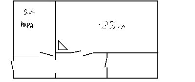

Вообще. Я в принципе готов на тяготы и лишения связанные с грамотным решением. Я прилежный ученик и если мастера говорят-Ломай полы и делай как надо, я буду делать как надо. Единственное, это не хотелось бы ломать смежную стену. Страшно за конструкцию. Стена в один кирпич, а нагрузка на неё изрядная в виде балок перекрытия. Может можно попроще? К примеру не большую дырочку с встроенным вентилятором. Ну да в общем смежная мамина комната вообще не проблема. Там 8кв. Все в коврах. Она масляным быстро прогревается и тепло не плохо держит когда мама его отключает. На холод она вообще никогда не жалуется. Я ей очень уютную и теплую комнатку сделал, она не нарадуется. А вот мы под 3мя одеялами.
Готов рассмотреть не сложные проекты печей. Под мои параметры комнаты 25квм. Желательно с возможностью вскипятить чайник, сварить кофе и т.п. житейские нужды. На варение кастрюль супа не претендую. Все аскетично, бюджетно, но со вкусом.

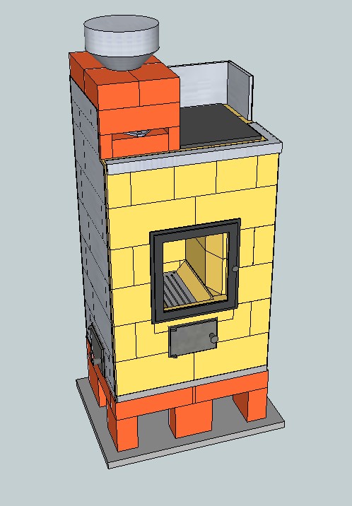

... с просторов инета...
... спасибо автору фото!

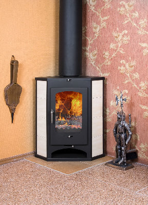

Ну изначально мы к такой и присматривались. Даже выбрали Везувий 270. Но потом почему то передумали начитавшись интернетов. Видимо придется вернуться к выбору каминопечей. хм...
А труба у меня будет весьма длинная. От пола до крыши метров 7-8. А еще над крышей чуть чуть нужно. Я поэтому и боюсь кирпичную строить.

Нет. Не хочу железную, хочу кирпичную. Ну неужели нет приличных проектов для маленьких печурок на стольсолидном форуме? Видел на ютюбе маленькие аккуратные. Но спросил автора порядовку, сразу денег начал требовать. Куда катится мир? Sad

Ну тогда ломайте полы и делайте фундамент и нормальную печь.
Ссылки давал Вам ранее, изучайте.
Варианты отдать через отверстия тепло в смежную комнату имеются.
