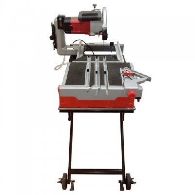

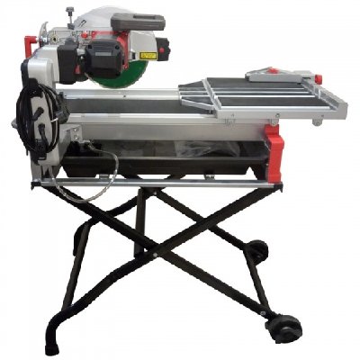

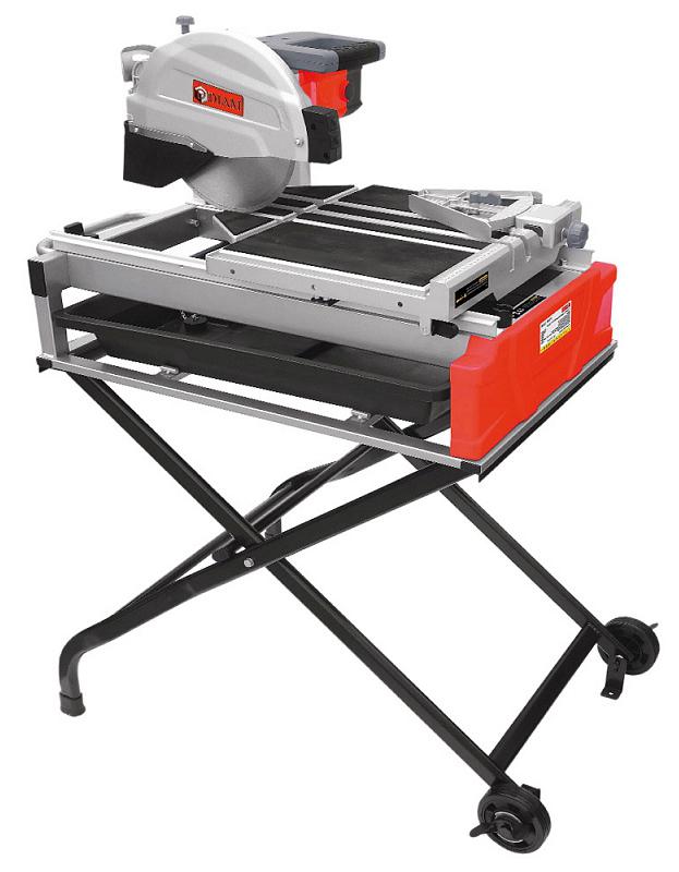

Кто нибудь имел опыт работы на этом станке? Отзывы?

Параметры хорошие и цена интересная, ощущение что содрали с DEWALT 2400/
СообщениеДобавлено: Ср 20 Февраль 2019, 21:58 Ответить с цитатойВернуться к началу
давно промо версию видел походу оно так и есть Девольт с другой мулькой и допами
Сообщения: 1602
СообщениеДобавлено: Чт 21 Февраль 2019, 05:07 Ответить с цитатойВернуться к началу
Интересно как по качеству? На DEWALT в последние время качество снижается а цена растет, к сожалению.

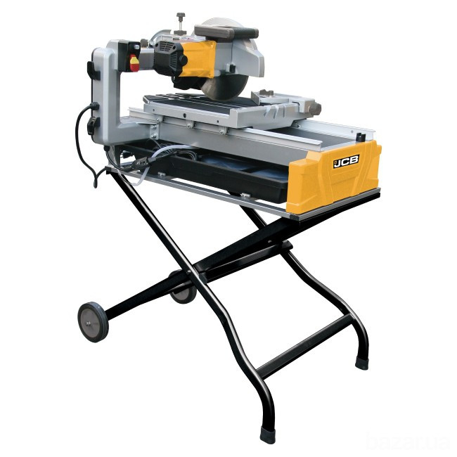

Скорее это клон JCB. Исполнение 1 в 1.

Купил попробовать, ибо по цене укладывался. Удобная подсветка в зону реза, плюс ещё лазерный луч в линию реза, и он регулируется под режущий диск. Станок лёгкий и маневренный ( на колёсах). Пилит хорошо. Сколько продержится посмотрим.

Станок работает отлично, моё мнение. За три заказа источил диск, хотя пока тянет. Сегодня купил диск новый , попробую.
