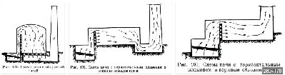

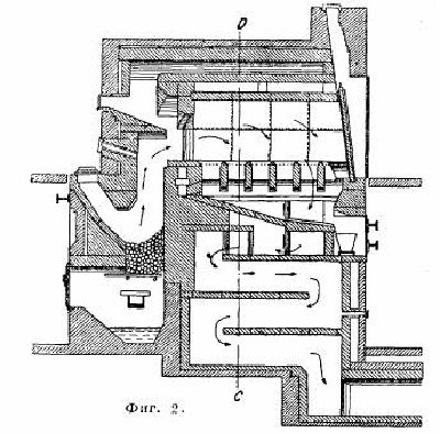

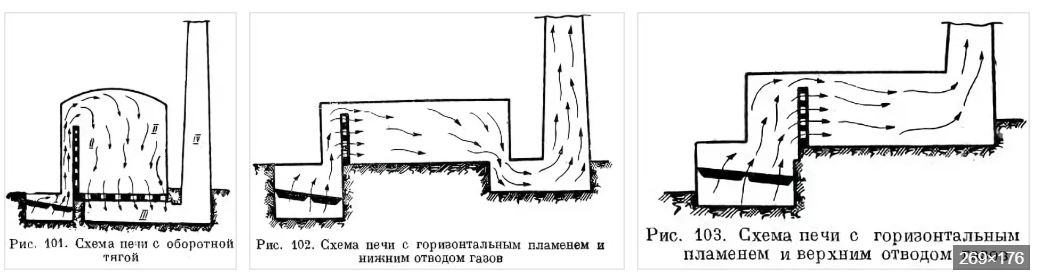

СообщениеДобавлено: Сб 16 Март 2019, 12:31 Ответить с цитатойВернуться к началу
Предлагаю к обсуждению проект варочной печи на базе факельной топки или как ее называют фанаты - топка ПДА (печь древних ариев)
Самое раннее упоминание о конструкции такой топки я нашел на канале ютуб ......
Евгений Викторович!
В Вашей библиотеке наверняка есть более древние упоминания о таких печах!
Вот, что нарыл в инете за пять минут))
Все давно известно, опробовано, применено, только вот Имена не остались). Видимо предки были скромнее нынешних "авторов".
Факелы.
 Размер файла:  57.33 КБ
 Просмотров:  748 раз(а)
Кремация.
 Размер файла:  29.01 КБ
 Просмотров:  622 раз(а)

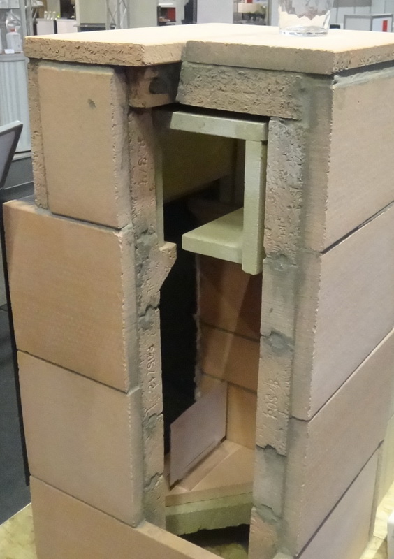

Сообщения: 10147
СообщениеДобавлено: Вс 17 Март 2019, 18:51 Ответить с цитатойВернуться к началу
как ее называют фанаты - топка ПДА (печь древних ариев)...выступает всем нам известный "литовский печник" Рамунас.
Давайте уточним. Как таковой топки ПДА не существует. Прародитель данной схемы Кирилл Рудь ранее открыто заявил здесь же на форуме: ""Древние арии" это просто подвернувшийся символ, для красного слова. В печи "древних ариев" организовано сгорание дров так, как оно должно быть организовано, оптимально." Данный способ организации процесса сжигания - низкая топка и через щель газовый поток в рабочую камеру - применяется в промышленном производстве.
Так же он и это отметил: "ВСЕ промышленные отражательные печи только так и устроены, разница только в деталях - тоже яйцо, только в профиль. Что мартен, что стекловаренные печи, что печи для фаянса и фарфора, что печи для обжига графитовых тиглей, что печи тигельной плавки - все сделаны по единой принципиальной схеме и с соблюдением основных пропорций."
Теперь вспомним подовые топки импортного производства, в т.ч. и от Вольфсхойер
http://forum.stovemaster.ru/download.php?id=18221
Объем топочной камеры разделен на две зоны - две камеры т.н. поворотной плитой. Дополнительно верхняя камера выполнена из легковеса или вермикулита.
Реализуется принцип задержки газов в топочном объеме за счет их поворота, сжатие (перемешивание) за счет узкой щели при поступление в верхнюю камеру и дожиг в верхней камере с малотеплоекой стенкой, в которой достаточно быстро реализуется этот режим.
