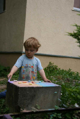

1. Есть домик. Фото только такое (вырезал только что с видео). Размеры дома 6 на 10 м. Построен лет 20 назад из керамзитобетона. Фундамент ленточный толщиной 25 см

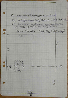

2 - во вложении план дома (самого плана нет, начертил только). На нем видно, что спереди комната 5.5 на 3 (зал), за залом слева комната 3.5 на 3 (спальня). Между залом и спальней в метре от стены дома планировался когда-то камин. Под него со стороны спальни лет 15 назад залили фундамент размером 80 на 110 см - на чертеже он под буквой "А". фундамент этот полностью примыкает к фундаменту дома, составляет с ним одно целое.
3 - сейчас решено сделать печь типа ОИК 5д (Кузнецов). Печь должна отапливать зал и спальню и поэтому решено ее встроить в стену между комнатами - на чертеже она пунктиром.
4 - Для этого, соответственно, нужно либо:
а - сломать старый фундамент камина в спальне, выпилить метр ленточного фундамента дома и на освободившемся месте залить новый фундамент. То есть сделать фундамент печи независимым от фундамента дома, так как рекомендуют во всех классических печных учебниках.
б - оставить старый фундамент камина и не разрезать ленточный фундамент дома, а прилить со стороны зала к ленточному фундаменту дома необходимый остаток фундамента под печь (кусок размером примерно 120 на 50 см). И срастить этот новый фундамент с фундаментом дома арматурой (прутьями толщиной 1 см). А потом уже класть на этот старо-новый фундамент кладку рабочего кирпича до пола. Высота от старого фундамента камина до пола 80-90 см.
5 - печник настаивает на втором варианте - долить со стороны зала еще половину фундамента. Дескать ничего страшного не будет. Да и печь гулять меньше будет, поскольку будет связана с устоявшимся старым фундаментом дома.
6 - но что-то опасения у меня....(((. Мало того, что нарушаем традиции, привязываясь к фундаменту дома, так еще и половина фундамента с выдержкой 15 лет, а половина - с выдержкой 2 дня. Точно не должно ничего покосится?????))

чертеж комнат с печкой
чертеж комнат и печки

Лучше разрежте ленту фундамента дома и отлейте нужного размера фундамент, таким образом, чтобы верхняя его часть объединяла собой обе части общей плитой с двойным армированием. Двойное армирование ОБЯЗАТЕЛЬНО!!!

Не то чтобы дополнительно, а именно объединить старый и новый общей плитой , толщиной 300мм с обязательной ДВОЙНОЙ армировкой.

а что понимается под "общей плитой"? Это какая-то плита, которую можно купить в магазине? Или это новый 30-см-ый слой "Фундамента", который нужно налить сверху?
И все-таки по второму вопросу можно чего-нибудь сказать...что правда можно уже класть кирпич сверху на стяжку через день-два после заливки фундамента??? Он же еще и не просохнет толком на мой дилетантский взгляд....

Да отлить МОНОЛИТНУЮ армированную 300мм плиту.
да через два дня можно поднять цоколь, но лучше подождать Трое суток. Не забудьте про гидроизоляцию.

грунт под домом - глина. Уровень грунтовых вод: два дня назад - вода в полуметре от земли(судя по уровню воды в колодце и в некоторых ямах на участке). Летом вода ушла на 5 метров в глубину. Дом стоит на отмостке высотой 50-70 см. Вокруг него были вырыты канавы. В них битый кирпич и щебень. Далее сверху по поверхности земли налита цементная стяжка на ширину в полметра. Это все было сделано 20 лет назад не мной - я передаю только со слов дочери отца, который все сделал (его уже нет). Фундамент под камин в виде перевернутого конуса размером 110 на 80. Какая у него толщина - не знаю (все же под землей). От фундамента до пола - около 80 см.
Я ошибся с фундаментом...там не ленточный, а блочный. по периметру дома блоки такие, как на фото. Примерные (совсем примерные) размеры 50 на 30 на 30 см. Толщина блока между комнатами - 25 см С большой вероятностью он такой же как и на периметре.
Ну что, ломать или не ломать?). Спасибо)

Сообщения: 6016
СообщениеДобавлено: Вт 9 Апрель 2019, 11:10 Ответить с цитатойВернуться к началу
Как по мне - в трубках рубероидных, четыре столба Ф=400 мм. (2500 кг. нагрузки в суглинках на глубине 160см.) армированные (3 шт. Ф=10мм.) на уровень земли.
По 2-ва с каждой стороны стены.
По столбам - армированный ростверк 40х40 см.
Вот Вы уже и вышли над землёй на 40 см.
Стелите гидроизоляцию.
По ней - опалубку и плиту толщиной 25-30 см.
"Вот, так, как-то..." (с)
