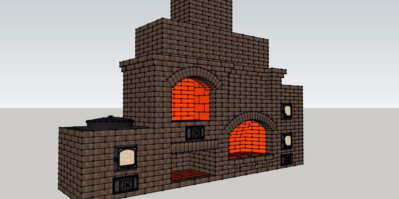

Уважаемые мастера, напишите! Проект есть и материал (кирпич), и сама беседка с фундаментом и крышей.

вот как то так

Хм. Камин просто. Мангал , казан и , кажется , хлебная камера? Пишите в личку , лучше с размерами

Где нашли проект, кто автор? Важно!

Это не проект. Это рисунок. И по этому рисунку видно что там внутри фуфель полный.

Если нутрянку не по проекту, то возможно, оставив, в целом, фасад.
А, вообще, В.С., скорее прав...

Коли на то пошло , когда мне приносят т.н. проект , я обычно оставляю токмо внешний вид. Внутрянку , как считаю нужным . Потому , как рисовальщиков много, а отвечать мастеру.
