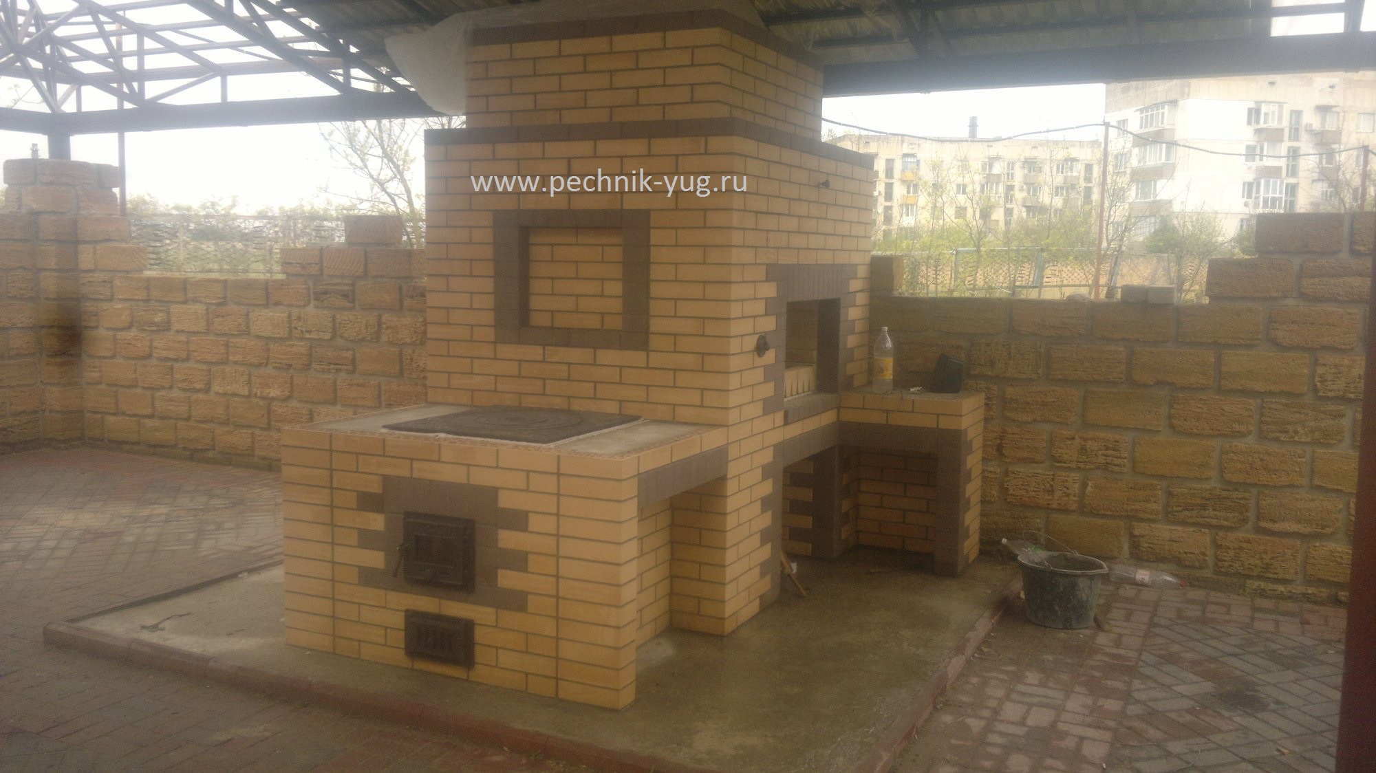

Друг просит сделать ему на улице в беседке мангал-барбекю+ плита под казан.
Его пожелание -что бы доступ к мангалу-барбекю был с двух сторон.
В хорошую погоду -он жарит мясо с улицы, а в дождь-снег- внутри беседки. В том или ином случае одна из сторон мангала буде закрываться приставным заслоном из стали .
Вопрос- допустима ли такая конструкция?

Нет ничего невозможного... Если ему нравиться таскать засаженную кривую стенку мангала... Ну сделайте ... Пусть таскает...

В таком случае лучше повесить зонт вытяжку в беседку. А мангал металлический заносить ,выносить туда и обратно. Эффект приготовления тот же. Зачем городить кирпичное сооружение с открытыми двумя стенками? От которое прок будет такой же как от железного мангала.

Ну хочет человек - сделайте! Только зачем нужен "двусторонний" мангал? Сделайте два мангала с разных сторон в одну трубу. А вообще, опыт показывает, что как только появляется стационарный мангал - над ним ставят навес. Потом навес постепенно превращается в беседку. Беседка постепенно превращается в застеклённую беседку. Застеклённая - в утеплённую.... Ну так не тяните кота за хвост!
Не будет он пользоваться "открытой" стороной...

Скажите , пожалуйста, есть примеры изготовления таких конструкций?

Есть, только здесь еще и печь под казан сделана)))

Дмитрий, достаточно не маленькая печка)
