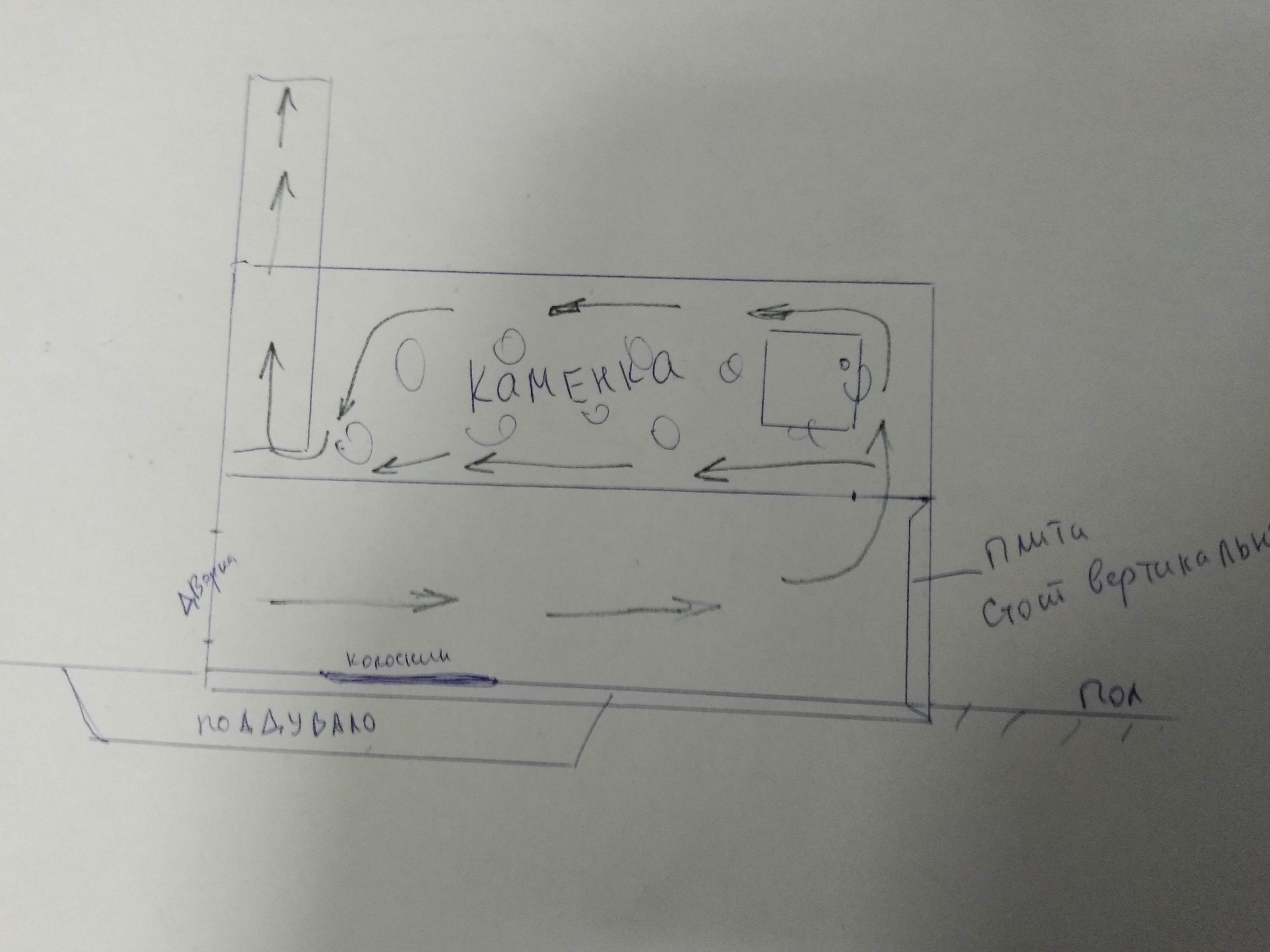

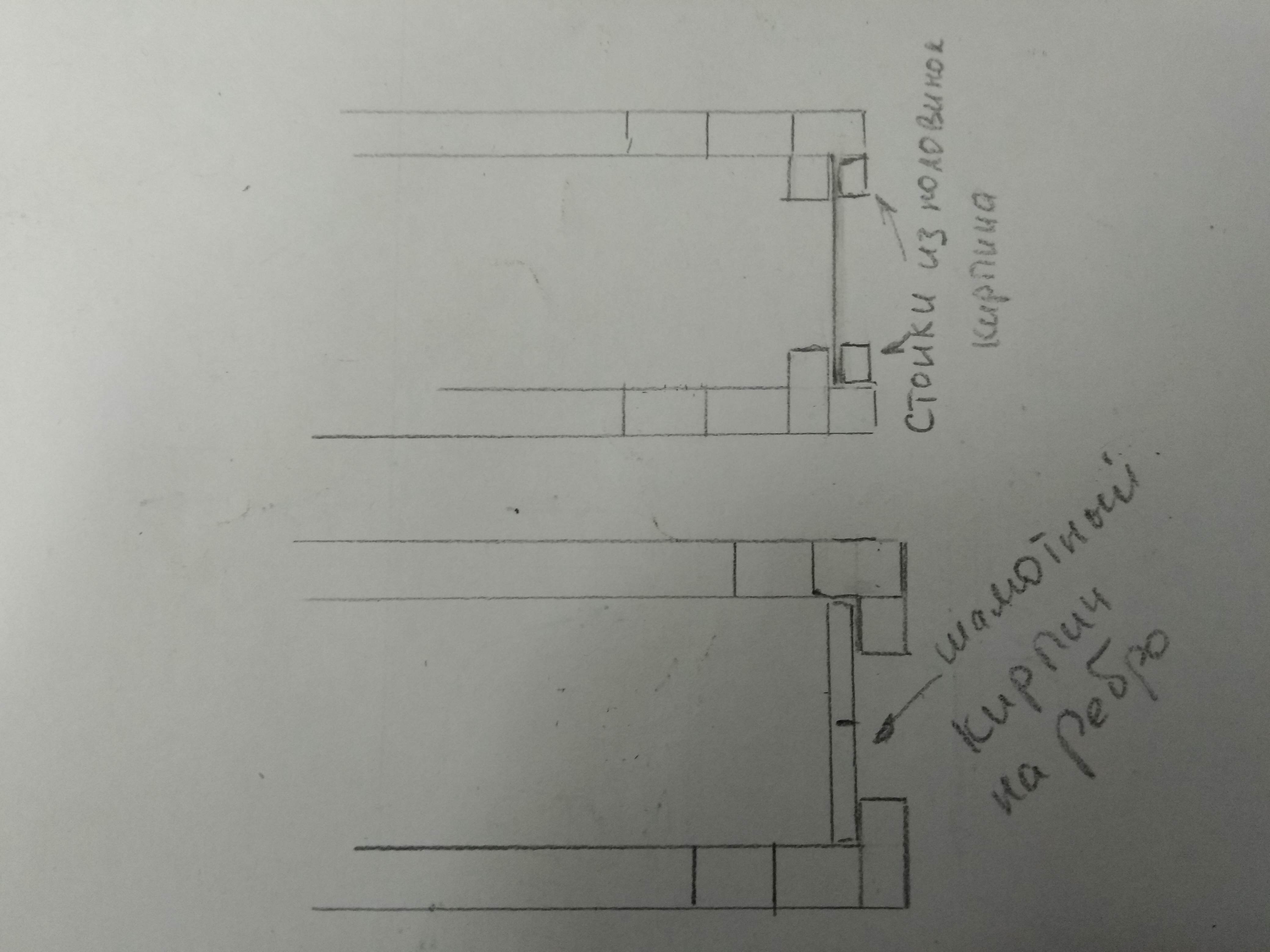

Приветствую всех!
Хочу вот такую печь сделать.
Вариантов нарисовать лучше пока нет .
Вопрос можно ли поставить вертикально чугунную плиту ? При топке от ее тепла много будет ну а когда парится то она уже под остынет .
Поддувало ниже пола . Потолок в бане не высокий не больше двух метров.

Старая печь была сложена в пол кирпича без футеварки .
Стоит лет десять . Вопрос в следующем можно ли низ печи выложить шамотным кирпичом и снаружи закрыть железом .Понимаю не очень красиво но банька маленькая .

Я вот не видел на форуме чтобы плиту стоя ставили
Неужели совсем бредовая идея ??
СообщениеДобавлено: Чт 2 Май 2019, 19:33 Ответить с цитатойВернуться к началу
ну типа того не всем так скажем рабочия -плиту поставить можно но но зачем если есть другие материалы и тех решения
СообщениеДобавлено: Пт 3 Май 2019, 09:56 Ответить с цитатойВернуться к началу
шамот понимаю, а железо-то зачем? Вместо вертикального настила вторую дверку, не? Крепить проще
Любитель-печеклад
slobodinzz
Зарегистрирован: Сб 27 Апрель 2019, 16:04
Сообщения: 12
Регион: Тюмень
СообщениеДобавлено: Пт 3 Май 2019, 10:36 Ответить с цитатойВернуться к началу
По поводу второй дверки это идея!!!
А вот по поводу железа , где то здесь на форуме читал что шамот при топке что то "излучает" ,может я че не понял .
СообщениеДобавлено: Пт 3 Май 2019, 11:22 Ответить с цитатойВернуться к началу
настил вертикально многие предлагали, но герметизировать трудно и стенка получается прослаблена. По поводу излучения ничего не скажу, но железо точно не поможет.

СообщениеДобавлено: Пт 3 Май 2019, 12:07 Ответить с цитатойВернуться к началу

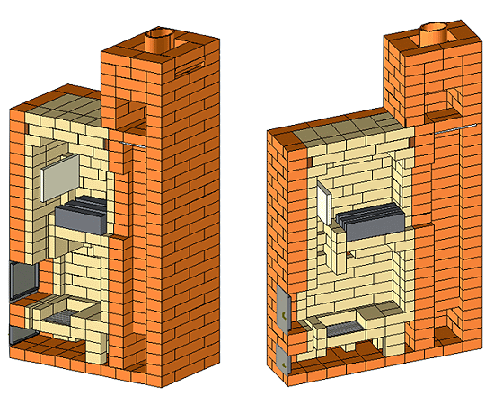

Два варианта
 Размер файла:  564.64 КБ
 Просмотров:  507 раз(а)
СообщениеДобавлено: Пт 3 Май 2019, 12:14 Ответить с цитатойВернуться к началу
попробуйте, ктож вам запретит

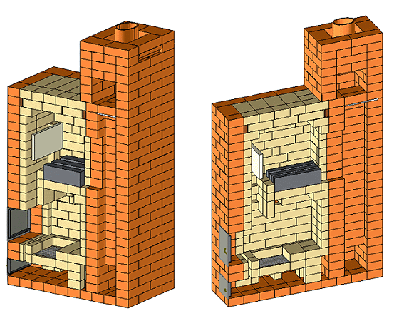

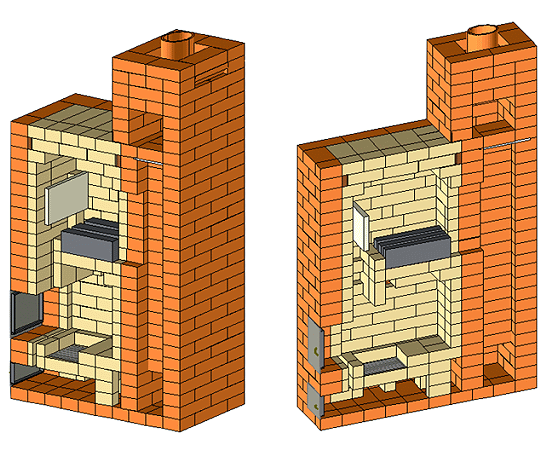

Понравился вариант Колчина , но в мои размеры в таком виде печь не пойдет . Мне нужно трубу как бы
Перенести на ту сторону где топочная дверка
И связи с этим вопрос не прослабится опора под трубой
Так как в моем варианте полноценных только две несущие стороны. Высота трубы от потолка около метра
 Размер файла:  97.83 КБ
 Просмотров:  505 раз(а)
СообщениеДобавлено: Ср 8 Май 2019, 00:09 Ответить с цитатойВернуться к началу
проект Колчина рабочий проверено на практики а трубу боровком сдвинуть по основанию печи под 6 рядов

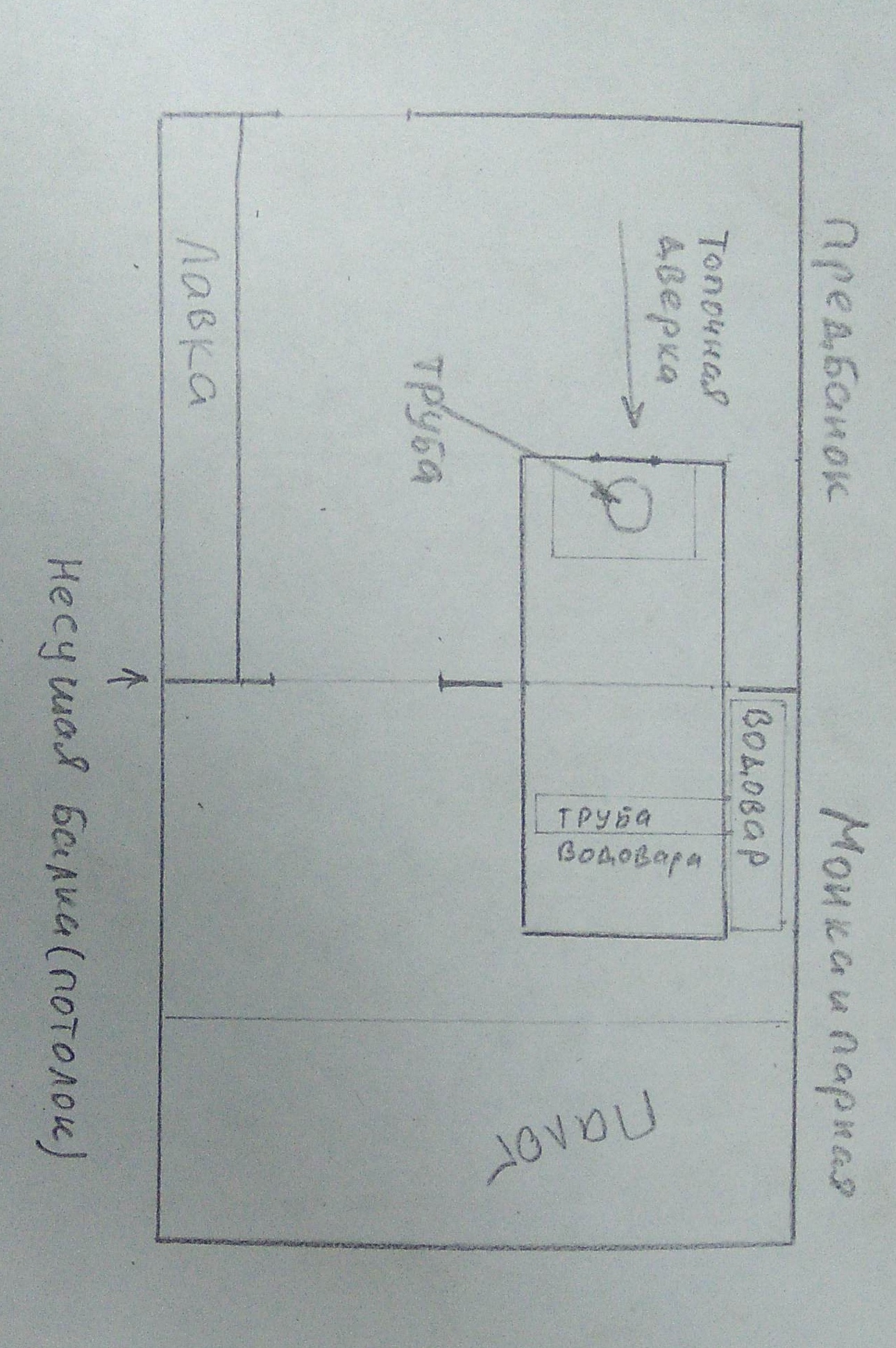

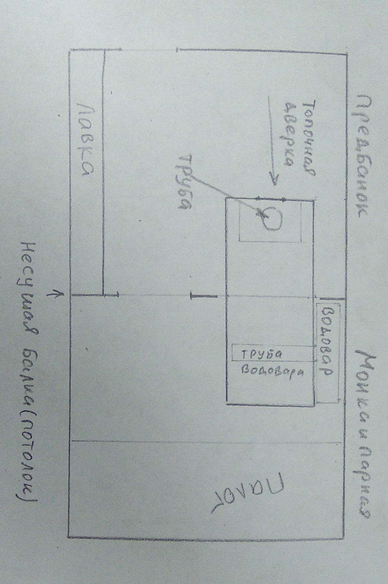

Примерный план бани
План бани
 Размер файла:  718.1 КБ
 Просмотров:  502 раз(а)

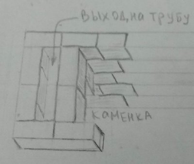

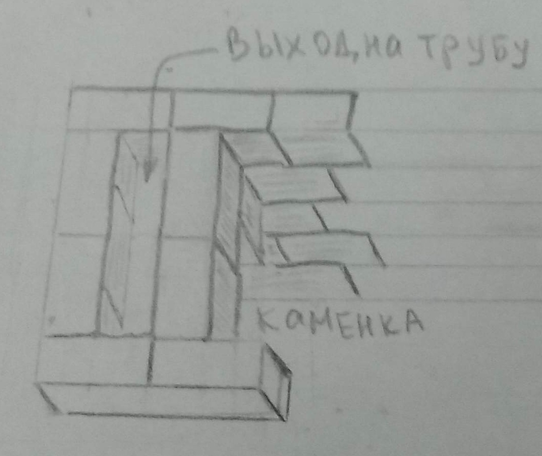

Боровок знаю а вот как cдвинуть боровком не понял
Думаю вот так
Выход из каменки в трубу
 Размер файла:  147.03 КБ

Кто нибудь подскажет как лучше "воткнуть" трубу для водавара
в печь колчина
Думаю в верху топливника ,оставив зазоры в шамотном кирпиче которые могут работать как каналы ВВ
