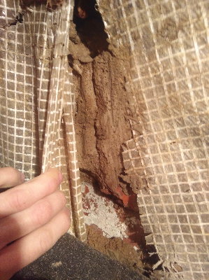

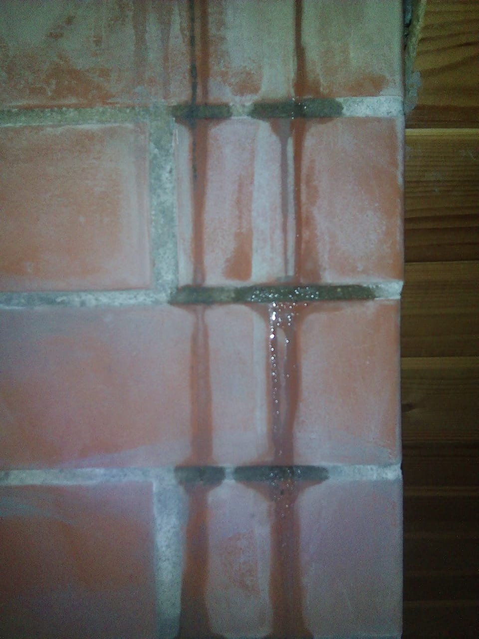

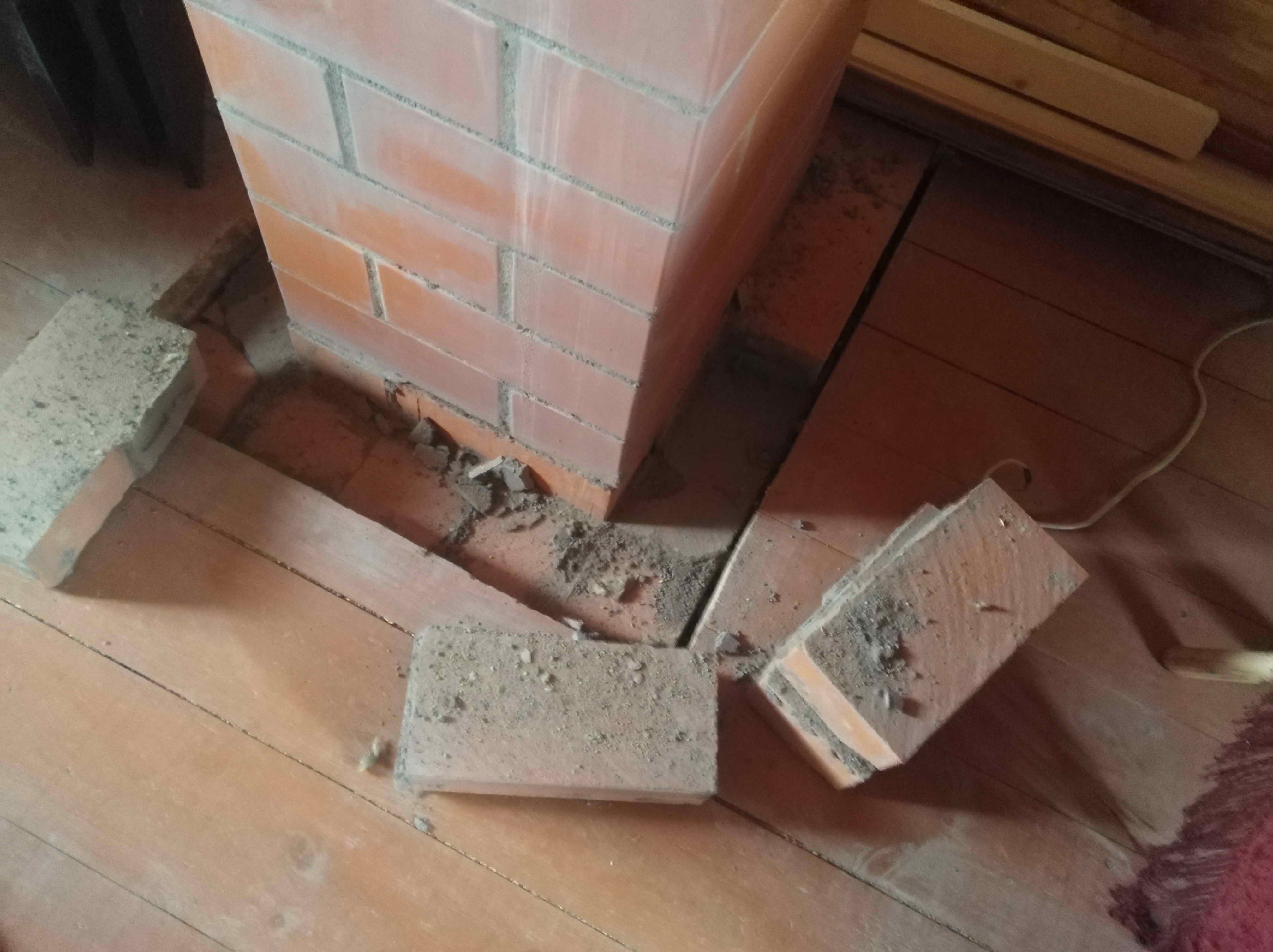

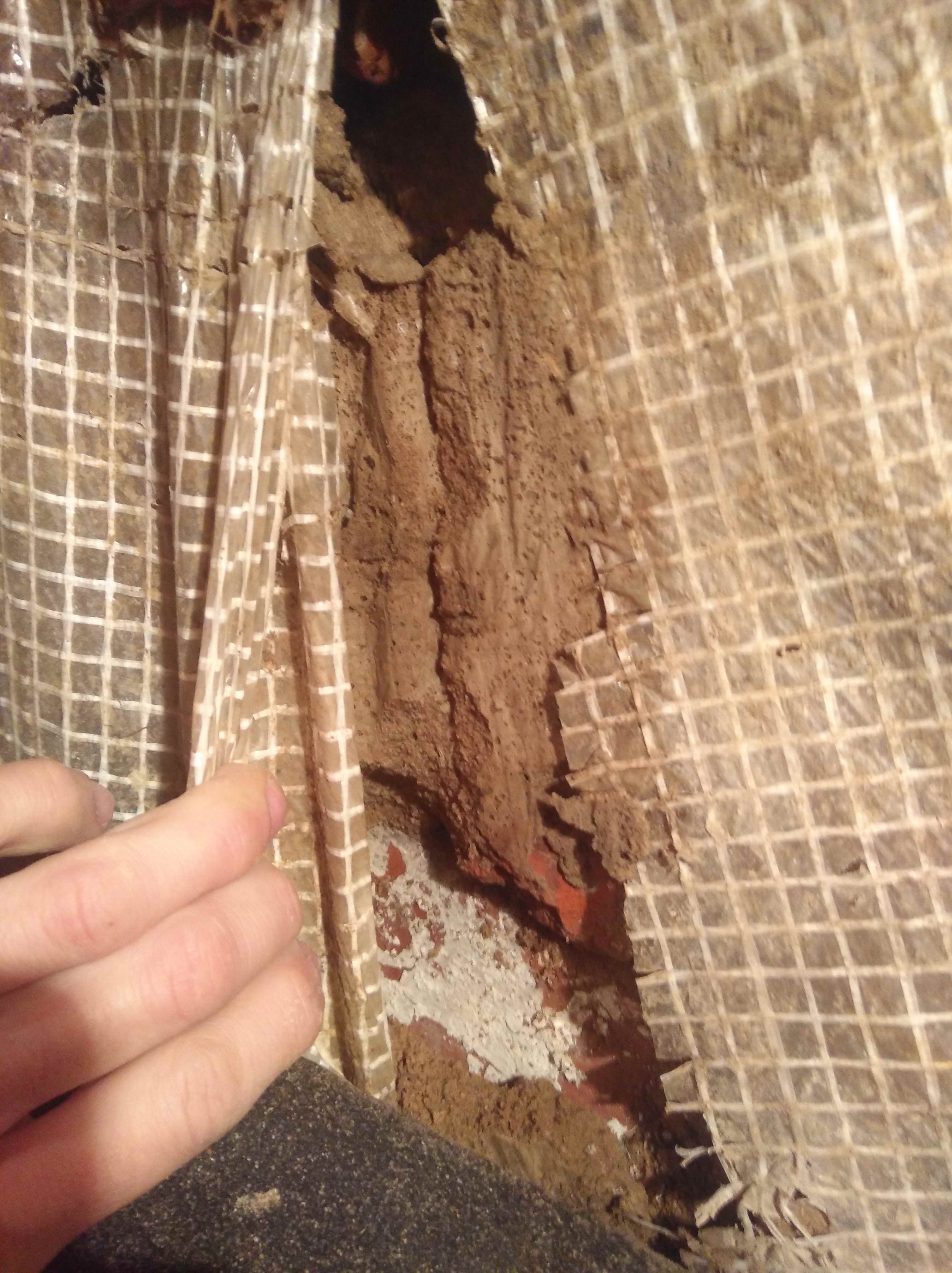

Друзья, помогите советом. Сложили печь на даче. Не прошло года, как раствор из швов начал высыпаться. В сильный дождь по трубе на 2 этаже заливается вода и вымывает еще сильнее. Спустя 2 года по гарантии приехал один из мастеров, подмазал швы, по сути ничего не изменилось. Сейчас третий год, труба наруже уже в аварийном состоянии, весь раствор стек в сливы. Стали опять звонить, прислали бригаду, ребята руками снимают кладку трубы выше основной печи. Их начальник предложил два варианта, снова заделать швы, либо переложить трубу на 2 этаже. За второй вариант он еще денег попросил, что, полагаю, незаконно. Договор с ним есть, гарантия 5 лет, правда без пояснений, чего именно. Печь эксплуатировалась крайне редко, мама просто хотела в дом русскую печь. Фундамент у нее тоже под вопросом, раствор буквально из песка, руками можно истереть.
Подскажите, сталкивался ли кто-то с подобными вещами? В чем именно здесь технологические косяки? И как лучше выстроить общение, чтобы юридически можно было доказать их.

СообщениеДобавлено: Чт 23 Май 2019, 15:18 Ответить с цитатойВернуться к началу
вместо тяжбы лучше б кровельщиков нанял чтоб заделали вокруг трубы. там работы на пару часов. Sad

Используйте кладочные растворы не по старинным рецептам. Сейчас они есть на рынке, хотя конечно и не в каждом магазине. Но люди интернет для такого случая придумали и форумы, где можно почитать как делать не надо. Smile
СообщениеДобавлено: Пн 27 Май 2019, 05:40 Ответить с цитатойВернуться к началу
труба под крышей ложится на тот же раствор что и печь. т.е. глина с песком. Конечно будет размываться водой. Так что то в первую очередь надо обеспечить гидроизоляцию трубы на крыше. Сам по себе никакой раствор высыпаться не будет. на трубе по крайней мере.Даже самый пленный. Sad

Сообщения: 6745
СообщениеДобавлено: Пн 27 Май 2019, 09:10 Ответить с цитатойВернуться к началу
Над кровлей трубы выкладывают на ЦПС -есть соответствующие рекомендации на этот счёт. Но если печник не умеет работать с ЦПС -это его проблемы. Все Уличные Очаги тоже рекомендуется выклладывать лицевую часть на ЦПС а внутрянку на глиносодержащие смеси. Но,увы, -печники из-за банального неумения работать как каменщик с ЦПС -всё лепят на ГПС. И это тоже проблема "печника" а не потребителя. Видел не топленные ни разу уличные очаги -треснутые. Печник сказал заказчику перетоп. Я съездил на объек и выявил истинную причину. Как любят валить свою низкую квалификацию и невежество на потребителей -типа "заказчик дурак". Заказчик дурак что доверил работу этим горе спецам.
alarin
Сообщения: 2972
СообщениеДобавлено: Пн 27 Май 2019, 09:44 Ответить с цитатойВернуться к началу
ЦПС со временем тоже вымывается, если внутри трубы есть возможность образования конденсата.

Раствор у всей печи один и тот же, подозреваю, что даже у фундамента. По-хорошему всю печь нужно перекладывать. Хочу направить претензию "печнику" и в роспотребнадзор заодно, пока собираю информацию.
Согласен, что сами виноваты, мама у соседей подглядела этих ребят. После сдачи все устраивало, а потом началось все сыпаться на глазах..

mazatrucker74rus
СообщениеДобавлено: Пт 31 Май 2019, 21:52 Ответить с цитатойВернуться к началу
Михаил Фадеев писал(а):
Один человек не может и не должен отвечать за всё. Чтобы быть грамотным кровельщиком или бетонщиком
Михаил , не согласен . Категорически . Нежелание и незнание -разные вещи . Печник может считать ниже собственного достоинства месить бетон в корыте , и может быть вполне прав . Но устройство фундамента под печь ( возможно с перевязками с основным фундаментом ) он обязан не только знать, но и осуществлять контроль возведения . А как трехсотый бетон замесить и на мешке цемента прочитать можно .
В раствор для труб кроме цемента рекомендуют вводить и известь . Поиск выдает несколько страниц по запросу цементно известковый раствор .
Трубу снаружи хорошо окрасить кремний-органикой . На трубе должна быть выполнена "выдра" либо применено другое решение, отводящее воду . Наличие правильного дымника тоже в пользу . А так же от кровельщиков требуется обеспечение отведение воды , стекающей от конька по кровле .
