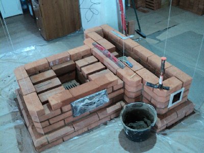

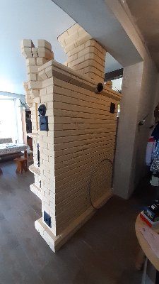

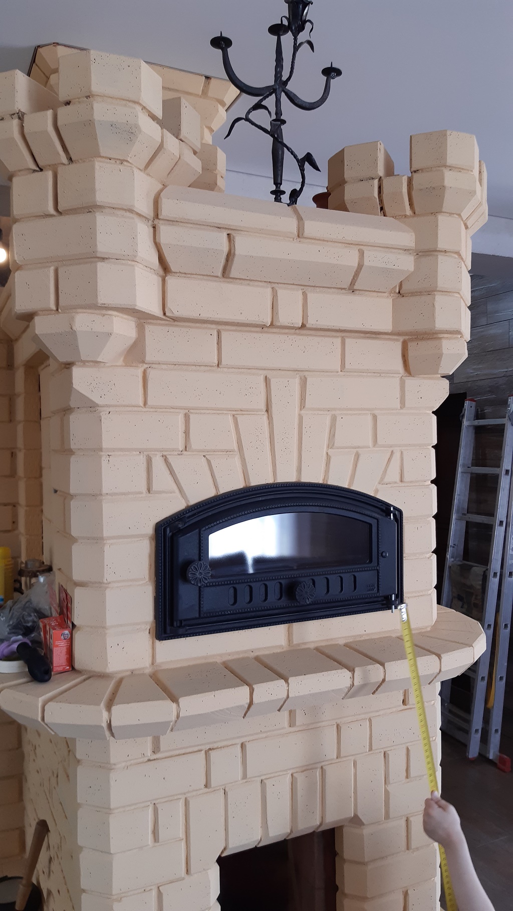

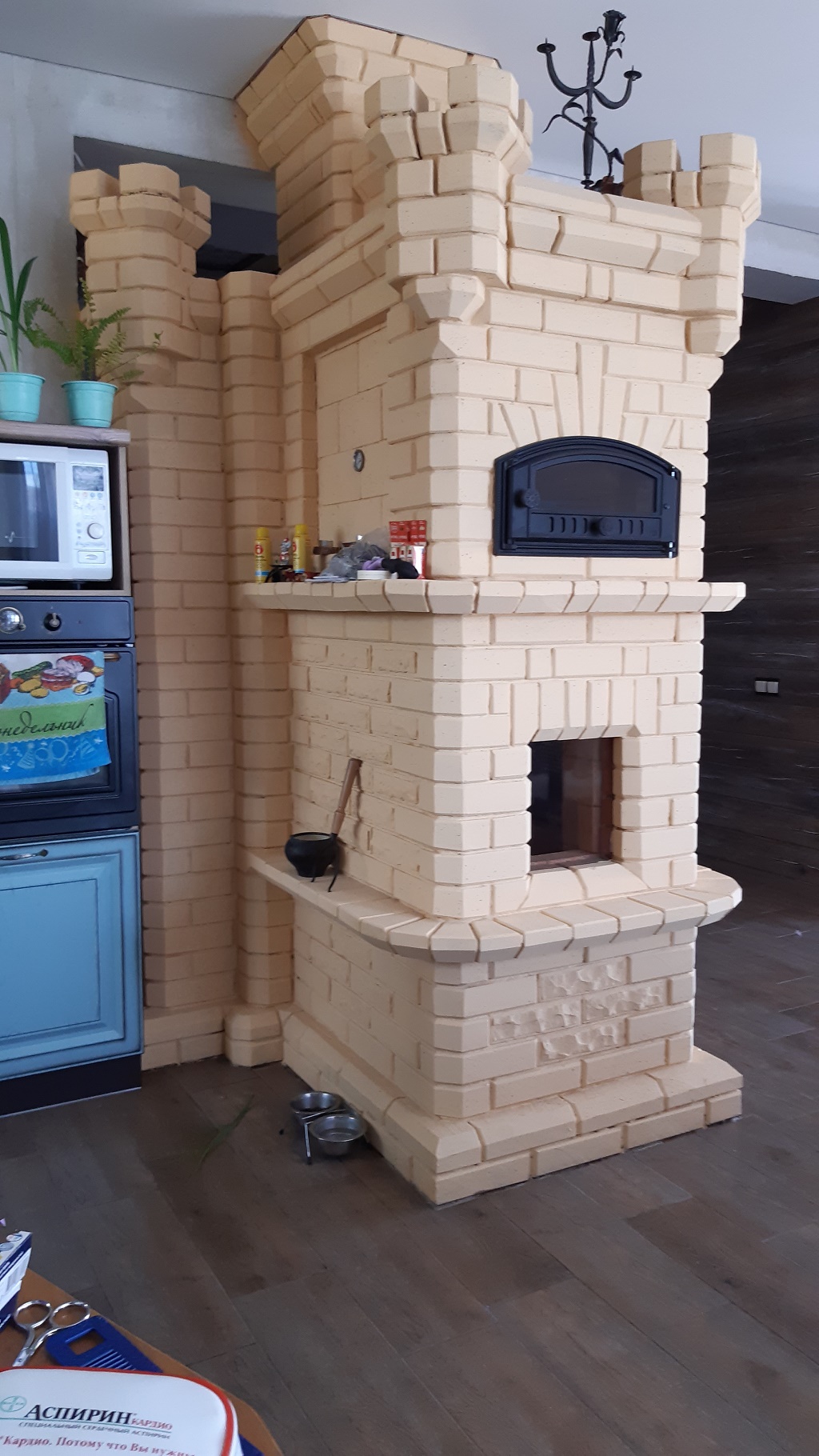

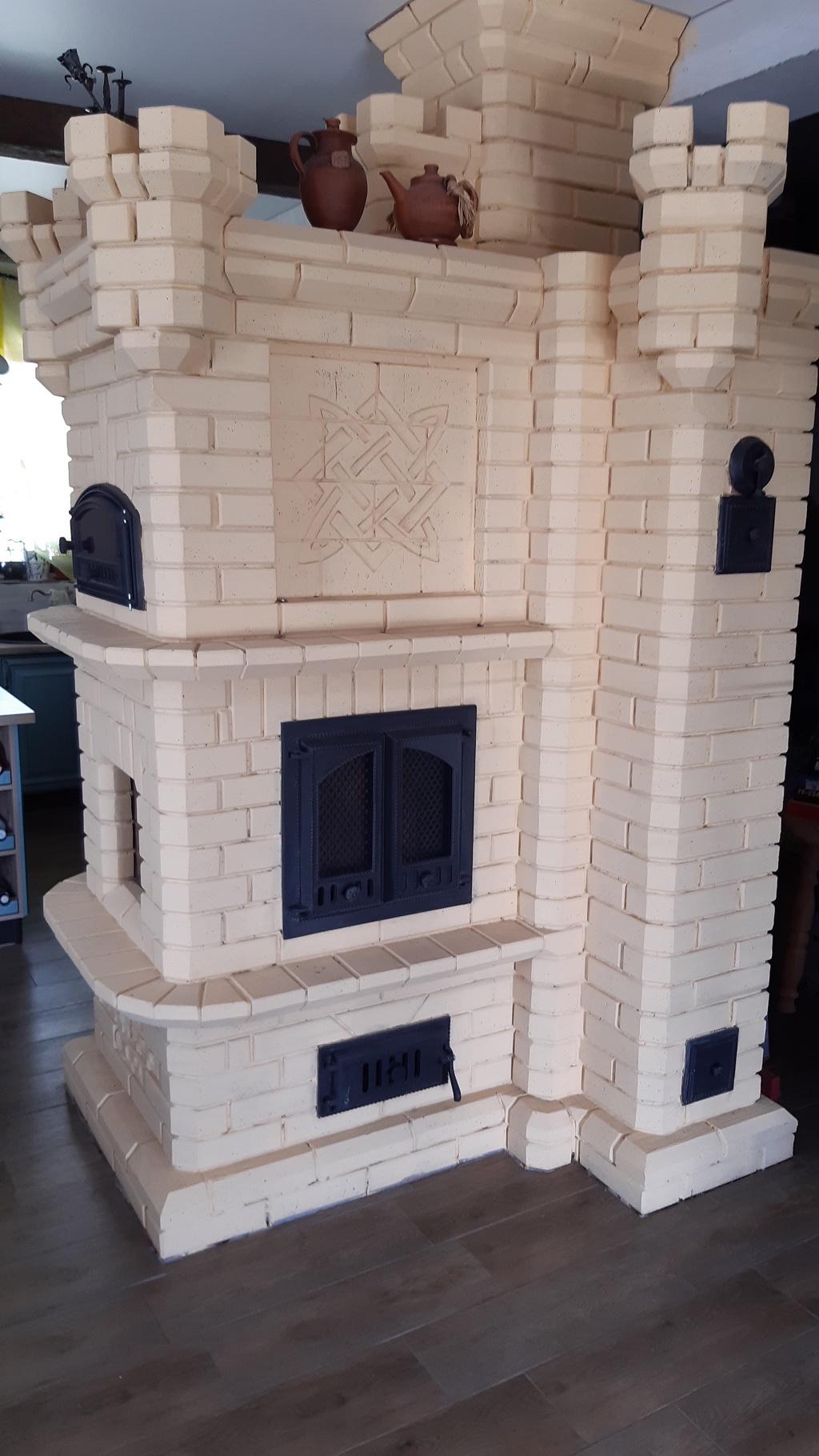

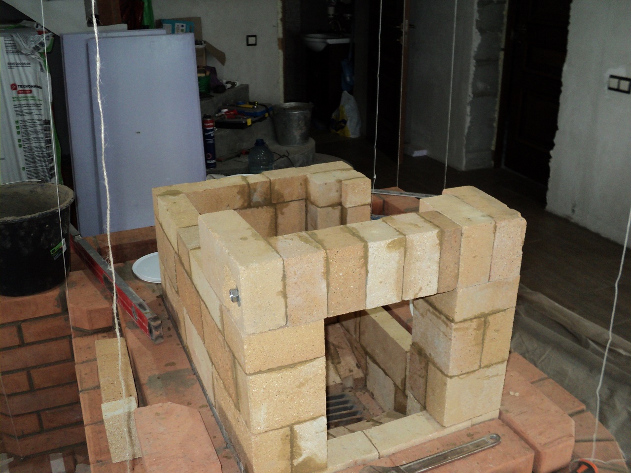

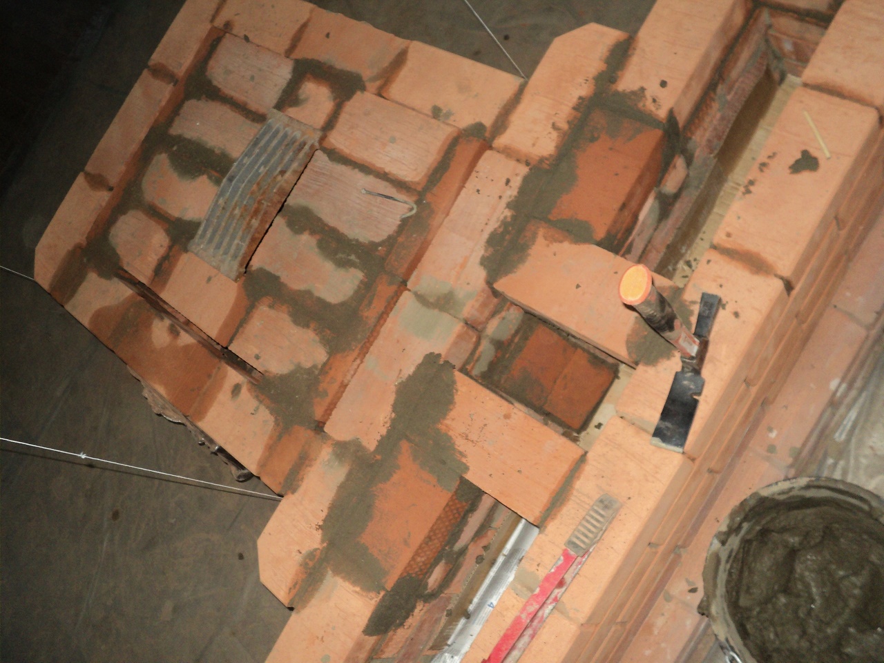

Добрый день уважаемые печники!
Хочу представить Вам печку, которую я построил в своём доме.
Печь не стандартная, кое что придумывал сам, экспериментируя на собственной шкуре, Надеюсь всё будет нормально.
В итоге вот, что получилось.
 Размер файла:  479.42 КБ
 Просмотров:  586 раз(а)
 Размер файла:  478.9 КБ
 Просмотров:  544 раз(а)
 Размер файла:  252.04 КБ
 Просмотров:  525 раз(а)

СообщениеДобавлено: Пн 10 Июнь 2019, 09:15 Ответить с цитатойВернуться к началу
ущё

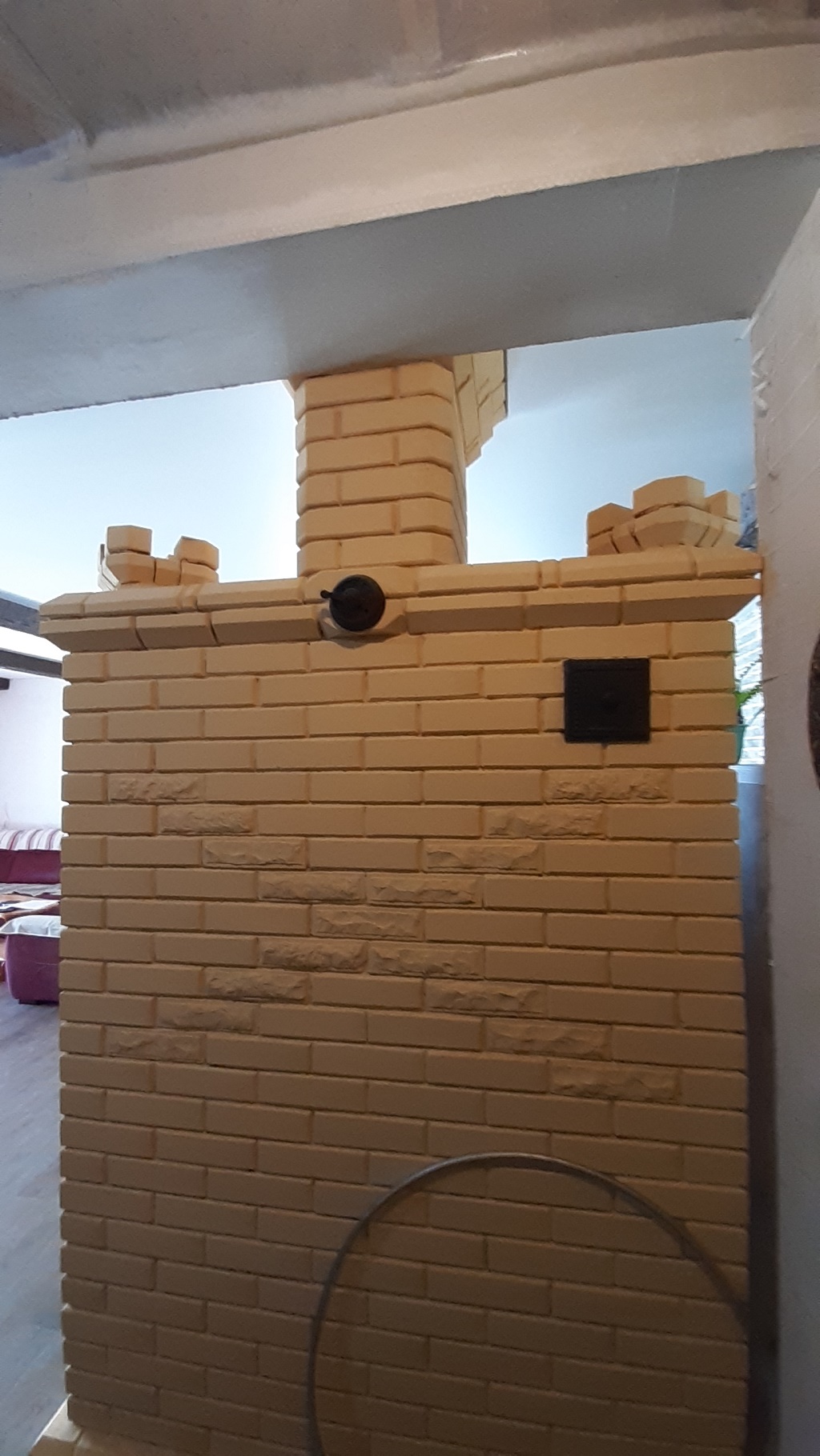

СообщениеДобавлено: Пн 10 Июнь 2019, 09:17 Ответить с цитатойВернуться к началу

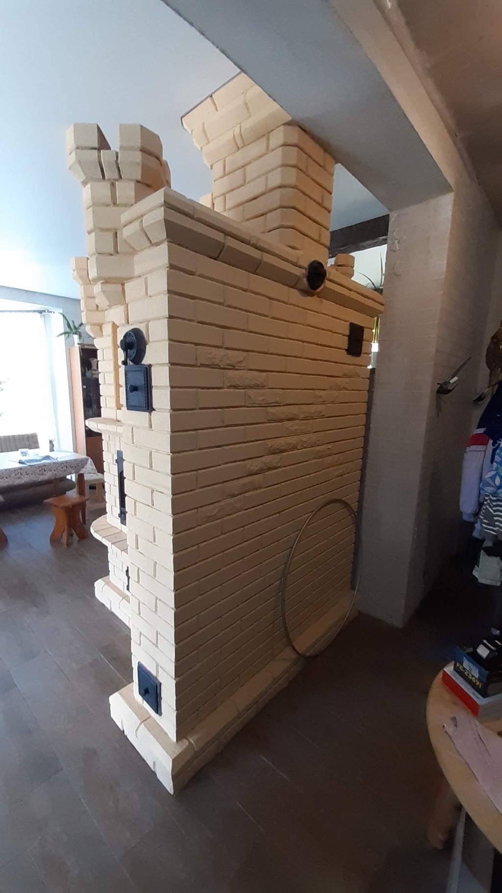

сзади
 Размер файла:  422.29 КБ
 Просмотров:  492 раз(а)

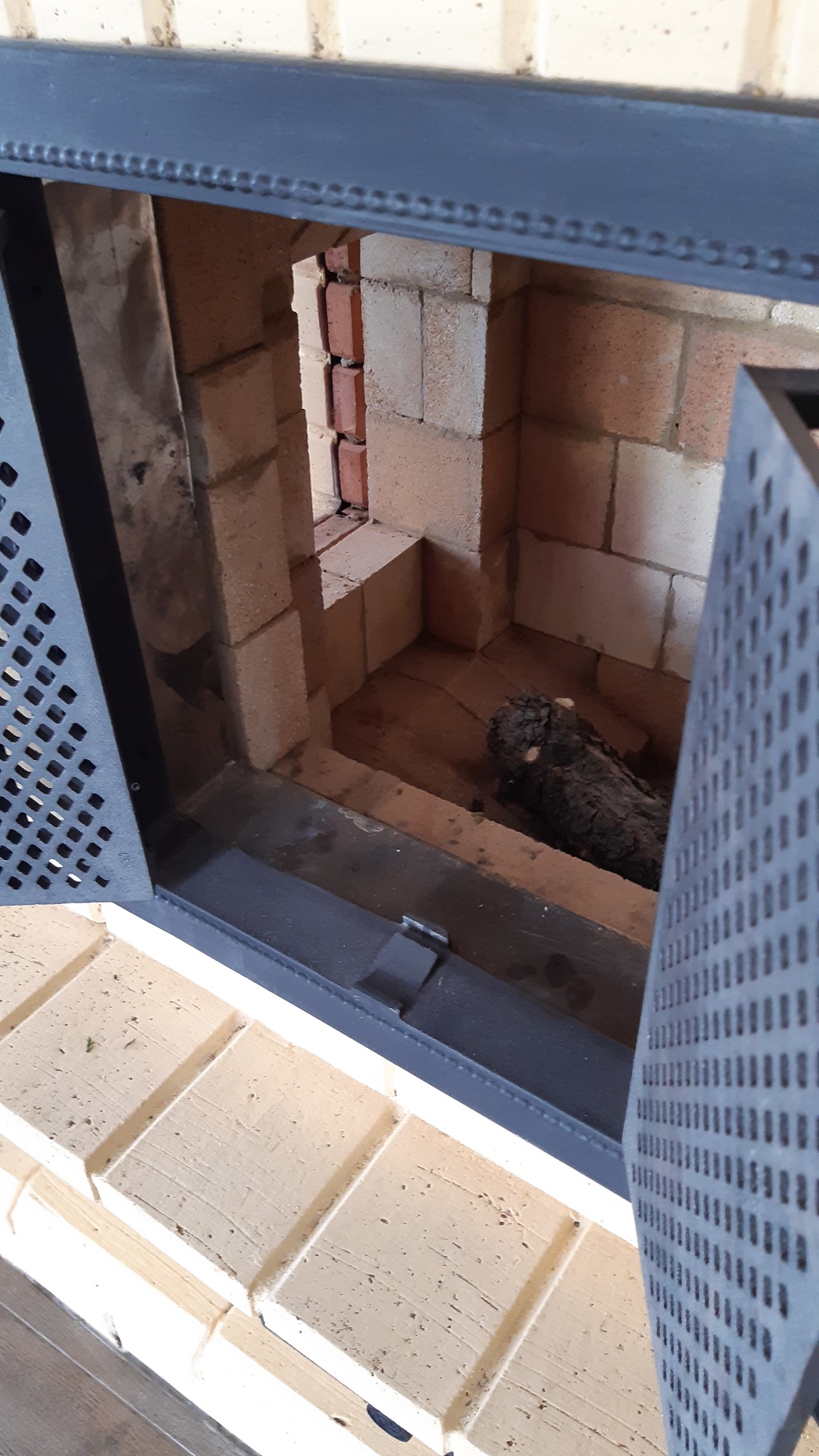

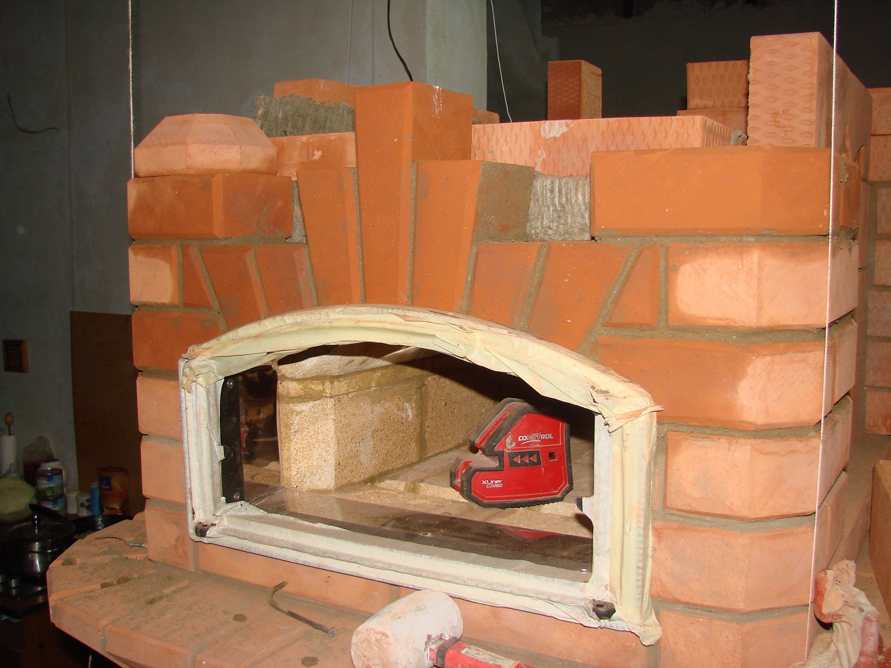

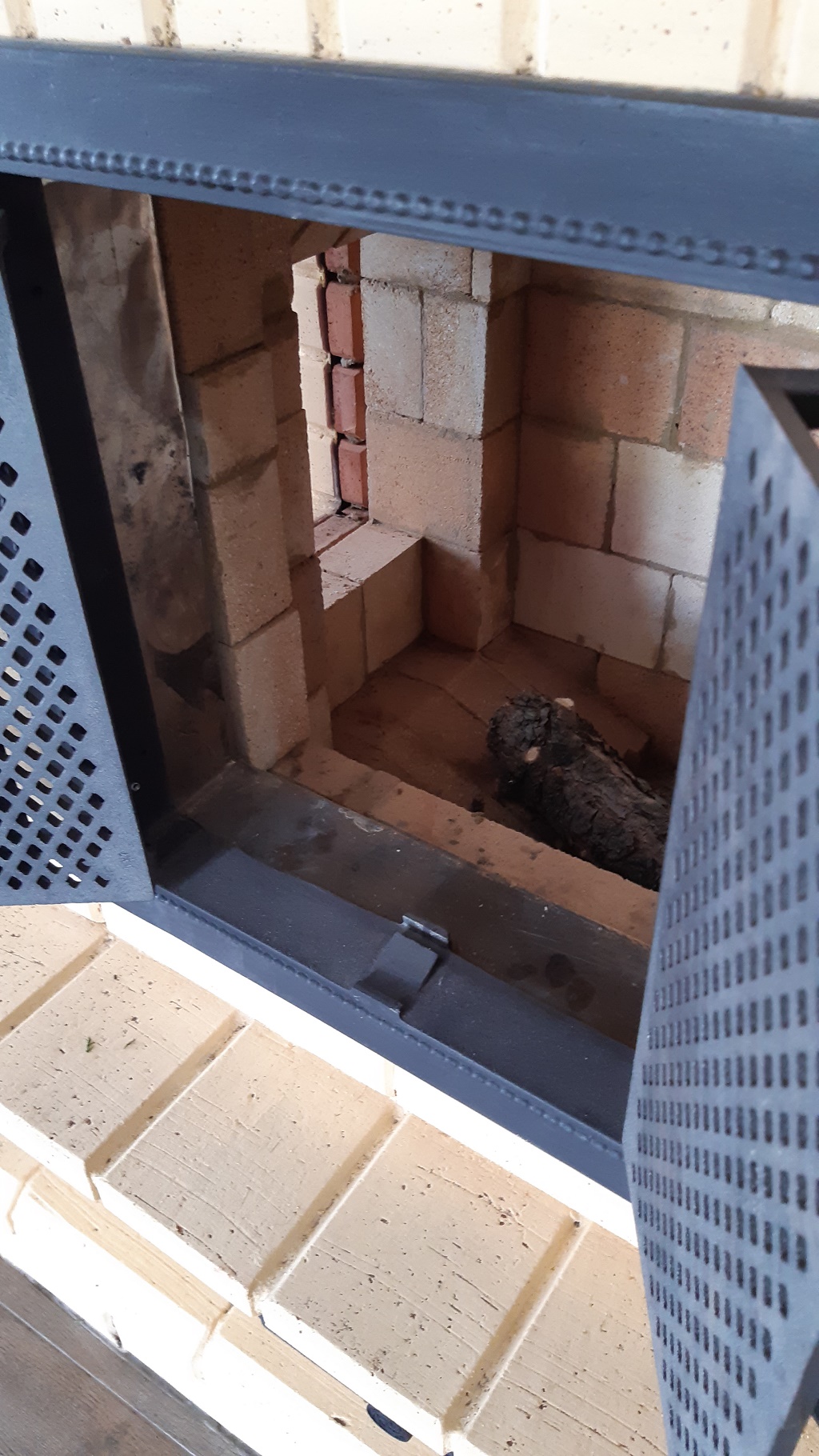

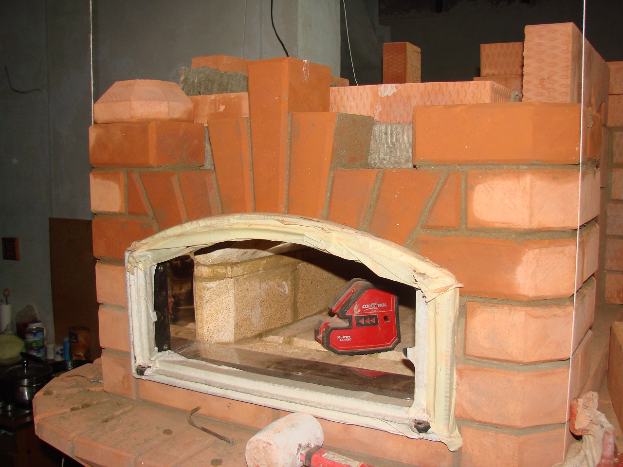

СообщениеДобавлено: Пн 10 Июнь 2019, 09:24 Ответить с цитатойВернуться к началу

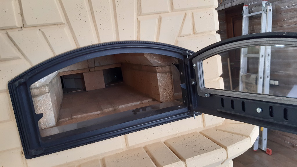

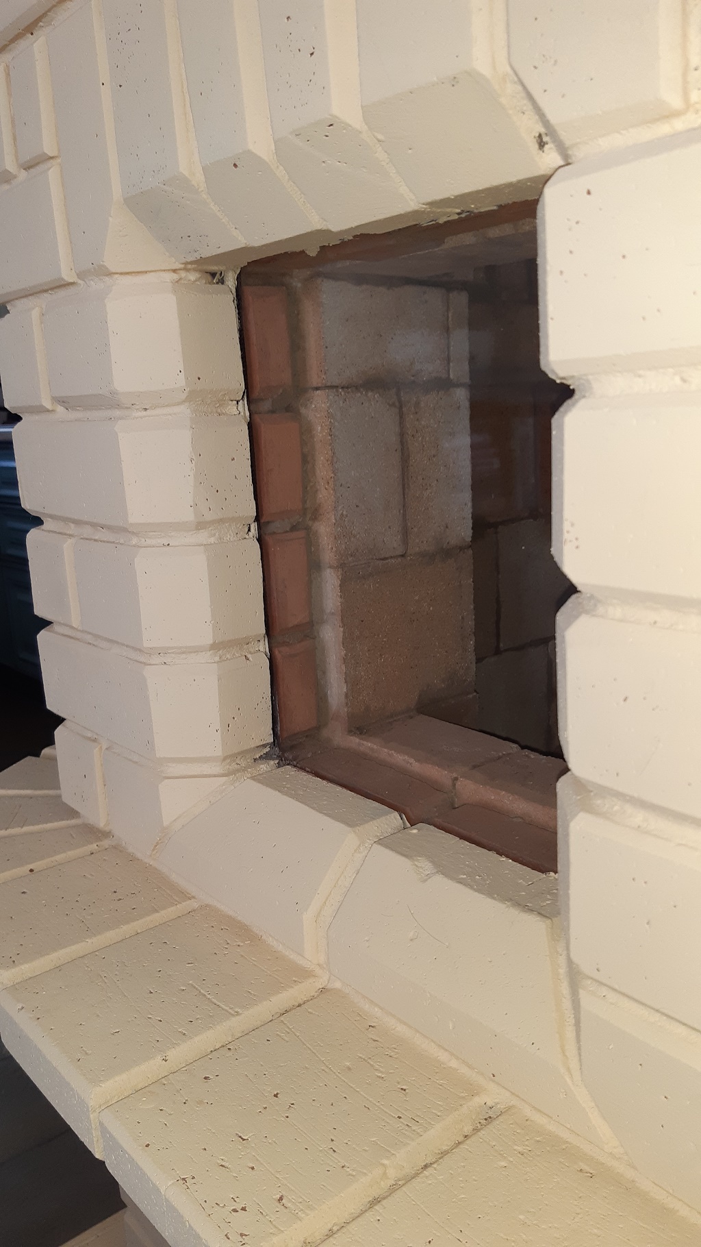

Наверное самое спорное и сложное место.
Врезал огнеупорное стекло Robax в кирпич. По кругу стекла проложен шнур. В пазу стоит свободно.
Этот узел подгонял наверное неделю.
 Размер файла:  505.2 КБ
 Просмотров:  500 раз(а)
СообщениеДобавлено: Пн 10 Июнь 2019, 10:06 Ответить с цитатойВернуться к началу
Фасад конечно красив, но суть то в том что красиво то красиво но что покажет когда она будет эксплуатироваться. Вот тут и будет собака зарыта когда вся эта красота, останется лишь только красотой в шикарной обертке с большими проблемами.
СообщениеДобавлено: Пн 10 Июнь 2019, 13:21 Ответить с цитатойВернуться к началу
стекло в стене -зачет раньше были такие хотелки у заказчиков но не срослось как то Sad на себе не грех поэкспериментировать для пользы
СообщениеДобавлено: Пн 10 Июнь 2019, 13:24 Ответить с цитатойВернуться к началу
так то печь красива спору нет -но вы бы и о внутренностях рассказали ? и что за кирпич шамот на облицовки ? search

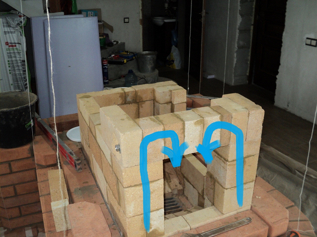

СообщениеДобавлено: Пн 10 Июнь 2019, 17:37 Ответить с цитатойВернуться к началу

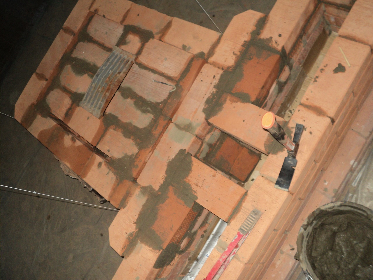

Кирпич Новосибирский с завода Стройкерамика печной М200.
Это он сверху покрашен
В принципе схема понятна. Топка, сверху ХК, сзади 2 опускных канала и в трубу.

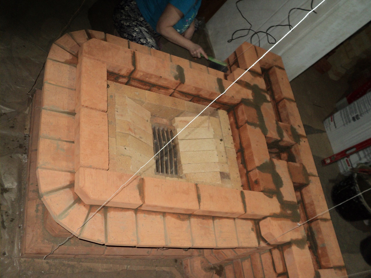

Сформировал под
 Размер файла:  389.36 КБ
 Просмотров:  508 раз(а)

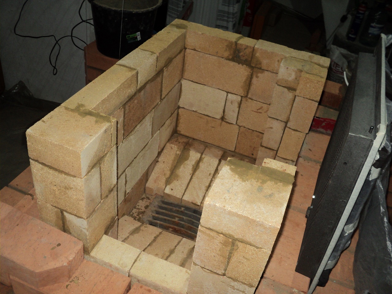

СообщениеДобавлено: Пн 10 Июнь 2019, 17:46 Ответить с цитатойВернуться к началу
топка
 Размер файла:  420.5 КБ
 Просмотров:  482 раз(а)

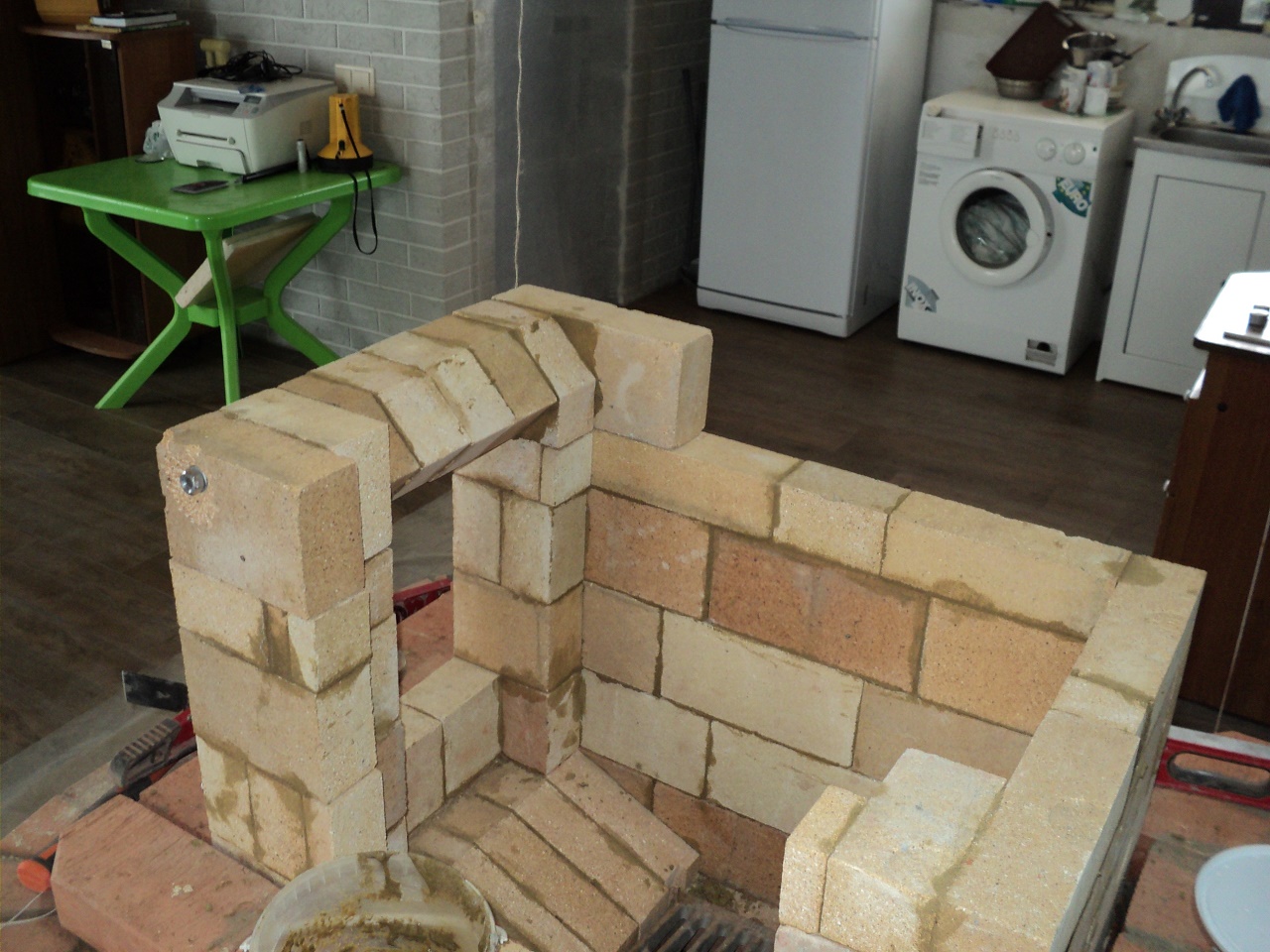

Сообщения: 45
СообщениеДобавлено: Пн 10 Июнь 2019, 17:52 Ответить с цитатойВернуться к началу
Перекрытие проема балками. Балки уложены на сухую.

Миххалыч
Зарегистрирован: Ср 7 Март 2012, 08:03
Сообщения: 45
СообщениеДобавлено: Пн 10 Июнь 2019, 17:59 Ответить с цитатойВернуться к началу
Подача ВВ организована так, чтобы происходил обдув стекла с верху, и перед входом в горелку ХК. Направление движение вторичного воздуха организовано с помощью асбестового шнура. Фото к сожалению нет
 Размер файла:  384.13 КБ

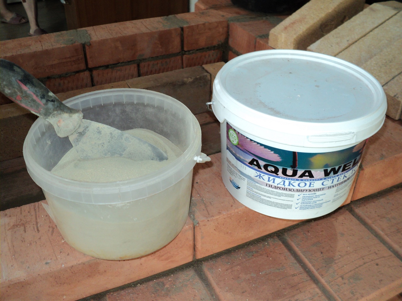

Шамот ложил на мастику. Кирпич на ГПС. Глину накопал возле дома, когда водопровод прокладывал.
 Размер файла:  366.44 КБ
 Просмотров:  509 раз(а)

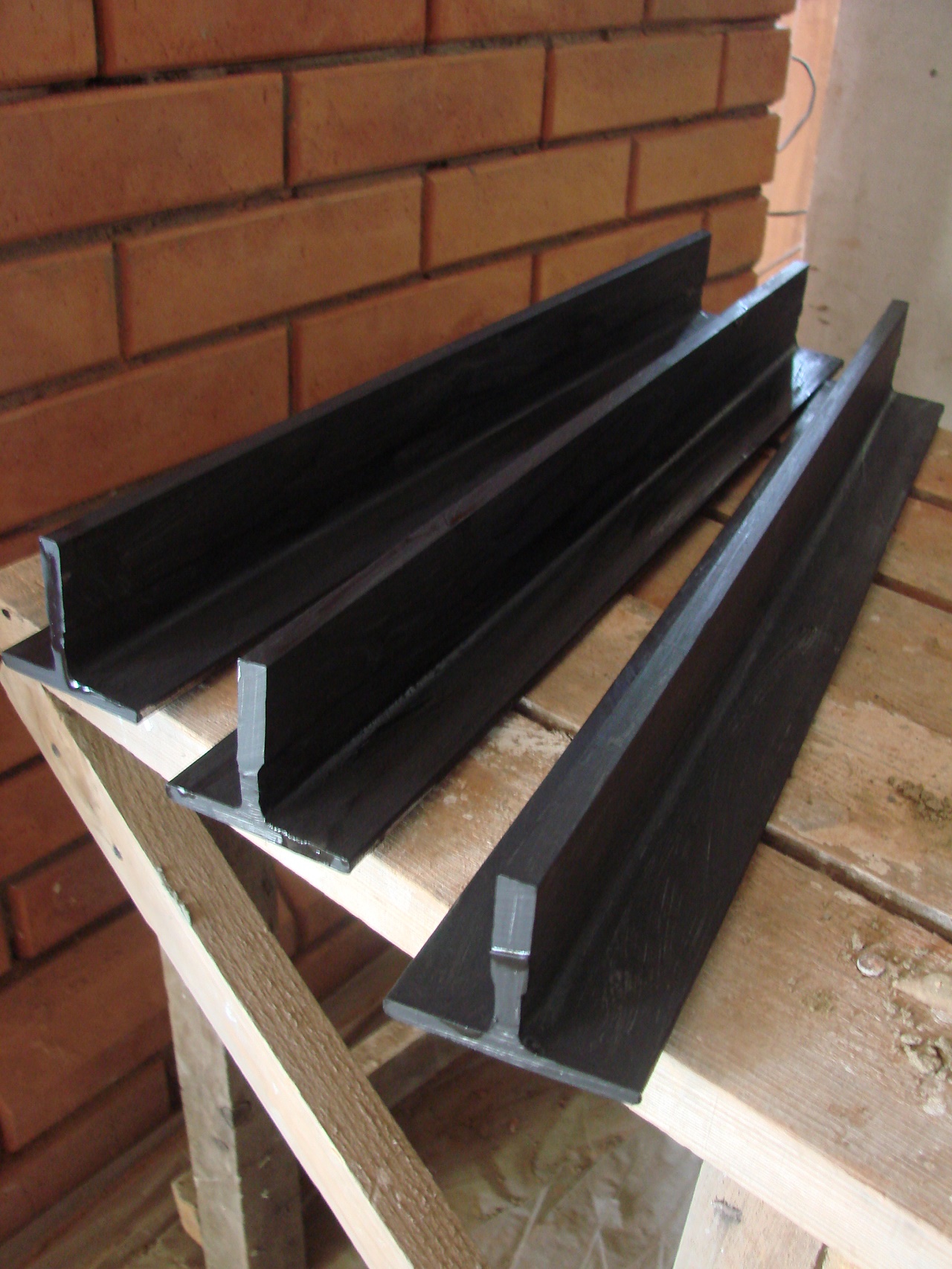

СообщениеДобавлено: Пн 10 Июнь 2019, 18:32 Ответить с цитатойВернуться к началу

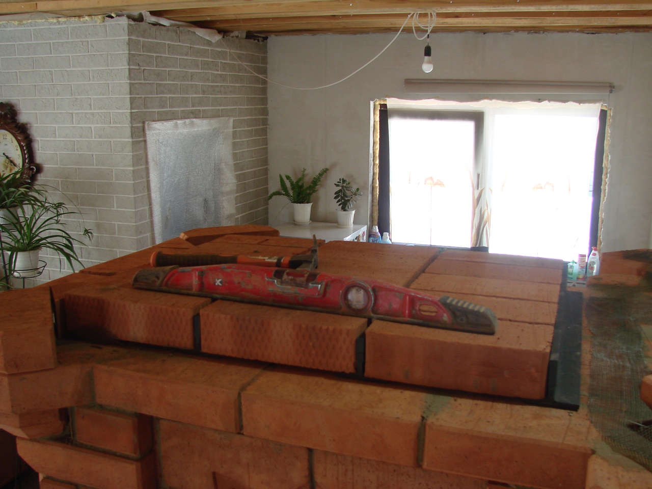

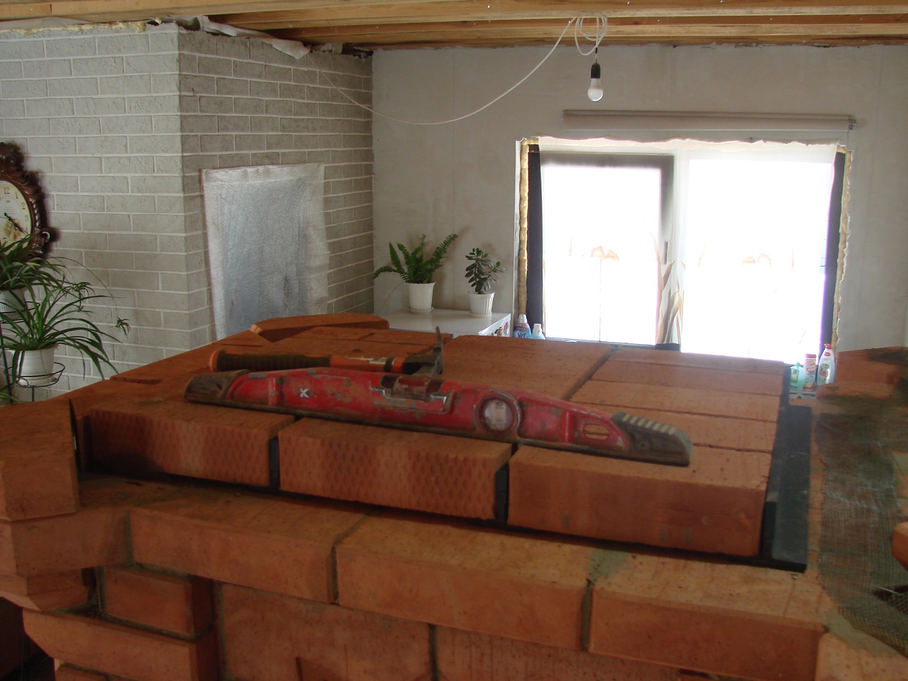

По случаю раздобыл направляющие от лифтов для перекрытия верха печи.
 Размер файла:  585.89 КБ
 Просмотров:  499 раз(а)

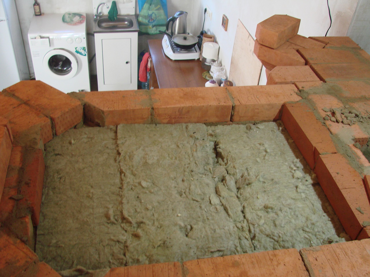

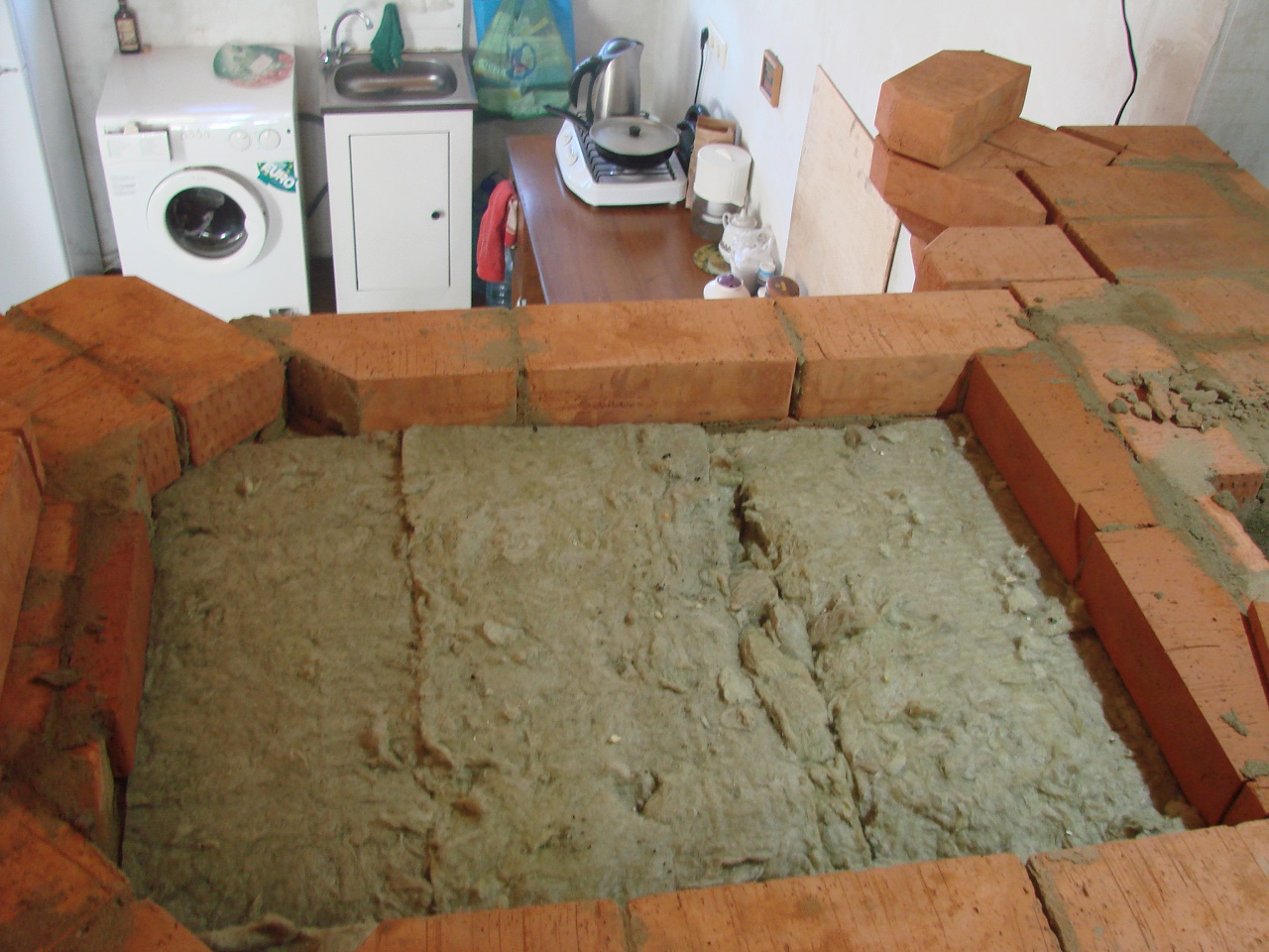

СообщениеДобавлено: Пн 10 Июнь 2019, 18:35 Ответить с цитатойВернуться к началу
закрыл шамотное ядро базальтом.
 Размер файла:  382.17 КБ
 Просмотров:  507 раз(а)

СообщениеДобавлено: Пн 10 Июнь 2019, 18:39 Ответить с цитатойВернуться к началу
перекрыл
