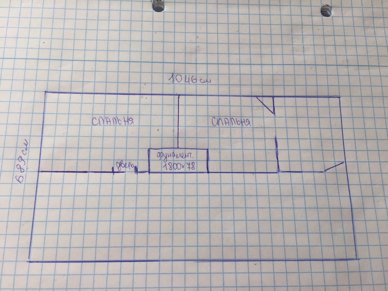

Здравствуйте Гуру печного дела! Сразу прошу Вас отнестись с пониманием к моему вопросу) За это и спасибо! строим дачу из газосиликатного блока 1046 х689, и стал вопрос о печке. Ею надо отапливать по возможности 3 комнаты, готовить в печке не планирую. Фундамент уже залит 1800х78-но! можно меньше сделать- главное ,чтобы отапливала по максимуму 3 комнаты. котел ставить не будем- отопление дровами. Может кто-нибудь посоветует ,что можно придумать и буду очень признательна - если предложите и порядовку-фото планировки прикрепляю - извините что от руки)

зал 3*10 не прогреете,

площадь спален озвучьте. И режим проживания-дача или постоянно

по 13 м2 - проживание с апреля по октябрь

13м2, при нормативных теплопотерях 100Вт/м2=1,3 КВт, это необходима площадь стенки печи 3м2 (теплоотдача грубо 500 Вт/м2), тоесть при высоте печки 2м для отопления спален достаточно печки размером 4*2 кирпича. Понятно, что это только для спален, зал тоже надо греть.

так в том и то дело- что надо , чтобы лицо печки было в гостиной - и по углу в каждой комнате- Sad
СообщениеДобавлено: Пн 5 Август 2019, 14:21 Ответить с цитатойВернуться к началу
правильней было вынести печь в зал, но теперь уж фундамент залит.
Сразу смотрите дверку топки со стеклом, чем-то надо греть зал. На видео кстати печь с нарушениями по противопожарке
а если вынести в зал -то в принципе можно и чего-то добиться- а вот варианты какой печки то брать?

считается, что печь может прогреть в радиусе 3 м, поэтому и хочется вашу выдвинуть в зал

А чего тут придумывать, если вы планируете именно печное отопление, то и ставьте печь, размер фундамента подходящий.
татьяна77 писал(а):
...и буду очень признательна - если предложите и порядовку.
Для вашего домика подойдёт камино-печь размером 3,5х5,5 кирпича, порядовок таких печей полно в сети.
СообщениеДобавлено: Пн 5 Август 2019, 14:43 Ответить с цитатойВернуться к началу
еслиб фундамент был в зале, то ктоб спорил, но при существующем расположении печи стандартная порядовка не потянет.
Любитель-печеклад
