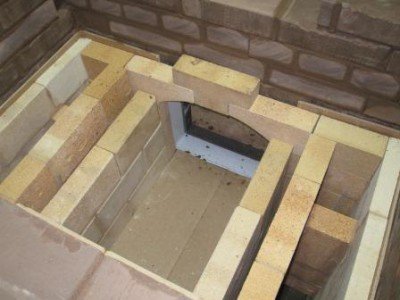

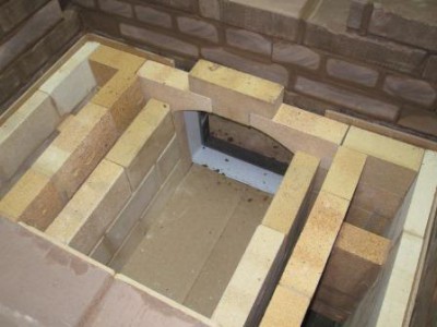

СообщениеДобавлено: Вт 23 Июль 2019, 12:18 Ответить с цитатойВернуться к началу
так и делают
Любитель-печеклад
 Размер файла:  29.19 КБ
 Просмотров:  614 раз(а)
jackond
Сообщения: 205
Регион: SPb
СообщениеДобавлено: Вт 23 Июль 2019, 12:26 Ответить с цитатойВернуться к началу
Валер писал(а):
так и делают
на фото габариты печи позволяют это сделать.
я имел ввиду, саму топку Ш8, стенки канала ВВ из Ш6
Глеб.
