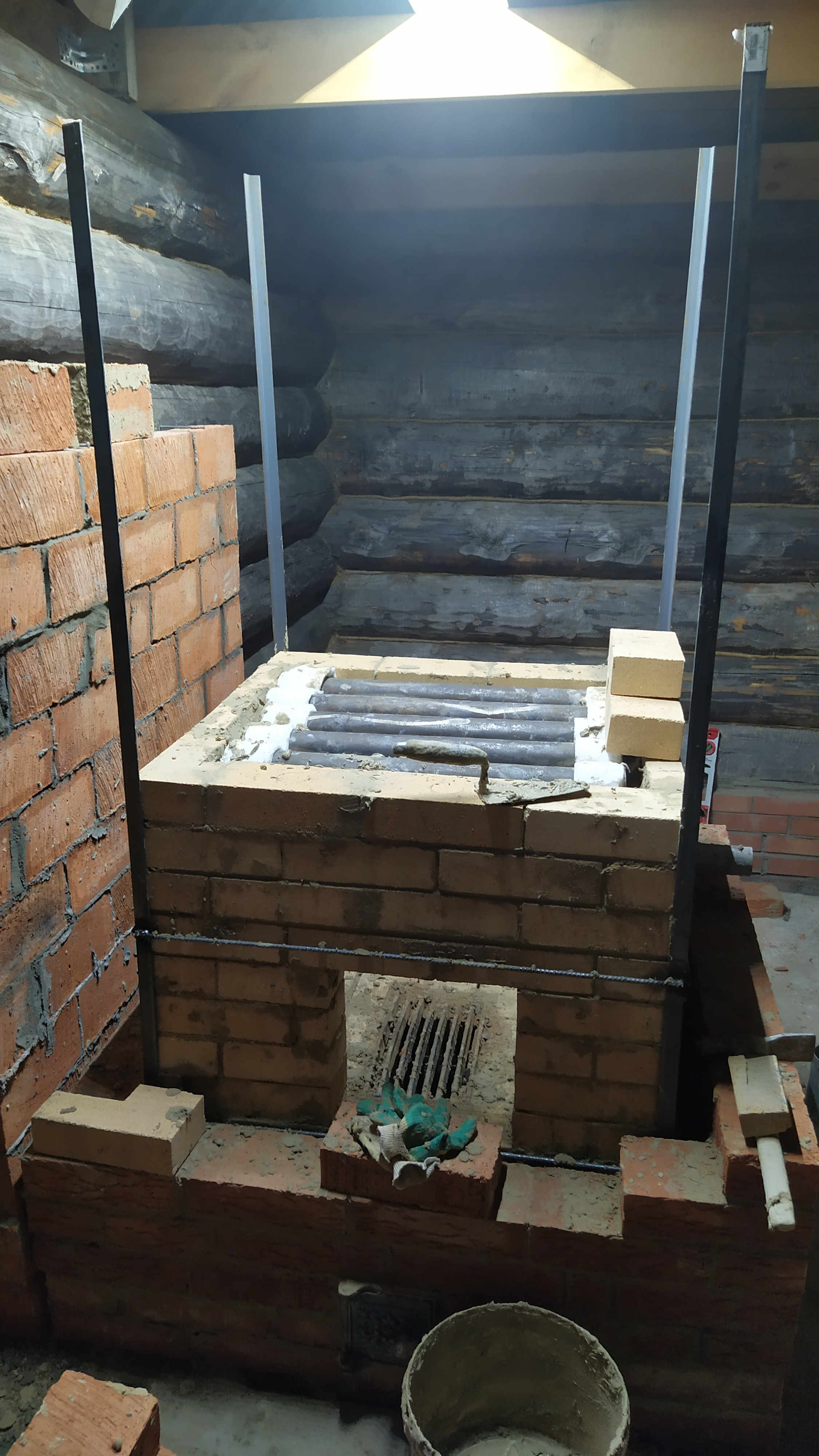

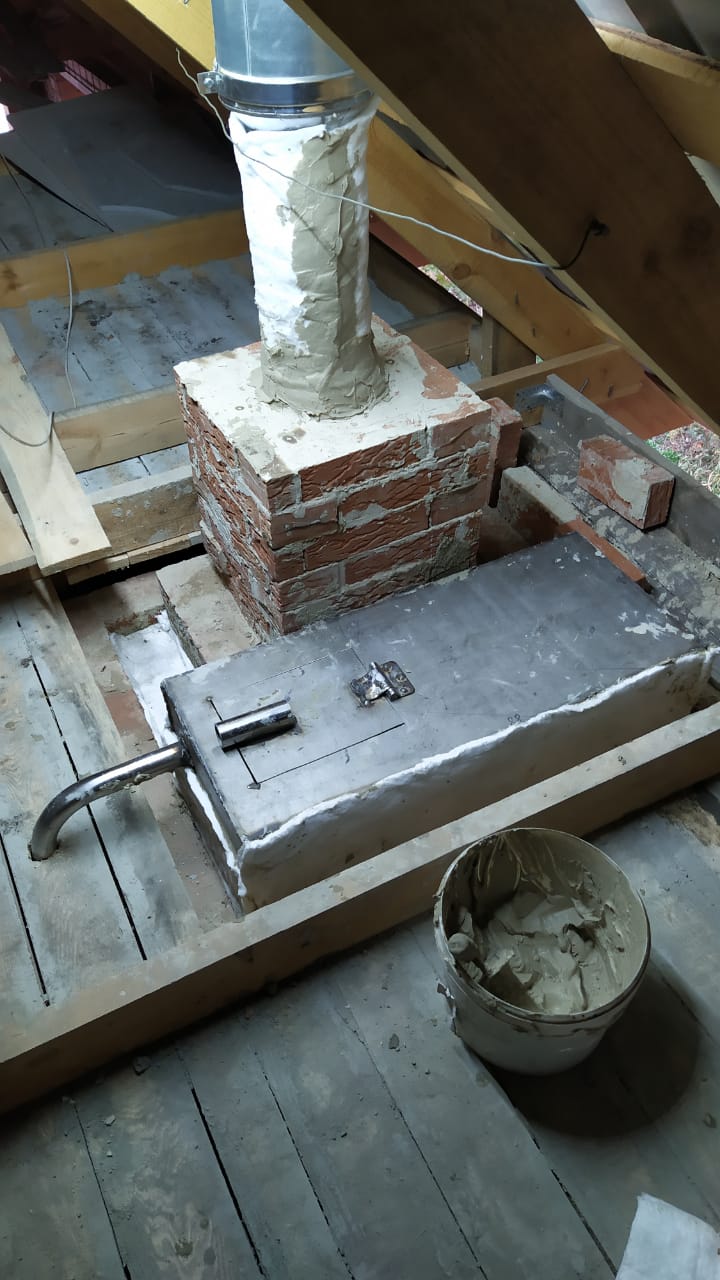

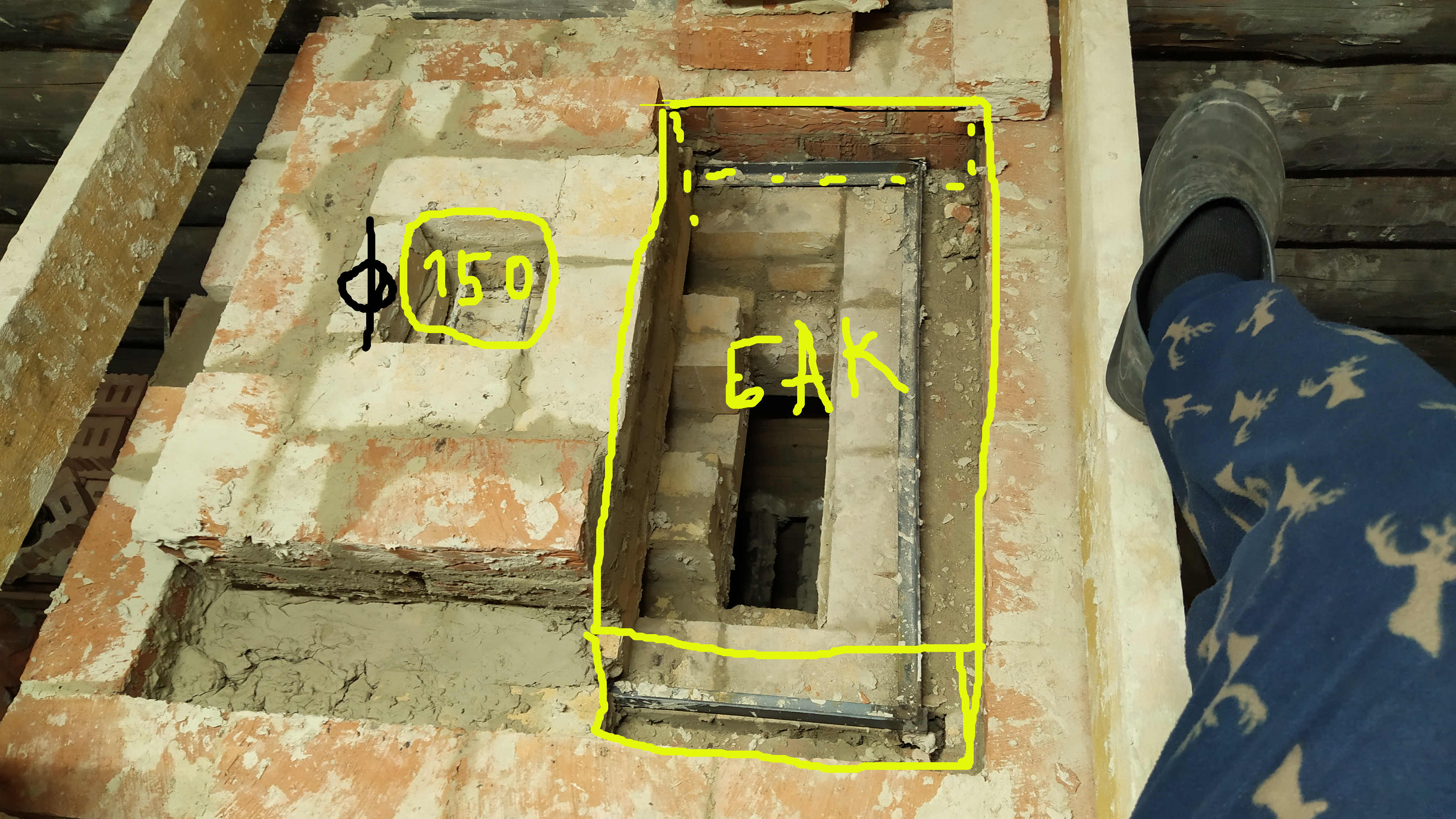

Добрый день
малая предистория имеется кирпичная парная с печкой везувий 28-если кратко за 2 года эксплуатации понял что уровень парения отсутсвует
Пересмотрели стратегию возвели сруб ,сложили по книжке печь прямоточку простейшей конструкции ..закрался вопрос о баке..прямоугольной формы который должен греться от исходящих газов перед трубой..оборачивать его полность в картон или только верхнею(не соприкасающуюся с газами)часть
обьем воды +-100 литров будет

общ вид
общ вид

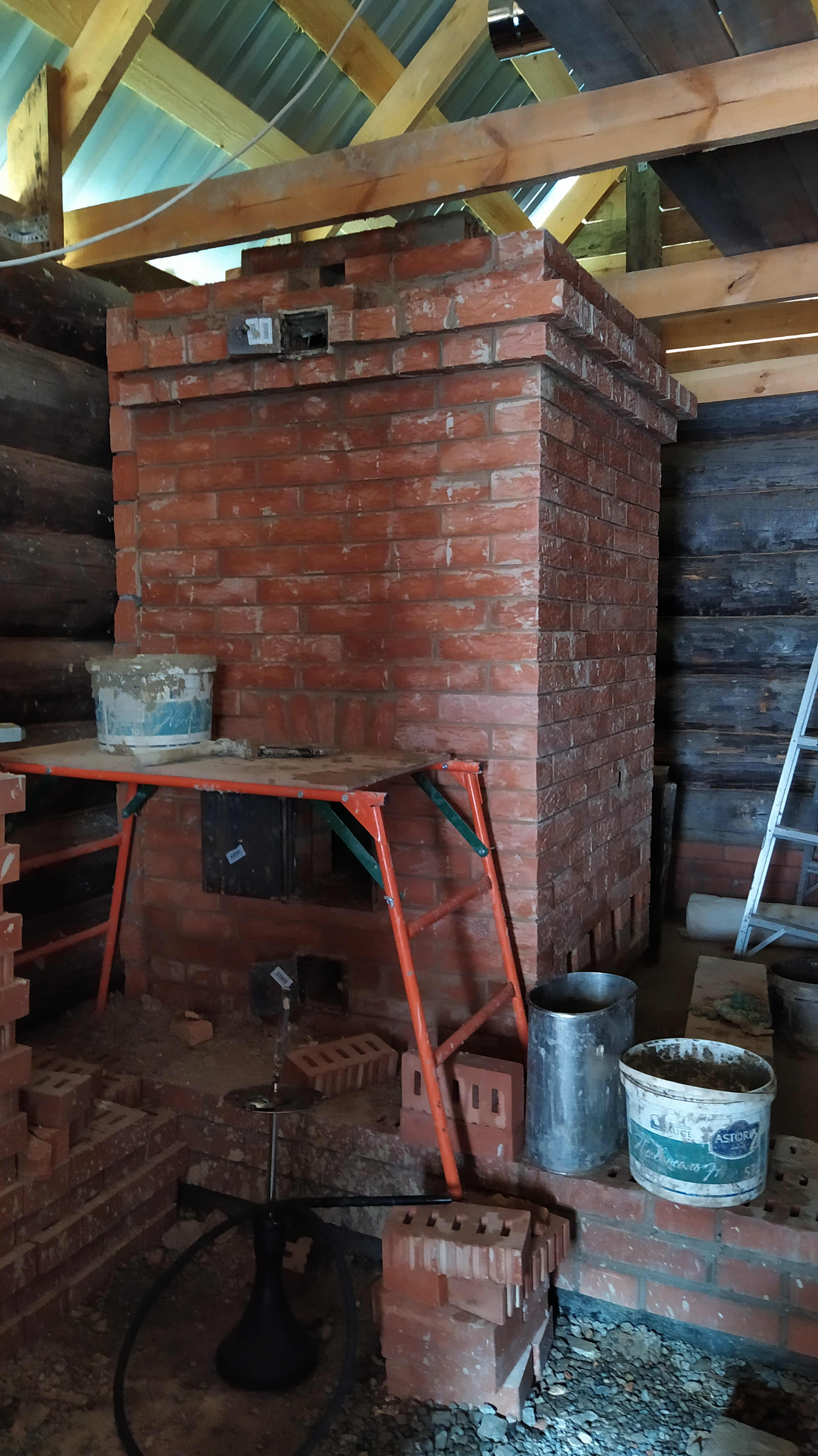

СообщениеДобавлено: Вт 27 Август 2019, 10:13 Ответить с цитатойВернуться к началу
общий вид

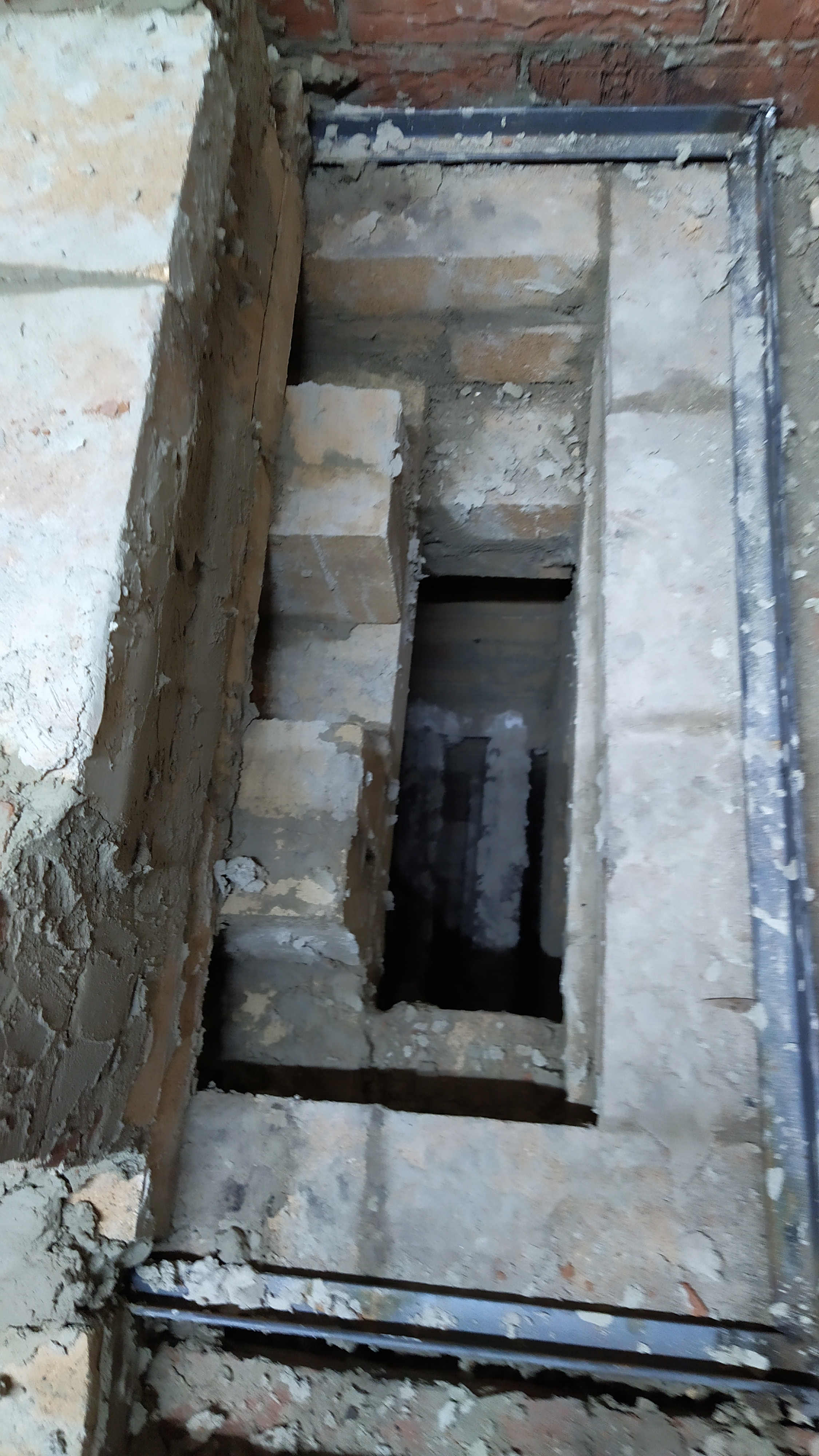

канал

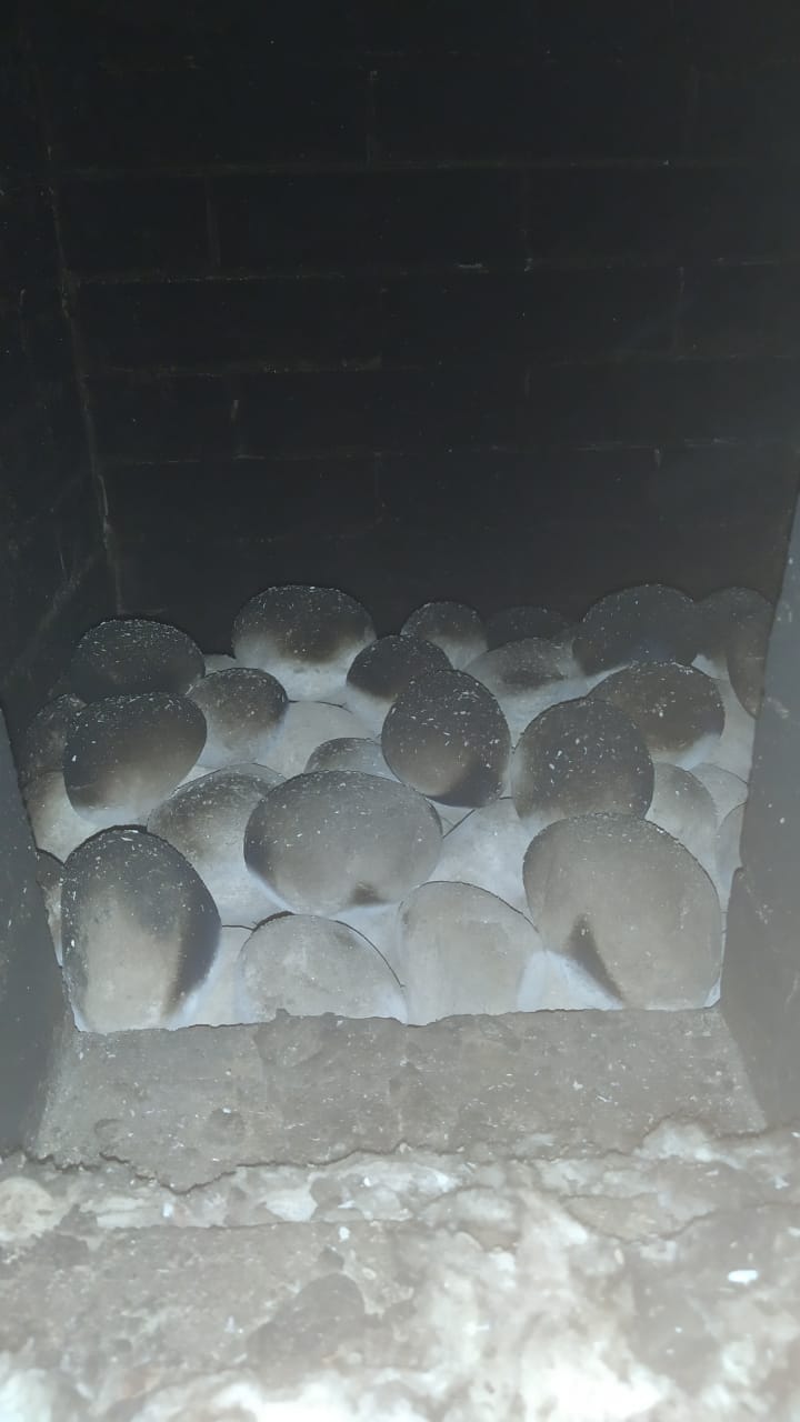

СообщениеДобавлено: Ср 4 Сентябрь 2019, 20:36 Ответить с цитатойВернуться к началу

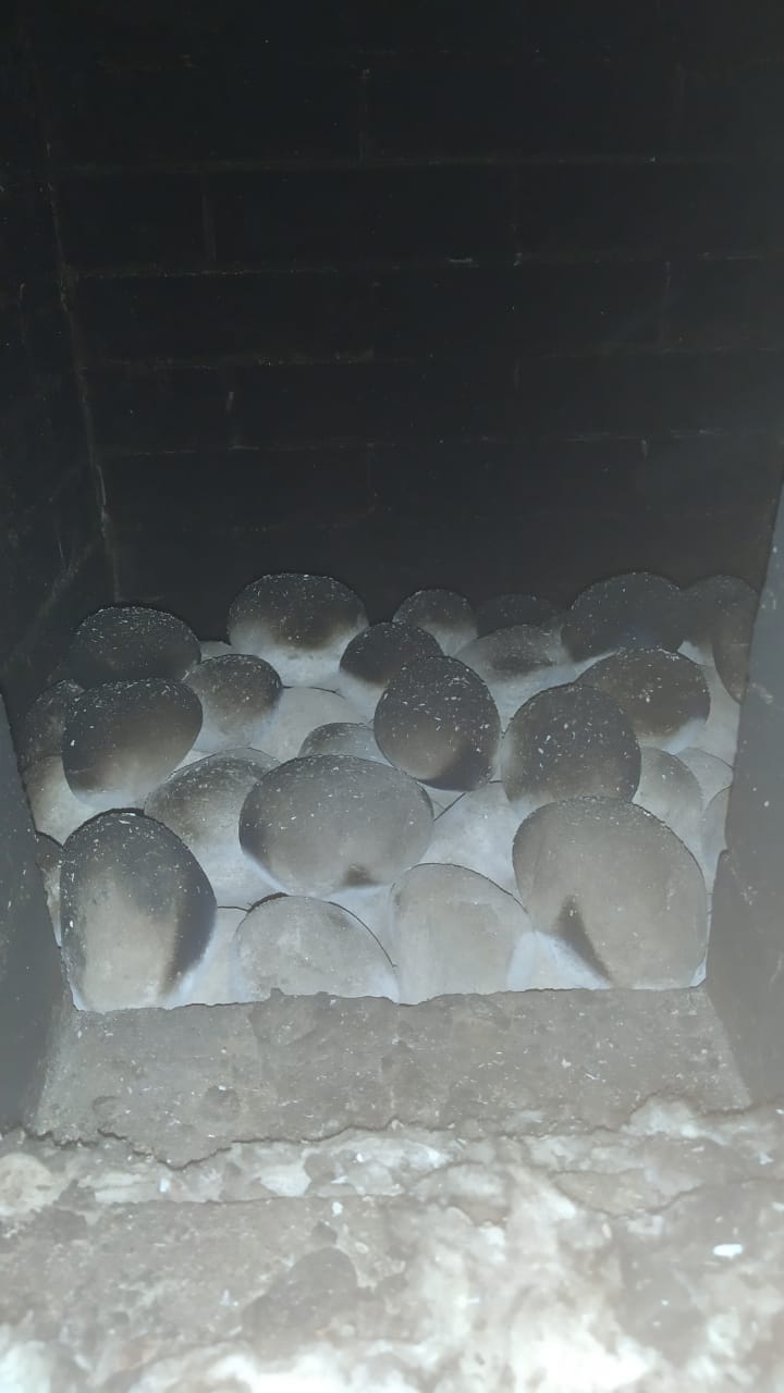

С баком пока вопрос отсталая открытый, товарищи специалисты прокоментируйте
Вторая протопка показала следующие результаты
75 кг камней 15 поленьев примерно 2 часа активного горения дров
Температура камней 340-350
Сажать выгорела почти полностью.
Продолжаем испытания, а затем ввод в эксплуатацию полностью об устроенной парной с дверью полами и потолком) отпишусь если будет интерес у аудитории

СообщениеДобавлено: Вт 24 Сентябрь 2019, 09:34 Ответить с цитатойВернуться к началу
верх у бака яб прикрыл, у меня по площади чуть поменьше, объём 45 литров, за 2 часа греется до 70

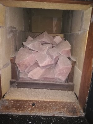

Doktor777 писал(а):
Камни
каменка после 3-х часов вытопа и 2-х часов настаивания
 Размер файла:  131.56 КБ
 Просмотров:  461 раз(а)
СообщениеДобавлено: Сб 5 Октябрь 2019, 18:36 Ответить с цитатойВернуться к началу
Бак лучше греть трубой из нержавейки только под углом надо ее в пламени ставить .Конструкция печи от малого отверстия не пострадает.Диаметр не менее 50 мм. ПО горизонту делали-и получили хлопки пара.

СообщениеДобавлено: Вс 6 Октябрь 2019, 18:01 Ответить с цитатойВернуться к началу
Баки -котлы - трубы не ставятся в зоне ОГНЯ-а устанавливаются в восходящих каналах- что бы иметь возможность направить и изменить маршрут огнетурбий мимо них- особенно в случае закипания - которого не должно быть-но все равно ставится предохранительный паровой клапан ! Это правило не подлежит исключению ! конечно в отдаленных регионах там правило -не признавать =ПРАВИЛ= но выплескивать это на всеобщее обозрение-признак незнания предмета !

[quote="Алексей Решенин"]Баки -котлы - трубы не ставятся в зоне ОГНЯ-а устанавливаются в восходящих каналах- что бы иметь возможность направить и изменить маршрут огнетурбий мимо них- особенно в случае закипания - которого не должно быть-но все равно ставится предохранительный паровой клапан ! Это правило не подлежит исключению ! конечно в отдаленных регионах там правило -не признавать =ПРАВИЛ= но выплескивать это на всеобщее обозрение-признак незнания предмета ![/quote]
В моем случае нет обходимости в клапанах итд.. Простейший вариант емкости нагрева. + 2 отверстия вход воды( свободное отверстие ниже уровня 3/4 по высоте) и выход через кран
Про регион правила признавать не признавать - при всем уважение но вы в другую сторону пошли от моего вопроса..изначально не претендую на эксперта кирпичных дел мастера, а задаю вопрос на все общее обозрение по причине не хватки знаний в этой области- по моему логично!

СообщениеДобавлено: Пн 7 Октябрь 2019, 12:20 Ответить с цитатойВернуться к началу
Бак на своем месте. Испытания полной протопки еще не удалось провести. Пока подложил полностью каолиновой ватой дно бака,посмотрю как будет греться вода, если не удовлетворительно то можно отодрать через окно каменки
Процесс постройки бани напоминает
Гладко было на бумаге, да забыли про овраги
 Размер файла:  111.73 КБ
 Просмотров:  449 раз(а)
alarin
Сообщения: 2978
СообщениеДобавлено: Пн 7 Октябрь 2019, 13:39 Ответить с цитатойВернуться к началу
До дна бака желательно, чтобы факел не долетал. Тогда вата там будет лишней. ЕЕ все равно занесет.... Пока , как мне кажется лучшим вариантом герметик вместо краски использовать. и сверху фольгу алюминиевую наклеить, только толстую Будет от коррозии низ бака защищать. Если пламя не долетает, то должно все стоять....

СообщениеДобавлено: Пн 7 Октябрь 2019, 19:46 Ответить с цитатойВернуться к началу
Алюминевая фольга-герметики- краски-каолиновая вата по дну бака-которую можно отодрать--Подобный набор=НЕСУРАЗИЦ= я пока не встречал на просторах этого форума !!! Бак устанавливается вне пределов пламени- омывается не огнем- а температурой выхлопа ! Он невидим-ибо находится внутри массива печи в своей колпаковой камере-лишь заливная горловина и кран выступают на плоскости печи ! Его нет надобности утеплять- заклеивать -оборачивать- потому что он един с массивом печи- существует в ее чреве и остывает вместе с ней ! Хотя они образут одно целое- но независимы друг от друга-ибо существует дублирующий маршрут выхлопа в обход этого бака поворотным клапаном ! Это профессиональное общепринятое правило- но каждый- в своем личном подворье- Царь и Бог- судья и Пастырь- именно поэтому волен поступать по своему усмотрению- волен устанавливать любую схему-лазить левой рукой в правый карман брюк и получать конечный результат -несмотря на неуклюжесть этого маневра ! А выражение одного из консультантов= Если пламя не долетит- то должно все стоять = даже не буду комментировать-ибо пока не знаю таких слов- что бы обьяснить подобную рекомендацию !!!

СообщениеДобавлено: Вт 8 Октябрь 2019, 08:40 Ответить с цитатойВернуться к началу

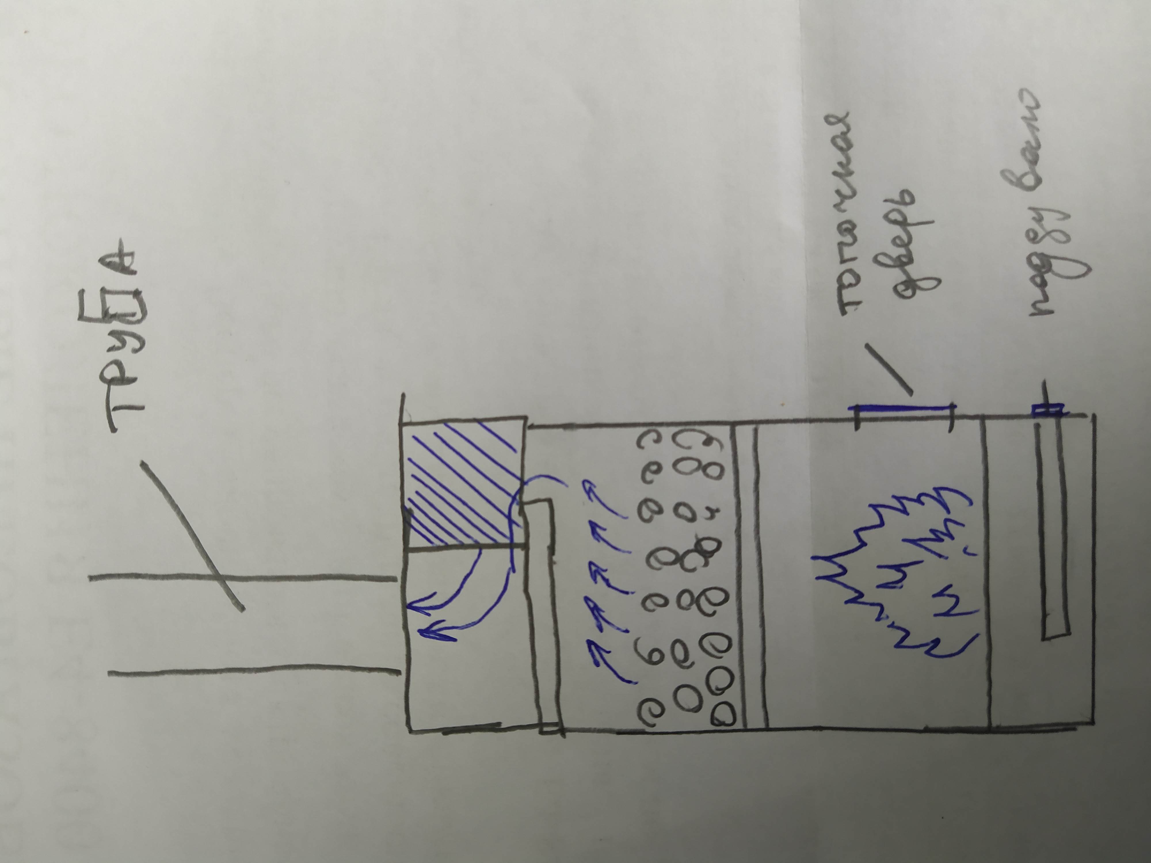

Любые советы бесценны! Спасибо. Сегодня выведу на режим! Каолиновая вата имеет функционал только от перегрева воды( но это покажет эксплуатация) Бак сварен из нержавеющей стали 3 мм толщина
Красить не вижу смысла.. Только утеплить
Прямые языки пламени не дотягиваются до него.. Так как упираются в каменную закладку
Doktor777
Зарегистрирован: Пн 26 Август 2019, 20:36
Сообщения: 15
Регион: Ульяновск
СообщениеДобавлено: Вт 8 Октябрь 2019, 08:44 Ответить с цитатойВернуться к началу
