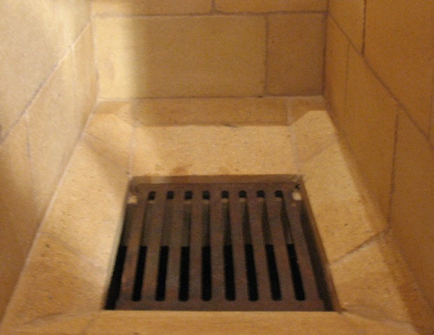

на практике в большинстве случаев уклон колосниковой решетки не делается
единственно что выполняется, так это заглубление колосника на один ряд с уклоном стенок
что нам это дает ?
в момент закладки топлива: - дрова не касаются колосниковой решетки, поэтому воздух проходит наиболее полно и равномерно омывает топливо
после выгорания летучих угольки по наклонной плоскости скатываются на колосник, что улучшает их горение и уменьшает автоматом подачу воздуха в топку
а вот здесь еще для улучшения можно и колосник сделать под наклоном к топочной дверце
принцип прост:
в момент догорания углей, как правило, поддувальную дверцу закрывают практически полностью
но идет активный подсос через неплотности топочной
поэтому угли уже горят больше практически как на поду за счет верхнего поступления воздуха и по мере прогорания, превращаясь в пепел их место занимают угольки скатившиеся ближе к дверце сверху
происходит практически полное сгорание в пепел автоматом, без применения кочерги
уклон вполне достаточен 5-10 гр.

Колосник кладу без наклона, а под топки, делаю с уклоном к колоснику, примерно 12%, для лучшего сгорания дров.
СообщениеДобавлено: Вс 11 Январь 2009, 17:58 Ответить с цитатойВернуться к началу
Примерно так можно сделать.

Как показано на фотографии я тоже делал в одной печке, сейчас уже решил установить в углублении плюс к этому сделать уклон.
