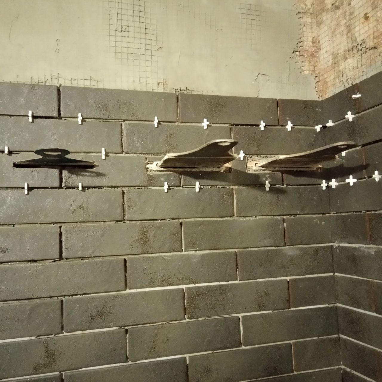

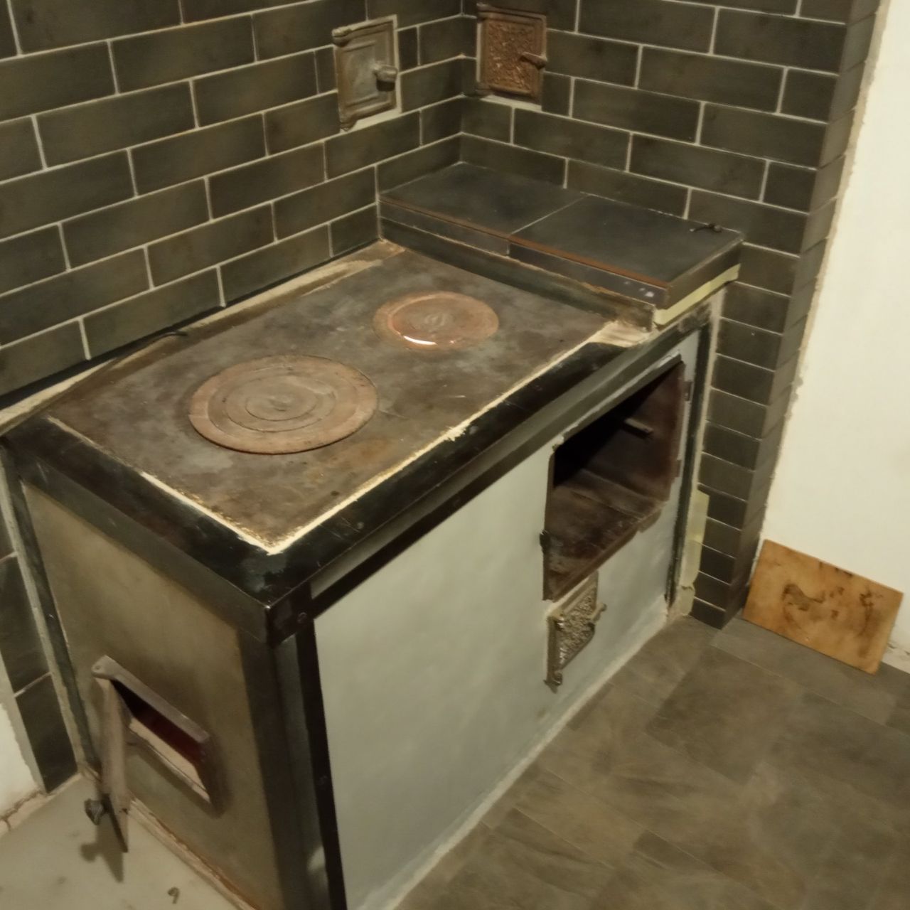

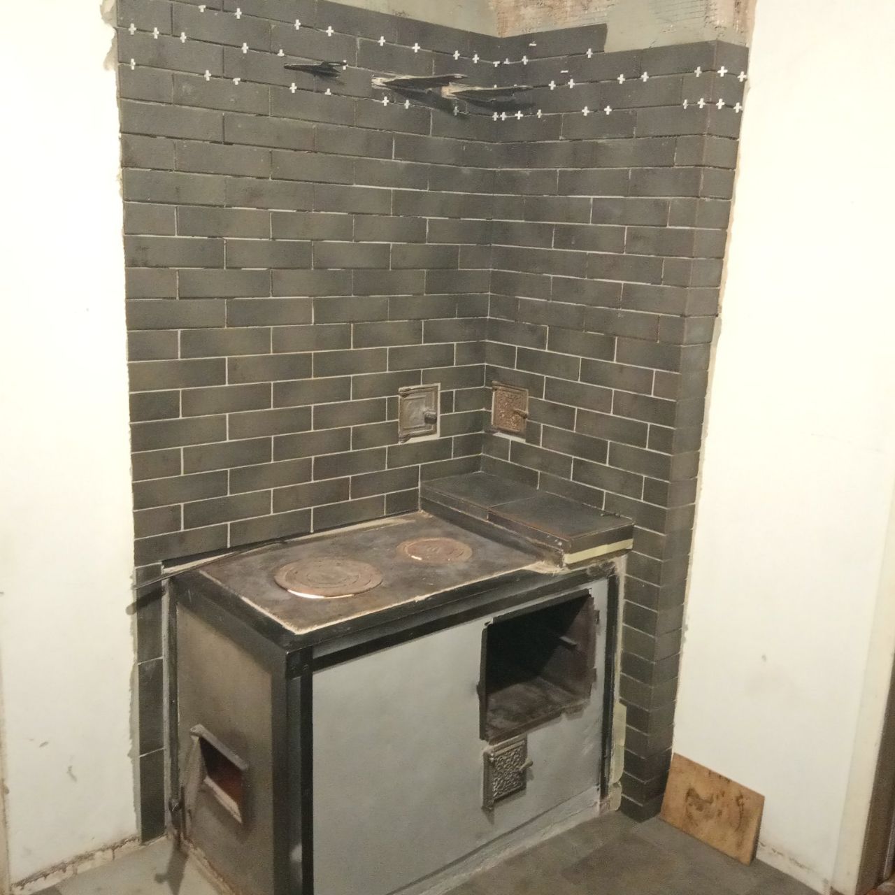

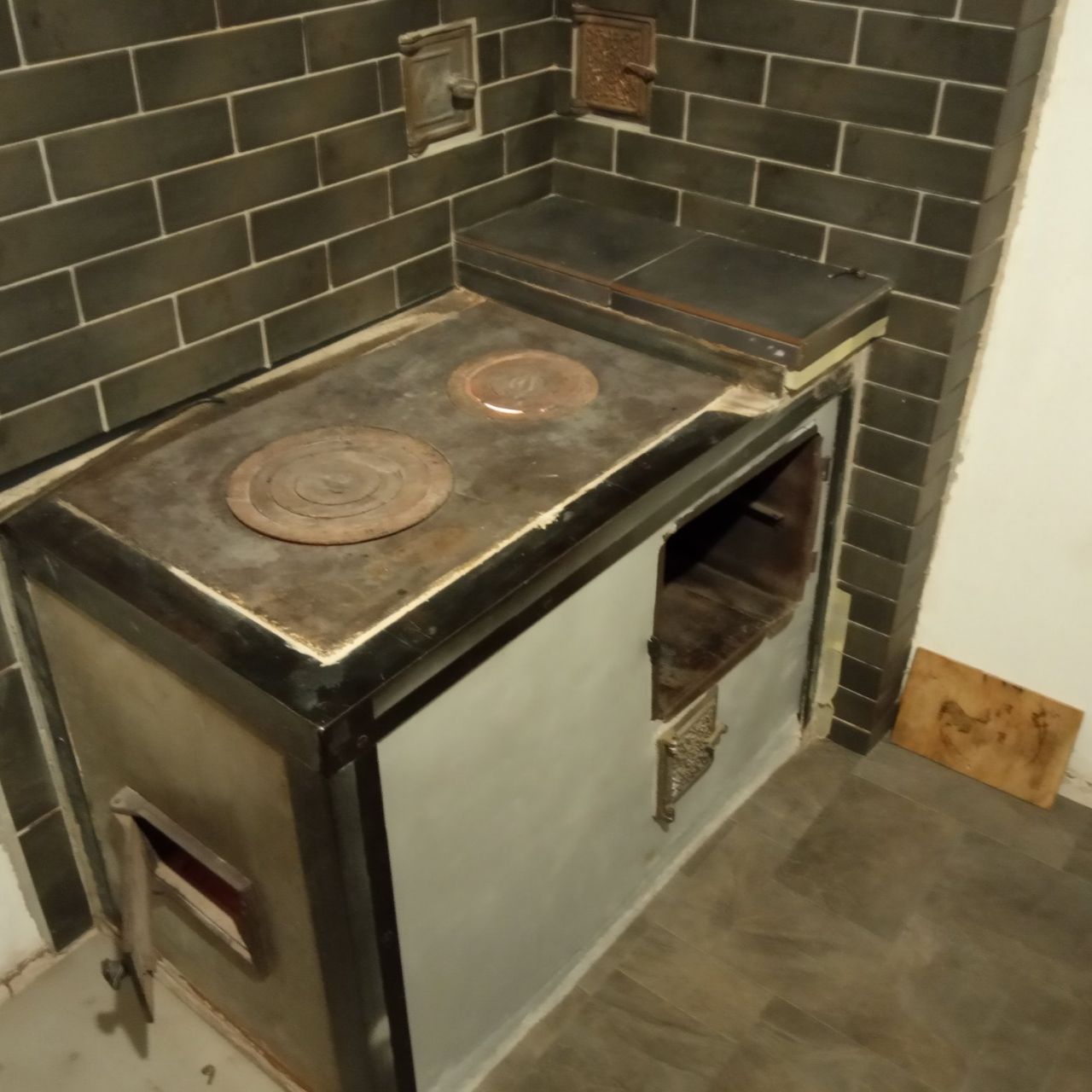

Здравствуйте! Подскажите пожалуйста, есть такая печка и вверху три задвижки, одна из тонкого металла и две по серьезнее. Как ими управлять и за что они могут отвечать? Я из Мариуполя, у нас тут у всех такая конструкция печей

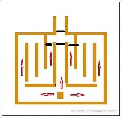

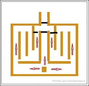

Отопительный щиток теплоёмкий (или - малой теплоёмкости), подключаемый к плите варочной в кожухе металлическом..., т.н. "груба", вот под этим названием и ищите здесь, в поисковике...
СообщениеДобавлено: Ср 2 Октябрь 2019, 06:36 Ответить с цитатойВернуться к началу

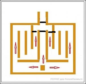

схему гляньте, Володя выкладывал. Центральная летний ход, остальные крылья щитка регулируют
Любитель-печеклад

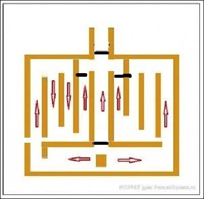

СообщениеДобавлено: Ср 2 Октябрь 2019, 10:27 Ответить с цитатойВернуться к началу
... сколько отличий...

СообщениеДобавлено: Чт 3 Октябрь 2019, 23:53 Ответить с цитатойВернуться к началу
Центральный вряд ли летний ход, скорее всего левый, а вот два остальных...
