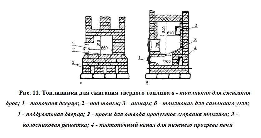

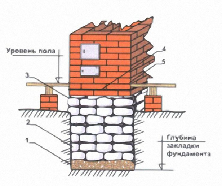

Здравствуйте. Собираюсь строить каркасный дом на винтовых сваях. Будет и кирпичная печь на фундаменте-плите под размер печи. Но что- то меня заинтересовал такой вопрос на будущее. А будет ли нагреваться этот фундамент на котором будет стоять печь при ее топке?
СообщениеДобавлено: Вс 10 Ноябрь 2019, 09:23 Ответить с цитатойВернуться к началу
температура конечно уходит в все стороны в том числе и в низ но потере не критичны для домашней печи но часто фундамент доводят до уровня дома черновых лаг там до дымовых каналов рядов 5-6 можно отсечь пеностеклом

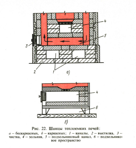

Спасибо. Но я как и хотел бы чтобы нагревшийся фундамент печи согревал подпол после общития пеноплексом фундамента по периметру дома.
СообщениеДобавлено: Вс 10 Ноябрь 2019, 10:43 Ответить с цитатойВернуться к началу
для просушки подпола обычно просят забор воздуха прогнав его через печь подают в зольник или как доп вторичный воздух

СообщениеДобавлено: Вс 10 Ноябрь 2019, 11:00 Ответить с цитатойВернуться к началу
Smile как вариант печь подовую сделать и на Шанцы поставить под пол опустить но тут с кпд от печи отнимаете тут надо рассчитывать что обогреваем в доме

СообщениеДобавлено: Чт 14 Май 2020, 14:00 Ответить с цитатойВернуться к началу
в своём доме зимой пострелял под печкой с подполья, нет там сильного нагрева, +5 к температуре воздуха
