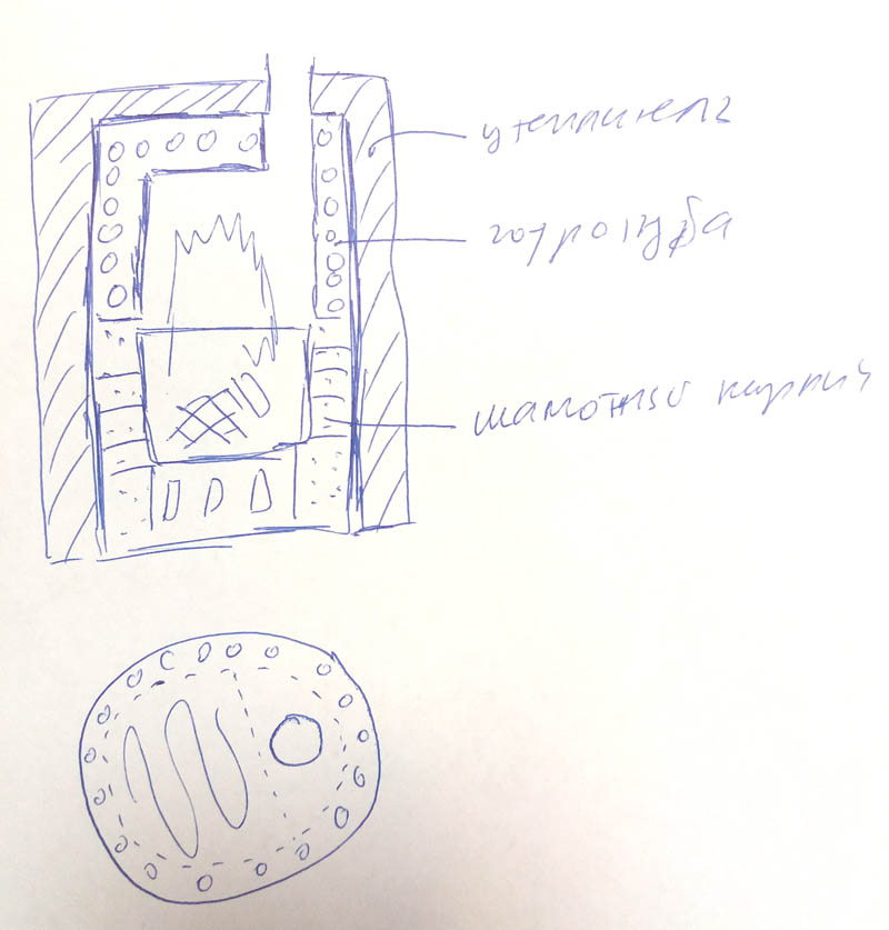

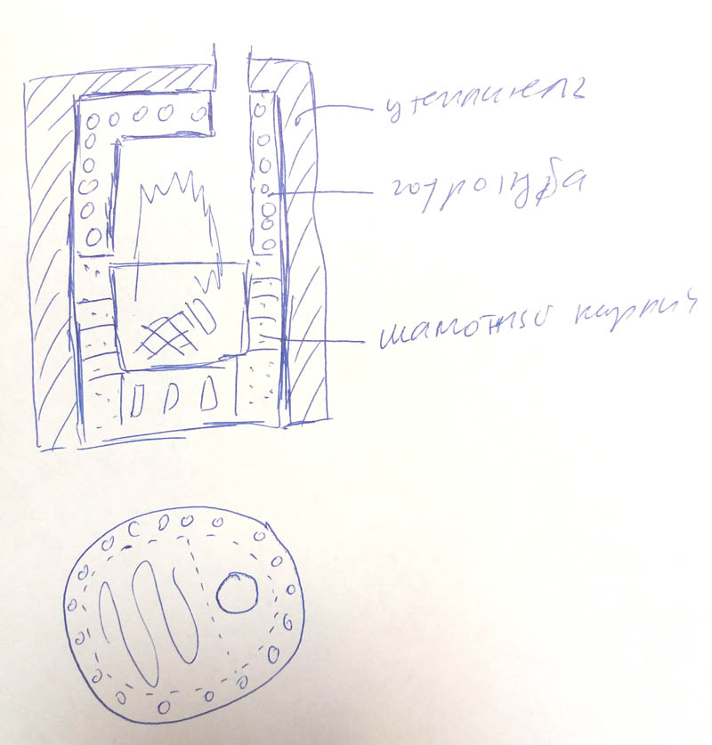

Мне кажется если дать дыму уходить напрямую, будет большая потеря КПД, так как самый жар вверх будет просто утерян.
Я думаю сверху надо тоже сделать камеру с проходом для дымохода. Причем герметичность особо не требуется, на сколько я понимаю, так как тяга все равно будет только в дымоход, а почистить раз в сезон это нормально.
Прилагаю картинку, как я себе это представляю.
Т.е. я внизу делаю топочку из шамотного кирпича. Делаю кольцо из жести и просто ставлю его на шамот сверху. Сверху на кольцо креплю круглую крышку их жести с вырезом под дымоход (ну или даде сформированный дымоход). Не приваривают, за заклепках сделаю и все. Заправляю туда гофротрубу и сверху закрываю крышкой бочки (видимо ее придется на болтах делать, чтобы съемная была, а для дымохода держатели к боковой поверхности крепить). Дальше все покрывается фольгированной базальтовой ватой с перевязкой проволокой, алюминиевым или каптоновым термостойким скотчем.

Сообщения: 2378
СообщениеДобавлено: Вт 26 Ноябрь 2019, 11:27 Ответить с цитатойВернуться к началу
Разумно.
Крутануть-уложить гофру по кругу с боков понятно. Сверху переход не пойму как. Думаю не стоит.
Может сверху положить на внутреннюю вставку лист железа круглый с дыркой в качестве отражателя (50 мм воздушный зазор от верха).
Шамот в топке не вижу смысла. Круговая вставка железа (за ней гофра) пусть от уровня Пода начинается (с уровня колосника). На этом уровне долгий жар будет при горении и потом с углей. Гофра 20 мм, отступ железа от внешней 25 мм.
Утеплить снаружи можно попробовать, чтобы оставить тепло внутри.

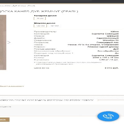

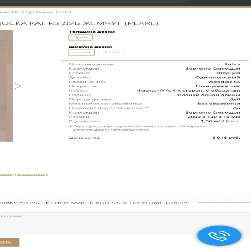

Эх широка душа Русская
Гугл ,цена духового паркета
Девять тысяч почти за метр квадратный
От двух до девяти Shocked
