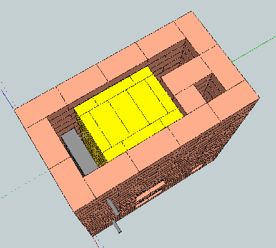

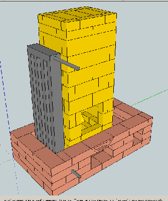

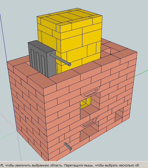

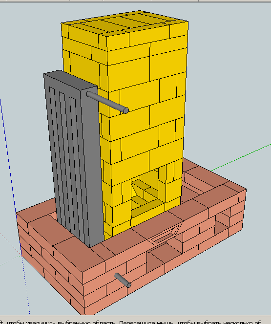

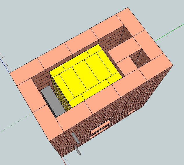

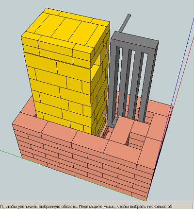

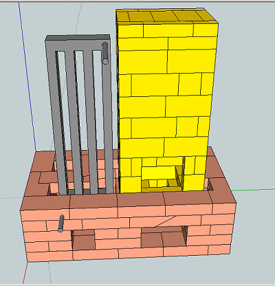

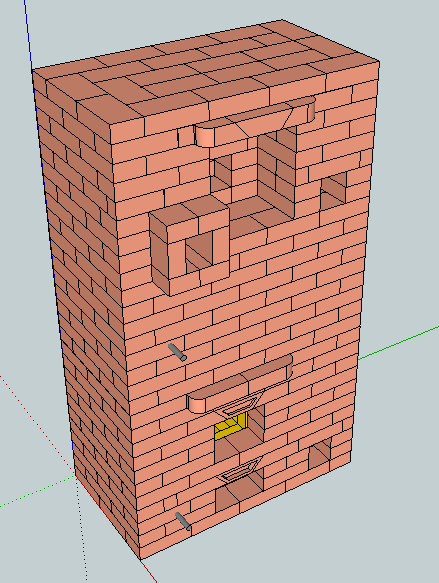

Здравствуйте. Живу в южном регионе. зима теплая (ниже -10 ночью не бывает, днём 0 +5), сам дом двух-этажный около 60-70кв.м, тёплый из опилкобетона.
Нужна печь с боковой топкой, летним ходом, варочная и чтобы была сушилка.
В сети ходила переделанная печь Кузнецова, так называемая овик-20, и сравнив с оригиналом, довольно сильно отличается, поэтому в раздел печи Кузнецова не увижу смысла писать.

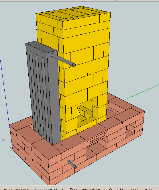

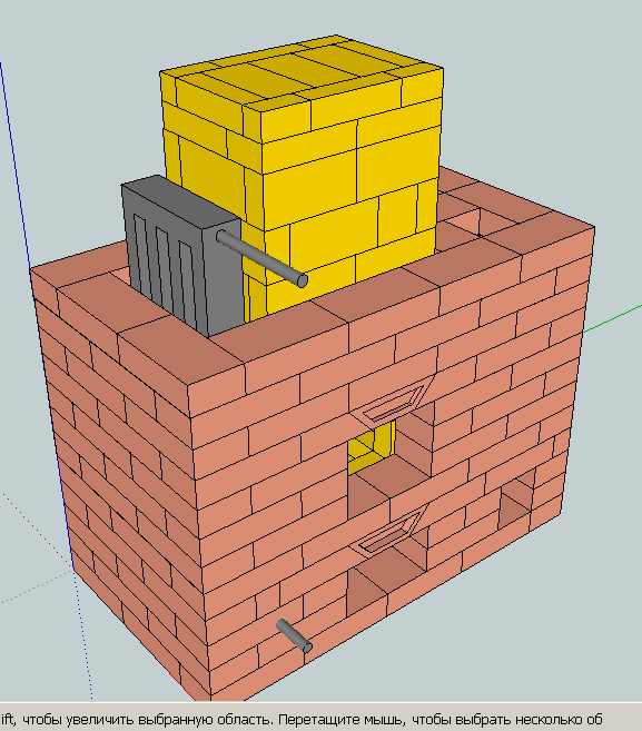

Печь свиду мне бы вроде подошла, но в доме водяной теплый пол, нужен регистр, так как хороший метал у нас тяжелодоступен, решил попробовать вставить в колпаки чугунные батареи ,по 4 секции на каждую.
Накидал два варианта с одной чугункой в колпак, и двумя чугунками в каждый колпак, увеличив немного сами колпаки.
Так как в этом у меня мало опыта (только топил пару видов печей), а точнее нету вообще. Подскажите кто знает, стоит ли собирать такую печь. С двумя или одной чугункой? Будет ли она греть теплый пол, варить кашу и сама грется и держать тепло?
Такая печь не подойдет, лучше подсмотрите как реализовано традиционное отопление у соседей(местных жителей).

СообщениеДобавлено: Вт 10 Декабрь 2019, 20:42 Ответить с цитатойВернуться к началу
Батарею в колпаке завалит, сажей, мама не горюй. Проще поставить регистр в топку .
Сообщения: 6776
СообщениеДобавлено: Вт 10 Декабрь 2019, 21:05 Ответить с цитатойВернуться к началу
Все верно -сажесборник конкретный будет. Но и когда в топке регистр -каналы быстро сажей зарастают -но чистить легче без регистров. У НАС В ДЕРЕВНЕ УГЛЁМ ТОПИЛИ ПЕЧИ С РЕГИСТРАМИ В ТОПКЕ -ПО ДВА РАЗА ЗА ЗИМУ САЖУ ВЁДРАМИ ВЫГРЕБАЛИ ИЗ КАНАЛОВ.

СообщениеДобавлено: Ср 11 Декабрь 2019, 11:28 Ответить с цитатойВернуться к началу
Ну два раза за зиму это нормально, тем более от угля. А в этой печки везде есть дверцы, без проблем прочистить можно.
Тоесть только в этом беда получается? Сажа... а в целом печка то годная? если поставить ещё дверцу где-нибудь чтобы батарею чистить, или и вправду регистр прям в топку..

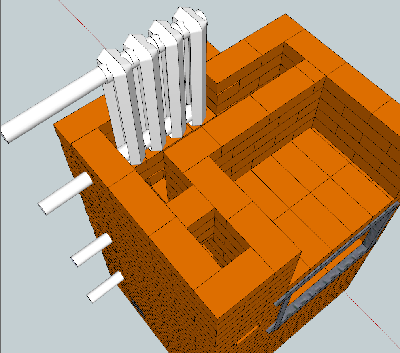

Harigang
Зарегистрирован: Пн 2 Декабрь 2019, 11:05
Сообщения: 9
Регион: карачаево-черкессия
СообщениеДобавлено: Чт 12 Декабрь 2019, 11:48 Ответить с цитатойВернуться к началу
Да поэтому я не в сам колпак её запихнул, а увеличив колпак сбоку, запихнул её именно туда.. дабы она не мешала проходу и всё оставалось если бы без батареи в колпаке. По идеи пускай заваливает её, раз в два -три месяца проволочкой я готов туда подлазить и ссыпать с неё сажу, а далее через дверцу уже вычищать всё.

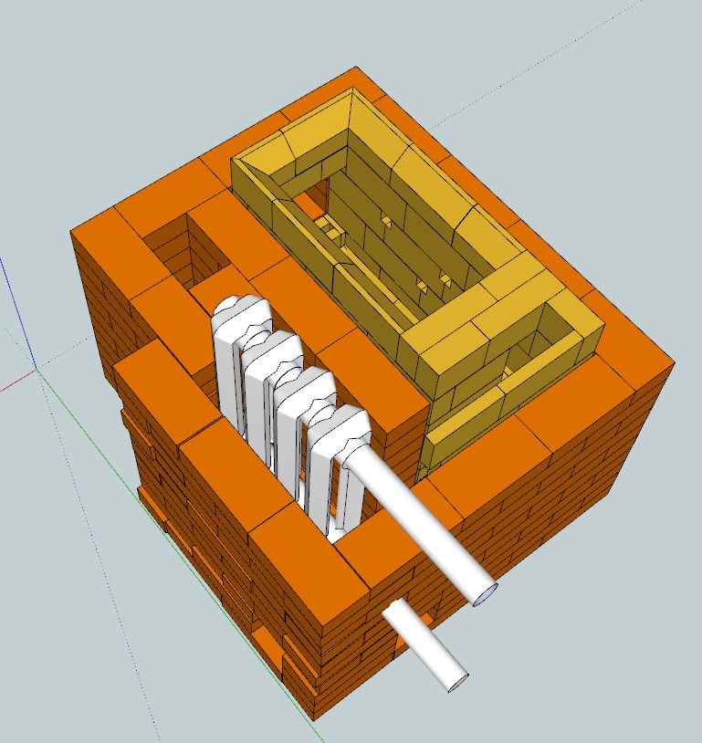

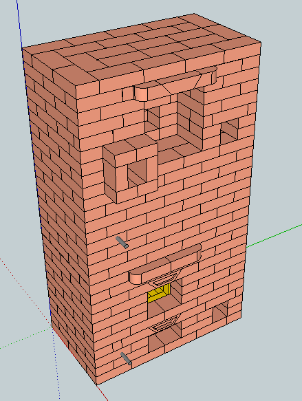

Harigang писал(а):
Добрый день, я тоже с южного региона
местных спецов по колпакам у нас нет, инфу по колпакам беру с ютуба и этот форум
А по поводу регистров, советовался с местными спецами,
чугунная батарея у нас не подходит, так же у меня есть квадрат труба толщиной больше 10мм - и она тоже не подходит
подходит регистр из металла 3 - 4 мм
на следующий год хочу делать печь в доме с регистром, проект уже сделал и в нем регистр, если интересует могу выложить

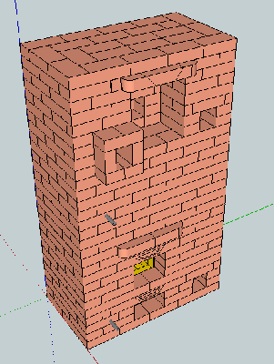

YTG2808
Зарегистрирован: Вс 1 Декабрь 2019, 15:03
Сообщения: 7
Регион: Kizomys
СообщениеДобавлено: Пт 13 Декабрь 2019, 12:55 Ответить с цитатойВернуться к началу
Harigang писал(а):
Да, было бы здорово)

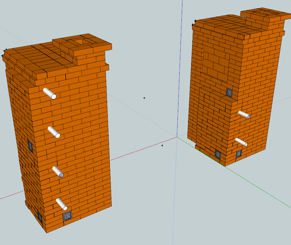

СообщениеДобавлено: Пт 13 Декабрь 2019, 13:07 Ответить с цитатойВернуться к началу
В этом году одну колпаковую печь сложили у родителей, по чертежу из ютуба, снял видео (если нужно, выложу). Только она без регистра.
Пришлось искать каменщика что бы кирпич положил и самому разбираться в чертежах и показывать ему что куда и как. Они ее топят раз в сутки, малым количеством дров и верхняя задвижка почти закрыта, что бы быстро не сгорало, печь горячая до следующей растопки. Исходя из своих выдуманных соображений думаю что регистр нужно смещать от открытого огня, у меня в доме есть прямоточная печь с регистром, регистр в топке в открытом огне и он кипит при интенсивной топке.
Сообщения: 6776
СообщениеДобавлено: Пт 13 Декабрь 2019, 16:05 Ответить с цитатойВернуться к началу
Значит неправильно разводку сделали -раз кипит. Лучше всё таки в топке. Одно время был против размещения в топках. В колпаке не улучшает к.п.д . печи и снижает также качество сжигания в топке из-за холодного ядра в колпаке. Но чистить каналы когда регистр в топке лучше.
YTG2808
Сообщения: 7
Регион: Kizomys
СообщениеДобавлено: Пт 13 Декабрь 2019, 18:04 Ответить с цитатойВернуться к началу
разводка нормальная, и насос стоит параллельно естественной циркуляции
дело в интенсивности горения, если в регионах где морозы один режим топки печи, то у меня при таком раскладе будет в комнатах больше 30 грд. и так же проекты печей, что я нахожу они сделаны именно под морозы
если сейчас верхняя задвижка чуть приоткрыта при горении, а полностью открыть то и окна нужно открывать, в духовке будет больше 300грд
вот те проблемы что вы описали, можно решить если установить регистр за шамотом ? холодного ядра не будет и сажи тоже

Сообщения: 6776
СообщениеДобавлено: Пт 13 Декабрь 2019, 19:34 Ответить с цитатойВернуться к началу
Дело не в морозах -а учете средних теплопотерь дома. На основе них и проектируют печи. Эта печь повышенной теплоёмкости. Совсем другую конструкцию надо. Далее пишите в личку или на почту.

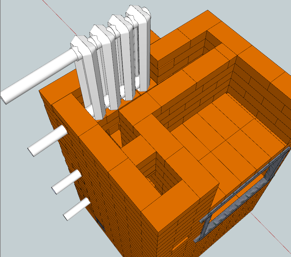

vladgri
Сообщения: 1857
Регион: г.Павлодар
СообщениеДобавлено: Пт 13 Декабрь 2019, 20:35 Ответить с цитатойВернуться к началу
И было верно.
Это, мягко говоря, неправда. Как топить.
Но чистить их приходится гораздо чаще.
Сообщения: 6776
СообщениеДобавлено: Пт 13 Декабрь 2019, 21:09 Ответить с цитатойВернуться к началу
Имеют опыт эксплуатации и с регистром в топке. И с регистром в колпаке. Холодное ядро и там и там. Сажи в колпаке даже больше откладывается -когда там регистр. Да ещё и конденсат гонит. Вариант в топке надёжнее. К.П.Д. НЕ МЕРЯЛ . Но результатам эксплуатации -сажи при регистре в колпаке больше -значит и к.п.д. в данном случае ниже. А вообще не нравятся эти затеи с регистрами в обоих случаях.Результат положительный считаю только в котельных -где постоянное круглосуточное горение в топке.

СообщениеДобавлено: Вс 22 Декабрь 2019, 19:16 Ответить с цитатойВернуться к началу
Так или иначе, всё-равно нужна печь как эта овик-20, боковая топка, варочная плита, сушилка, летний ход, ну и конечно же регистр который не будет сильно кипятит воду и вполне сгодится на водяной пол где (45-55градусов), на край поставлю ещё теплоаккумулятор, дабы собирать теплую водичку и потихоньку её пускать сколько надо.
Если проблема что такой регистр (чугунная батарея) в колпаке будет забиваться часто, не вижу в этом особую проблему, проход для чистки вполне нормальный, разок в пару месяцев хорошей твердой проволочкой поковырять готов, тем более что сильно кипятить воду для полов мне не надо, поэтому главное сами проходы чтобы были чистые. А проходы колпаки я сделал свободные, как в оригинале осталось, увеличив боковые стенки колпака для регистра.

СообщениеДобавлено: Ср 25 Декабрь 2019, 15:16 Ответить с цитатойВернуться к началу
проволочкой не получиться засрет креазотовыми соплями а так как жарить не собираетесь то и не выгорит регистр в топке обгорает при 95
vladgri
Сообщения: 1857
Регион: г.Павлодар
СообщениеДобавлено: Ср 25 Декабрь 2019, 16:04 Ответить с цитатойВернуться к началу
Smile
От куда, креозот? Регистр же не в топливнике.
95 чего? Температура воды в регистре? Бум-м-м ни разу не видел?
ЗЫ. 10 лет регистр в колпаке. Чистить там нечего, кроме профилактической уборки золы из подверток.
