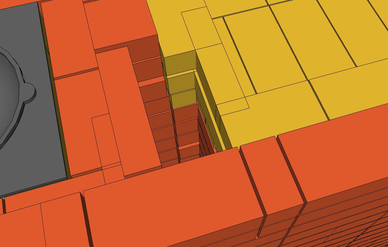

Подскажите, на сколько правильно, делать канал для дымовых газов в четверть кирпича?
А сколько это в сантиметрах?

Я наверное неправильно выразился. Сам канал по размеру кирпича 250х120. А стенка боковая 60мм толщиной.

в четверть - мало, 250х120 - много, 60 - тонко.
