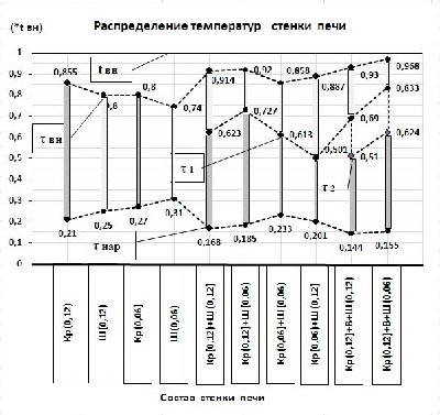

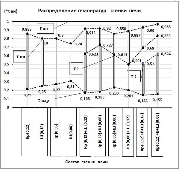

Кто имеет опыт, подскажите, в каком случае целесообразна полная двухконтурная конструкция, а в каком - частичная футеровка (топка + ХК + первый колпак)?
С учетом вывода:"Увеличение теплового сопротивления стенки, например в двух контурных печах, может привести к слабому нагреву наружной стенки печи." Шевяков В.В.
Шевяков В.В. Передача тепла через стенки бытовой печи.

ну если Вы Шевякова читаете, то читайте
Конденсаторная модель для исследования переходных тепловых процессов в кирпичной стенке бытовой печи
вопрос что для Вас критически важно в печи - главный ОДИН!!! критерий
(как известно , во французкой армии, если военнослужащий приводит в своё оправдание более одной причины, то он посылается со своими объяснениями лесом)))))

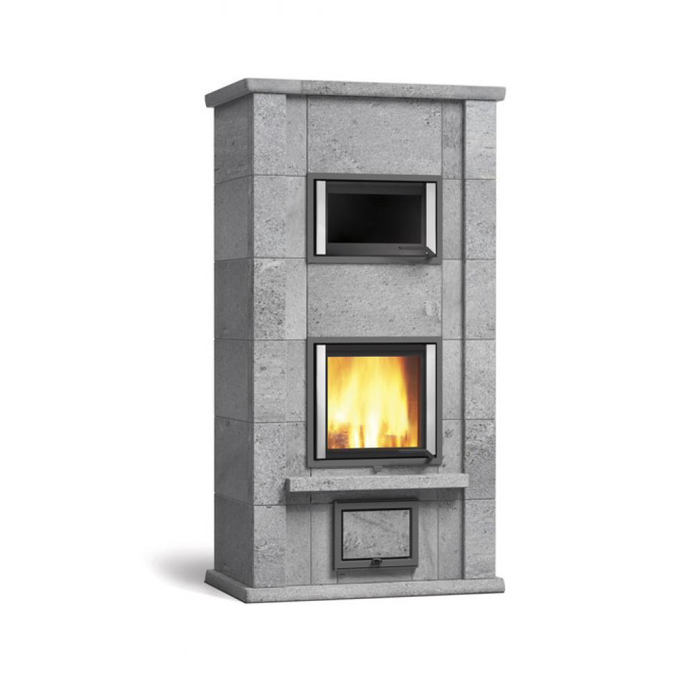

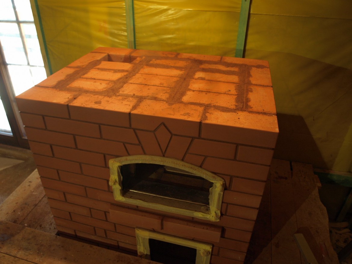

Критерий - безопасный комфорт (безопасное обеспечение стабильной температуры в помещении). Что обеспечивает, по Шевякову В.В. : "стенка из шамота 0,06 м, красного кирпича 0,12 м и воздушного промежутка 5 мм.", и плюс полностью замкнутый внутренний контур.
Но климат мягкий, и получается, что "дрова на ветер".

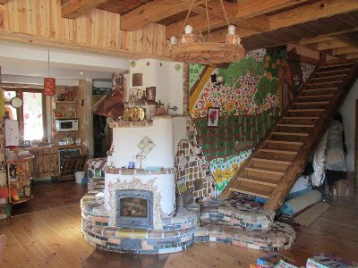

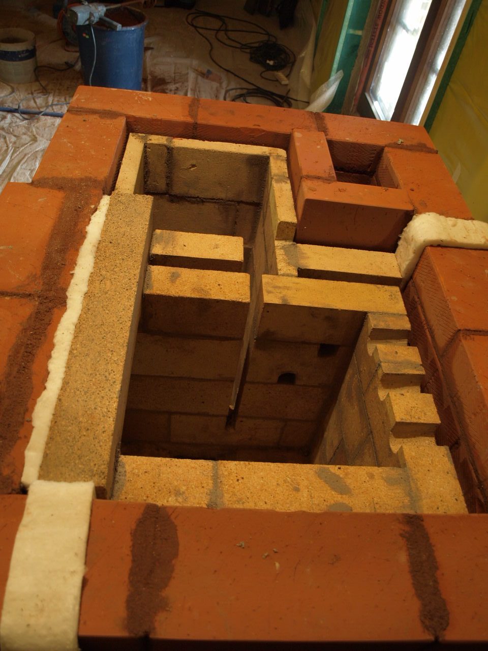

Обратил внимание на фото (уверен, что видели все из этой печи). Может это и золотая середина? Но нет полностью замкнутого внутреннего контура. Получается, что печь из кирпича - только ОДИН!!! критерий может обеспечить из двух (безопасный комфорт или экономичность) в мягком климате.

Двух-контурная конструкция целесообразна практически во всех случаях. А внекоторых случаях и три контура не помешают.
При одинаковой толщине, многослойная стенка может быть нагрета быстрее и сильнее чем однослойная, при этом многослойная стенка может иметь бОльшую теплоемкость и большую термическую устойчивость.
это вообще всё неправильно, чтобы не было дальше. См - от верха ХК там всего 3 ряда.
2 ряда должно быть перекрыша из шамота, потом зазор и 2 ряда красного. Как они уместились в 3 ряда всего - не ясно ( ясно, что лажа).
Я бы так не делал ещё по причине того, что шамотная перекрыша ещё дополнительно греет верхний колпак, который, на самом деле, в двухконтурных конструкциях не догревается. Возможно, только у меня, правда. Но это моя реальная дума сейчас.
Вопрос не по окладу. Может ряд шамотного, утепление, потом красный кирпич по уголкам, не знаю.
Фото посмотреть тут https://www.krosnis.pl/piec-z-lawka-w-sewerynowie/

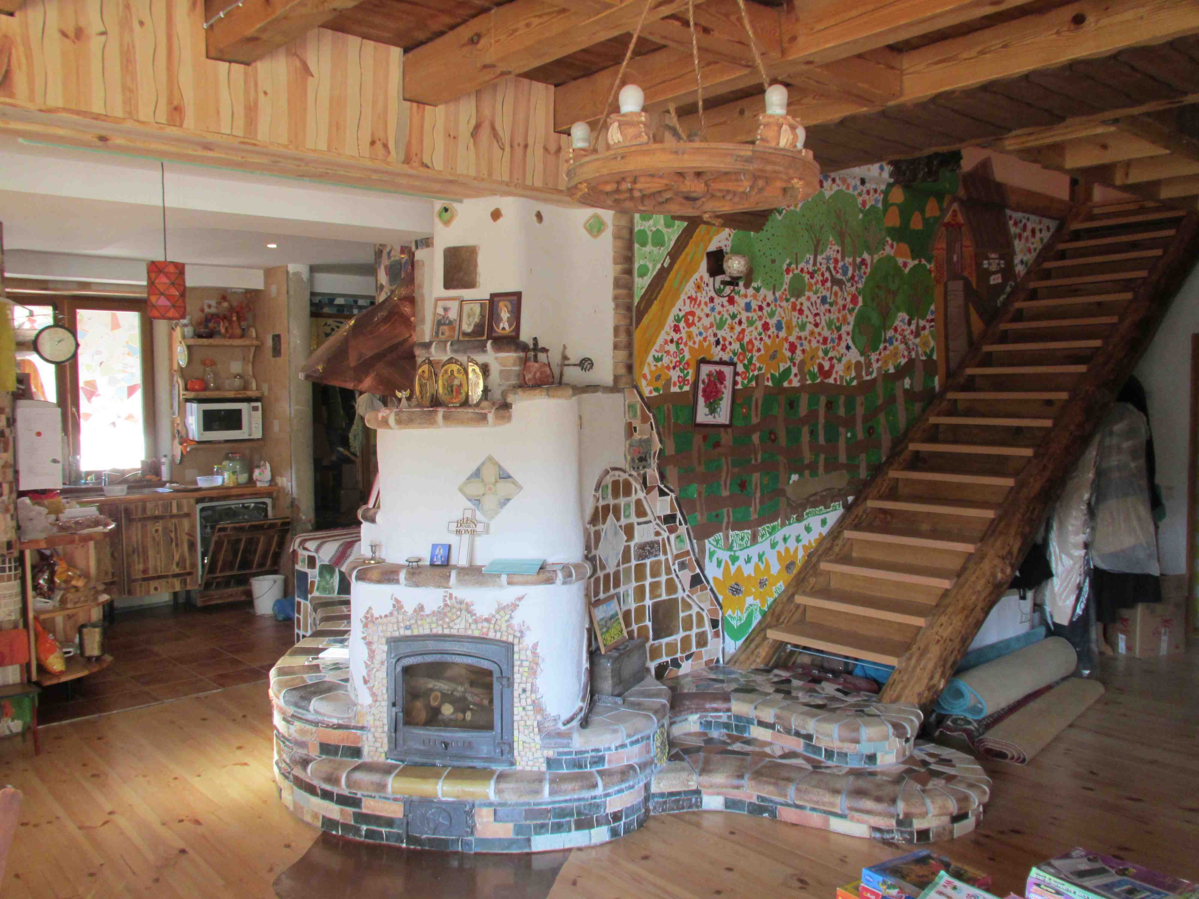

Уменьшили толщину стенок по пути остывания дыма. Улучшили равномерность прогрева стенок (если верить фото тепловизора).

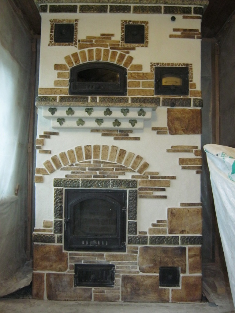

Понравилось фото.
 Размер файла:  622.66 КБ
 Просмотров:  402 раз(а)
Понравилось фото. Шамотная плитка.

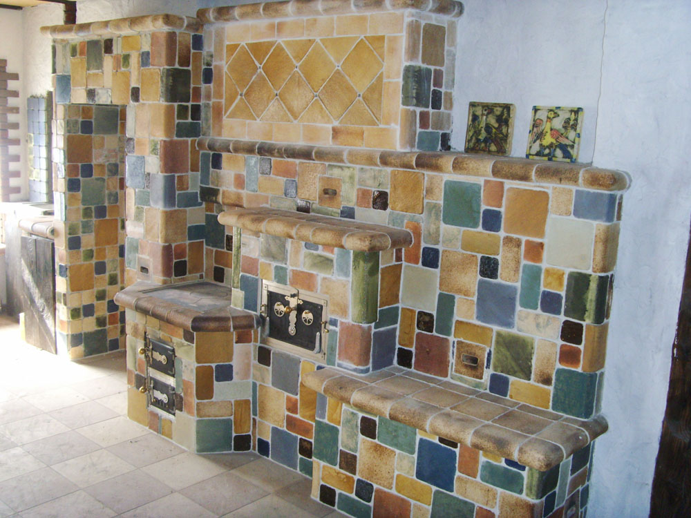

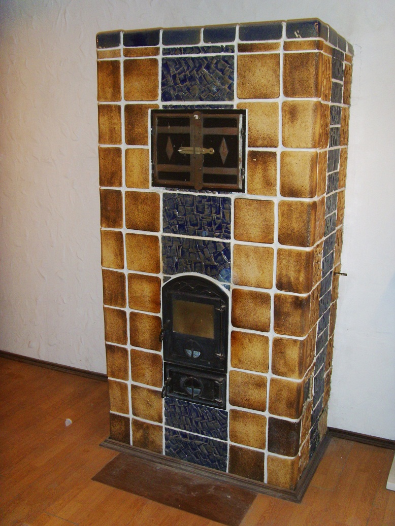

Фото, что понравились.
Красота.
 Размер файла:  6.53 КБ
 Просмотров:  65479 раз(а)
Несимметричная. Шамотная плитка и печная штукатурка.
