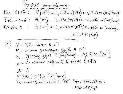

Это сводка формул расчета размеров топки по разным стандартам.
Эти формулы для нормального печника как-бы "мертвые".
Редко кто соберется по ним считать что-то на "логарифметической линейке".
Но приглядимся к сути "арифметики".

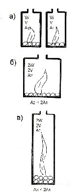

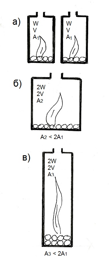

1. Формула по ГОСТ указывает, что вдвое более мощная топка должна быть вдвое большей по объему.
Это значит, что если взять две одинаковые топки и объединить их, то получим вдвое более мощную топку. С той же толщиной слоя дров. И с той же высотой. Ничего заумного.
Или сделать топку вдвое более высокой и с вдвое более высокой высотой закладки. И сжигать дрова с той же скоростью.
А это уже повод подумать.
Чтобы сжигать с вдвое большей скоростью, надо и воздух подавать с вдвое большим расходом. То есть через вдвое большую решетку. Но вдвое большая решетка попросту не влезет в под!
Что делать? А ничего не делать. Поскольку вдвое высокий слой ГОСТом не предусматривается. Слой должен быть толщиной 25-35 см. Игра в теплонапряженность закончилась.
2. Формула по ТРОЛ указывает, что для увеличения мощности вдвое надо вдвое увеличить внутреннюю поверхность топки. Поскольку при расчете по ГОСТ мы убрали общие (примыкающие) для двух топок стенки, это означает, что в два раза большая мощность требует по ТРОЛ большего объема, чем по ГОСТ (топка "раздувается" сильнее).
Физическая суть формулы в том, что удельная мощность тепловыделения в топке (на 1 м2) остается прежней. То есть внутренняя поверхность (футеровки) вдвое большей топки должна нагреваться с той же скоростью, что и вдвое меньшей. Чтобы не было перегрева, наверно? Или чтобы все же нагревалась достаточно "нормально"? И чтоб сохранялся тот же лучистый тепловой нагрев на горящую закладку дров.
Проблемы с размером решетки сохраняются такими же, что и в ГОСТ.
3. Формула по Евростандарту рассчитана на подовые топки, которые имеют более низкое пламя. И размеры топки поэтому поменьше, чем в ТРОЛ (с решеткой). Но идеология этой формуле в том, что она "танцует" от массы закладки дров. То есть от того тепла, что есть в дровах. А не от скорости их горения. Хотя "от фонаря" задается, что закладка должна прогорать со скоростью, пропорциональной массе закладки. То есть не за час, к примеру, а за час пятнадцать. Но как заставить топку гореть с заданной мощностью (то есть, как и чем регулировать скорость горения дров) в отсутствии решетки? Только мощностью лучистого нагрева дров. И исходная закладка дров призвана по сути прогреть внутренности топки до требуемой температуры.
Каковы истинные соображения, положенные в основы формул стандартов, для рядовых печников так и останутся, видимо, неведомыми. Никто им объяснять не будет. Так, мол, и всё тут!
*Надежда только на Владимира Григорьевича...

vladgri
Сообщения: 1857
Регион: г.Павлодар
СообщениеДобавлено: Чт 21 Май 2020, 20:45 Ответить с цитатойВернуться к началу
Нет в ГОСТ такого понятия, как мощность топки. Smile
Есть теплоотдача печи и есть связанная с ней продолжительность топки печи. Поэтому при увеличении теплоотдачи в двое, мощность печи изменяется меньше чем в двое. Рассмотрим для примера две топки с теплоотдачей 1500ккал/ч и 3000ккал/ч. -
мощности для них соответственно 23143ккал/ч и 37029ккал/ч., т.е. увеличение мощности в 1.6 раза. Smile -тогда согласно ГОСТ топки могут иметь объемы 0.07м3(0.25х0.5х0.56) и 0.105м3(0.25х0.75х0.56), при этом иметь теплонапряженность 330604ккал/м3*ч и 352723ккал/м3*ч. Что и соответствует условиям ГОСТ. Smile
Ёксель-моксель... Very Happy
Нет в ГОСТе понятия "мощности топки"?
Так и Вашего понятия "теплоотдача топки" тоже нет. Радость
И при чём тут теплоотдача печи? Мы ведь рассматриваем только топку (топливник).
Строго по теме.
Так что не путайте меня.
Я привел формулу по смыслу точно по п.14.
Но по написанию "в буквах" такой формулы с ГОСТе тоже нет!
Но она правильная и соответствует. Для понимания сути.
А у Вас суть ГОСТа примерно такая - "бабка, обеспечивай продолжительность топки 1,6 часа по п.9!"
А как она ее обеспечит? Она совсем без понятия. И печник без понятия.
Как горят дрова сами по себе, так и горят. Very Happy
*Печнику не нужна арифметика печи с точностью цифр до запятой.
Ему нужен идейный смысл документа. Так каков он?
То есть, что предлагается делать в зависимости от того и этого...

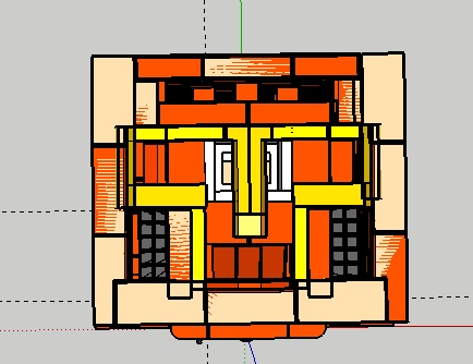

Vladimir-spb
Сообщения: 1525
Регион: S-Pb
СообщениеДобавлено: Пт 22 Май 2020, 00:18 Ответить с цитатойВернуться к началу
А вот, к примеру, два хайла в топке делать не стоит...
А четыре можно ?
 Размер файла:  44.9 КБ
 Просмотров:  545 раз(а)
Алексей Решенин
Сообщения: 646
Регион: Moscow
СообщениеДобавлено: Пт 22 Май 2020, 01:49 Ответить с цитатойВернуться к началу
В кубовом топливнике необходимо не менее двух независимых парных =Хайло=Это позволяет -на каждое из них- смоделировать не менее 12 метров каналов теплосьема и уложиться в 1100 градусов общего числа поворотов при изменении маршрута ! Этим приемом мы увеличиваем вдвое протяженность равно великих независимых дымовых Артерий по длине и градусности -сограняя температуру выхлопа в вертикаль трубы гораздо выше точки РОСЫ ! Более того- на стадии догорания углей-начинает работать нижнее хайло-которое направляет остаточный выхлоп через нижний сборный коллектор в направлении трубы ! Подобную схему я применял неоднократно в подвальных калориферных печах сечением 8 на 8 кирпичей и высотой 35 рядов -во времена моей учебы все наружние печные размеры указывались в кирпичах и были кратны половинке - я до сих пор пользуюсь этим выражением ! А адреса этих обьектов я указывал ранее- два из них в Подмосковье - можете посетить !
vladgri
Сообщения: 1857
Регион: г.Павлодар
СообщениеДобавлено: Пт 22 Май 2020, 05:47 Ответить с цитатойВернуться к началу
Это мой фейл. Читайте как "две топки для печей с теплоотдачей.."Smile
Строго по теме.
Нет в ГОСТ расчета топки в отрыве от всей печи. А формула из п.14. не расчетная а проверочная.Smile
Зачем бабке это обеспечивать? А вот печник должен, для обеспечения "продолжительность топки 1,6 часа по п.9!" расчитать площадь колосника.Smile

Там расчет по одному конкретному случаю, для 11кг. Я же говорю про диапазон использования. В EN15544 максимальный объем топлива от 10 до 40 кг дров. Smile
Если при м.о.т. 10кг объем топки ГОСТ больше EN в 1.5 раза, то при м.о.т. 40кг уже объем топки EN больше ГОСТ в 1.5 раза Smile
Сообщения: 6499
СообщениеДобавлено: Пт 22 Май 2020, 09:51 Ответить с цитатойВернуться к началу
vladgri писал(а):
Запрашиваемые Вами сравнительные расчеты по разным стандартам выполнил Е.В.Колчин чуть выше.
Что-то эти топки у него по разным стандартам не шибко отличаются.
Там расчет по одному конкретному случаю, для 11кг. Я же говорю про диапазон использования. В EN15544 максимальный объем топлива от 10 до 40 кг дров. :)
Если при м.о.т. 10кг объем топки ГОСТ больше EN в 1.5 раза, то при м.о.т. 40кг уже объем топки EN больше ГОСТ в 1.5 раза :)
Да. Непорядок.
И чем же это обусловлено? Причина различий в чём?
И где же правильней?
