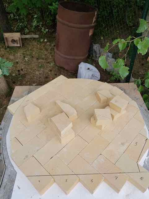

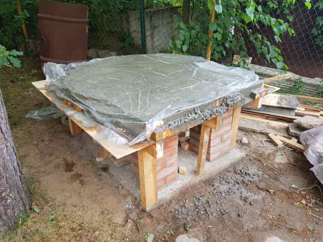

Добрый день!
Делаю во дворе помпейскую печь. Первый опыт)
Основание- бетонная плита поднята над уровнем земли на 600мм
Радиус свода 450мм
Изоляция пода- Термоизол 30мм
Изоляция свода- минвата+штукатурка.
Под- шамотный кирпич ШБ5 230х114х65
Свод- из половинок шамотного кирпича ШБ-5
Вопрос № 1 Можно ли под выложить на Термоизол без раствора?
Вопрос №2 Какой смесью выкладывать свод печи? (Хочу купить готовую смесь)
Спасибо
