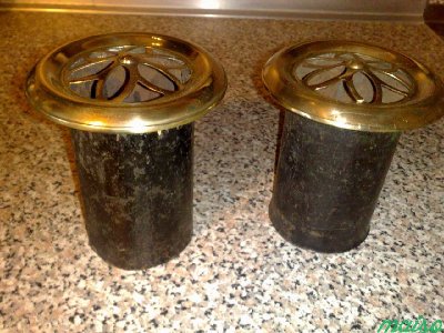

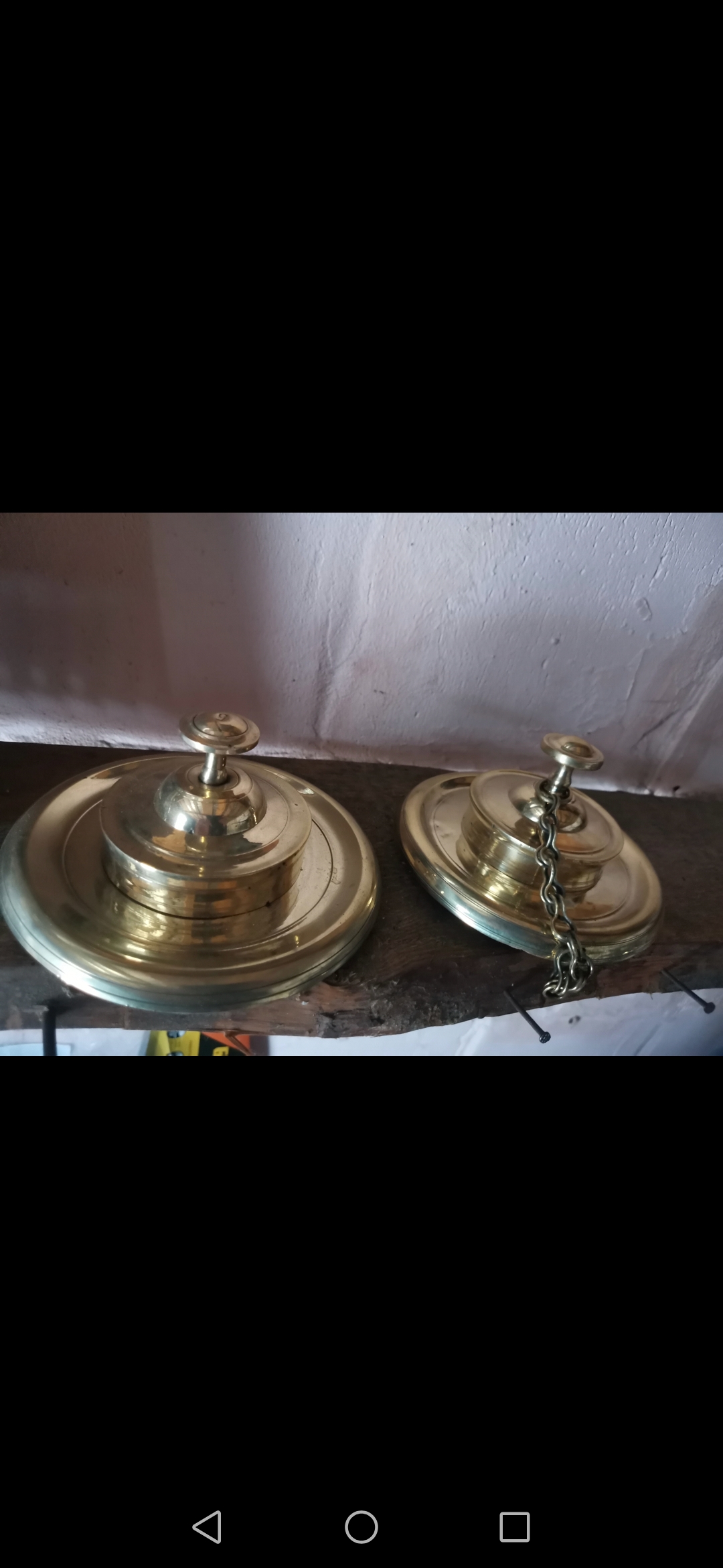

Здравия всем! Печные вьюшки
 Размер файла:  515.71 КБ
 Просмотров:  388 раз(а)

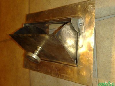

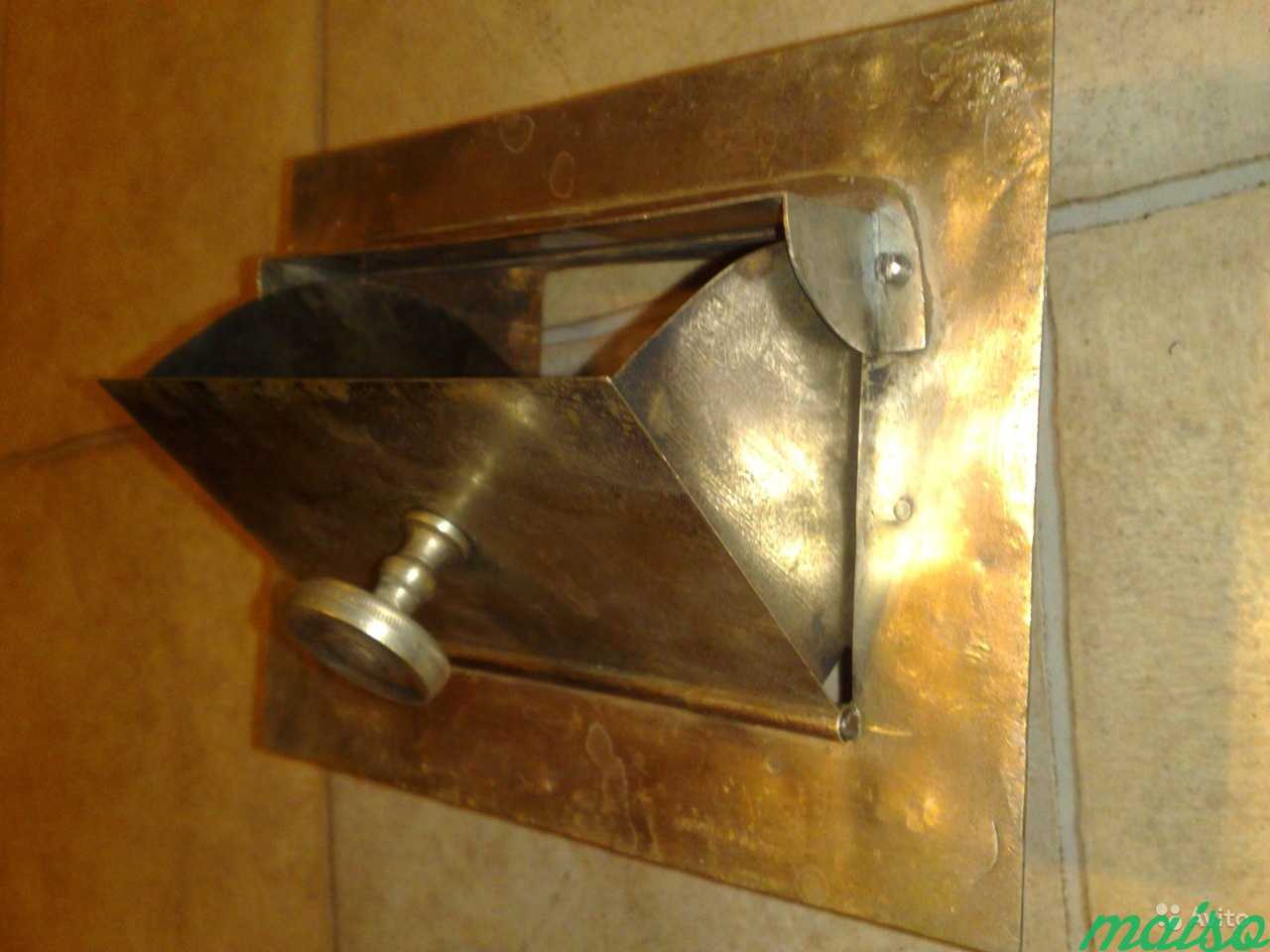

Фото
 Размер файла:  546.24 КБ
 Просмотров:  370 раз(а)

Это - самоварники...
Снимите крышку и замерьте внутренний диаметр патрубка в самоварнике, куда вставляется труба от самовара...
Потребуют доработки: припайку закладной трубочки...
Успехов!

Спасибо! Это называются печные вьюшки вставляться в печь камин и в них труба от самовара размер диаметр внутренний подойдут трубы до 76мм

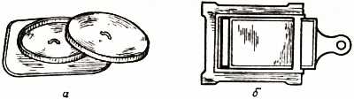

"... ты, повышай, своё образованье!"(В.С.Высоцкий) bog
вьюшка и задвижка дымовая
 Размер файла:  7.08 КБ
 Просмотров:  34314 раз(а)

Я хотел бы сказать это вам может повысить образование и мат часть? Я в сфере самоваров с 16 лет занимаюсь и сотни вьешек прошли уже и знаю о чем речь откуда вы взяли такое слово самовар ник я непойму в каталоге все понятно написано вьюшка просто выглядит по другому для зажиточных выпускали из латуни и были с резьбой узорами дорогие а дешёвые из жестянки

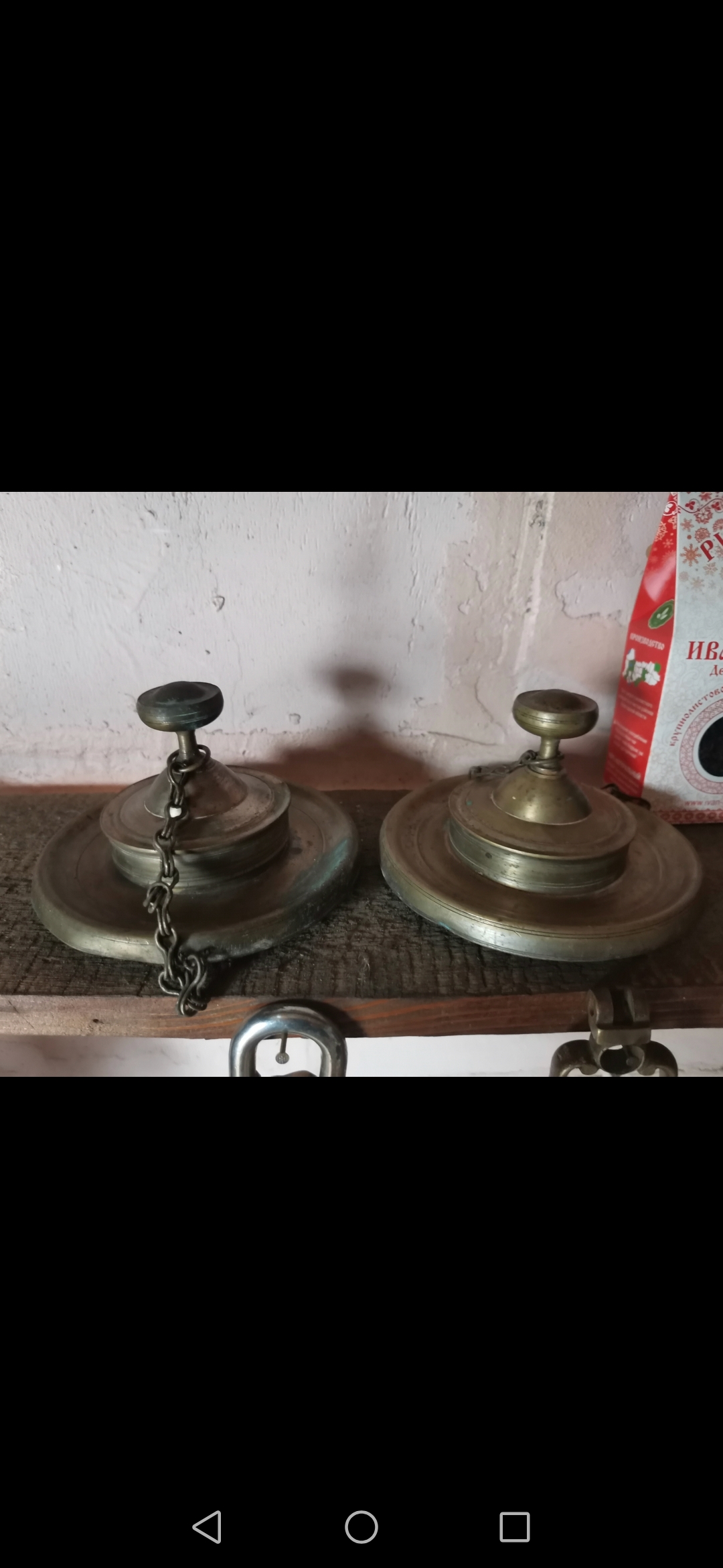

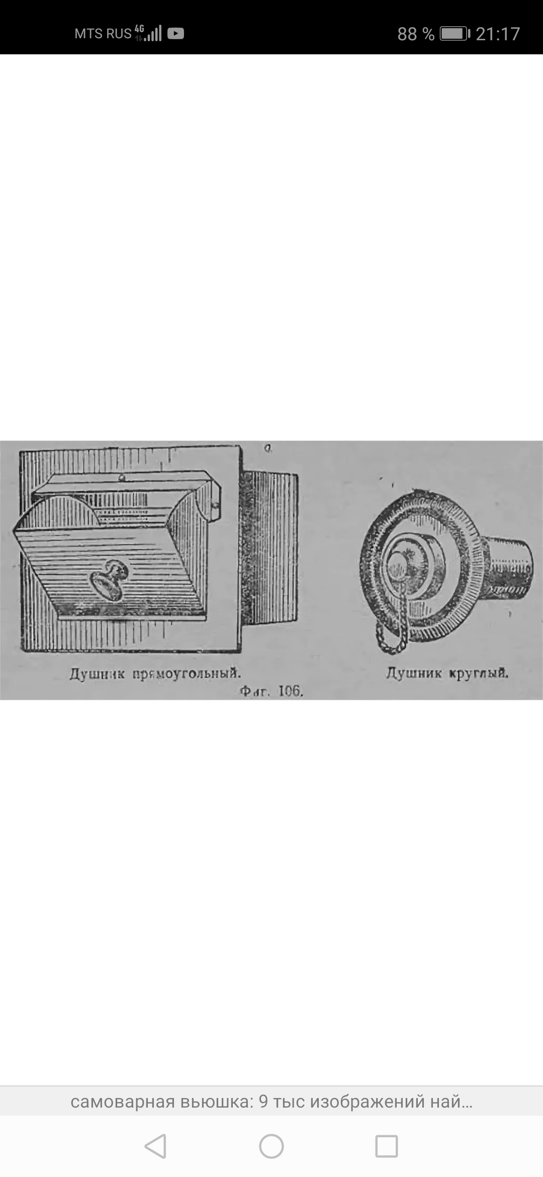

Вьюшка и душник одно и тоже вот фото из каталога представлен душник копия моих
 Размер файла:  301.25 КБ
 Просмотров:  364 раз(а)

Вьюшка печная: плита+блин+крышка = устройство для полного, 100% закрывания внутеннего объёма печного отопительного прибора.
Душник (прямоугольный, или цилиндрический-круглый) постоянно открытый или с подпружиненной крышкой. Открытый Д. - нередко используется для калориферного отопления.
Самоварник - цилиндрический, или прямоугольный (крайне редок). Служит для временного подключения самовара к печке. Крышка С. крепится на цепочке к проволочной петельке на корпусе.
При излишках, самоварники большого диаметра (от больших самоваров), устанавливались в качестве душника-калорифера...
Душник (прямоугольный, или цилиндрический-круглый) постоянно открытый или с подпружиненной крышкой. Открытый Д. - нередко используется для калориферного отопления. Монтируется над варочной плитой, в колпаке для сбора и отвода копоти от готовки...
