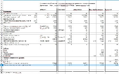

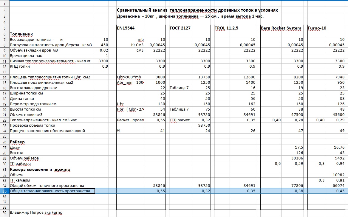

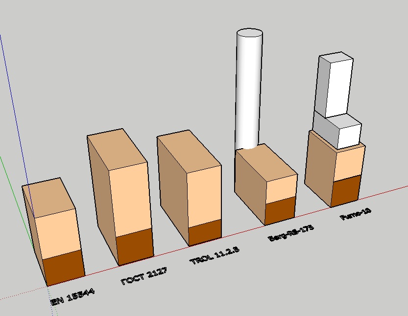

Сравнительная оценка топок по объему топочного пространства и теплонапряженности объема пространства (ТП).
Попробуем сделать сравнительную оценку топок созданных по различным методикам в плане объема и распределении теплонапряженности в их объеме . Теплонапряженность топочного объема является довольно абстрактной величиной описывающая процессы в самых общих чертах. Но с другой стороны распределение тепловой энергии по зонам топки сильно влияет на процессы горения. Поэтому за не имением других критериев будем использовать то что есть.
Сделаем прикидочный расчет объема топок по начальным условиям
- 10 кг березовых дров
- время вытопа 1 час
- ширина топливника 25 см.
- топка без стекла
Все остальные параметры попробуем получить по различным известным методикам
ГОСТ 2127
Один из самых старых документов по расчету печей. Позволяет рассчитать однообъемную топку полного цикла. Расчеты по этому документу отталкиваются от нормах теплонапряженности (ТП) и величины слоя топлива. По этой методике получается топка с самым большим объемом и самым маленьким процентом загрузки дров от объема.
TROL (глава 11.2.5)
По этой известной методика получаются результаты очень близкие с расчетами по ГОСТ. Однако за базу тут берется внутренний объем топки и площадь пода. Однако результат по ТП такой же что по ГОСТ.
EN15544
Австрийская методика расчета топки отталкивается от количества топлива . Другие параметры выводятся из формул с рекомендуемыми документом коэффициентами. Результат расчета неоднозначен. Объем топки получился наименьшим из всех , а ТП соответственно наибольшая и это все при одно объемной топке. При ТП почти в два раза большим чем по ГОСТ , есть основание полагать , что пламена выйдут за пределы топки .
Berg Rocket System
Система расчете полугазовых топок сформулирована Piter Berg из Голландии. Расчет строится на коэффициенте масштабируемости от диаметра райзера. Не сложно из готовых таблиц выбрать конструкцию соответствующую 10 кг топлива. Далее рассчитываем ТП для топливника и райзера отдельно. Условимся что распределение энергии идет в пропорции 40% топливник и 60% теплоизолирований райзер. Общий ТП находится чуть выше ГОСТ
и TROL . Однако ТП райзера почти в два раза больше , что конечно хорошо влияет на горение летучих.
Furno-10
Я конечно не мог отказаться от сравнения своей конструкции с топками . По результатам подсчета в моем топливнике ТП самая низкая, а в камере дожига ТП в три раза выше чем в однообъемных топках. Однако общая ТП высокая , но ниже чем у топки EN 15544. Итак получается что топка заточена на достижения лучших условий для горения в камере и райзере. Они сделаны из керамоволокна и имеют низкие теплопотери.
Я полагаю, что можно сделать краткий анализ из полученных данных
- наблюдается тенденция увеличения общей ТП. Путем уменьшения общего объема топки. Это находится в рамках логики , что при меньшей площади тепловосприятия топки мы имеем меньшие теплопотери.
- применение материалов с малой теплоемкостью и теплопроводностью позволяют получить локальные объемы с очень большой концентрацией энергии, что безусловно улучшит качество и полноту сгорания.
- на мой взгляд, применение двухобъемных конструкций c теплоизолированной верхней частью , есть перспективный путь развития топочных устройств.
Результирующую табличку прилагаю.
