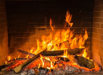

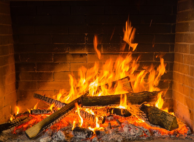

СообщениеДобавлено: Пт 28 Февраль 2020, 16:21 Ответить с цитатойВернуться к началу
А то некоторым заказчикам может не понравиться "картинка" горения дров, к примеру...
Заказчик предъявил что у него криво горит огонь в камине . То есть языки пламени наклонены в одну сторону.
Скособоченные пламена и меня могли бы тоже раздражать.Very Happy
И высокие мелкокучерявые рвущиеся вверх пламена, залезающие даже в хлебную камеру или в каменку, тоже могут не понравиться, поскольку вселяют тревогу. Радость
Умиротворяюще выглядят классические спокойные пламена 10-20см высотой или прозрачные облачно-ленивые пламена. Именно такие пламена чаще всего рекламируются в коммерческих проектах.
И вообще, "огневая картинка" неизбежно стала порой очень важной из-за широких стеклянных дверок в каминных топках.
И "виноваты" в этом в первую очередь печники, предложившие такую декоративную продукцию и даже гарантирующие такой вид пламен.
В связи с этим хотелось бы напомнить еще об одной судьбоносной "вине" печников, создающей им порой проблемы на ровном месте.
Когда-то век назад все прекрасно понимали, что русские печи, черные банные каменки и открытые камины надо уметь топить. Даже прекрасное печное изделие может оказаться непригодным в неумелых руках, например, из-за неправильного выбора дров, их укладки, розжига, управления воздухом. Это было важно даже для каждой сельской домохозяйки.
А потом вдруг стали появляться печи (например по ГОСТ или ГосСтрою), гарантирующие некие значения КПД и мощности (а затем и чистоту горения) только за счет самой конструкции печного изделия. То есть, как ни топи, и якобы чем ни топи, печь должна оставаться качественной.
Но ведь совершенно ясно, что дровяные печи на трубной тяге - это примитивные изделия, не являющиеся саморегулирующимися объектами. Ими управляет человек. И они "питаются" тем, что им дают.
И даже высокотехнологическая продукция, например, автомобиль, требует особого горючего, масел, охлаждающих и тормозных жидкостей и особых правил эксплуатации.
И инструкция по эксплуатации становится основополагающим камнем. В этом Евгений Викторович прав.
Рабочие параметры печи должны ГАРАНТИРОВАТЬСЯ только, например, при должном выборе дров, укладки, поджига и управления. Но это, к сожалению, не оговаривалось в должной мере даже в ГОСТ 3000 по испытаниям печей. И продолжает поныне игнорироваться некоторыми печниками.
Но ведь современная городская публика порой наивно думает, что любая печка 21 века должна сама все делать автоматически. Тем более по такой цене. И предъявляет претензии к продукции...

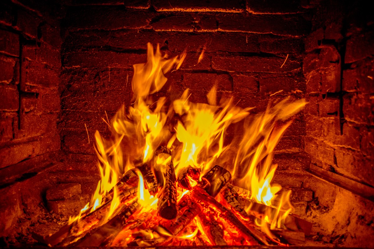

СообщениеДобавлено: Пт 28 Февраль 2020, 17:08 Ответить с цитатойВернуться к началу
уважаемый Юрий Михайлович ! Я пробовал на практике различные конструкции дымосборника на разных углах атаки задних -передних и боковых стен его диффузора- но не увидел -что криво горит огонь в камине ( отныне возьму в свой словарный запас это выражение ) В. Селиван утверждает -что он не допускает кривого горения дров в топливниках мангалов и каминов продуманной конструкцией дымосборника ! Видимо я настолько неподготовлен и заблудился в четырех предполагаемых конструктивных глиссадах пламени- что не способен усвоить это выражение ! Господа профессионалы- обьясните велико возрастному НЕУЧУ- что это такое кривое горение и как его недопустить в своем изделии !!!
Сообщения: 6499
СообщениеДобавлено: Пт 28 Февраль 2020, 18:05 Ответить с цитатойВернуться к началу
Я не в курсе. Так, наверно...
 Размер файла:  287.2 КБ
 Просмотров:  383 раз(а)
 Размер файла:  181.49 КБ
 Просмотров:  385 раз(а)
Сообщения: 6835
СообщениеДобавлено: Пт 28 Февраль 2020, 18:38 Ответить с цитатойВернуться к началу
Алексей -это когда языки пламени отклоняются в сторону -вправо или влево. А не горят перпендикулярно вверх. Это зависит от расположения входа в трубу. Если отверстие по центру -то и языки пламени по центру. Если отверстие смещено в право или в лево -мы наблюдаем картину "кривог" не эстетичного горения. Что мне и предъявил мне заказчик лет 20 назад -" У тебя дрова криво горят". Естественно я сразу понял причину. И естественно учёл на будущее свою ошибку. Но заказчику не сознался. Типа трубу у тебя пришлось сместить вправо из-за балок перекрытия. Вот поэтому и горит криво. Хотя эта проблема легко решаема.
