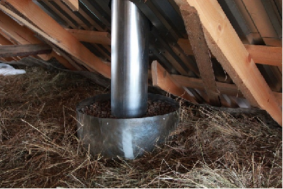

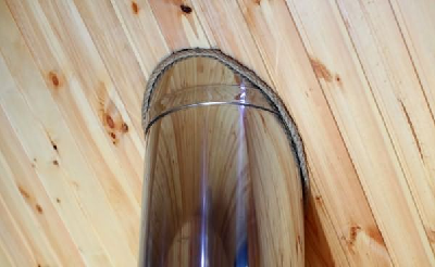

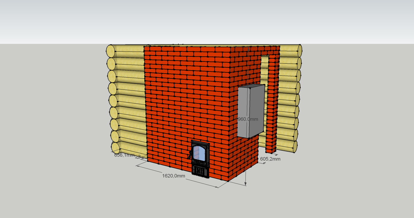

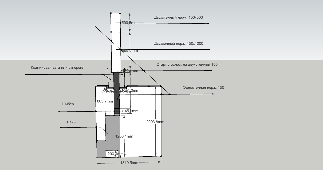

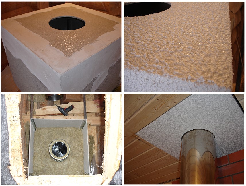

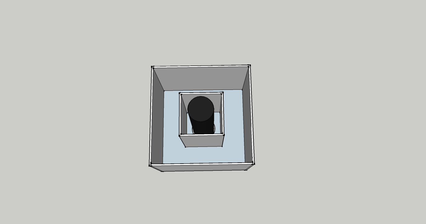

Собираю метал.банную печь. Высота потолка в парной 2 метра сборка по стандарту от печи переход на двустенный дымоход затем потолочный узел и.т.д. А хотелось вместо перехода на двустенную трубу поставить одно стенную трубу изготовит сетку и заложить камнем так и получим дополнительное тепло в парилке это не ноу-хау делают многие только есть у меня загвоздка и соображения по этому поводу. То есть ...... Собрать в таком порядке. Печь от неё шибер+одностенную нерж.+потолочный проход как вариант который предложил Евгений Колчин фото прилагаю в коробе сделать отступы от трубы по 200 мм до стенок короба и заполнить коалиновой ватой или суперсилом далее в под чердачном помещении установить старт на двустенную трубу и через кровлю на улицу. Идея воплотимая но сомнения по поводу потолочного прохода. Есть соображения..........

Я себе сделал аналогично,только в моем варианте короб с отступом почти 300мм. и потолок подшит с низу листом стекломагнезита размером метр на метр.
И ваш и мой вариант нарушение норм.
Радость

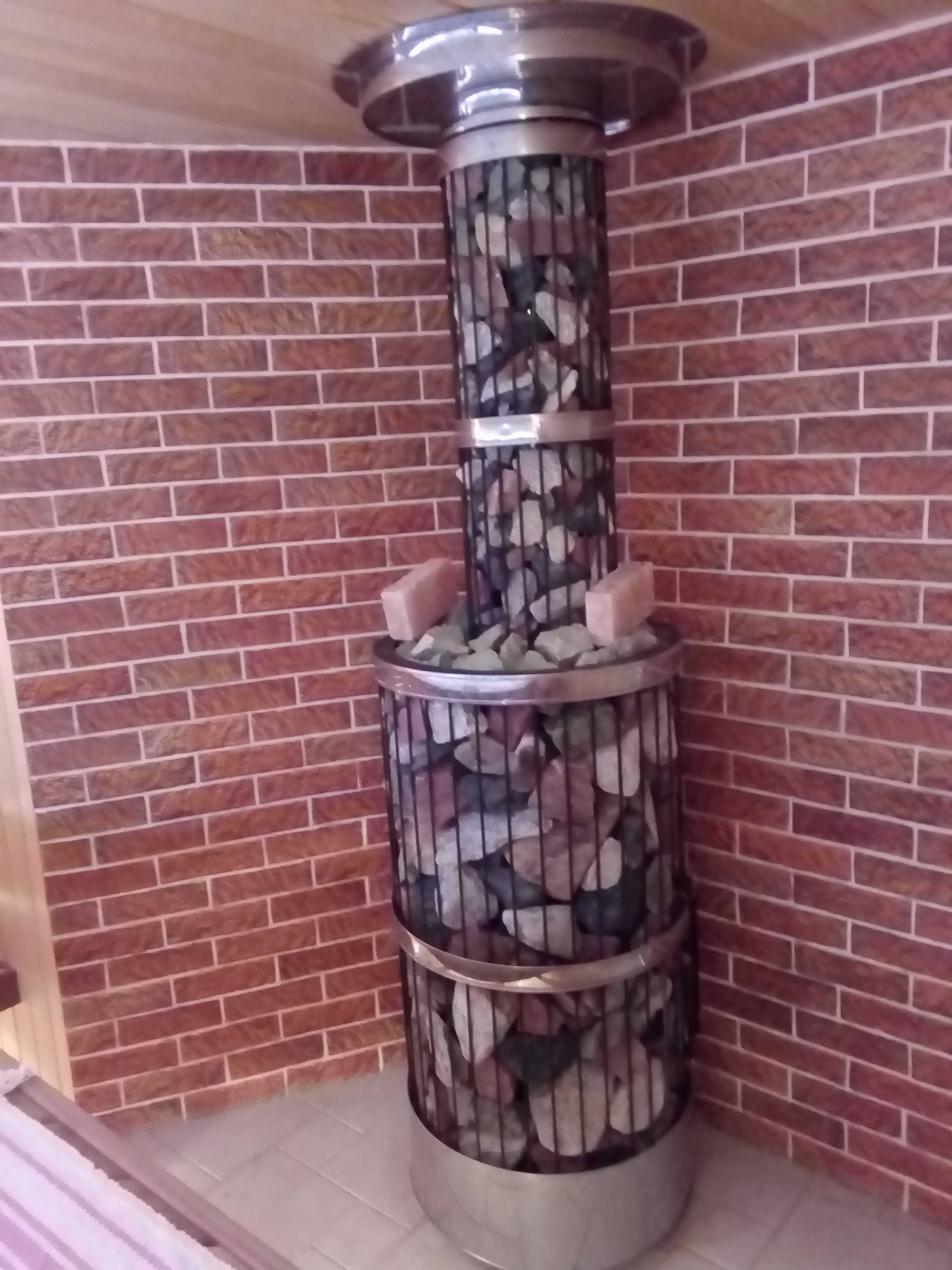

Для лучшего теплосъёма трубу не камнями обкладывать надо ,а поставить водогрейку типа "самовар". Или сделать между трубой и гильзой короба вентилируемый зазор.

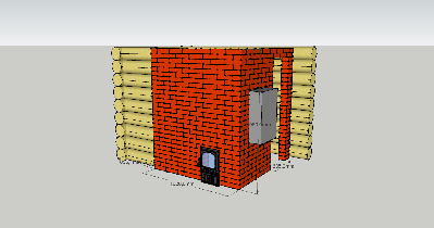

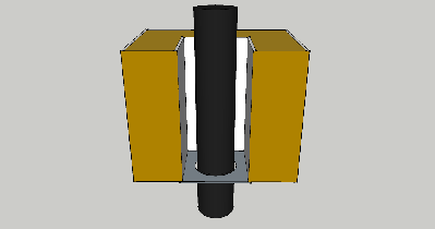

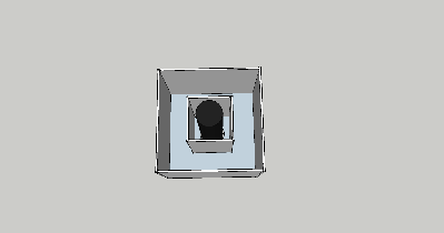

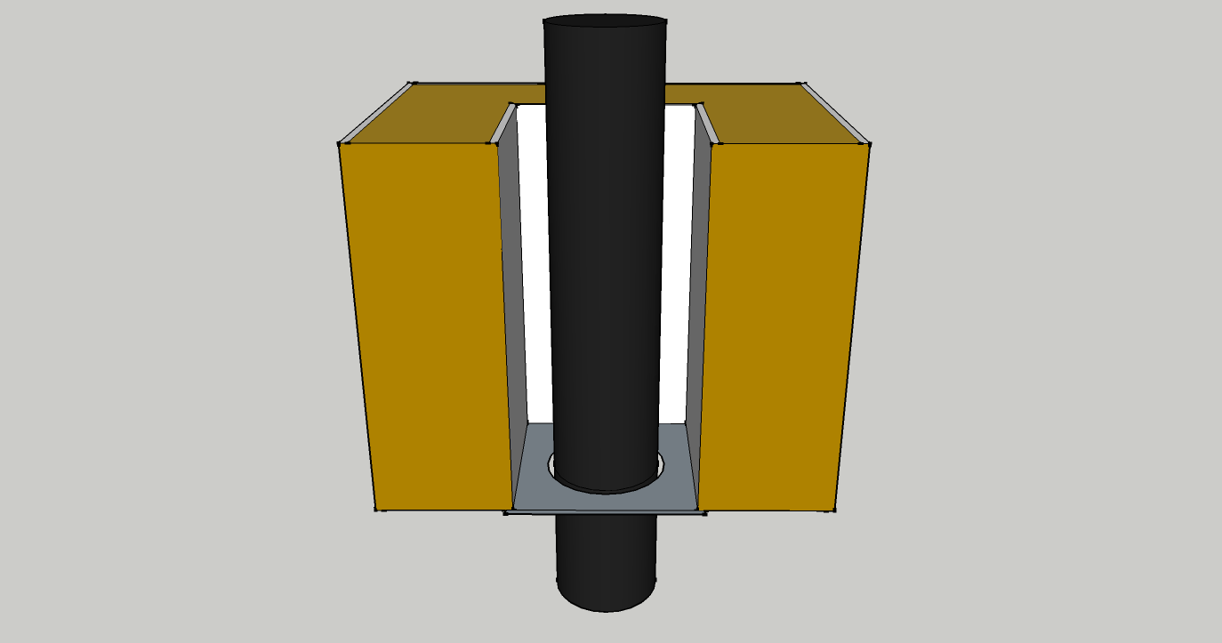

Согласен. Печь будит стоять вот такого типа как на фото. Теплообменник установлен в самой печи и бак для воды будет висеть с боку на стенке. В соседней теме вычитал очень хорошую идею и высказал ее Алексей Решенин ..... (Любой практик этого профиля знает- что недопустимо обматывать изоляцией металлические сендвичи в местах прохода меж этажных перекрытий- независимо от толщины и марки стали !!! Именно это препятствует теплосьему в данной точке и ведет к неконтролируемому локальному перегреву- когда деформируется не только внутренняя рубашка - но и разрушается тепло гасящий меж контурный слой ! ) И еще ( Они настолько горячие- что утеплять их бессмысленно- их надо охлаждать ) И вы точно туже мысль высказали Ромарио ....( Или сделать между трубой и гильзой короба вентилируемый зазор.) Вот и пришла мысль а если изготовить проходной узел по мотивам как показал Евгений Колчин из минирита но с воздушным контуром для охлаждения нерж. трубы а далее заложить базальтом. И тогда что мы имеем отступ от первого короба с нерж. трубой с воздушной прослойкой от трубы в 50 мм по кругу далее второй короб можно делать 200 мм с заполнением базальтовой ватой. Что скажите

Банные веники на чердаке сушить ни кто не запрещал,(это если отверстия сделать в первом контуре ,который пустотелый,)для циркуляции если по уму то.

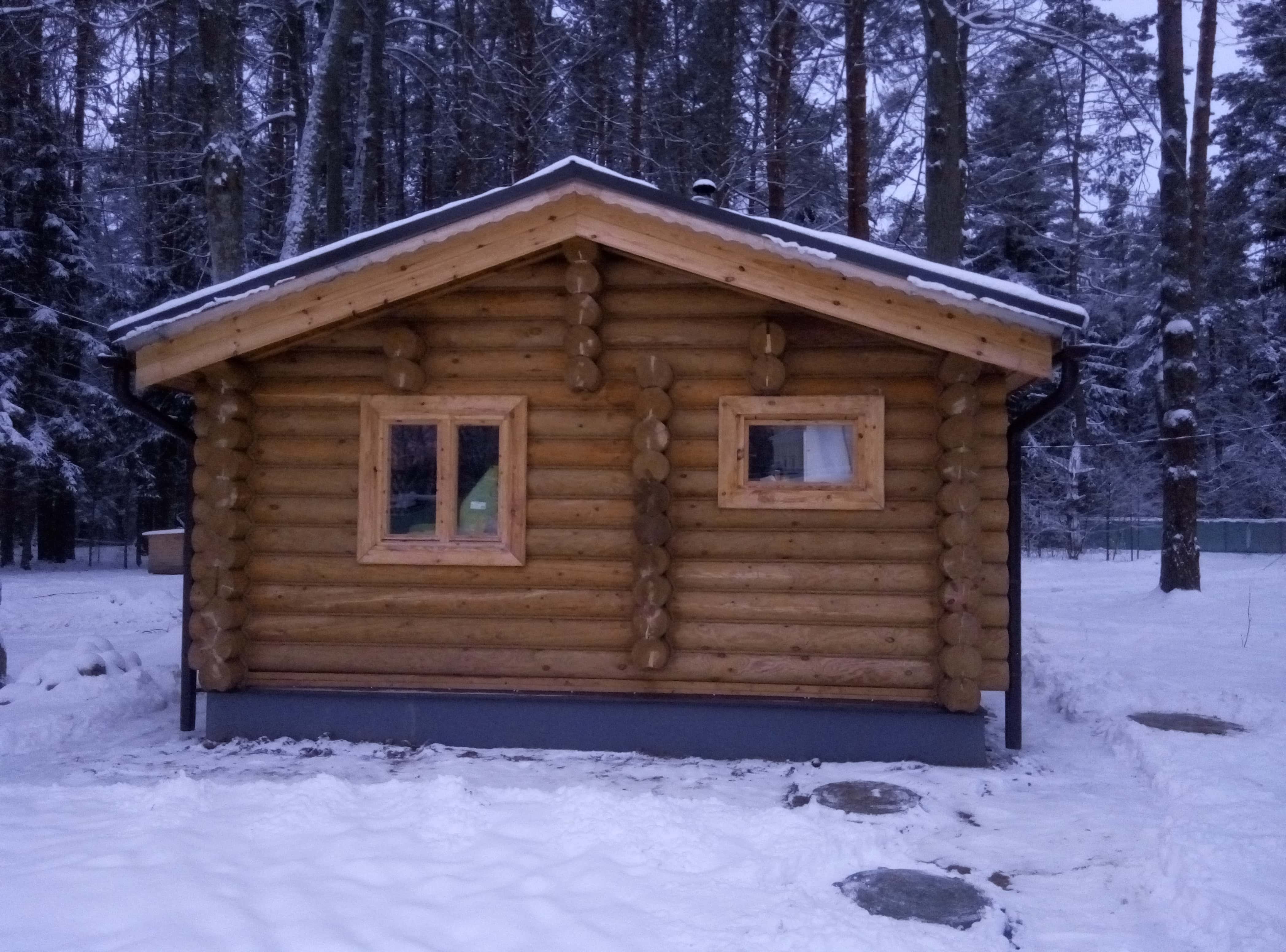

Я в макете сделал для циркуляции воздуха на сантиметр по кругу больше отверстие но и по углам нижнего малого коробка можно дырочки просверлить. Вроде утеплена крыша тоже. Банька низенькая и такого разбега не будет для снега.

Основной недостаток металлических банных печей- это агрессивное излучение и слишком большая температура выхлопа- на которую не рассчитаны все виды сендвичей ! Именно поэтому приходится
мудрить с мерами пожарной безопасности -устраивая в местах прохода через меж этажные перекрытия не изолирование труб -а устройство контактного аккомулирующего массива- который поглощает температуру потока равномерно распределяя ее по окружности - то есть выполняет роль Регенератора- более того- через его массив устраиваются Артерии забора воздуха с обьема чердака для подачи в зону горения печи- то есть он подогревая этот воздух -частично выполняет функции Рекуператора !

Алексей на ваш взгляд такая конструкция потолочного прохода имеет право на воплощение. Согласен что первый выхлоп очень большой температуры и нерж. труба с заявленой толщиной 0,8 или 1 мм долго не протянет а вот если начальную трубу поставить нерж. трубу толщиной 2-3 мм то она еще по служит с условием если не будет локального перегрева.

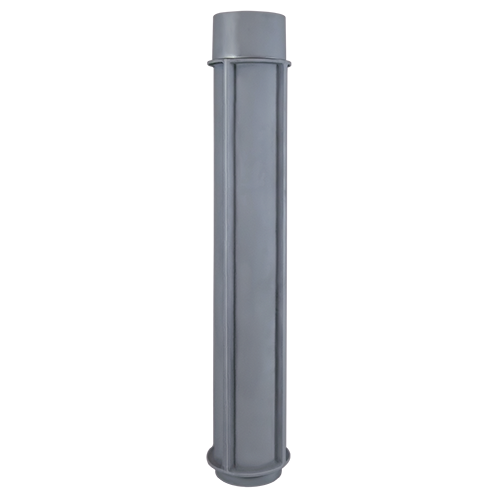

Естественно приемлема - еще лет 10 назад ко всем металлическим печам- был обязателен чугунный стартовый патрубок с долевыми ребрами жесткости длиной 100 см и толщиной не менее 5 мм- в данное время его найти довольно проблематично- хотя он необходим именно на этом участке-ибо долговечен- надежен и незаменим !
Если не ошибаюсь"Гефест "такие выпускает. Видел на "салоне каминов".

А трубы да гефест льет из чугуна такие надо узнавать . Но у них вроде 115 мм труба.

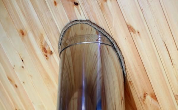

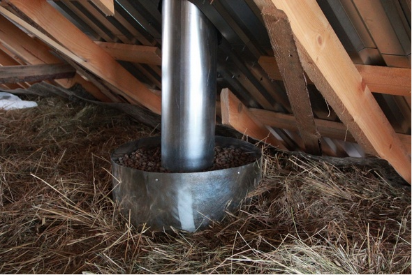

Разбавить тему. Главное что бы шнурок был не горючим а так вроде норм )))))))))) Жесть )))
Я бы так не рекомендовал. Да и вообще не рекомендую сэндвич трубы. Это как мина замедленного действия.
