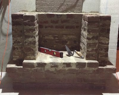

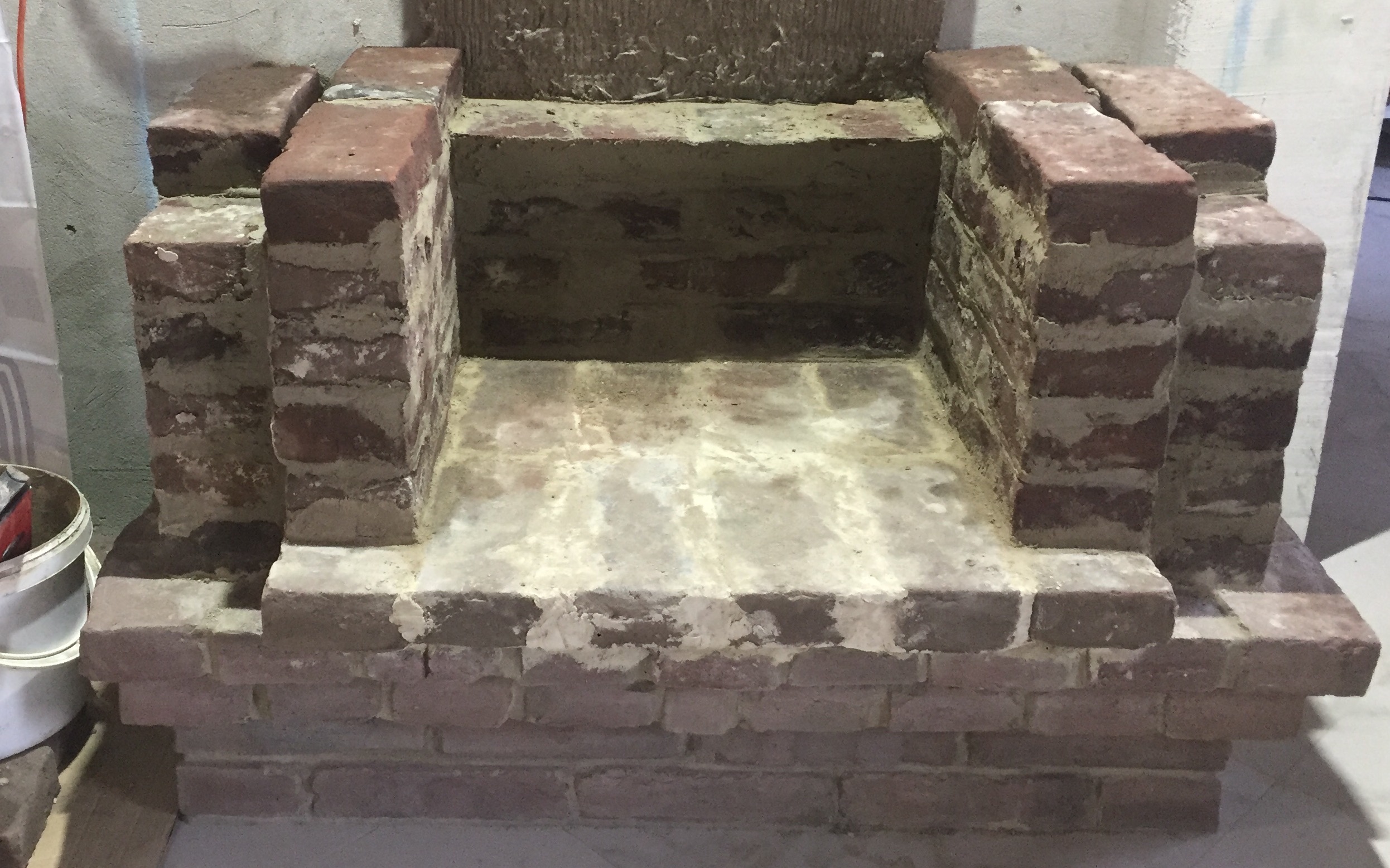

Доброго здоровья всем. Самоизолировался, решил сделать малыша), наковырял кирпичей стареньких (лет ста), посмотрим что получится.

СообщениеДобавлено: Ср 1 Апрель 2020, 18:19 Ответить с цитатойВернуться к началу

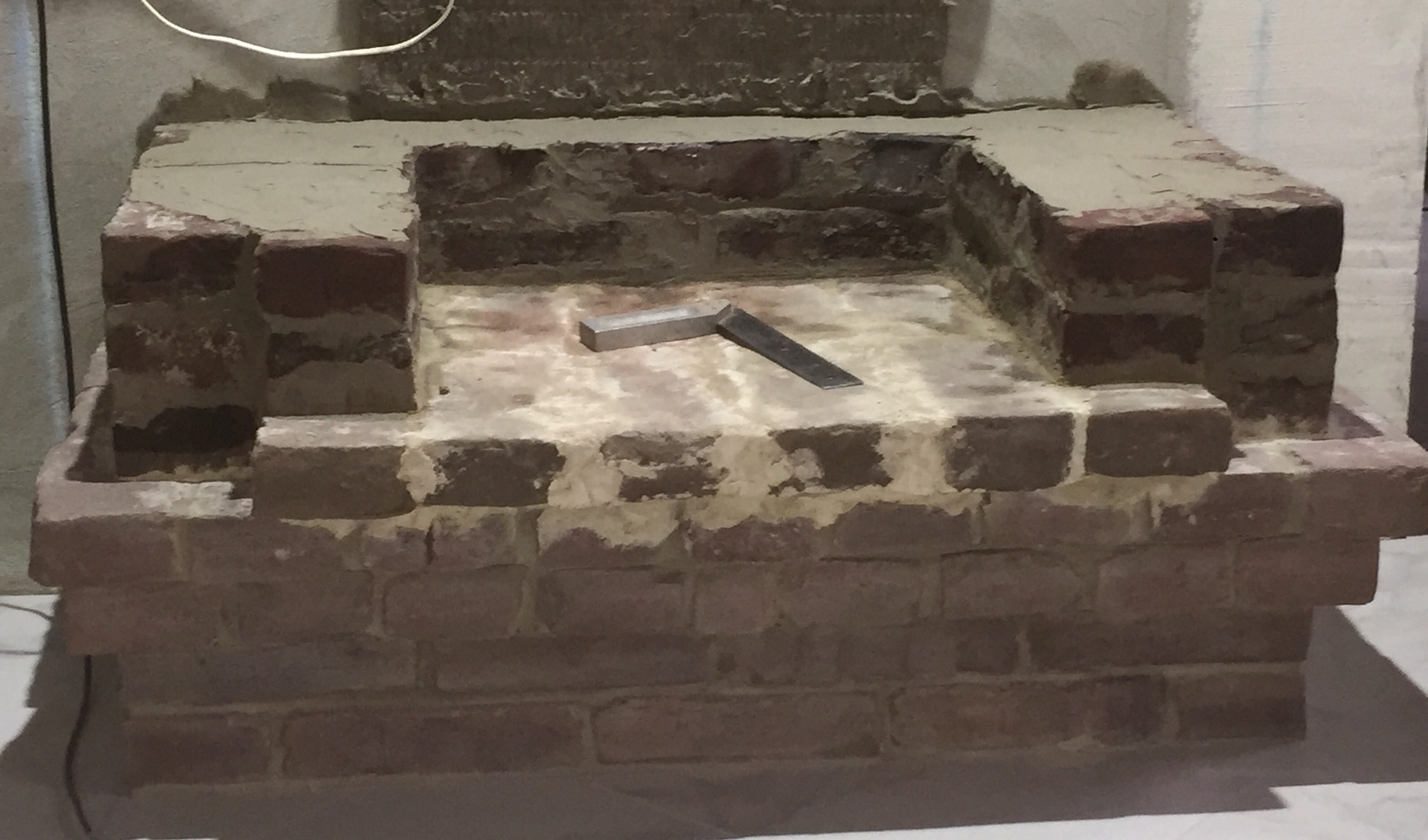

Вот

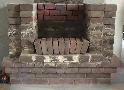

СообщениеДобавлено: Ср 1 Апрель 2020, 18:20 Ответить с цитатойВернуться к началу
Ещё

СообщениеДобавлено: Ср 1 Апрель 2020, 18:22 Ответить с цитатойВернуться к началу
Ещё

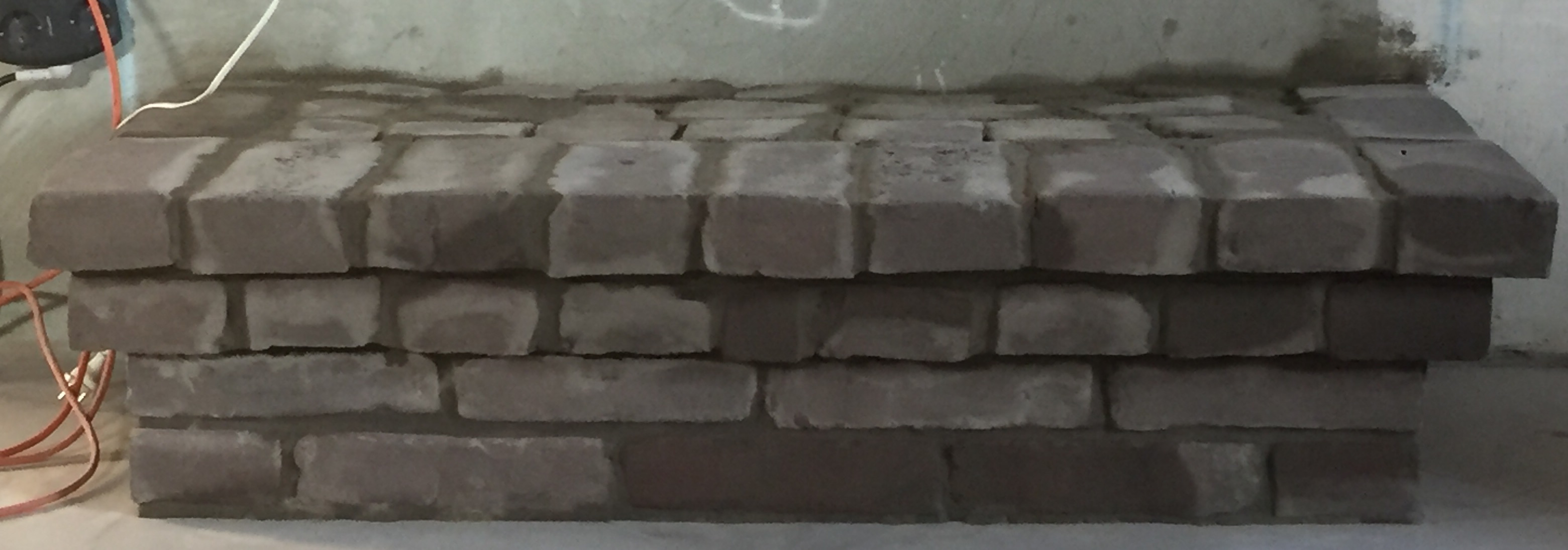

СообщениеДобавлено: Ср 1 Апрель 2020, 18:23 Ответить с цитатойВернуться к началу

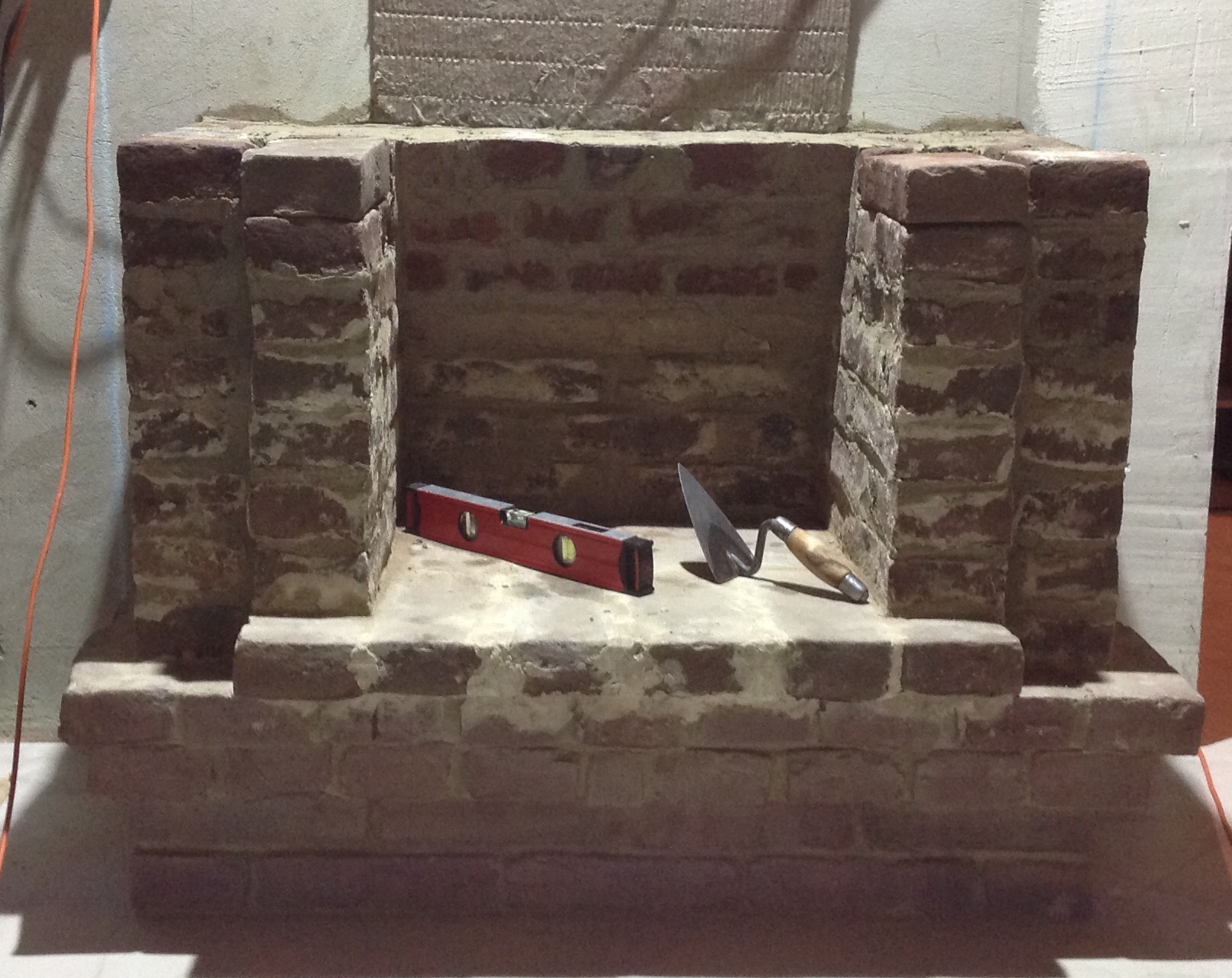

Подготовил, на завтра)

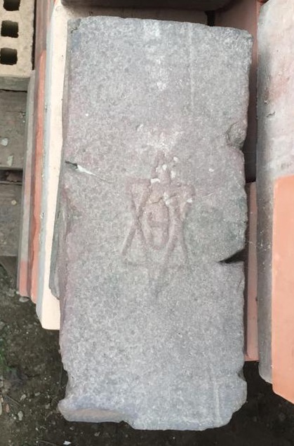

СообщениеДобавлено: Ср 1 Апрель 2020, 18:37 Ответить с цитатойВернуться к началу
Кирпич

СообщениеДобавлено: Чт 2 Апрель 2020, 06:45 Ответить с цитатойВернуться к началу
Интересный кирпичик!

СообщениеДобавлено: Чт 2 Апрель 2020, 08:55 Ответить с цитатойВернуться к началу
Еврейская община делала, 1901-1917г., а брак гнали на мостовые, которую и разобрал)

СообщениеДобавлено: Чт 2 Апрель 2020, 08:57 Ответить с цитатойВернуться к началу
Кривой как сабля, ни одного одинакового)

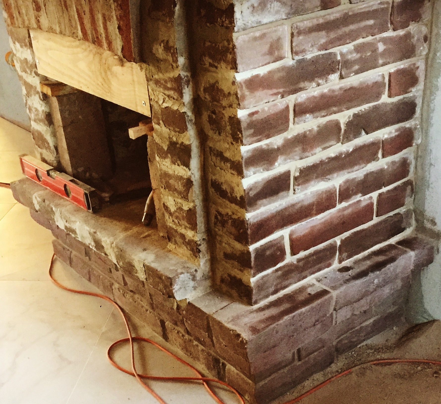

СообщениеДобавлено: Пт 3 Апрель 2020, 18:32 Ответить с цитатойВернуться к началу

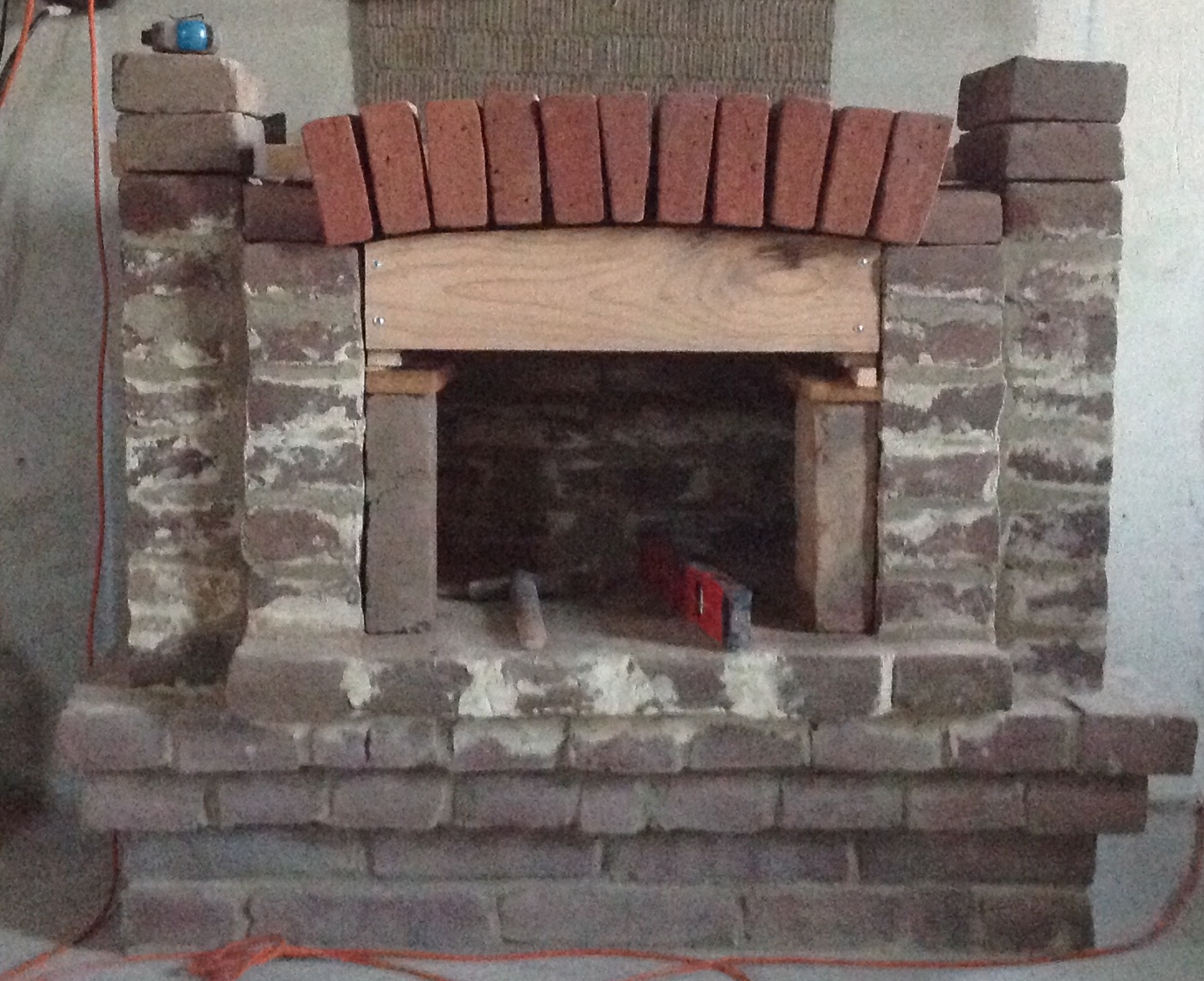

К арке подошёл

СообщениеДобавлено: Пт 3 Апрель 2020, 18:40 Ответить с цитатойВернуться к началу

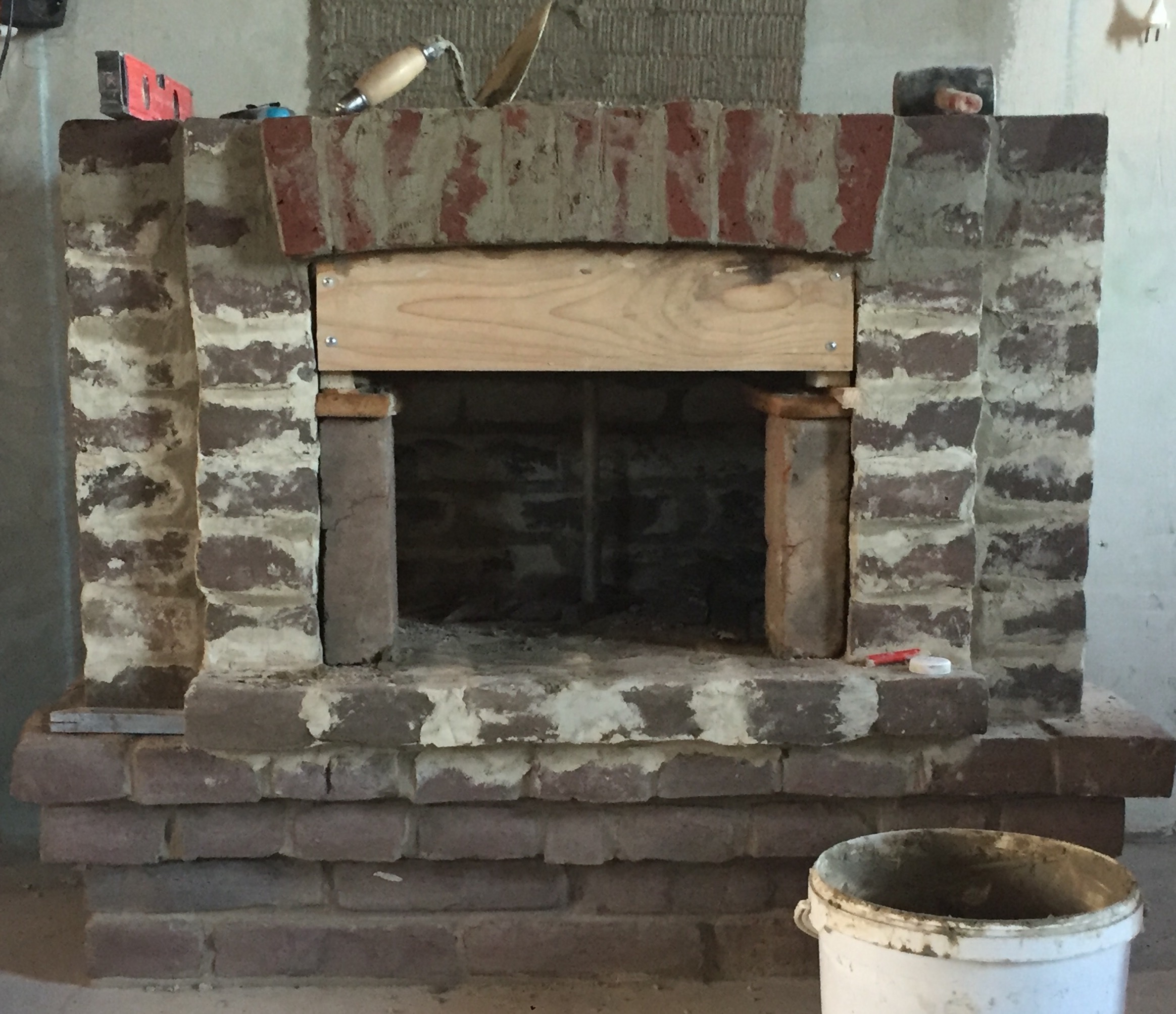

Все вроде бы хорошо, но засада одна есть, труба коренная, в которую предполагается врезка (градусов под 65) - круглая, диаметр 150, если будет дымить, то придется родную возводить, не хотелось бы(, ленно
СообщениеДобавлено: Пт 3 Апрель 2020, 19:15 Ответить с цитатойВернуться к началу
Chaikovsky писал(а):
К арке подошёл
Радиус арки великоват, может рухнуть. .

СообщениеДобавлено: Сб 4 Апрель 2020, 09:00 Ответить с цитатойВернуться к началу
К арке подошёл
Пока ещё не было такого, за предупреждение спасибо,

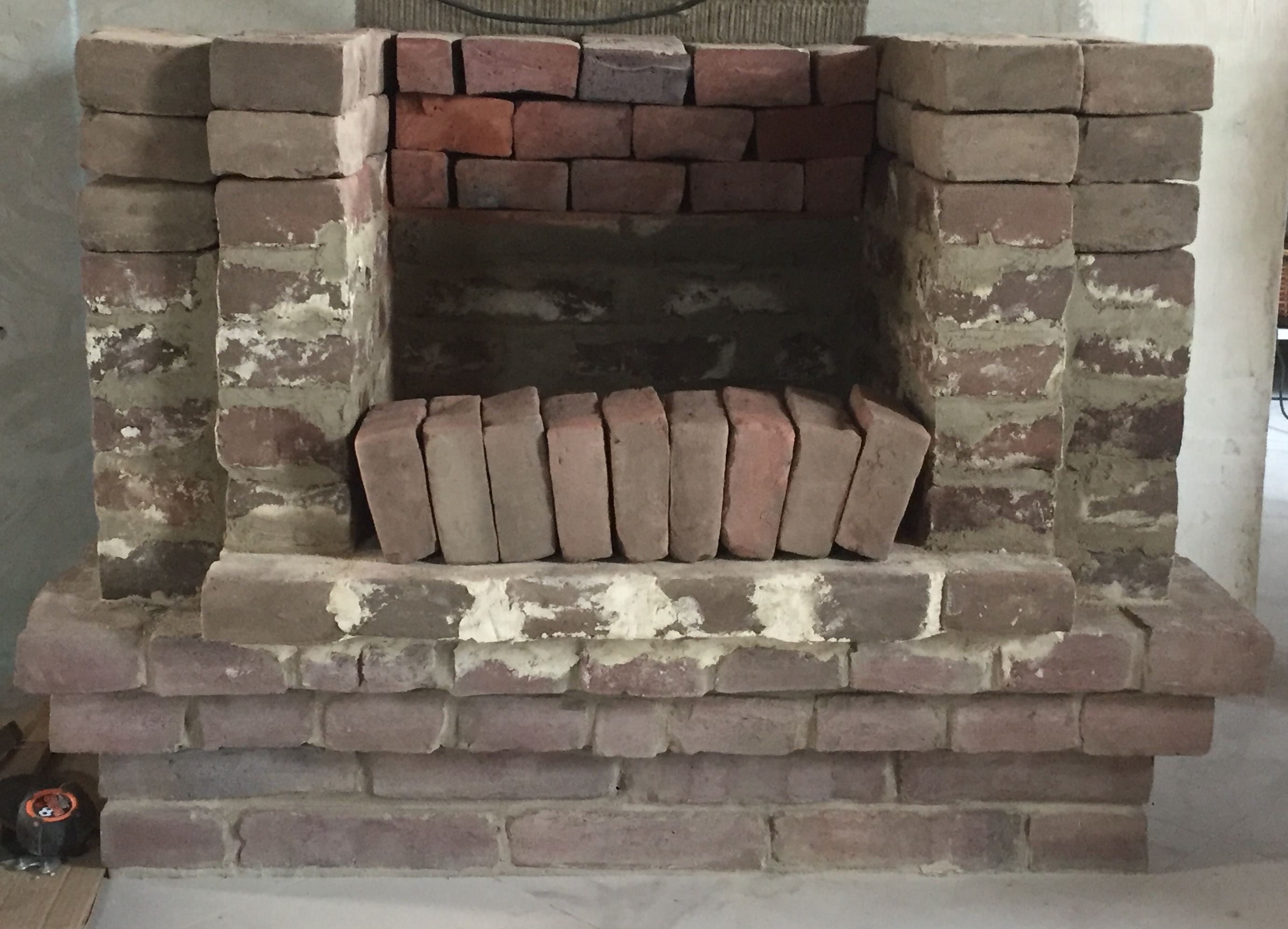

СообщениеДобавлено: Пн 6 Апрель 2020, 21:41 Ответить с цитатойВернуться к началу
Не спеша идём к намеченной цели)

СообщениеДобавлено: Вт 7 Апрель 2020, 11:06 Ответить с цитатойВернуться к началу
К арке подошёл
Много раз перекрывали мангальные и каминные топки подобными перемычками вообще без какого либо радиуса, всё оно стоит. Но веры в арочную, конечно, больше. Если позволяет дизайн, то пологая арка с подъёмом 50-70 мм на 900-1150 мм пролёта - отлично будет стоять. Главное, что бы боковые стенки топки выдерживали распорные нагрузки! Видели мы пару работ, где большие пролёты, перекрытые пологими арочными перемычками, держались на боковых стенках толщиной в полкирпича. Результат - естественно, боковые стенки разъехались и арка вываливается внутрь. А прямая клинчатая перемычкка или арка пологая на надёжной основе, в условиях работы открытой топки, выдержит вполне, если бока будут держать. Вот в печи закрытой, я бы не стал ставить прямую клинчатую перемычку. Только в перекрытии над чугунными рамками дверок - такие стоят без вопросов.

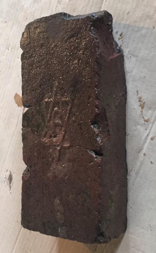

СообщениеДобавлено: Вт 7 Апрель 2020, 16:16 Ответить с цитатойВернуться к началу
Кто знает пропитки для кирпича чтобы поднять цвет?, попробовал намочил, нравится)
