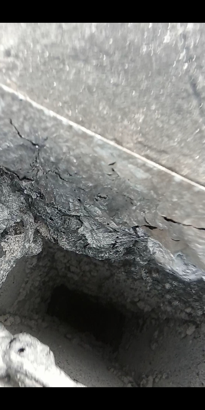

Всем привет! Прошу совета.
Есть котел в отдельном здании, сарае, труба кирпичная, метров 7 наверное. Внутри кирпичного канала - металлический (нержавейка, видимо), прямоугольного сечения (около 12/23).Пару дней назад решил подтопить немного дом, закинул несколько брикетов, пару деревяшек, ветки сухие. Дым немного шел в помещение, я довернул заслонку, хотя раньше этого не делал, тяги всегда хватало.
Загудело, я обрадовался, через какое-то время, слышу что-то осыпается немного в дымоходе.
Вышел на улицу, из труды валит густой темный дым, не черный, но темный, как из старинного паровоза. Летят искры, немного, штук по 5 в секунду. Я нагрелся, потому что вокруг густая частная застройка, в основном деревянная, и ветер был. Как то прикрыл все, и заслонку и поддувало. Минут через 10-15 искры закончились, оставались только единичные.
Котел - основной поставщик отопления в доме замой, работает на брикетах в основном, но бывало и картон горел, журналы какие-то.
Два сезона (октябрь - апрель) за состоянием дымохода не следил вообще, химию или кожуру картофельную не применял (да, косяк, но до этого жил только в квартире, мне просто в голову не пришло, что что-то надо чистить). Чистил ли кто-то дымоход до меня - неизвестно (но инструментов соответствующих не было).
Купил комплект - ядро+ерш (20*20 металлические пластинки)+веревку. Выгреб полведра золы пепла и еще какой-то черной хрустящей субстанции с нижней части дымохода. Залез на крышу, попытался прочистить ершом трубу. Сделал это по всей длине раза 3-4, слышу, что больше не осыпается. Сверху, где дотянулся рукой (может 1 метр) прочистил трубу металлической щеткой.
А вот посередине дымохода на каком-то участке, метра три высотой в трубе вижу по углам не счищенную сажу, ерш на веревке не берет ее, не хватает диаметра немного. +Еще полведра черной хрустяшки.
Поскольку я на измене после этого случая, то задаюсь вопросом - достаточно ли такой чистки (когда где-то остаются сажевые наносы в углах), либо нужно заморочиться и дочистить каким-то образом. В каком месте загорается сажа или появляются искры - в верхней части дымохода, в средней, или в любой вообще?
