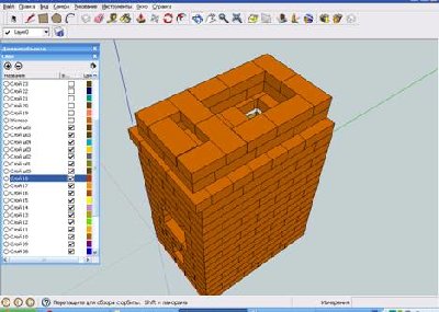

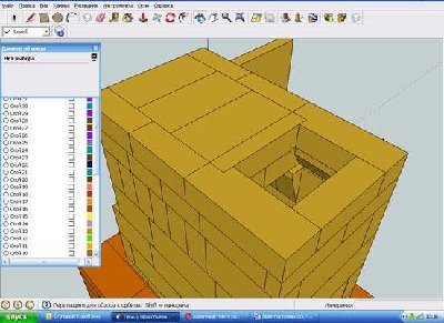

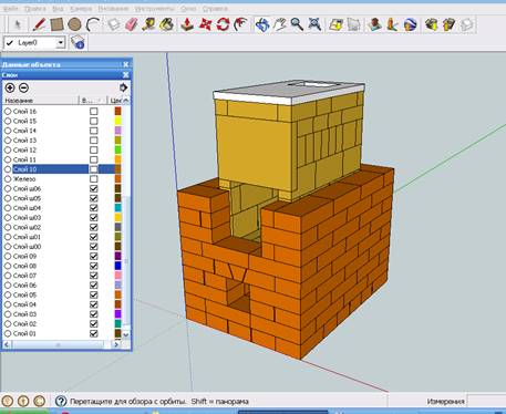

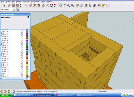

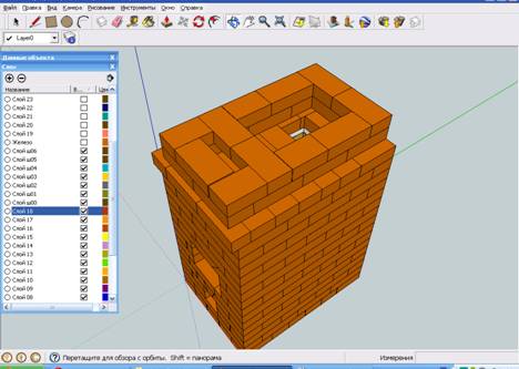

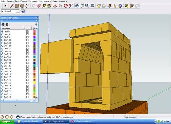

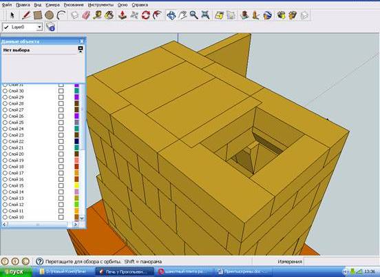

Здравствуйте!
Прошу покритиковать печь. Вводные следующие. Печь для отопления (взамен аварийной). Помещение S=26 м.кв. (4,9 х 5,3 м, потолки 2,3 м) в деревянном доме ПМЖ. Основание - деревянный пол. По грубому подсчету средние теплопотери помещения 1,67 кВт/ч без учета потерь на вентиляцию. Выход дыма через перекидной рукав в соседнее помещение к русской печке.
Из того в чём сейчас сомневаюсь.
1. Шамотная плита установленная вертикально в передней стенке ядра. Читал что лопается при горизонтальной установке. А как при вертикальной почти без нагрузки?
2. Перекрытие шамотного ядра по верху базальтового картона керамическим кирпичем в замок.
3. Форма сечения дымовых каналов 65 х 250 мм.
Спасибо!

СообщениеДобавлено: Ср 29 Апрель 2020, 06:47 Ответить с цитатойВернуться к началу
шам.плита -там пойдет. тока ее низ должен быть вуровень с верхом дверки. перкрытие взамок лучше не делать там, бо выше идет сужение и нормального прижатия опорных кирпичей замков не будет. По уголкам проще, разумеется после шамотного перекрытия топки и с заором..Подвертки надо хотя бы в два ряда высотой а не как у вас в один...А вообще я б не сужал так каналы а сделал нормальные шир. в полкирпича.

По каналам немного не понял. Т.е. чтобы сечение было 250х125 или 125х125?

"tuomob"
Спасибо Юрий! Темы Ваши читал, но видимо не полностью. Подошла бы думаю 2,5х3,5 с переходом на 1,5. Чего уж велосипед мне заново изобретать в начале пути... Только попробую подогнать топочную на 3 ряда и выход через заднюю стенку.

Алексей Рогожин писал(а):
Здравствуйте!
2. Перекрытие шамотного ядра по верху базальтового картона керамическим кирпичем в замок.Спасибо!
Может я чего- то не понял, но если понял правильно, перекрывается топливник слоем базальтового картона, и красным ...? Twisted Evil В таком случае, базальт рассыпется быстро...Перекрывать - так уж шамотным, как положено, и пусть ядро будет низом верхнего колпака, или чего там ещё... Подвёртки я тоже сделал в своей ПТО 2500 высотой в 1 ряд (70 на 250 мм), только на подъёме скосы обязательно...ради эксперимента на себе испытал - успешно оказалось.
Андрей, ядро есть, выше базальт, потом красный. Замок переделаю на уголки. Скосы тоже есть.

Если это с моей подачи, то я не добавлял перекрытие красным, в дополнение к шамотному перекрытию, и базальт здесь не понадобится. Подъёмный я делал и 7 на 25, никакого влияния на тягу не заметил.

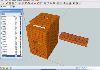

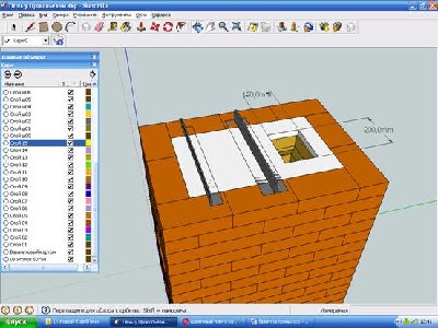

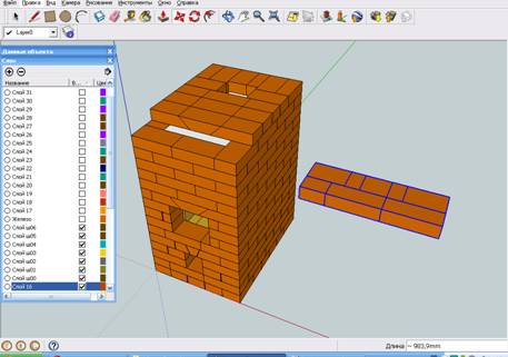

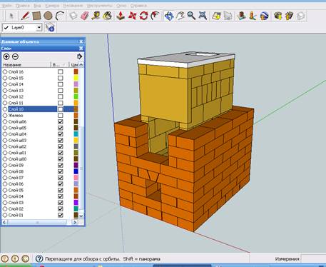

СообщениеДобавлено: Пт 1 Май 2020, 14:36 Ответить с цитатойВернуться к началу
Немного переделал проект.
1. Плиту опустил.
2. Перекрышу по уголкам сделал.
3. Каналы и подвертки пока оставил как были, т.к. есть такие же печи которые работают.
Вопрос по ядру - может чего намудрил не того?

СообщениеДобавлено: Сб 2 Май 2020, 12:40 Ответить с цитатойВернуться к началу
Нехорошо это Фсё..., извините, футеровать половину, верх нефутерованный будет трещать. Думаю, что точно треснет по горизонтальному шву.
И топливник велик, имхо, для такой печи.
в этом случае я бы делал 2,5 х 4 , полностью футерованную, с каналами( лещатка) за топливником, можно даже подъёмный канал разместить на оси печи внутри опускного, так, по моему, ребята из мособлпечи делали.
сугубо, имхо, без обид, плиз.
И топливник велик, имхо, для такой печи..

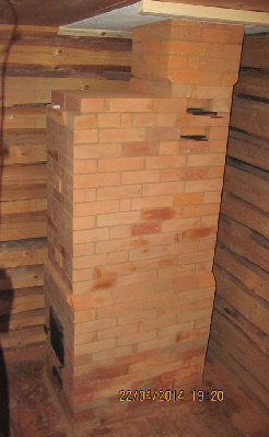

Что топливник мощнее конвективки - это да...Но задача была сделать малогабаритную, практичную печку, и она получилась, пока с футеровкой только, ядро перекрывать буду в следующей, тогда и энергию полнее сохранит. А пока не трещит вообще ! Razz

Надёжность определяется не текущим ( точечным) состоянием, а запасом. Например, на войне - резервами, при короновирусе - сободными(!!!) мед. койками и т.д.
Печь должна ( имхо) быть устойчива - с запасом! - к перетопу. Поэтому, нет вариантов 2-х контурности, тем более у маленьких печей.
Маленькие печи типа 3х3,5 и типа надо проектировать под дрова 33 см, с соответствующей топкой. ТОгда всё поместиться.

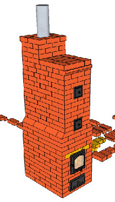

,,Топливник большой,, . Если в высоту, то на сколько уменьшить можно, на ряд, на пол ряда?
Повторюсь ещё раз, извините, дом ПМЖ. Печь для отопления одной комнаты 26 кв.м., без фундамента, по деревянным полам.
Сейчас стоит 4х2 кирпича, почти под потолок (потолки 2.3м), 31 ряд.

Свежие впечатления...в условиях ограничений, пришлось топить эту самую регулярно...Устраивает. Для эстетики, можно приподнять перекрышу топливника - тогда классика...А сортировать дрова в дровянике на короткие и длинные - эт уж увольте. Иногда рациональнее ездить на старой шестёрке.
я делал по деревянным полам)))) подводил деревянные опоры под пол и варил уз уголков основание на пол. Как раз там была печь 3 на 3.5 из б/у кирпича. И ничего, правда переживал.
Что касается схемы печки, то прямо копируйте схему топки Вертикаль - погуглите Испытание топки Вертикаль. Здесь, кстати, тоже обсуждалось. Ну, Дмитрию Галанину, конечно, бутылку))))
