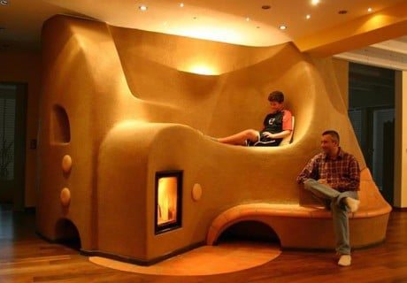

Посмотрите на это произведение искусства! Как? Как сделать такую красоту! Может кто нибудь поделится как и из чего сделана эта печь и ей подобные? Как по мне все эти кирпичные ,распространенные печи крайне примитивно смотрятся по сравнению с той что на фото, не могу найти информацию как её сделать. Может кто подкинет ссылку.

Немецкая топка Шмидт,тепловой щиток из шамота, и много много штукатурки.
Стоимость под лям.может больше.
Вот тема, там по принципу сделано,только более так сказать прямоугольно.
Камин на основе немецкой топки Schmid Lina 67 h
Это в разделе европейские камины и топки,этого форума.не знаю как скинуть активную ссылку. Sad

Я бы мог такое или подобное повторить , из обычного кирпича, облепив всё глиной с песком или саманом , добавив соломы чтоб не было трещин. Но насколько так будет долговечно? скорей всего потрескается. Интересно какой состав штукатурки у них. Может эта печь так и сделана из глины , и уже потеряла свой вид? Из глины у меня она обошлась бы до 30 тыщ гринов по материалам, а то и дешевле. Ну это шикарнейшее произведение , почему такие печи не имеют распространения.

Чтобы не трескалось, там специальный шамот с пазами,потом сетка сварная штукатурная,потом сетка стеклоткань,и штукатурка немецкая или австрийская.
Делать из кирпича,только на пенсии ,себе.
Потому что долго пилить и точить.
