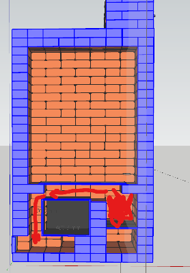

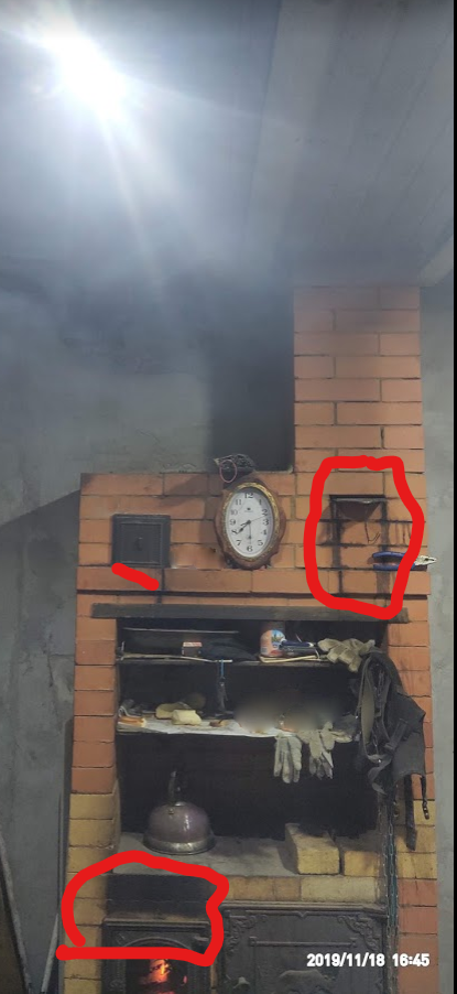

Уважаемые печники, доброго времени суток!
Есть у меня беда - печка в доме. Сейчас сложена модель номер 7(очередность печек в доме))), с привлечением специалистов, но она как надо не работает: при штиле весь дым в доме, в трубу не идет, задвижка одна, на весь длинный дымоход. При ветре горит, но все равно, некоторый дым попадает в дом, особенно при открытии топочной дверцы для подкладывания дров. В доме живу постоянно, но нет необходимости всегда топить печкой, поэтому зимой раз в день по нескольку часов топлю и все.
В общем, те же ребята, которые клали текущую печь обязались переложить конструкцию, с исправлением ошибок, чтобы мы могли спокойно топить, не задыхаться и все вокруг не было черным.

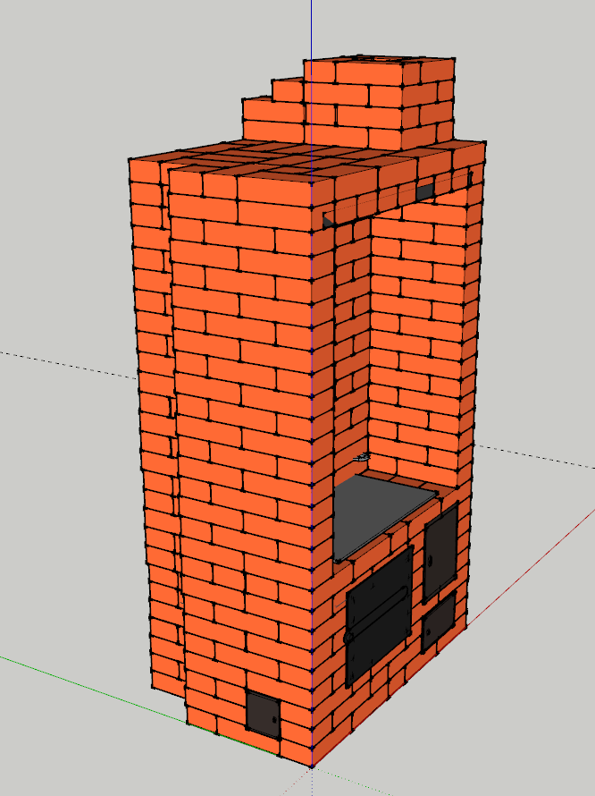

Помучали чуть чуть скетчап 2020, ни разу не художники + где взять модуль на слои или как их проставить ни я, ни печник не знаем, именно на 2020 версию. Но готов разделить кладку проекта на слои, если подскажут как это сделать. Прошу посмотреть проект, сделать замечания, внести предложения.
Это будет восьмая печь в доме (первые 6 самостоятельно клал покойный отец, все они были "никакими") и хотелось бы, чтобы заранее был проект, который будет и греть, и готовить на нем можно и дымить не будет.
При этом: дыра под дымоход уже есть, есть духовка, большая достаточно, мне мастера 7ой печи сказали "бери любую", маме понравилась эта (посадочное место 500 в глубину, 400 ширина, 300 высота). Печь должна быть вровень с одной из стен. А вот ширина (кроме то части что в стене) и глубина меня особо не волнуют.

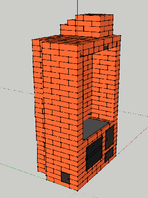

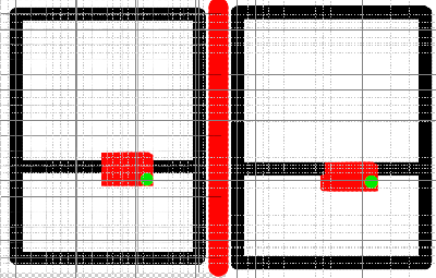

Я ни разу не художникCrying or Very sad , за 3 минуты набросал план текущей установки печи (1), в которой прочистные в разных комнатах, чего хотелось бы избежать, и планируемой установки с проектом, который мне предложили (2).
Посмотрите пожалуйста проект, это будет работать?
Если есть что предложить, подскажите пожалуйста. Не охота и в 9ый раз кирпич перекидывать... Shocked
Блин, чет skp файл не прикрепляется...Форум пишет "не разрешено" =(
Залил на гугл диск скп проект... https://drive.google.com/file/d/11x7BegiKSeF8ztmyo4_scCWv69WcSyvh/view?usp=sharing

СообщениеДобавлено: Пт 5 Июнь 2020, 21:05 Ответить с цитатойВернуться к началу
Ne0BARS писал(а):
...Посмотрите пожалуйста проект, это будет работать?
Нет.
Ne0BARS писал(а):
Если есть что предложить, подскажите пожалуйста...
Нужно больше информации.

Фундамент под печь залит одновременно с фундаментом дома, прочный, а вот размеры пока сказать не могу. Ранее на месте текущей печи стояла более объемная печка, сложенная батей, он их постоянно перекладывал и перед уходом в мир иной сложил вообще какую то "улицетопку". Работники обещали из старого кирпича сложить новую печь, которая будет долго держать тепло, и побелить ее. За работу было отдано 70 т.р., но клали в итоге из нового кирпича, т.к. работники позиционировали себя как асы печного дела (знаю их, действительно на их счету имеется множество каминов, печей, барбекюшниц), но то что получилось... какое то время работало исправно, до первого штиля, дальше начало работать "когда как". Ну и выглядеть "не дай бог". (На фото, на решетках над плитой мама сушит хлеб для козы, а я перчатки, ну и потолок гипсой закрыть не могу, потому как почернеет от дыма, в котором затерялась лампочка на фото Twisted Evil ). Этой печи я дал имя "Изюминка", потому что на вопрос про ее заваленный горизонт, мне сказали, что у каждой печки должна быть своя изюминка. Так вот, моя печь: сплошная изюмина, блин Smile.

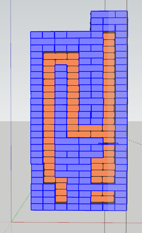

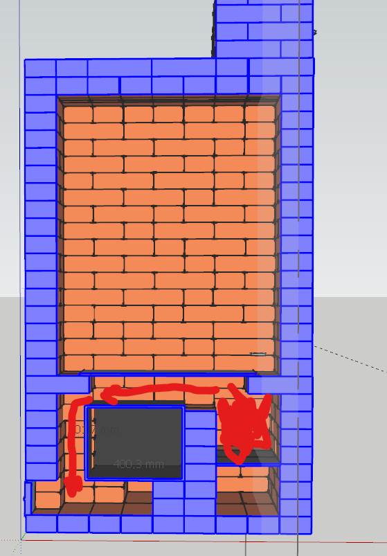

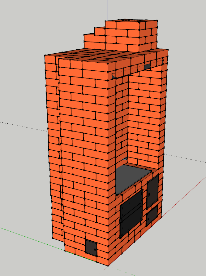

в текущем проекте меня напрягают места прочистки изгибов каналов, + при перекрытии прямого дымохода, боюсь что дым бьудет переть после духовки не туда куда надо... ну и вообще, первый раз печь будет делаться по проекту, раньше просто клали и клали... Хотя раньше смотрел проекты Солина и мне очень нравилась ХК 8 например..да и все его печи))
В этом проекте говорят мол срубим углы, чтоб их не было и дым будет норм идти... Я не профессионал совсем в этом деле, вот и решил спросить мнений) немного сечений печи на скринах)

СообщениеДобавлено: Пт 5 Июнь 2020, 23:52 Ответить с цитатойВернуться к началу
плита низко у вас стоит оптимал 11-12 рядов с дверкой под 3-4 ряда нету задвижки летнего хода и система каналов сложная посмотрите Кузнецовские проверенные простые варианты ВАРОЧНЫХ печей типа Овик они разобранны до мелочей

Попробуйте подумать над вариантом без плиты.
А готовить в топке на Поде, как в Русской.
Посмотрите мои проекты на форуме.
Если надумаете, помогу с проектом (бесплатно).
