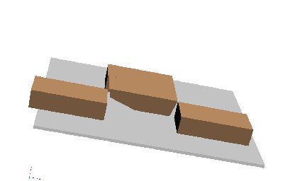

Кто - как извлекает стёсанные кирпичи из пода...
Сами то, мы - по-старинке...

картинкой:

Как найти этот кирпич стороннему печнику?
Он в центре пода или как то обозначен?
Сообщения: 5908
СообщениеДобавлено: Пт 10 Июль 2020, 20:51 Ответить с цитатойВернуться к началу
Судя по геометрии, он всегда будет короче соседей..., выявляется легко.
Чугунки-противни-гусятницы его "не качают" Smile
Но, для безопасности - ставим его сбоку, во 2-рой ряд.
Иногда, что-нибудь "рисуем" на нём Confused
