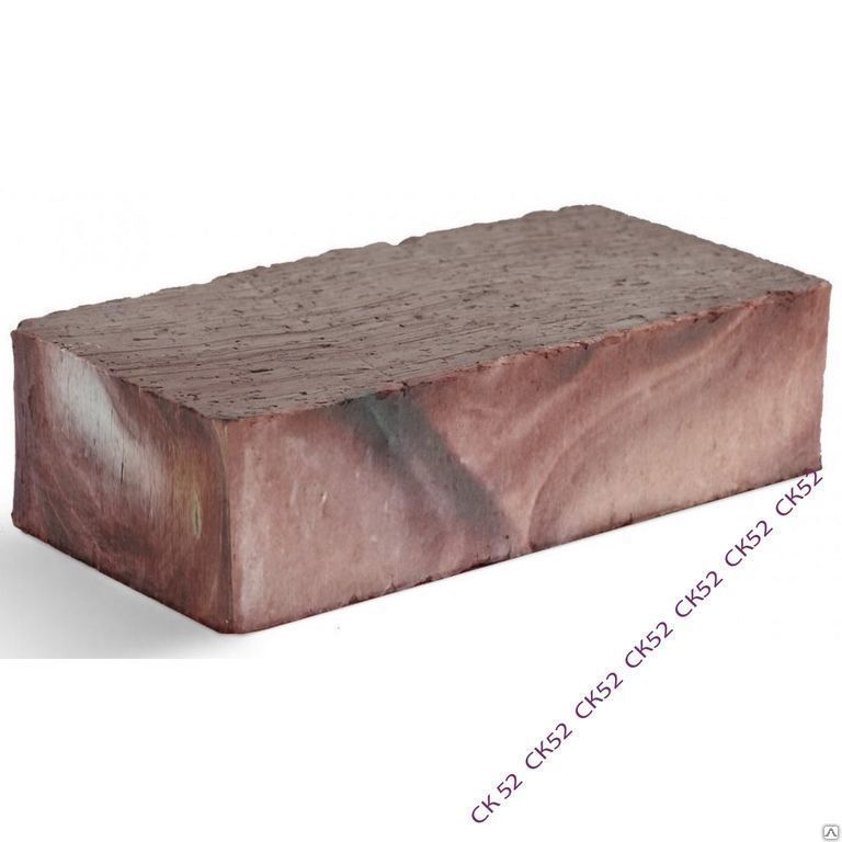

Может быть кто-нибудь использовал этот кирпич? Как он себя ведет? Буду благодарен за любые отзывы.
Сравниваем с витебским - какой лучше?
http://www.kzmstera.ru/catalog/polnotelyy-odinarnyy/kirpich-polnotelyy-m-200-pechnoy.html
Характеристики
Марка, кгс/см2 М-200
Вид размера 1 NF
Размер, (ВхШхГ) мм. 250x120x65
Поверхность гладкий
Масса, кг. 3,7
Пустотность, % 0
Морозостойкость, цикл. F 100
Водопоглощение 10
Теплопроводность от 0,60
Штук в кв.м. 45
Количество на поддоне, шт. 330
Количество в машине, шт. 5610, 5940

Bobr примите извинения - погорячился с рекламой. Узнавайте цену будет интересно, а я узнаю в своем регионе, благо номер поставщика есть( и сколько стоит Витебский у вас). А вот с геометрией - на фотке интересная деталь - кирпичи разные тот, что на постели с закругленными вертикальными фасками и непонятным швом на тычке ( если это не технология производства такая) , а у того что на ложке фаски обычные прямые. Хоть не поленились бы эти два менеджера сравнили фотографии, ну да ладно в реальности не у одного нашего производителя фото с действительным видом кирпича не совпадает - к примеру тыльный ложок всегда "помят " ( шлифовать приходится) , а тут хоть целуй. ( вот умора была бы если на сайте размещали фото "мятого").
