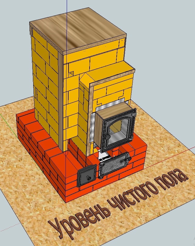

 Отопительная печь 3.5-3.5 с полочкой. Следующая тема
Сообщения: 2378

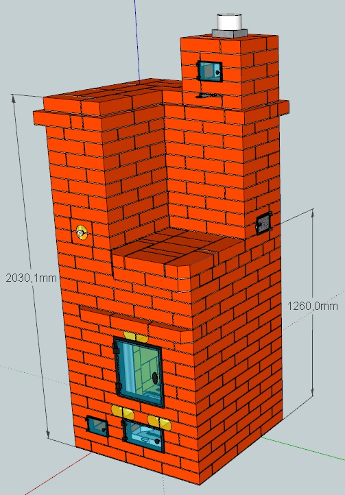

СообщениеДобавлено: Пн 27 Июль 2020, 19:45 Ответить с цитатойВернуться к началу
В развитие проекта https://forum.stovemaster.ru/viewtopic.php?t=11857
Сейчас делается.
 Размер файла:  387.99 КБ
 Просмотров:  724 раз(а)
 Размер файла:  159.13 КБ
 Просмотров:  620 раз(а)
OtPod_3_5-3_5_polochka_ShB8_V2.zip
 Название файла:  OtPod_3_5-3_5_polochka_ShB8_V2.zip
 Размер файла:  630.42 КБ
 Скачено:  826 раз(а)

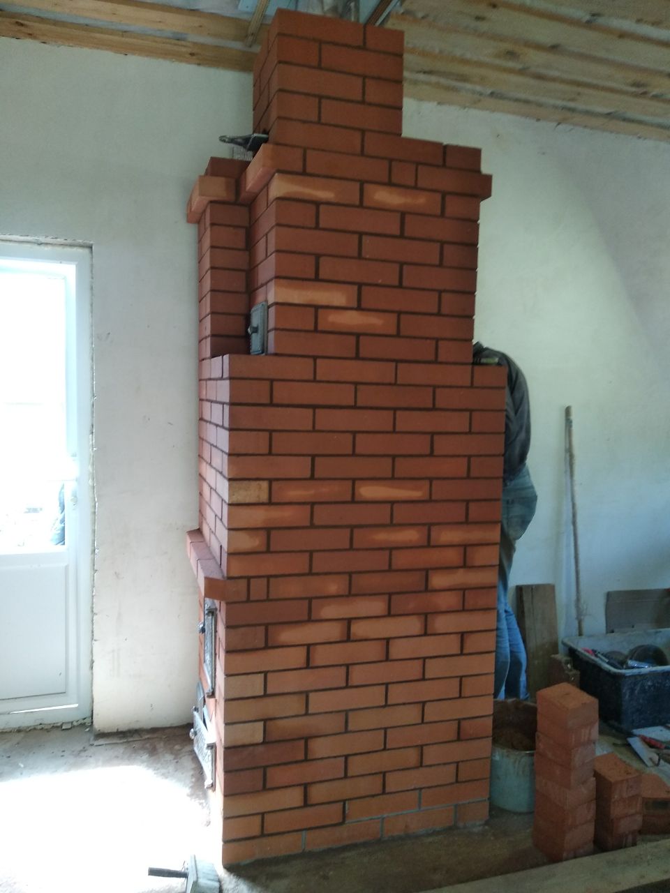

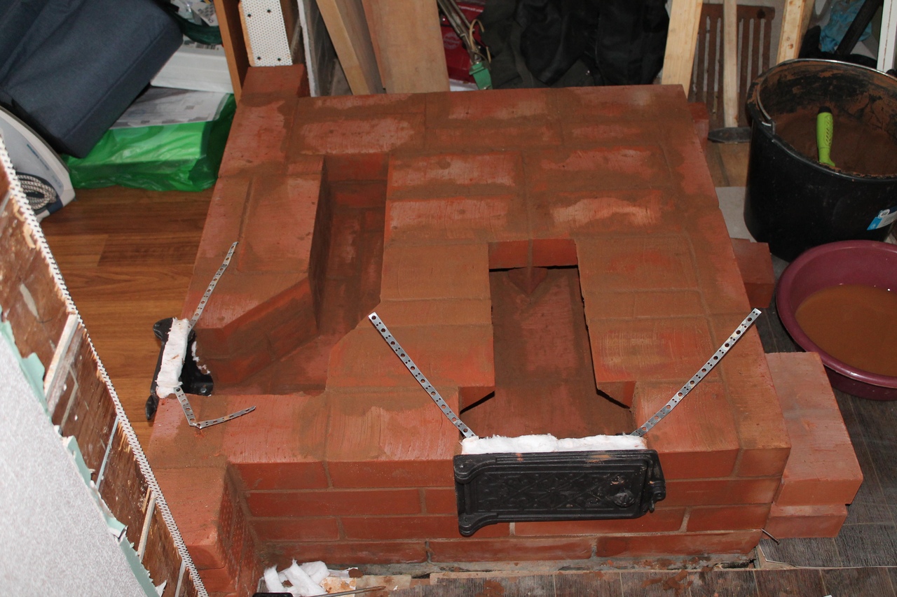

Сообщения: 2378
СообщениеДобавлено: Вт 29 Сентябрь 2020, 09:36 Ответить с цитатойВернуться к началу

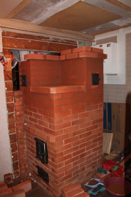

2 таких достраиваются
1-я, в продолжение фото начала темы
 Размер файла:  225.34 КБ
 Просмотров:  586 раз(а)
2-я
 Размер файла:  99.71 КБ
 Просмотров:  516 раз(а)

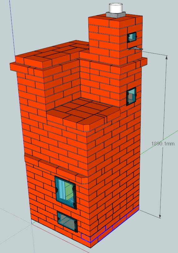

Сообщения: 2378
СообщениеДобавлено: Вс 31 Октябрь 2021, 10:23 Ответить с цитатойВернуться к началу
Проект с дверкой ДТГ8.
Будете делать по нему, сообщите пожалуйста.
Помогу подстроить проект под конкретную ситуацию.
 Размер файла:  142.34 КБ
 Просмотров:  330 раз(а)
Последний раз редактировалось: tuomob (Вс 31 Октябрь 2021, 10:43), всего редактировалось 1 раз

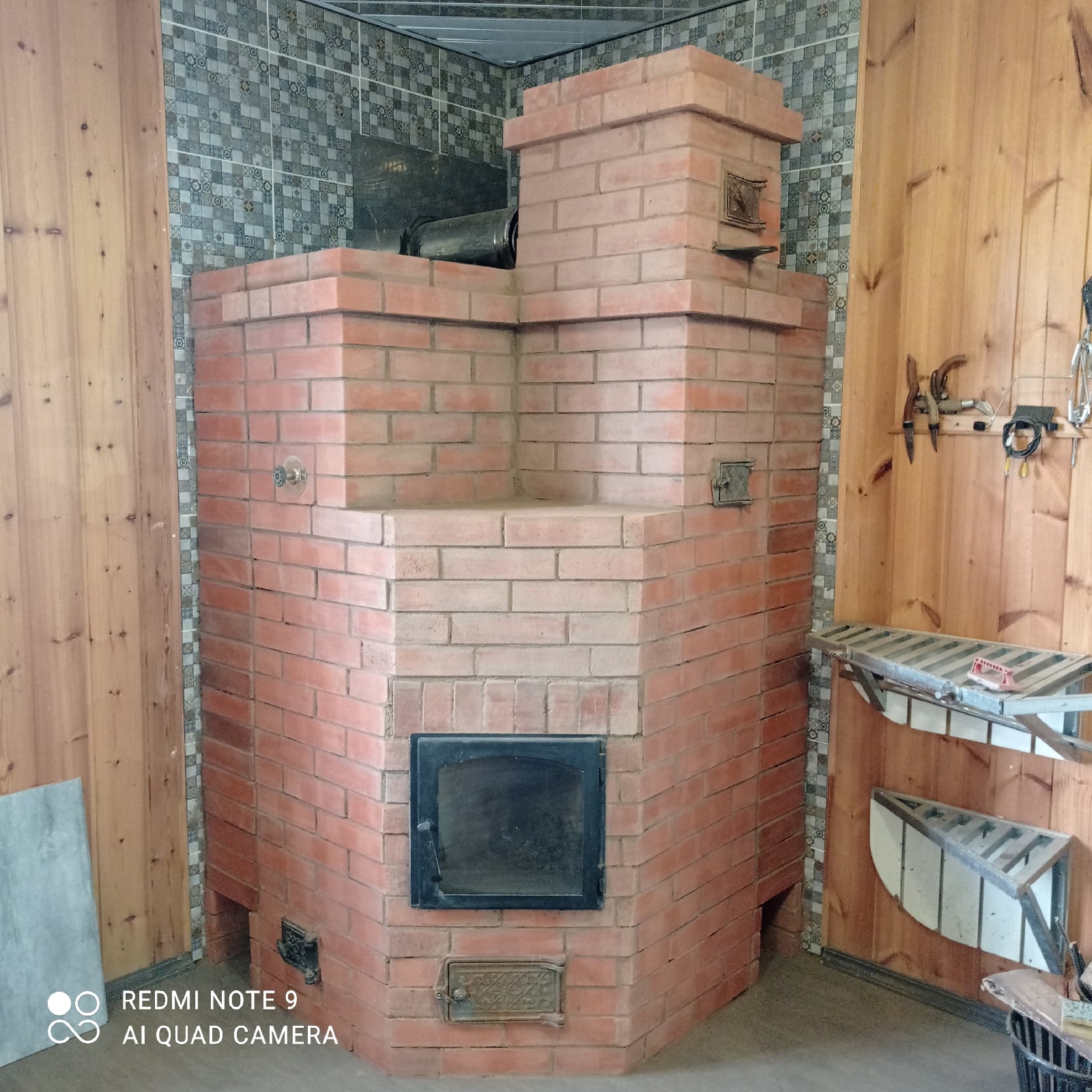

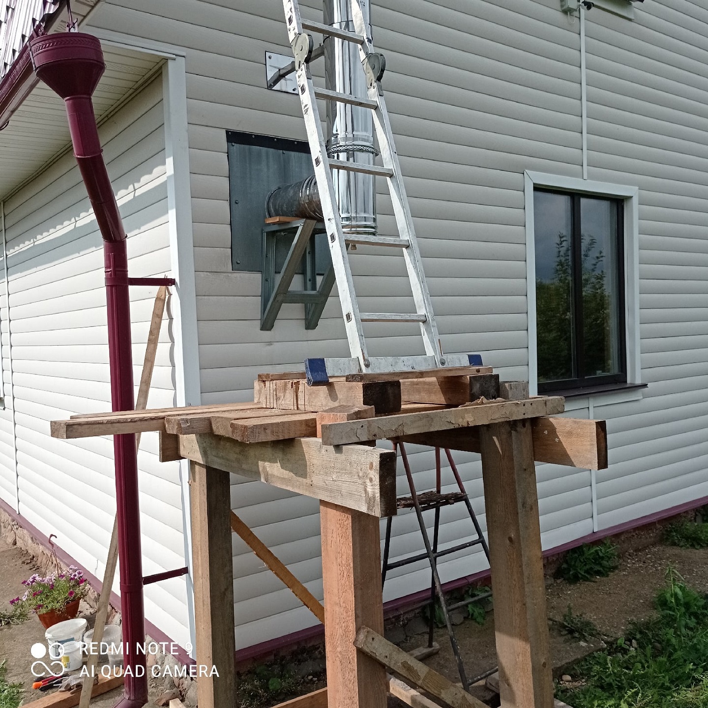

СообщениеДобавлено: Вс 31 Октябрь 2021, 10:29 Ответить с цитатойВернуться к началу
Очень популярный размер и компоновка печи получились.
В этом году сделали ещё одну с ДТ4.
И со срезанным углом.
Труба уходит через стену на улицу.
Печь сделана вместо камина, который ну никак не грел как печь Smile
 Размер файла:  351.88 КБ
 Просмотров:  364 раз(а)
 Размер файла:  695.46 КБ
 Просмотров:  532 раз(а)
 Размер файла:  687.31 КБ
 Просмотров:  314 раз(а)

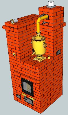

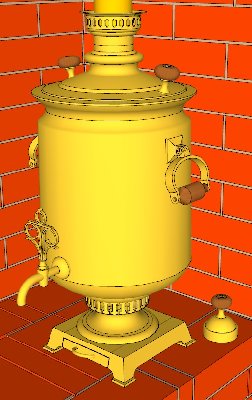

Smile Самовар на полочке печи.
Самовар разборный Smile
 Размер файла:  124.77 КБ
 Просмотров:  320 раз(а)
 Размер файла:  172.27 КБ
 Просмотров:  294 раз(а)

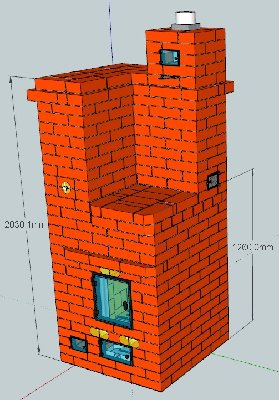

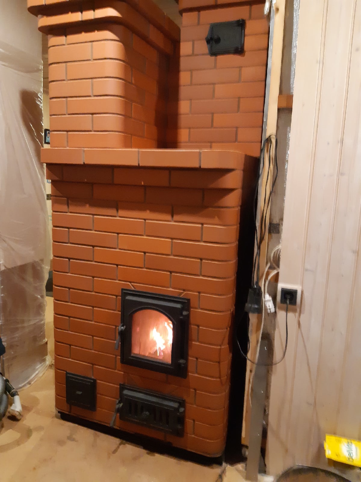

Сообщения: 2378
СообщениеДобавлено: Вс 31 Июль 2022, 10:23 Ответить с цитатойВернуться к началу
В продолжение реализаций популярной схемы.
Люди голосуют постройкой печей за неё Smile
Труба на переднем углу.
3,5-3,5 с ДТГ8 и 3-3,5 с ДТ4
Весь низ шамотный ШБ5, ШБ6, ШБ94.
Спереди колосник, дальше ПОД для готовки.
По задней стенке топки ВВ.
Нужны эти проекты - пишите в личку либо на ВК.
Отдаю в "хорошие руки" бесплатно Smile Радость Very Happy
 Размер файла:  517.09 КБ
 Просмотров:  328 раз(а)
 Размер файла:  451.44 КБ
 Просмотров:  355 раз(а)

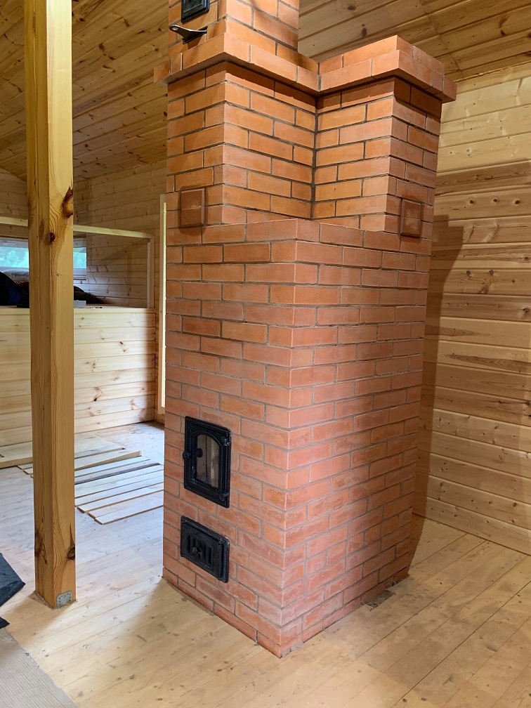

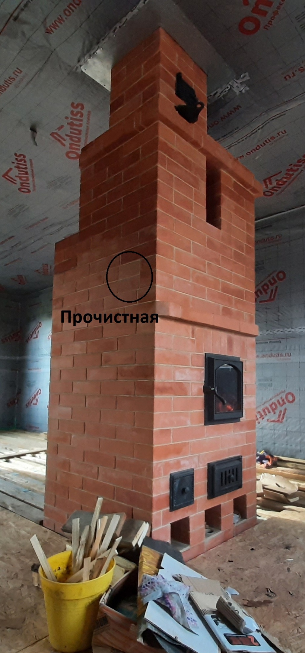

Сообщения: 2378
СообщениеДобавлено: Ср 29 Ноябрь 2023, 19:17 Ответить с цитатойВернуться к началу
И ещё с полочкой в разных вариантах.
Схема одна с разными вариантами выполнения верхнего колпака.
Низ: топка с опускным шамотные в одном целом и разделённые.
Топка от проекта к проекта всё выше.
Подъёмный в верхний колпак нефутерован.
Практически не засаживаются, всё догорает в топке-опускном.
 Размер файла:  271.06 КБ
 Просмотров:  226 раз(а)
 Размер файла:  560.5 КБ
 Просмотров:  237 раз(а)
 Размер файла:  106.73 КБ
 Просмотров:  249 раз(а)

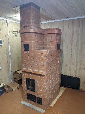

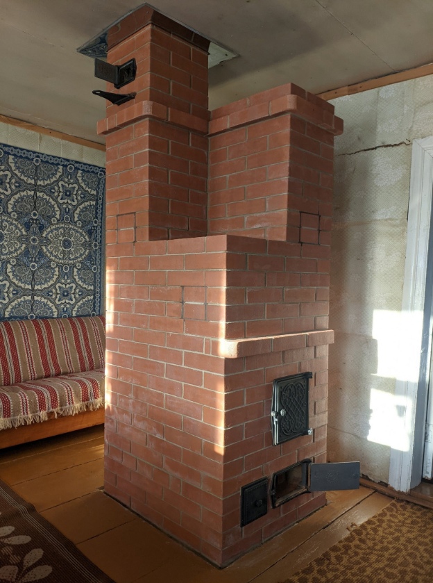

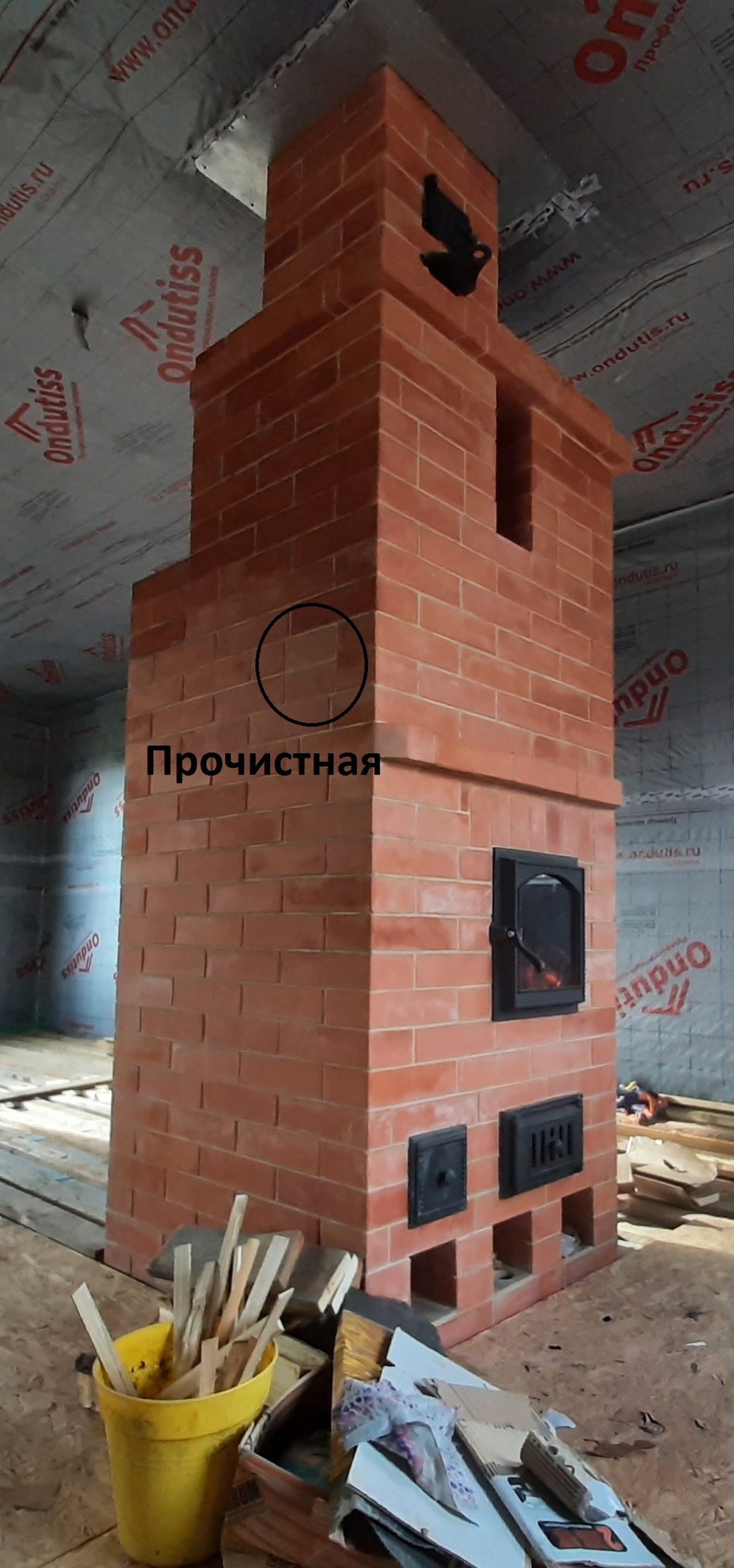

Сообщения: 2378
СообщениеДобавлено: Сб 8 Июнь 2024, 10:31 Ответить с цитатойВернуться к началу
Уж очень понравилась людям компоновка с Г-образным колпаком сверху.
Ещё одна построена по этой схеме в размере 3-3,5 кирпича.
Новая компоновка шамотного ядра очередной раз реализована. Топка полу-подовая (спереди колосник, сзади Под для готовки).
А также технологично вынимаемые прочистки из кирпича снова сделаны.
В этом году ещё две по этой схеме будут сделаны в размерах 3,5-3,5 и 3,5-4.
 Размер файла:  211.21 КБ
 Просмотров:  219 раз(а)
 Размер файла:  245.88 КБ
 Просмотров:  220 раз(а)
