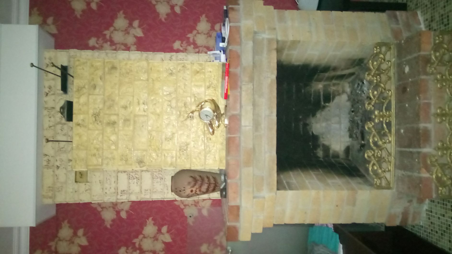

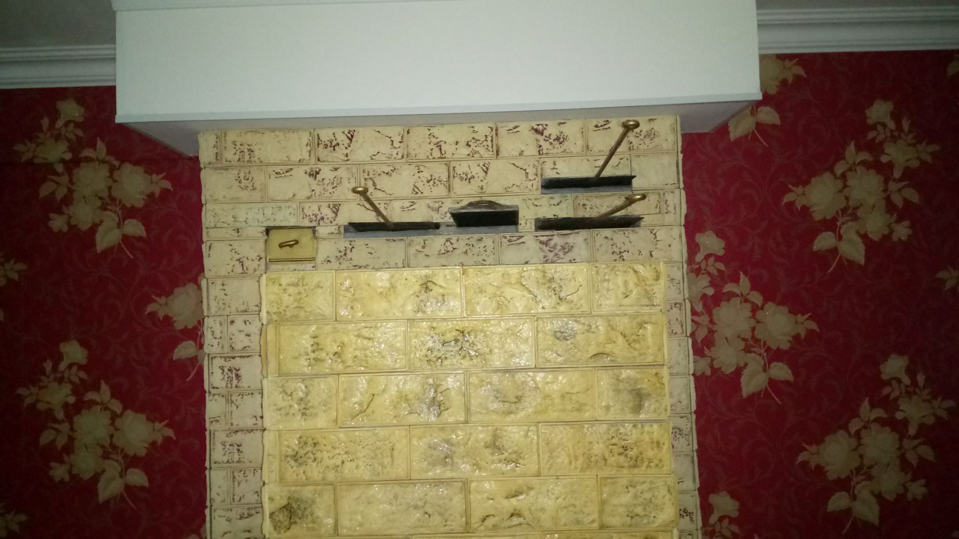

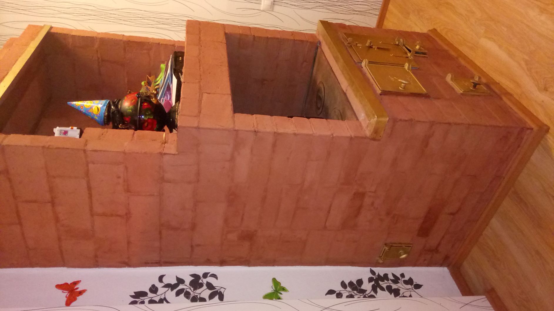

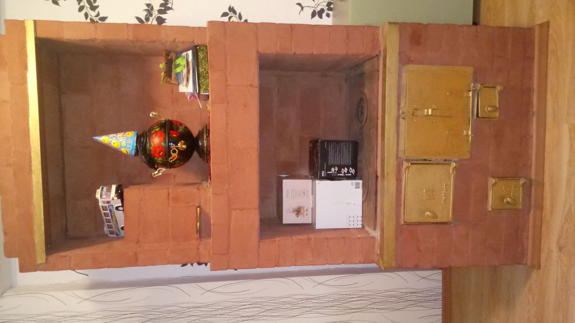

Здравствуйте! Помогите разобраться с печью. Прежние хозяева печью не пользовались, жили они только летом, а печь ставилась еще до их вселения в этот дом, секреты растопки утеряны. Со стороны варочной плиты печь-шведка, но прочистная дверка только слева, справа нет. С обратной стороны камин, и наверху четыре задвижки, причем с правой стороны две задвижки практически одна над другой. Открыл все задвижки, пытался растопить — тяги нет, ни в поддувалах топки и духовки, ни в прочистной дверке. Правда, день был теплый. Единственное, где тяга была — лючок наверху левее задвижек.
Можно определить по этим фото порядок открывания-закрывания задвижек, режимы работы печи? По крайней мере, как это было задумано мастером?

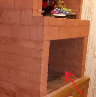

Покажите с этого ракурса?
 Размер файла:  28.62 КБ
 Просмотров:  166 раз(а)
Евгений1961
Зарегистрирован: Чт 20 Август 2020, 00:39
СообщениеДобавлено: Пт 21 Август 2020, 23:48 Ответить с цитатойВернуться к началу
Внутри слева установлена паровытяжная задвижка, для вентиляции над варочной плитой при приготовлении.

Две друг над другом это наверное,для более долгого остывания печи.основная задвижка.газоплотная(очень опасная)при неправильном использовании.
Далее
Вот в этот лючек,где есть тяга,газовой горелкой подуйте пару минут,и в это же время пробовать растопить камин,открыв все задвижки(кроме той что под автобусом игрушечным).
камин если разгорится,прогреет трубу. у него должна быть прямо по центру,скорее всего, задвижка.
Когда разгорится,попробовать ее закрыть,если дым повалит в комнату,значит точно, эта она.
Во время активного горения камина,закрыть левую,если ни чего не изменится,то скорее всего,это растопочный,прямой ход плиты.
Далее попробовать закрыть те, что друг над другом,если повалит дым опять,значит их закрывать только после прогорания печи,и не важно камина или плиты. В этом случае,Выходит камин запитан,на нагрев печи
Если без изменений камин горит, значит он сам по себе(не для отопления дома печью,а только на огонь посмотреть) ,а печь сама по себе.
И если труба толстая шестерик и более,то скорее всего плита может работать совместно с камином.
Если труба тонкая, то после прогарания камина,центральную закрыть.
открыть левую и две друг над другом и затопить плиту
После разгорания через 10 мин закрыть левую,если ни чего не изменится, или чуть поутихнет пламя, значит левая ,это прямой ход, для растопки плиты,без растопки камина.ее так и закрывать всегда после растопки плиты,через 10 мин.она для прогрева трубы по приезду.
Далее закрыть две друг над друго,если повалит дым из плиты,это значит основная задвижка плиты.
закрывать ПОСЛЕ прогорания ВСЕХ углей(можно угореть всей семьей,насмерть)
Над плитой задвижка,писали выше,для пара от чайника.

Открыл фото покрупнее,
Может быть такое,что левая это камин,она побольше, а центральная это летний ход плиты,.
но алгоритм проверки, тот же самый
