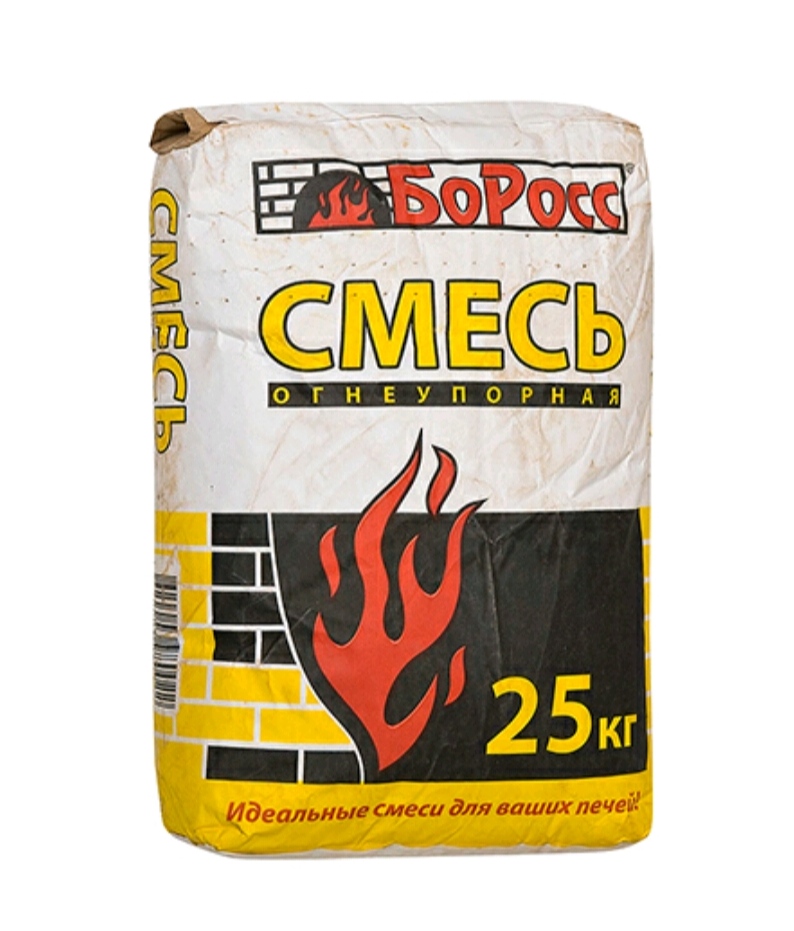

Здравствуйте
Почти собрал небольшую печь 2х2 кирпича с топочной камерой из шамотного кирпича.
Клал всю печь на огнеупорную смесь "Боросс"
Наткнулся на информацию что не рекомендуется использовать огнеупорную смесь для красного кирпича. Насколько критично использовать огнеупорную смесь при кладке красного кирпича?
Не ломать же печку..

Смесь будет держать очень слабо, справедливости ради, треть печей которые я ремонтирую, сложены на шамотной глине. Варианта 2: Забить/перебрать.
Разберёмся...

Попал в ту же ситуацию, заказчик уже купил такую,на всю печь.пришлось делать.
С оговоркой,чтоб купил еще 200 штук лещадки и банку ХМ на перемычку над дверкой и ряд над над ней.и базкартон,куда уж без него.
Полностью двуконтурная с топливником на17 кг, держит, трещин нет.
над дверкой 200 +, в районе хайл 65-70.в месте присоединения банной буржуйки после 3-4 топок,180.
С рекомендацией топить основную печь,два раза в сутки .
Но это печникам информация.
Ваша 2 на 2, как раз 50 на 50 и будет жить.потому что шамот наполовину печи.

Спасибо за информацию
Это моя первая печь, хотел купить недорогую смесь, нашел Боросс как самую дешевую, но отзывы плохие. Увидел той же марки но огнеупорную с отличными отзывами. Решил что ничего плохого не будет если применить огнеупорную на всю печь, руководствуясь тем что огнеупорная на вроде универсальной и в топке хорошо и остальной печке плохо не будет. Не учел что огнеупорные свойства за счет шамотной составляющей достигаются, значит разная степень расширения. Ломать не буду, много трудов затрачено, да печь небольшая но опыт первый и много заморочек пройдено. Собираю ОИК-14 М

Вам рекомендация-
Если труба будет из кирпича, в районе перекрытий чердака и ската крыши, сделать из листа нержавейки,самодельные прямоугольные вставки внутри трубы.и все расстояния противопожарные соблюсти,изучив тут соответственно тему.
Если сэндвич, не ложиться спать, пока не прогорели дрова.
