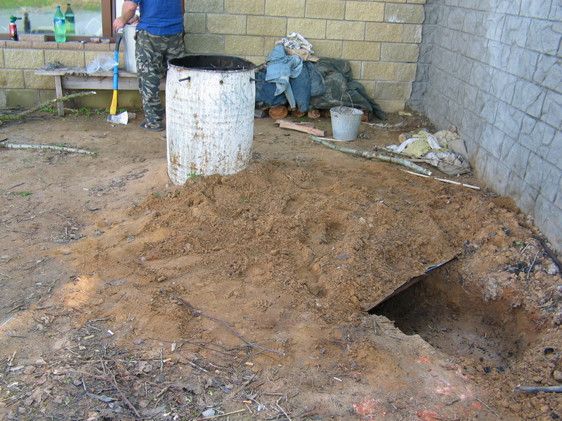

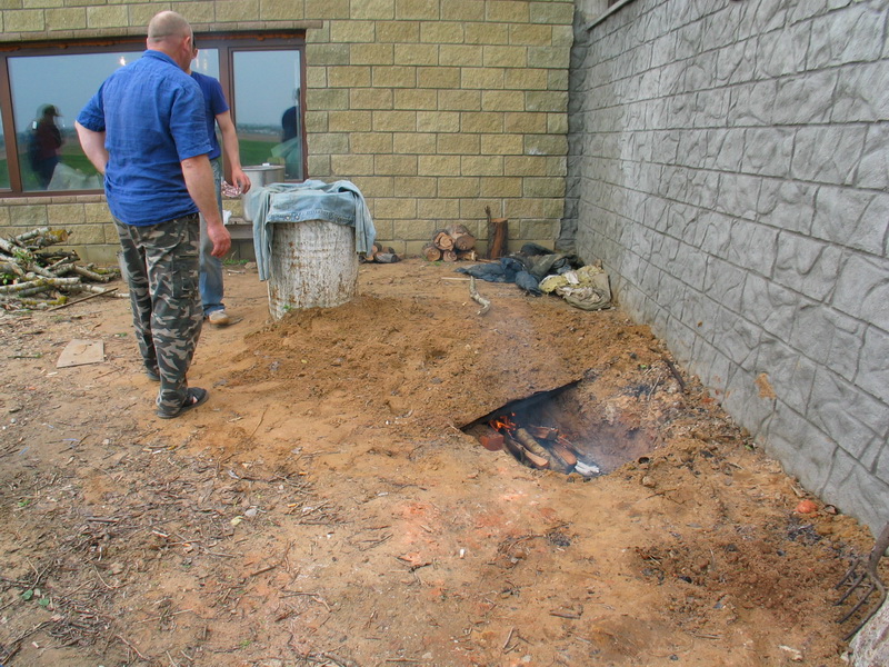

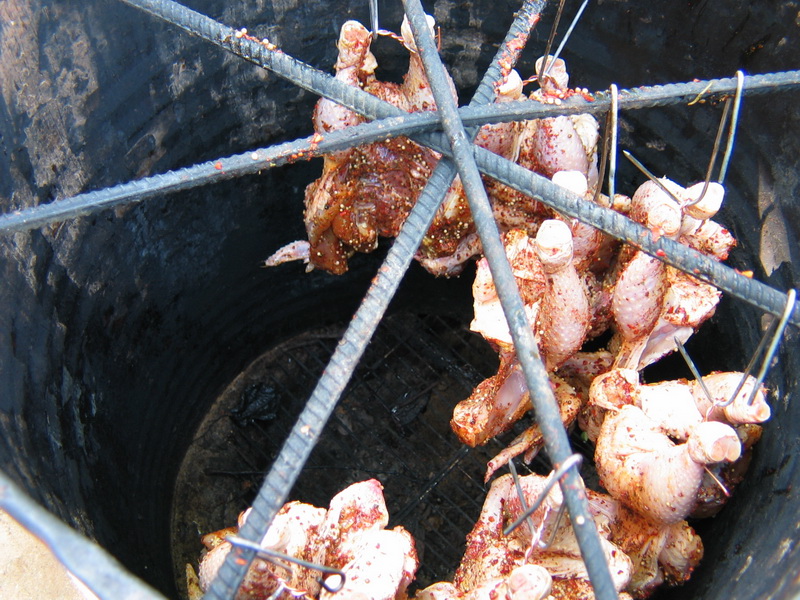

самый простой вариант
 Размер файла:  279.14 КБ
 Просмотров:  1050 раз(а)
 Размер файла:  248.86 КБ
 Просмотров:  1069 раз(а)
 Размер файла:  267.9 КБ
 Просмотров:  1221 раз(а)
alexvoland
Зарегистрирован: Ср 1 Апрель 2015, 16:02
Сообщения: 12
Регион: Воронеж
СообщениеДобавлено: Пт 3 Апрель 2015, 13:58 Ответить с цитатойВернуться к началу
Евгений, а достаточно ли удален очаг от коптильни?........мне нужна температура - 20град......именно по этому принципу я хочу построить....
СообщениеДобавлено: Пт 3 Апрель 2015, 14:59 Ответить с цитатойВернуться к началу
Не я готовил, но было вкусно ... следовательно достаточно. Может потому, что лист металла быстро отбирает тепло.
