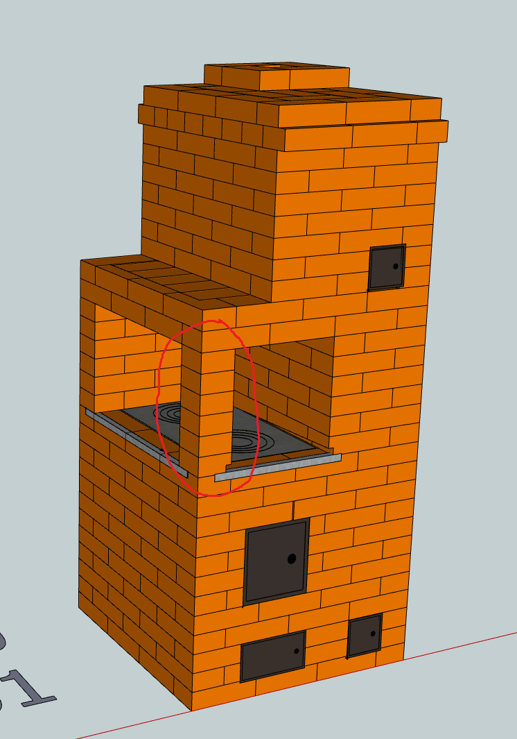

Первый раз в жизни кладу печь. Дошёл до места, обведённого красным. Вот думаю эту стойку из шести половинок кирпичей просто выложить по проекту, или же собрать отдельно на шпильке... Посоветуйте ?

Самому - труба, надёжней представляется Cool

Склейте кирпич в монолит специальным клеем. Быстро и просто, в отличии от всяких шпилек - вилек.... Smile

Труба обычная стальная пойдёт, покрашенная термостойкой краской ?
Она при нагреве не будет ли "приподнимать" верхнюю кладку ?
СообщениеДобавлено: Пт 16 Октябрь 2020, 07:57 Ответить с цитатойВернуться к началу
Трубы - "какие попались"... Sad
70-100 мм со стенками не тоньше 3,5мм.
Вы же через них ДГ не собираетесь пропускать... Razz
Во время вытопа они не нагреваются выше 40 град.С.

Каким клеем ?
Толщину швов как компенсировать ?
Клей, потому так и называется, что предназначен для склеивания, т е нет никакой толщины швов. Состав наносится исключительно для выравнивания поверхности кирпича, с целью создания полностью сопряженной поверхности. Клей могу порекомендовать только тот, который использую сам, поскольку знаю его свойства....Где взять тоже скажу, если будет интерес....

Швы я имел ввиду, что при склеивании их почти не будет, а остальная кладка +5мм с каждого шва примерно, получится 2.5см сверху стойки будет щель... что с ней делать...
Клей интересен, но в нашей деревне врятли найдётся, если это что-то специальное-редкое...
alarin
Сообщения: 2987
СообщениеДобавлено: Пт 16 Октябрь 2020, 19:12 Ответить с цитатойВернуться к началу
С двух сторон керамические проставки если хотите. Клей из Москвы, транспортной компанией. До города недорого, а оттуда и оказией. Клей и потом пригодится, дверки например укрепить и загерметизировать и пр.

А может сделать сплошную стенку вместо колонны? Или полку убрать, сделать прямую печь, чтобы колонна нагруженной оказалась?
Да, думал о стенке тоже...
Пока три варианта
1. Клеить колонну из кирпичей. Я так понимаю на плиточный термостойкий клей. Но у нас тут такой не найти быстро, заказывать долго...
2. Железная труба.
3. Одну стенку сделать сплошной.
Вобщем ещё пару дней на подумать и надо что-то делать, дело стоит...
