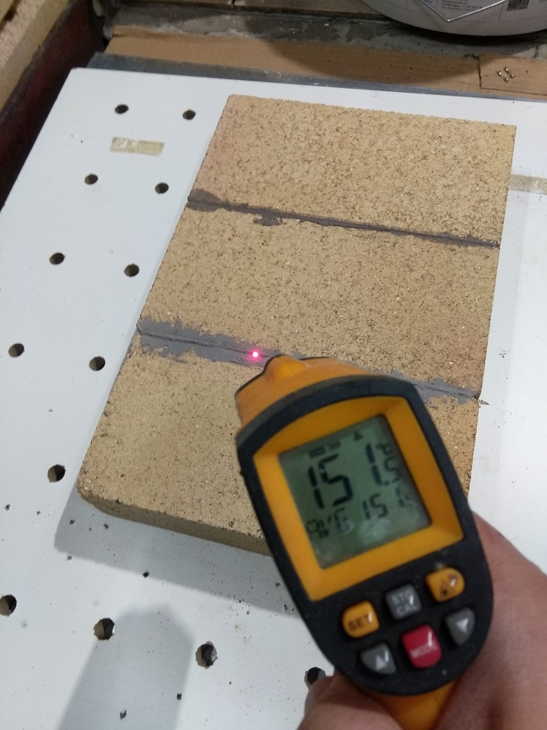

В инструкции на клей написано "При необходимости быстрого склеивания можно прогреть область швов любой горелкой, провести обязательную термообработку позднее."
Вопрос - на сколько не позднее?

Доброе утро Вадим. Бывают случаи, когда склеенную деталь необходимо таскать, т е прикладывать к ней механические нагрузки. Скажем вам надо примерить эту деталь к ее месту в общей конструкции. Подогрев ее мы вызывает твердение шва, но нагрев до не высокой температуры вызывает только обратимую реакцию...Потеряв влагу шов твердеет, но при высокой влажности воздуха материал шва вновь способен натянуть влагу из воздуха и восстановить свое исходное состояние, при котором материал удерживается силами адгезии. Шов в таком состоянии эластичный, чем то похож на пластилин. С одной стороны это хорошо, затягиваются дефекты - мелкие трещины, пустоты и т . д . С другой стороны ограничиваются механические нагрузки, на изгиб и растяжение. Думаю вы знаете поведение пластилина, здесь нечто подобное. Чем выше градус нагрева, тем дольше будет возврат к пластилину. Нагрев до 500 градусов и выше делает такой переход не обратимым. Т е больше пластилинизации не будет. Обычно такая термообработка происходит в процессе эксплуатации. Но бывают случаи, когда деталь надо отправить куда то дальше...Ну например отправить вам колосниковую решетку из керамики из Алма-Аты. Не ведая, как перевозчик ее будет везти, мне лучше провести термообработку до высокой прочности у себя по месту, а не надеятся, что решетка ее наберет у вас, в процессе эксплуатации.
П С Есть и второй этап: Он связан с кераминизацией состава. Термообработка до конечной фазы идет при 1100 градусах. Материал шва при такой обработке меняет свои свойства. Например уменьшается КТРЛ и т д...

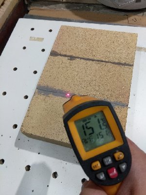

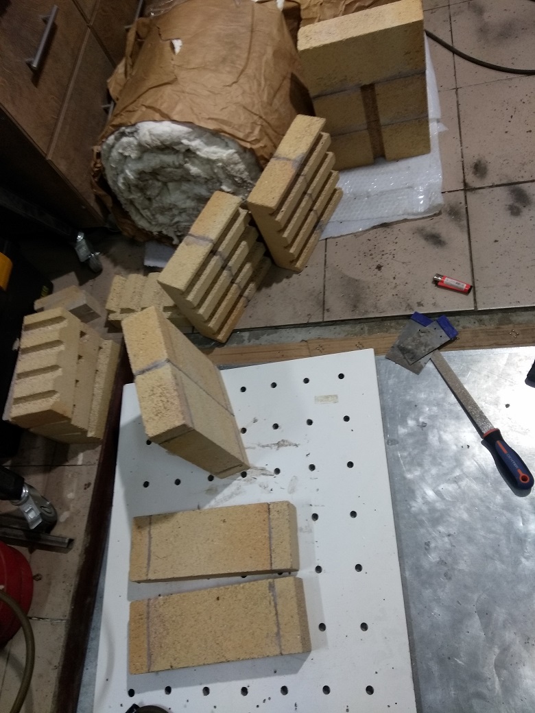

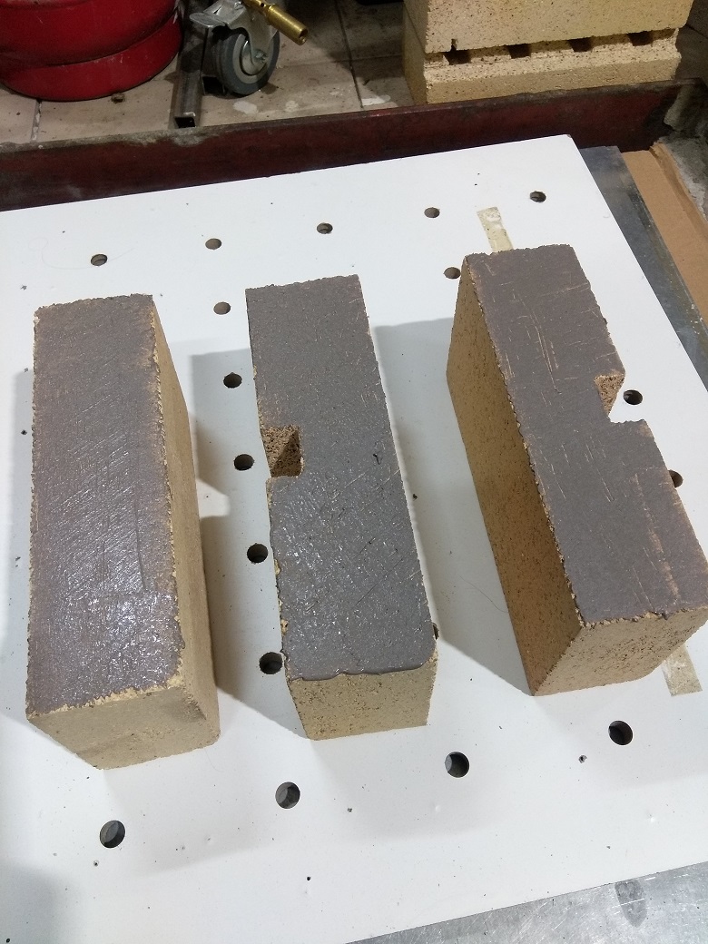

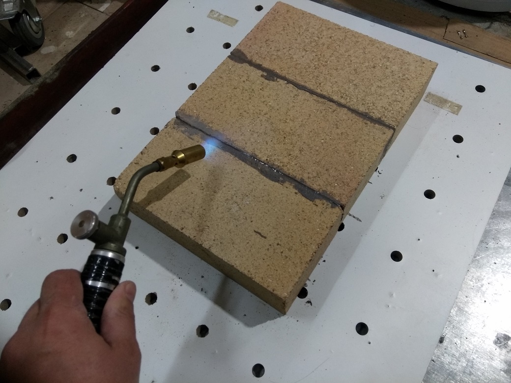

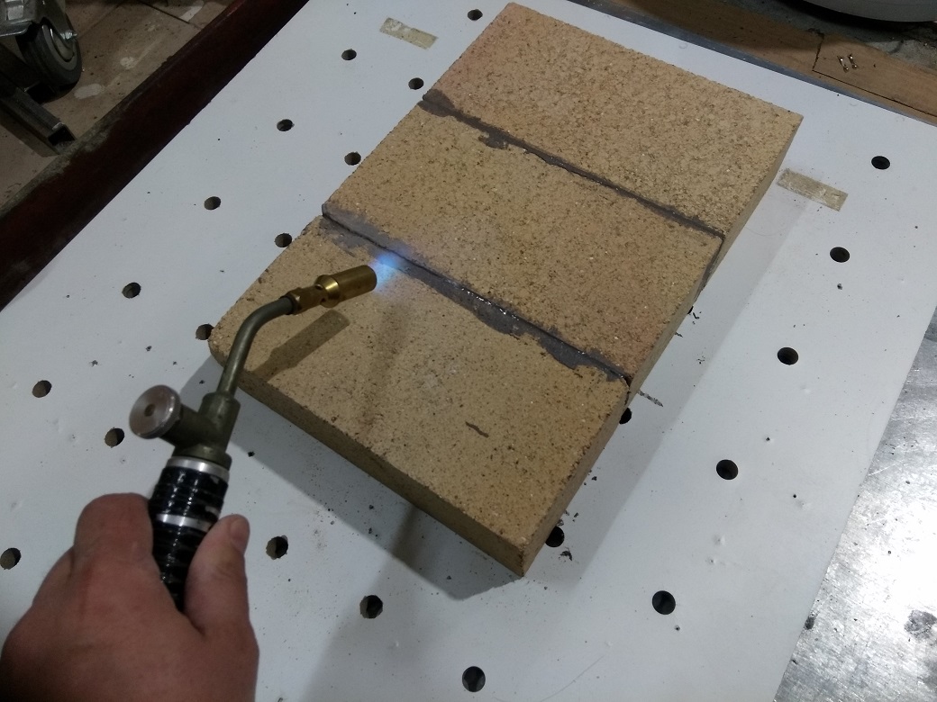

Начал клеить потихоньку. Клей по консистенции похож на Poxipol.
Поверхности грунтую на сдир, потом намазываю 2-3мм на одну из поверхностей и притираю детали. Затем прогреваю горелкой до высыхания шва. Очень удобна такая быстрая фиксация деталей!
Склеил несколько деталей. Ушло 400гр клея.
Кстати вопрос - на сколько клей совместим с фехралевой проволокой? У меня спирали будут свободно лежать в карманах шамотного кирпича. Возможен контакт проволоки в местах склейки. Надо ли зачищать шамотный кирпич от остатков клея?

Доброе утро Вадим. К металлу клей цепляется хорошо и по сути должен его даже защищать от окисления. Но пока клей не избавлен от гигроскопичности, а тем более не отвержденный - он электропроводен! Можно КЗ заполучить запросто, при этом будет соревнование, что быстрее: клей затвердеет или спираль отгорит....Поэтому стараться не закорачивать спираль между собой (на футеровку не страшно) и тем более не коротить спираль на корпус.... После сушки камеры и твердения клея электропроводимость исчезнет, а после прокалки при высокой температуре исчезнет навсегда....Шамот чистить из эстетических соображений, ну и чтобы бугров не было, А так конечно не надо, мало того, делается шпаклевка на этой же базе, специально для упрочнения шамотного легковеса от механических и огневых воздействий......

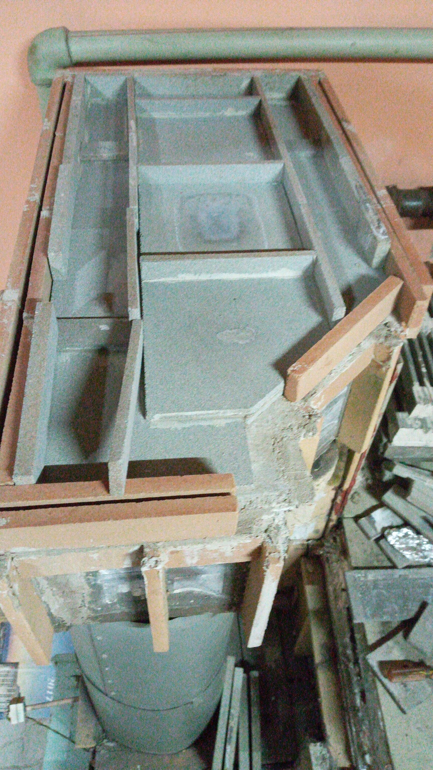

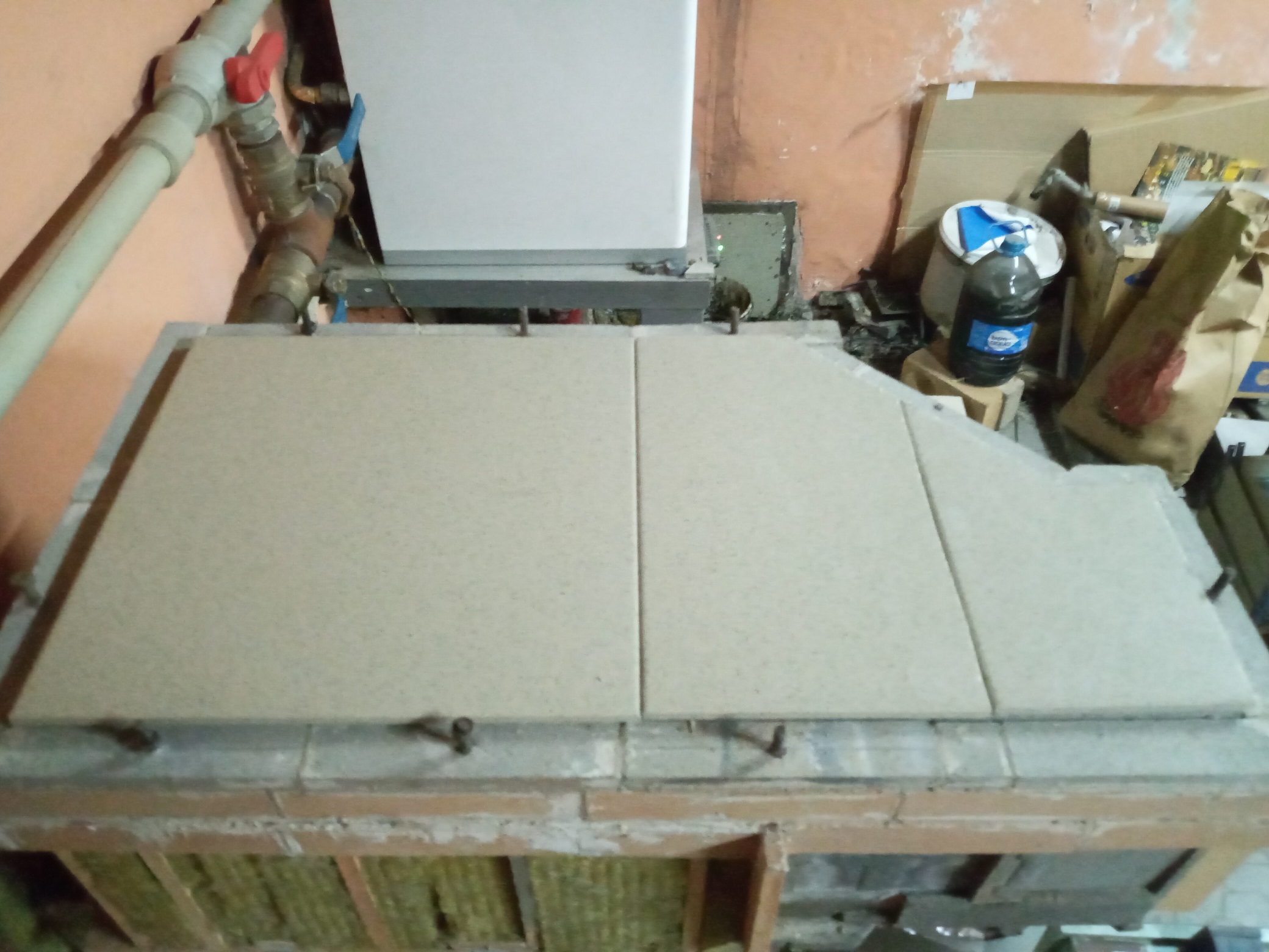

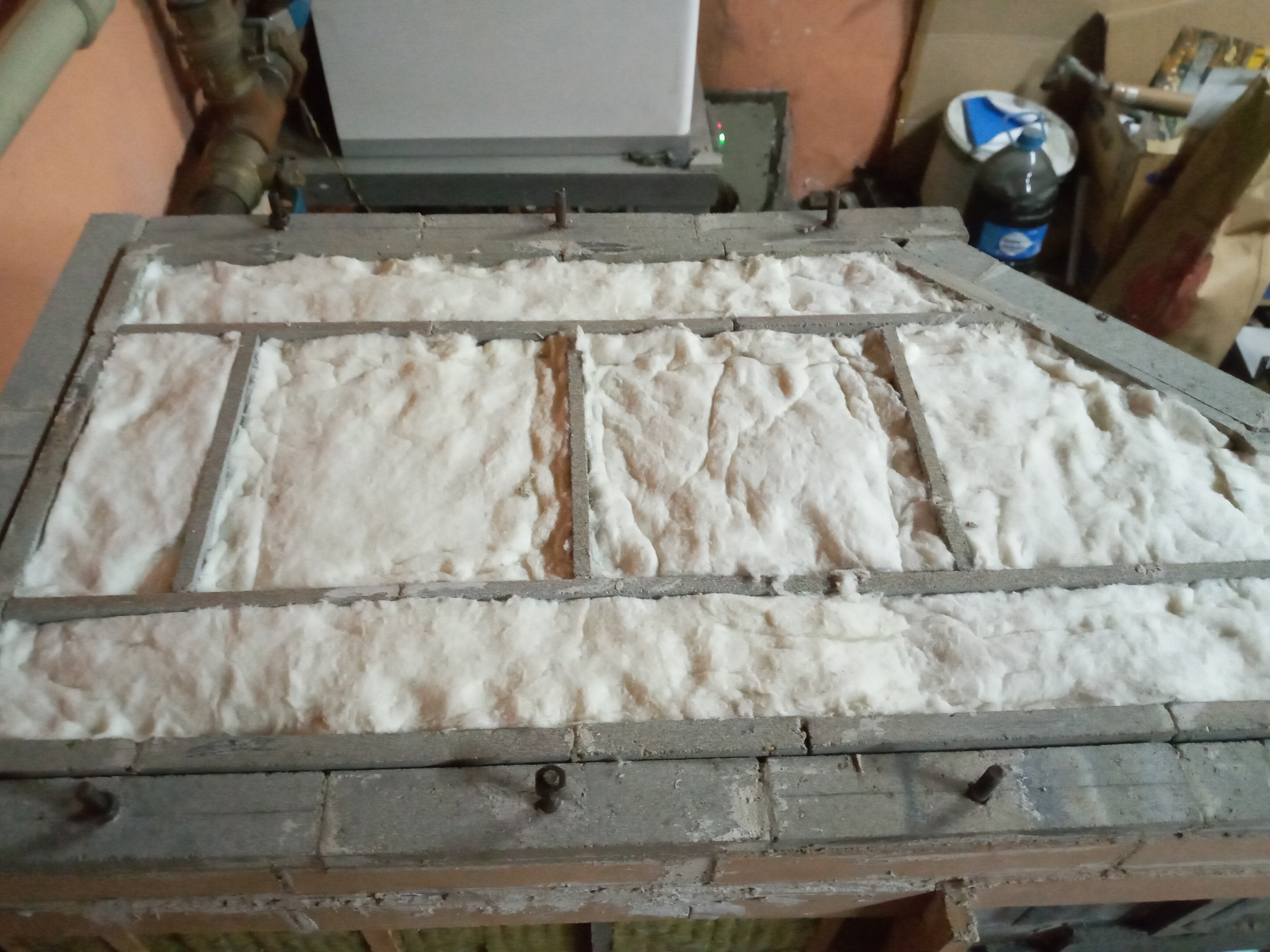

Я вот тоже крышку на котел себе клеил...До этого пробовал шпаклевкой на основе клея зафиксировать головки болтов от проворота, при накручивании и протяжке гайки. Вроде получилось хорошо, поэтому и на крышку влепил шпильки на случай, если понадобится прижать сильнее и обеспечить газоплотность....Два дня провожу сжигание топлива в котле с новой крышкой, но вроде держит и без усиления прижатия. Крышка из двух половинок, съемная, чтобы был доступ к чистке жаротрубного ТО....Пока все хорошо, за исключением ваты каолиновой. Похоже, в нее какую то связку добавляли, вата буреет от нагрева и похоже пованивает.....

У меня с войлоком МКРВ-200 та же ситуация. Стал прокаливать кусок горелкой. Побурела и запахла. Снял пламя и положил кусок на каталитическую газовую горелку. От неё жар не такой сильный. Полежала минут десять, запах ушел. Перевернул и увидел, что сторона, подвергнутая нагреву стала полностью белой. Думаю, что из-за длительного хранения в сыром помещении влагу набрала, а где влага там и органика всякая заводится. Наверное, это она выгорала с соответствующим эффектом.

Нет это при изготовлении добавляют казеиновый клей -чтобы вата склеилась. Всегда надо прожигать перед установкой -если это будет находится в помещении с пребыванием людей.
