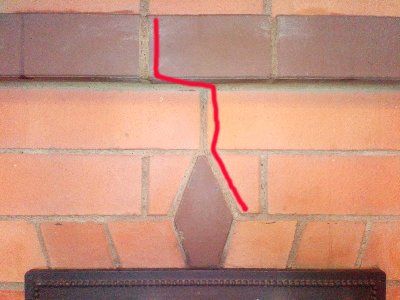

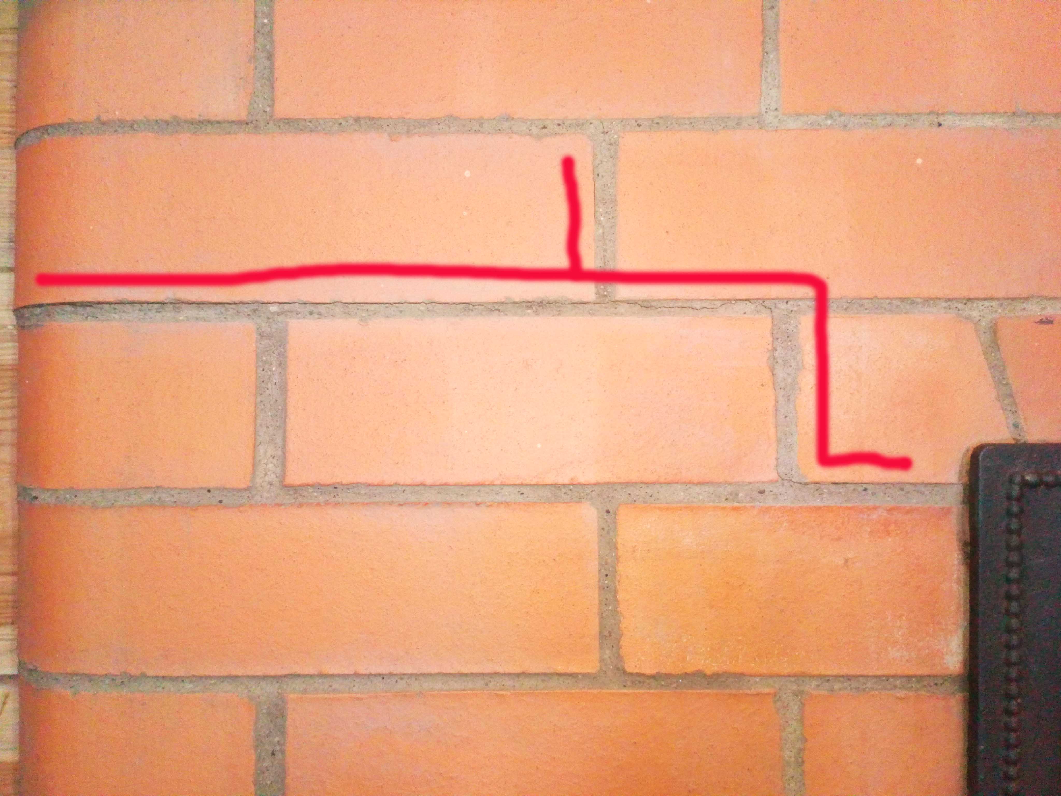

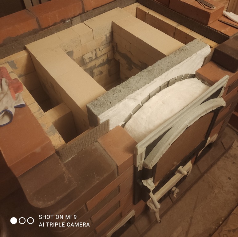

Доброго здоровья всем.
Сложил сам ОИК К3. Предварительно сделал проект в 3Д. Топка выполнена с футеровкой ШБ-5, зазоры (проложил гофро-картоном) с боков по 5мм, сверху - 10мм. Кирпич М-200 Витебский (цех1), декоративные элементы из кипича ЛСР М-400. Дверка - посадочный размер 290х325 - дверцу крепил на перфоленту по углам, заводил в шов. Зазор при монтаже, между металлом и кладкой, асбестовый шнур и асбестовые полосы. При монтаже дверцу сажал на раствор.
Печь клал долго, в течении нескольких месяцев, как время появлялось. Основную часть сложил к маю, потом возился с трубой и разделками в перекрытиях и кровле, прошло еще пару месяцев. Топить стал уже к осени, по чуть-чуть. При протопке в полную силу начал замечать образование волосяных трещин в районе дверцы, будто она расширяла кладку.
Я решил, что при монтаже дверцы кладочный раствор попал между чугуном и кирпичом. Расчистил все по периметру дверцы, заделал асбестом шов. Протопил, трещины все равно появлялись. Дверца при топке расширялась в габаритах на 1,5мм.
Решил, что-то расширяет кладку снова. Решил, что дверца раздвигает кладку посредством крепежа перфолентой. Отвинтил дверцу от ленты, где не вывинчивалось, высверлил. Дверцу посадил просто на шесть шурупов в кирпич, справа и слева.
Пробовал топить снова - трещинки все равно появляются, хотя и меньше. Пропадают через час, два, после догорания углей.
Уважаемые, посоветуйте, из практики, где "косяк"?
С уважением...

СообщениеДобавлено: Пн 19 Октябрь 2020, 21:21 Ответить с цитатойВернуться к началу

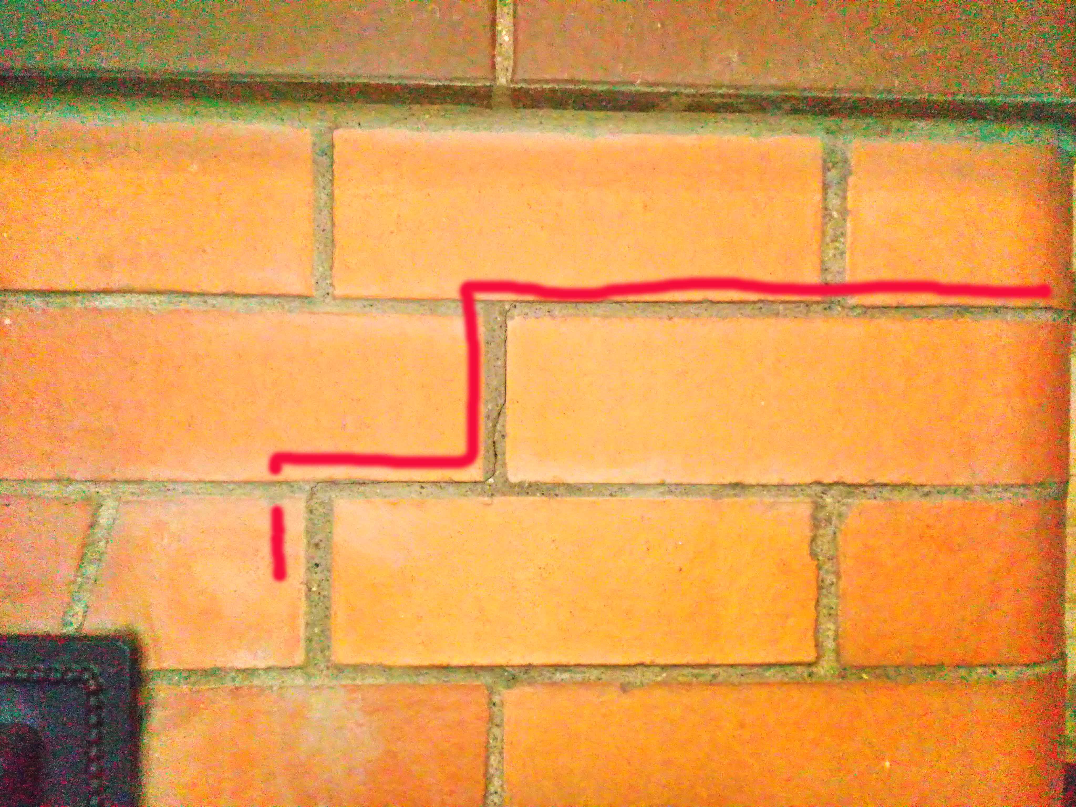

трещины
С уважением...

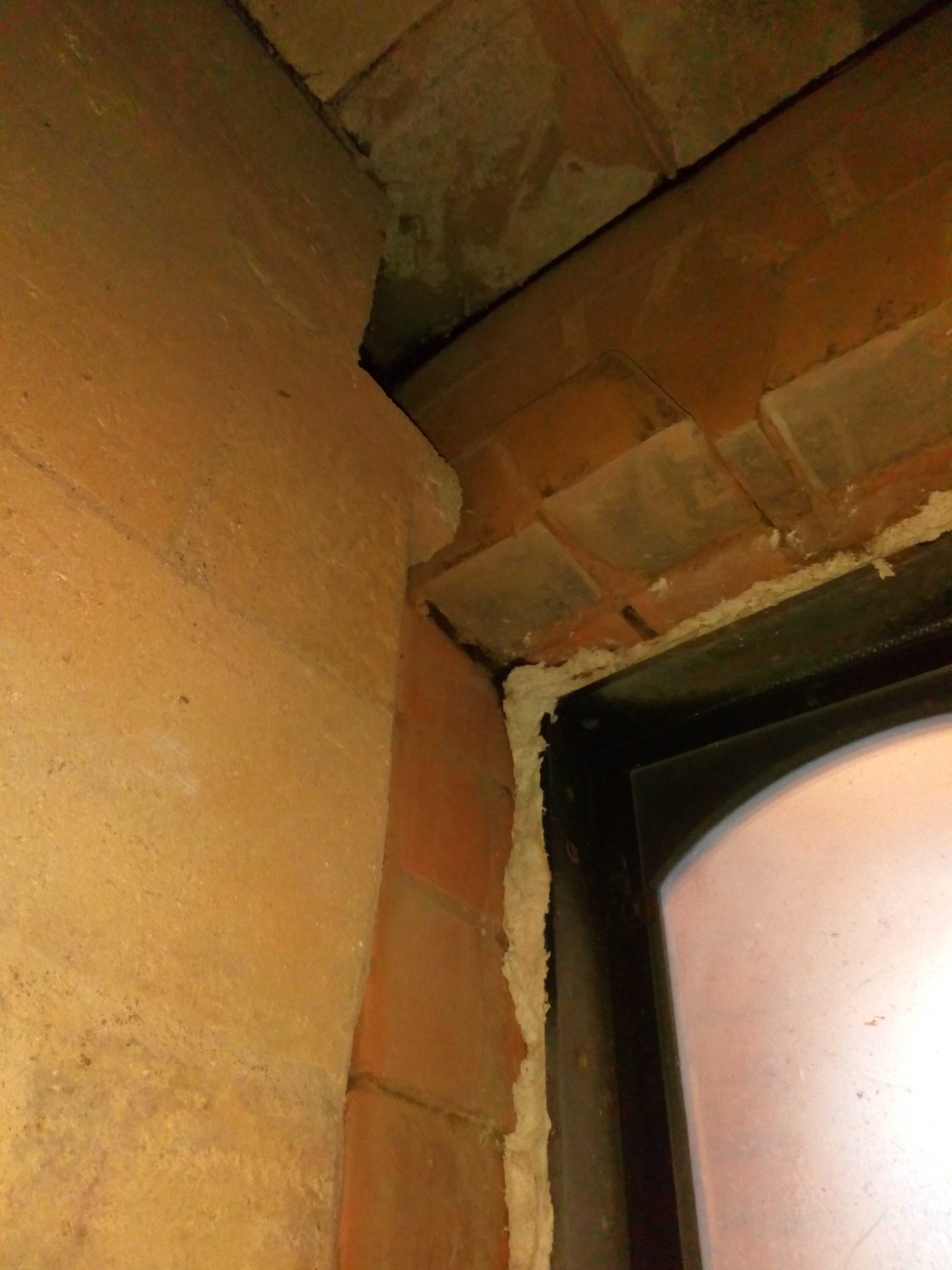

справа
С уважением...

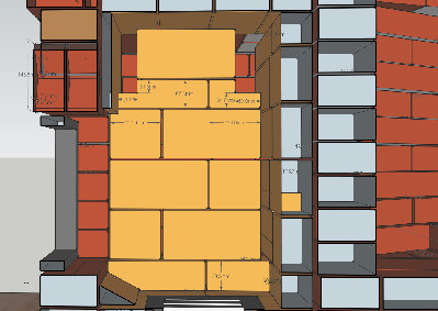

СообщениеДобавлено: Пн 19 Октябрь 2020, 21:23 Ответить с цитатойВернуться к началу
проект- сечение по топке
С уважением...

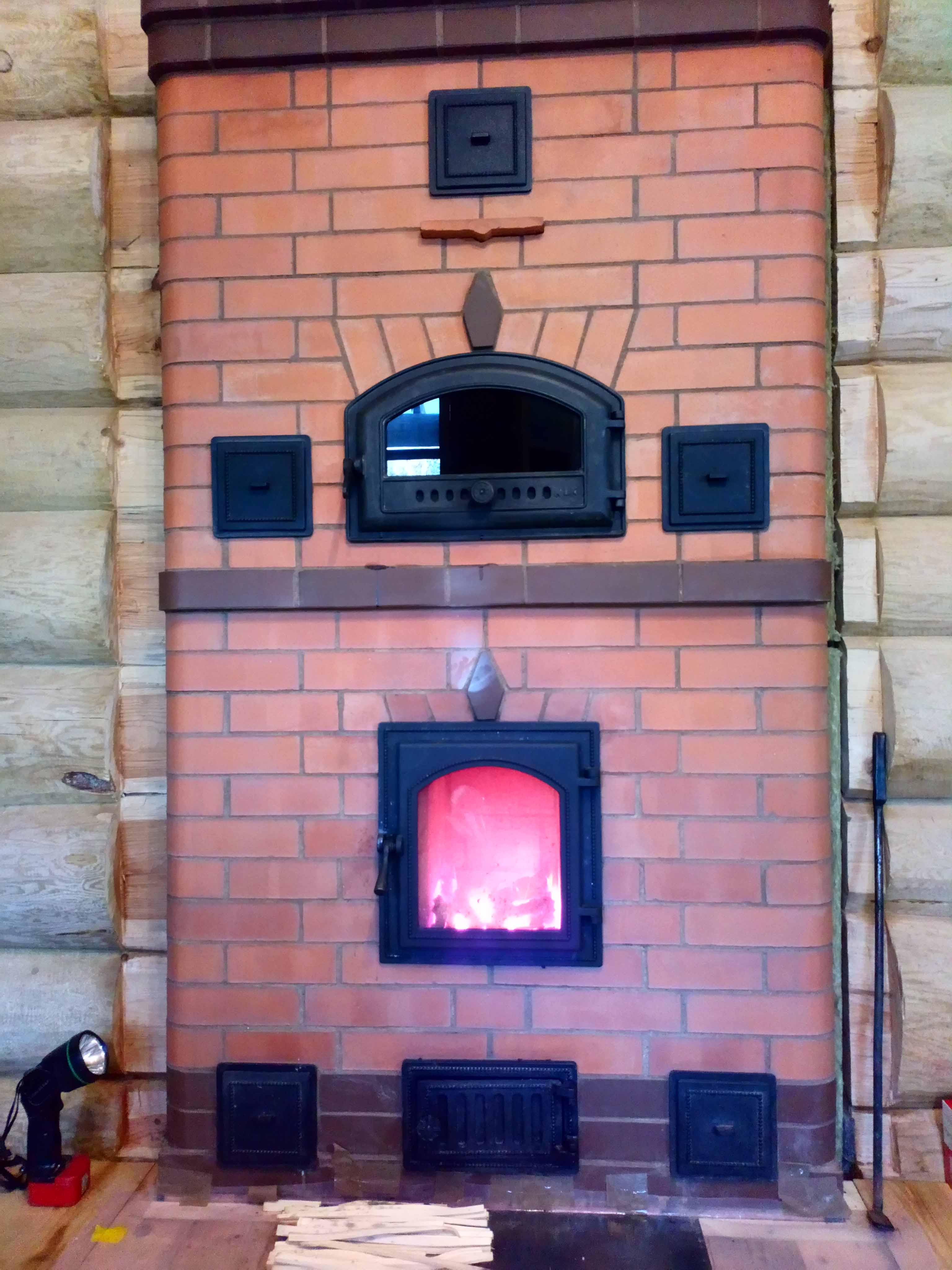

СообщениеДобавлено: Пн 19 Октябрь 2020, 21:28 Ответить с цитатойВернуться к началу

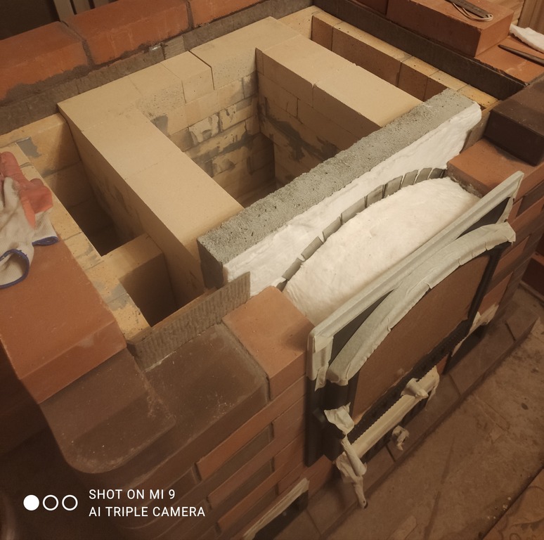

Фото топки изнутри. Перекрытие проема клинышками, сложное, внутренняя часть из кирпича ЛСР М-400, а наружная из Витибского м-200. Посчитал, что кирпич М-400 - к огню - будет надежнее. Между шамотом и наружной кладкой зазор.
С уважением...

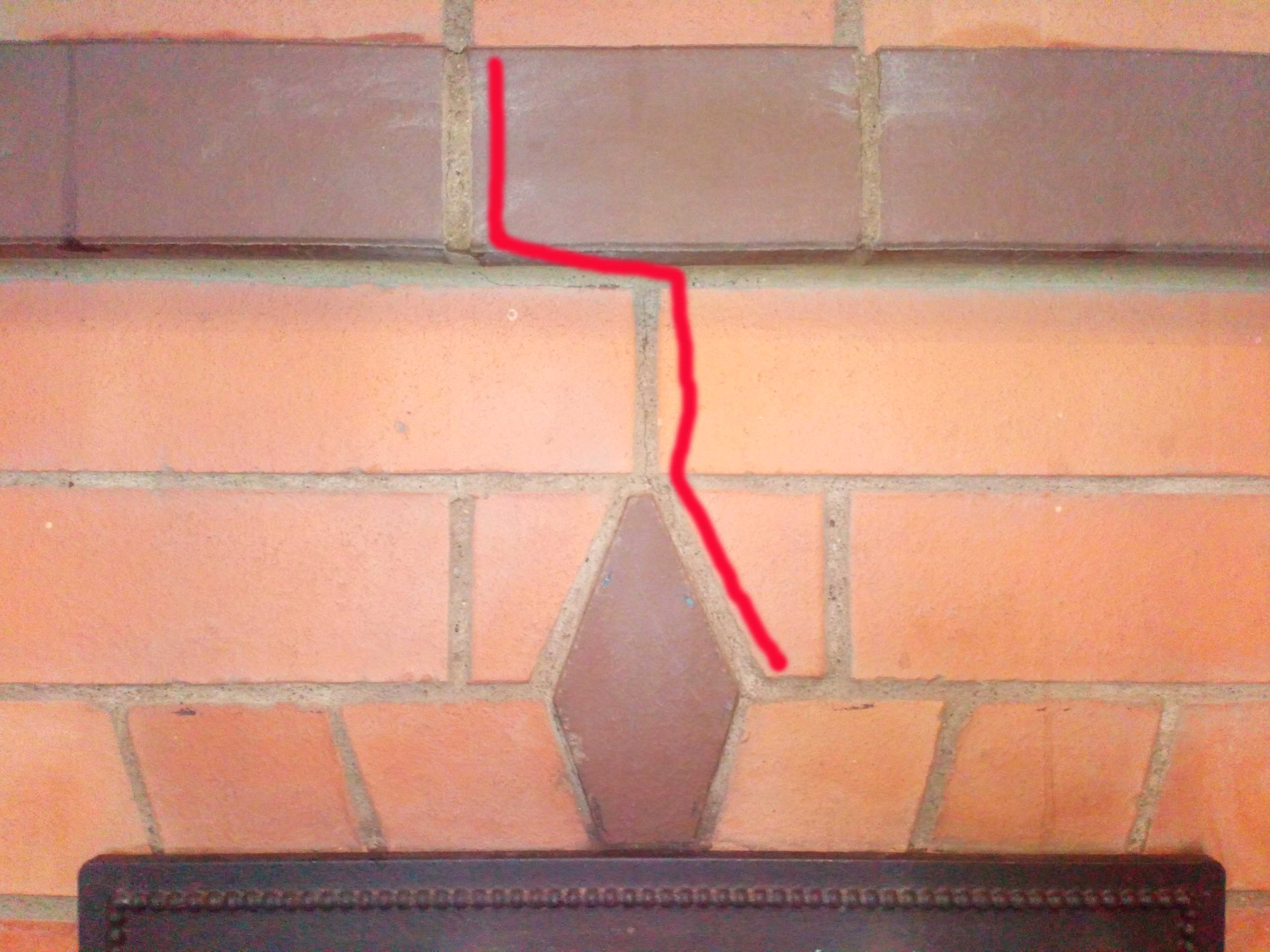

Добавлю, к вышесказанному, что дым из щелей не сифонит. Нигде не дымит.
Справа от верхней дверцы духовки тоже появляется трещинка, хотя я и там тоже проделал ту же "модернизацию", что и с нижней топочной дверцей.
На фото - топочная дверца.

Что-то Вы напутали с проектом.
Кирпичи арки или перемычки над дверкой, так же дублируются перемычкой из шамота, либо плитой шб94 -96 либо жаростойкой балкой.между наружной и жаростойкой балкой проложен 1,3 см рулонный керабланкет.но еще и на немецкий клей собираю наружную часть,стянув шпилькой.
Температура над дверкой 200+ при всём при том.
У вас же думаю все 500, никакая кладка не выдержит

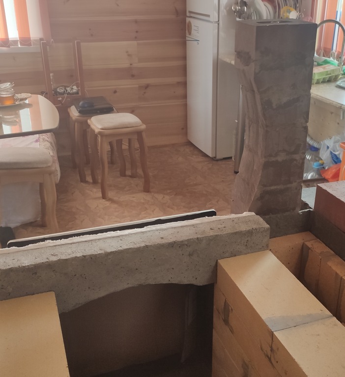

СообщениеДобавлено: Вт 20 Октябрь 2020, 01:35 Ответить с цитатойВернуться к началу
Как то так перемычка проколота и стянута шпилькой,.

СообщениеДобавлено: Вт 20 Октябрь 2020, 02:06 Ответить с цитатойВернуться к началу
Дверка на короб из нержавейки посажена и межу ней и перемычкой два,если не три слоя керабланкета

СообщениеДобавлено: Вт 20 Октябрь 2020, 06:23 Ответить с цитатойВернуться к началу
Да и кирпич лср к огню в корне не верно. Наоборот, его от огня защищать надо. Он в этом месте вообще разрушится довольно скоро.
Разбирать морду, все, что между дверцами топочной и ХК и делать, как вам на фото выше показали.
Так с зазором, или на раствор?)
Эх, тёзка, такую печь красивую сложили, и про зазоры ведь вычитали, а что дверцу на нержавейку ставить надо, не вычитали...
Переделывайте скорей, пока малой кровью можно. И дверцу ХК переделывайте аналогично. И замок делайте из одного вида кирпича, а не из разных.

Тут имелось ввиду, что сначала металл обматывал асбестом, а потом на раствор. Но я уже раствор весь вычистил. Про металлические короба тоже читал, но подумалось, что это слишком сложно. Без них никак?
Также про перекрытие шамотной плитой думал, но она туда никак не влезала, по моим расчетам. Видимо, в этом месте нужно было додумать.
По поводу перемычек из разного кирпича: вроде бы такие примеры есть, с замковым камнем другого цвета. Но, видимо кирпич должен быть одной плотности.
Ладно, благодарю за советы. Буду думать

Одно дело замковый кирпич другой, и совсе другое, как у вас. Армирование никак не помогает от трещин, вообще не помогает. Поищите тут, сколько народа армировало печи, которые потом лопались.
Штукатуприть такую красоту... хватит вам, передняя стенка разбирается и собирается с нормально установленными дверцами. И что значит, не влезла шамотная плита? Её и подпилить можно...

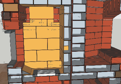

СообщениеДобавлено: Вт 20 Октябрь 2020, 15:10 Ответить с цитатойВернуться к началу
Штукатурить печь, честно сказать, не готов.
Готов разобрать перемычку и переделать ее из однородного кирпича. Заодно вставить шамотную плиту 20мм над проемом дверцы. Но в этом случае два выхода из топки сократятся - будут 45х150. Не знаю насколько это ухудшит выход газов?
Избавят ли эти мероприятия от перегрева перемычки над топкой....
По поводу составных металлических коробов вокруг дверки, уже думаю,но не совсем понял для чего это нужно? Дополнительная защита от перегрева боковин из кирпича?
С уважением...

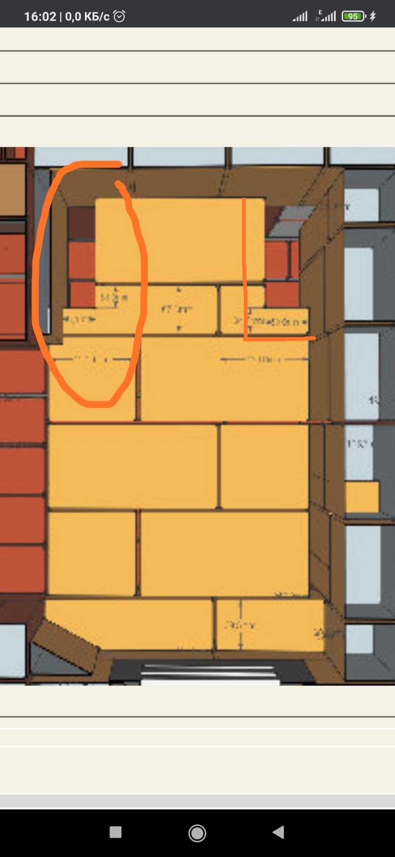

vladimir-krestyanin
Сообщения: 796
Регион: санкт-петербург
СообщениеДобавлено: Вт 20 Октябрь 2020, 15:18 Ответить с цитатойВернуться к началу
Печь то одноконтурная, опускные и подьемные не футерованы, или???
Если трещины пойдут в районе сруба,и сажа пыхнет и за ней и пыль меж венцов???
На первой фотке все хорошо видно.нет ППР
Это еще косяк.

vladimir-krestyanin
Сообщения: 796
СообщениеДобавлено: Вт 20 Октябрь 2020, 16:23 Ответить с цитатойВернуться к началу
Короба из жаростойкой нержавейки и керабланкет, конечно же снизят температуру боковин.
Балка 65 мм ставится перед дверкой
,все я понял,это еще с камином печь. 4 хайла по углам. Все опускные.
Передние хайла передвинуть вглубь за балку.
.сухой шов есть?под хайлами.
