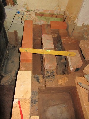

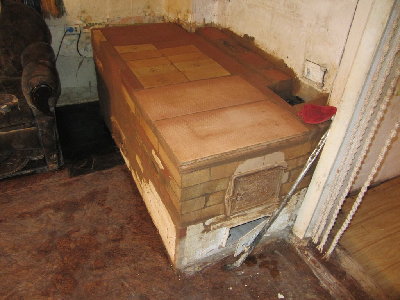

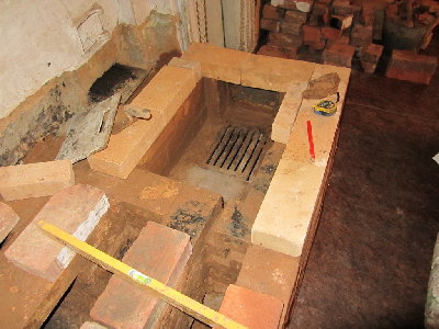

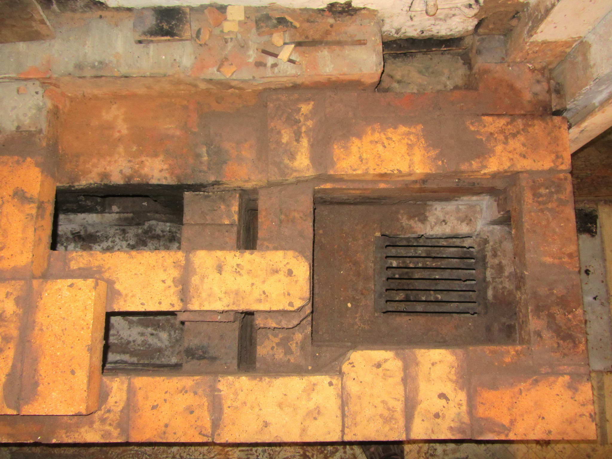

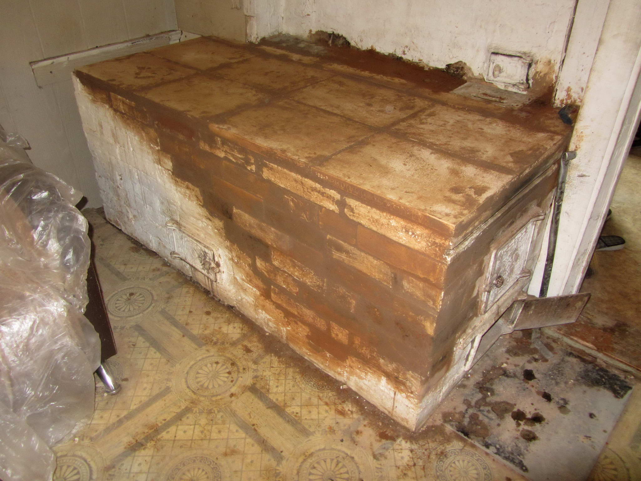

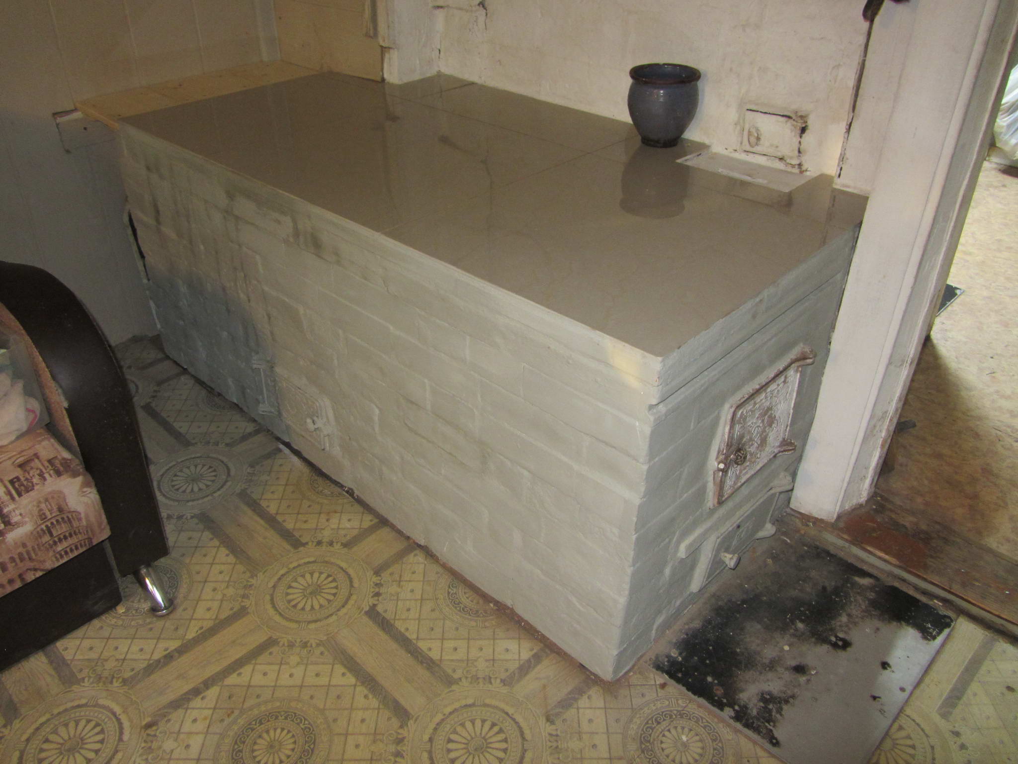

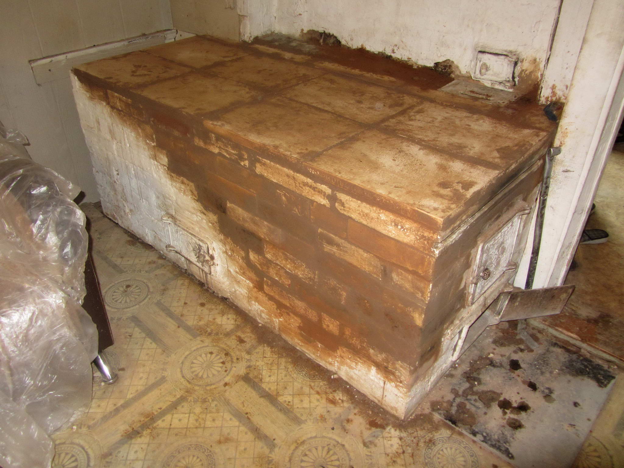

Уважаемые специалисты!
Прошу помощи по доработке лежака в деревенском доме. Исходно его клал ещё мой дед лет 40 назад. Я его последний раз ремонтировал в 2012г. Это просто топливник, за которым сразу идёт колпак. Дым из колпака выходит в обычный 3-ходовый щит. Труба стоит керамическая.
Последние пару лет заметил, что из трубы начала в большом кол-ве стекать смола. Я почистил дымоход везде, куда только смог добраться. Выгреб 10 вёдер сажи. Но смола по-прежнему течёт...
Вопросы:
1. Может ли это быть связано с дровами? Раньше в основном была ольха, а теперь берёза.
2. Возможно, стоит подвести вторичный воздух для дожига. Вопрос - в какое место?
Всем заранее спасибо за советы.
Сверху керамогранит
 Размер файла:  267.61 КБ
 Просмотров:  337 раз(а)
Перекрытие - шамотные плиты
 Размер файла:  281.96 КБ
 Просмотров:  393 раз(а)
 Размер файла:  299.14 КБ
 Просмотров:  352 раз(а)
 Размер файла:  170.81 КБ
 Просмотров:  391 раз(а)

В щитке прогар пробить нужно.
По всему выходит,конвективка слишком большая,для такой маленькой топки.
Ну или дрова сырые,и в придушенном режиме топишь.

Да, там есть прогар. Задвижкой закрывается - под полудверкой на фото.
Странно то, что раньше чище топилось. А теперь и смола течёт, и поддымливает.

10 вёдер сажи - это очень много. Возможно, просто ещё не кспело просохнуть после такого засора? Сколько прошло топок после чистки, то смола всё ещё течёт?

Чистил летом. А смола течёт до сих пор.
Кстати, труба состоит из 2 частей. Может ли конденсация смолы быть из-за подсоса воздуха в стыке труб? Я там дырок не нашёл, но, может что-то проглядел. Вообще, тяга хреновая стала. Раньше было лучше.

Да, проверил.
Бумага загорается, а потом через некоторое время дымить начинает, как и дрова. Похоже, где-то всё-таки либо засор, либо кирпич провалился в дымоход. Тяги нифига нет. Поэтому, похоже, и смола конденсируется.
С обратной стороны щита у нас плита. Не топили её уже год за ненадобностью. Сейчас попробовал - топится нормально. Так что в щите всё чисто, трубочист не нужен Smile
Явно где-то в лежаке проблема. Буду искать...

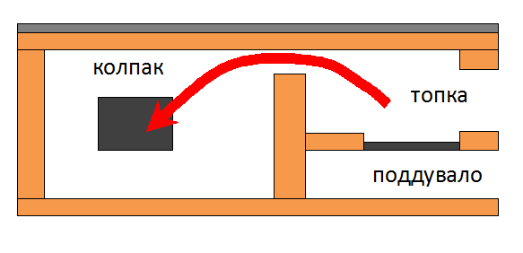

Да, лежак простой. Вот схема.
Я предполагаю, что-то завалило либо в канале между топкой и колпаком, либо на выходе из колпака в щит. В это же место щита, только с противоположной стороны, выходит канал от плиты. Так что дальше должно быть всё чисто, раз плита топится.
Печка-то у родителей. Через месяц поеду к ним, буду ломать...
И над задвижками, и под ними летом всё прочистил. И боров чистил. Тогда меня и настророжило, что весь боров в смоле.

После чистки в печи не должно остаться неисследованных уголков. Вы должны пролезть, протыкать все места внутри печи. Тогда всё заработает.
Только, конечно, если смола проступила через кирпичи наркжу, её уже не выведешь... надеюсь, у вас до такого не дошло.

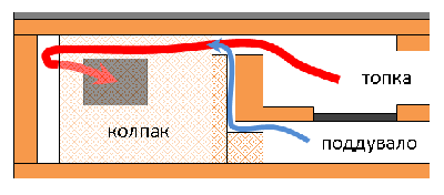

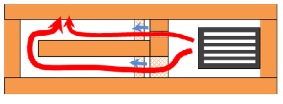

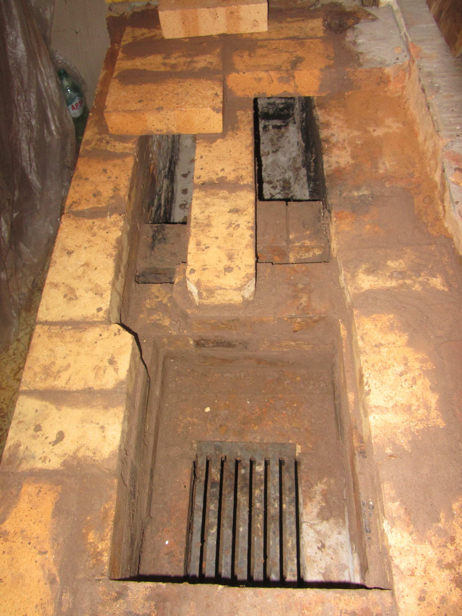

Доехал я до печки на Новый Год. Прочистил колпак. Собственно, особой сажи там не было. Поубирал сосульки на стенах и в углах. Всего полведра сажи выгреб. Но топиться после этого слало гораздо лучше! Хотя тяга по-прежнему слабовата.
Я подозреваю, что хайло там слишком маленькое - чуть больше 1/4 кирпича. А по уму надо около 1 кирпича делать. Летом займусь...
Так что всем спасибо за советы.
Ещё вопрос - поскольку топка очень низкая, может, стоит вторичный воздух ввести, чтобы догорало лучше? Вот примерно схема, как хочу сделать.
Я такое никогда не делал. Будет ли толк? И какого сечения щели для вторичного воздуха должны быть в данном случае?
Не стоит. Толку не будет.

однозначно хайло занижено... как минимум один ряд снимайте. При низком топливнике огню нет места где разгуляться. надо чтоб он вытягивался вперед в лежанку.
Вторичка тут лишняя.
Еще подувало и топ.дверка у плиты должны быть закрыты чоб не было подсоса лишнего воздуха.
Труба керамическая у вас пропиталась конденсатом скорее всего и ее уже не высушишь..летом сделайте другую трубу, кирпичную полностью или сендвич.

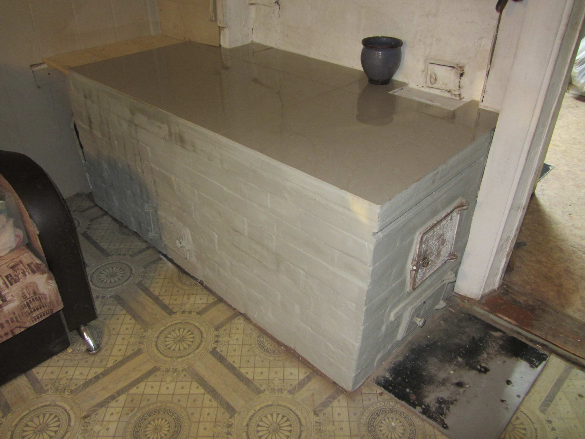

СообщениеДобавлено: Вт 6 Июль 2021, 20:59 Ответить с цитатойВернуться к началу

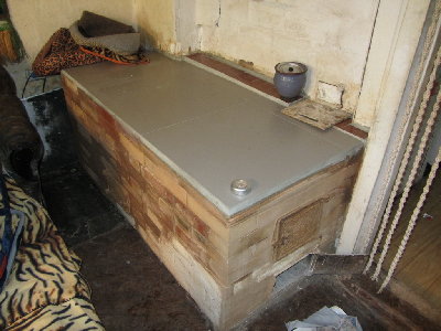

Всем добрый день!
Переложил я свою лежанку. Переделывать полностью сейчас уж не стал. Хотя, вариант с ракетой интересный!
Добавил-таки вторичный воздух и малость увеличил хайло. Сейчас оно около 3/4 кирпича. Топится нормально. Но если чуть уменьшить часть хайла справа (ближе к дымоходу), сразу начинает дымить при растопке. Правда, и условия нынче не лучшие - естественной тяги нет совсем, т.к. на улице заметно теплее, чем в доме.
От вторичного воздуха эффект интересный. Топиться стало медленнее (хотя, возможно, это так кажется), но при второй закладке чёрного дыма из трубы нет. Так что горит явно чище. На худой конец, каналы вторичного воздуха всегда заглушить можно.
