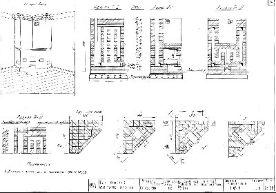

Здравствуйте, уважаемые мастера!
Я начинающий печник.
Надеюсь на вашу помощь.
Создал проект угловой печи.
Прошу оценить порядовку шамотного ядра.
Правильно ли организованы сухой шов, "вторичка", катализатор, хайло...
Какие слабые места есть в перевязке? Что можно улучшить?
Буду весьма признателен за конструктивную критику! Smile

Меня в частности больше всего волнует: можно ли перевязывать футеровки топливника и опускных каналов?
Их расширение будет ли равномерным?

Посмотрел проект.
Верх печи непонятен. Труба где?
Подвёртка ниже уровня колосника - нехорошо это.
Место под ЗЛХ вижу.
Может стоит подъёмный футеровать заодно и побольше сделать.
2 отверстия под ВВ - слабовато.
Опоры шамота внизу не наблюдается.
Рисуйте и кладите ПОЛНЫЙ проект.

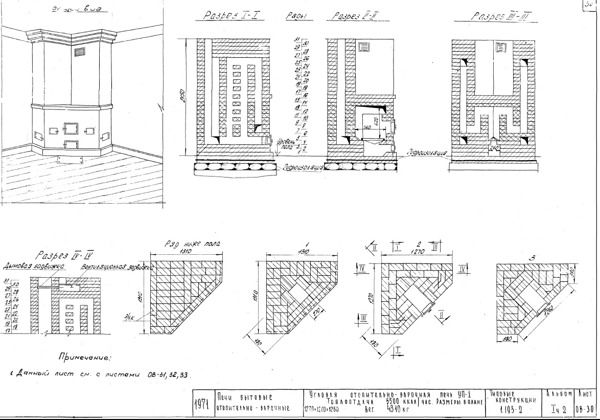

СообщениеДобавлено: Пн 7 Декабрь 2020, 18:10 Ответить с цитатойВернуться к началу
Можно взять за основу. Осторожнее с колпаками.

Проект этот недоделан... для трубы сбоку колпака выход будет
Подъёмный футеровать не могу, ибо сузится он. А размер печи увеличить не можем - не влезет в свой уголок.
Опоры шамота внизу есть. Скорее всего я в скейчапе "намудрил" со слоями (ибо делитант), и убираются некоторые слои вместе.
Подвёртка ниже колосника чем нехороша?
У меня в деревне подовая печь, так в ней подвёртка проходит аж под топливником, делает оборот и поднимается в верхний колпак.
Благодрю за советы!
Меня же сейчас в первую очередь волнует перевязка кирпичей топливника - всё ли хорошо будет при нагреве? Такая перевязка устойчива к термоударам?
Что скажете?
Спасибо Вам!
Но такая печа не подойдёт нам.
И большая она слишком, да и хлебной камерой нет.
Нам же с ХК нужно.
