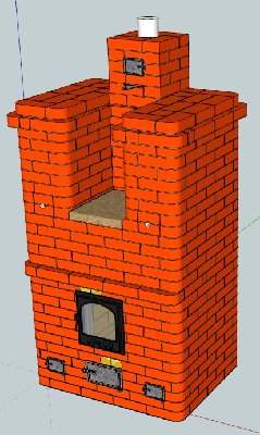

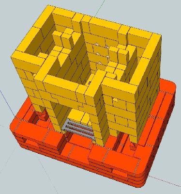

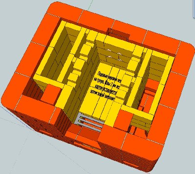

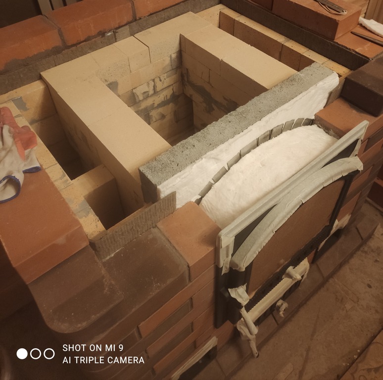

Каминопечь симметричная. Дверка ДТГ8
Проект слишком велик, не умещается.
Можно конечно разбить архив пополам.
Но думаю, что двух картинок достаточно для понимания.
Кому интересно будет - пишите.

СообщениеДобавлено: Пт 25 Декабрь 2020, 18:17 Ответить с цитатойВернуться к началу
Футеровку опускных,надо лещадкой делать.
Ш8 пробьет на 3й день
Владимир, прошу поподробнее, не совсем понял как "пробьёт".
vladimir-krestyanin
Сообщения: 796
Регион: санкт-петербург
СообщениеДобавлено: Пт 25 Декабрь 2020, 21:57 Ответить с цитатойВернуться к началу
Имею в виду футеровку примыкающую к наружным стенкам из лещадки делаю.
Пробьет, ,пробьется на внешние стены температура,вообщем долго на режим
отопления выводить.
У заказчиков лицо вытягивается в недоумении,огонь прогорел,а печь холодная.
При сдаче обьекта.
А вторую закладку только с утра или вечера.
Да еще и щадящую.сохнет печь то.
Это имхо.
П.С.
Еще вот эти надо хотябы нижний и верхний зарезать во внешнюю кладку,через керабланкет.
Сейчас трубочисты пихают упругие штыри со щетками вращающиеся от шуруповерта,прямо снизу и до конька.растолкать могут.
печи,камины,барбекю,проекты.
8 931 303 07 37
отопления выводить.
При сдаче обьекта.
Это имхо.
П.С.
Спасибо Большое Владимир!
Учту...

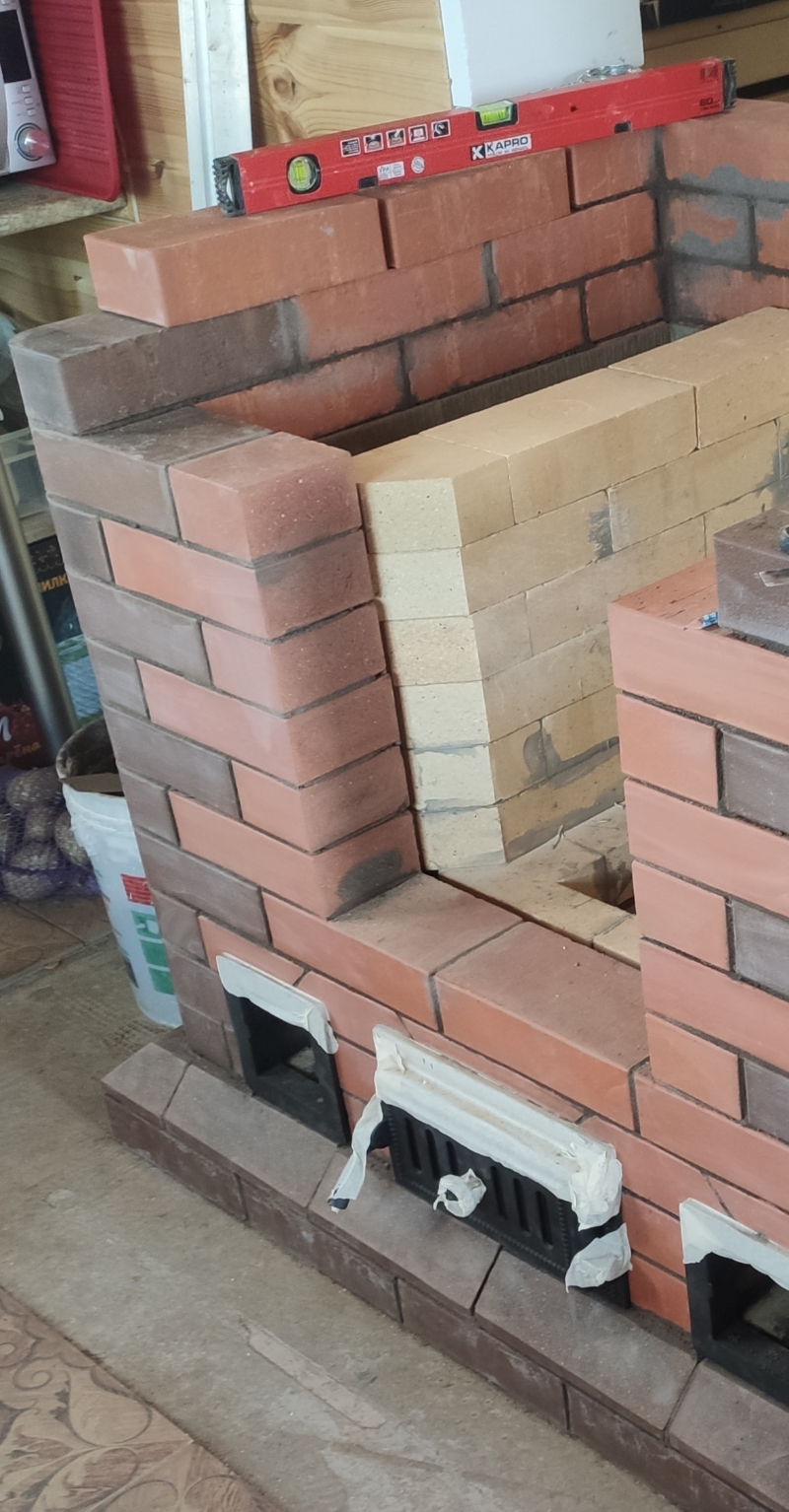

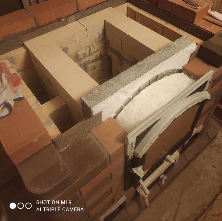

СообщениеДобавлено: Сб 26 Декабрь 2020, 11:05 Ответить с цитатойВернуться к началу
Мой любимый размер,для финских каминопечей.
не громоздкая и пропорциональна дверке 41/41 посадочный.
Из минусов,хотя кому как,внешняя кладка получается асимметричной.

Сообщения: 2377
СообщениеДобавлено: Сб 26 Декабрь 2020, 14:08 Ответить с цитатойВернуться к началу
С такой дверкой тоже порисую.
Была мысль сделать топку трапецией, с уменьшением ширины от дверки.
vladimir-krestyanin
Сообщения: 796
СообщениеДобавлено: Сб 26 Декабрь 2020, 15:19 Ответить с цитатойВернуться к началу
У Вас технологичные печи.можно и трапецией.
Конкретно эту,делал как танк максимально надежную.потому что дача,и полюбому будут две протопки за раз топить,да еще буржуйка банная с другой стороны подключена.поэтому всю печь футернул.а в эту дверку кг много влазит,не мерил если честно.
Видео выкладывал на форум.
Сама топка по факту,поуже дверки, 35 см по ширине,как и стекло у дверки,а примыкающий шамот, на скос подрезан.
Подьемные и верхние колпаки в Вашей,без футеровки это правильно.
8 931 303 07 37
 Размер файла:  695.34 КБ
 Просмотров:  309 раз(а)

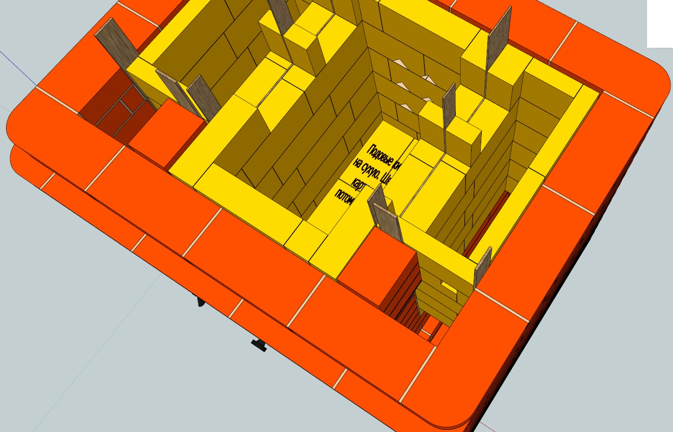

СообщениеДобавлено: Пн 28 Декабрь 2020, 15:12 Ответить с цитатойВернуться к началу
Переделал.
Стало даже "ровнее".

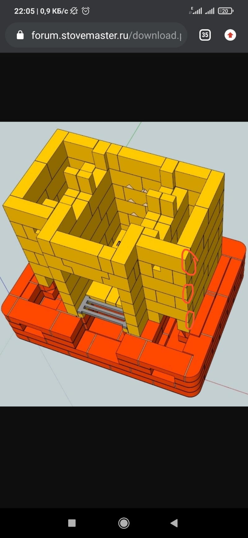

СообщениеДобавлено: Пт 16 Апрель 2021, 13:51 Ответить с цитатойВернуться к началу
Разложил архив на тома
Смотрите...

Александр Володин
Сообщения: 791
СообщениеДобавлено: Сб 17 Апрель 2021, 08:33 Ответить с цитатойВернуться к началу
Чтобы пробило быстрее, просто не надо прокладывать между стенкой и футеровкой всякую термоизоляцию типа базальтового картона. Я делаю Ш-8 вплотную к стенкам с зазорами вместо вертикальных швов. Высокий и широкий канал из тонкой лещадки как-то не внушает доверия.
СообщениеДобавлено: Вс 18 Апрель 2021, 07:40 Ответить с цитатойВернуться к началу
Такие широкие опускные полости если их две можно и вовсе не футеровать. Особенно если часть дг через прогары просачивается прямо в верхний ярус,или в подьемные
Сообщения: 2377
СообщениеДобавлено: Пн 19 Апрель 2021, 18:56 Ответить с цитатойВернуться к началу
В следующем проекте в этом размере-виде печи сделаю "большую" дверку, опускные уменьшатся.
