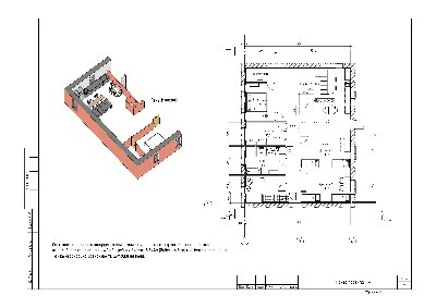

Доброго времени суток, форумчане. Собрался строить дом и хочу чтобы в доме была печь, для так сказать аварийных ситуаций с энергоносителями.
Площадь отапливаемого помещения 40 м2, с высотой в среднем 3,5-4 м (планирую второй свет в гостиной). Район проживания г.Воронеж, южнее Москвы на 600 км
Место под печь определили и ориентировочные размеры.
1) Нужна помощь в конструктиве, т.е. какая конструкция печи с минимальными затратами сможет решить мою задачу. Хотелось бы иметь возможность помимо отопления ещё и готовить на ней при необходимости.
2) Также интересует размеры под печь которые я выделил хватит для того чтобы отопить это помещение и сколько закладок зимой (ориентировочно при минус 10-15) придётся делать.
3) Ну и по цене если можно сколько ориентировочно такая печь "под ключ" может выйти
4) печь один своим краем станет на несущую стену в подвале, а остальной частью будет на плите перекрытия, есть смысл под такую конструкцию усилить под печью фундамент или это маленькая печь и плита выдержит
Если есть возможность дать советы был бы признателен, т.к. посмотрев на разнообразие печей понял нужен совет профессионала.
Сделал чертёж в доме куда планирую поставить печь, приложил картинку

Для Вашей ПЛАНировки, альтернатива газу - дровяной котёл, запараллеленный газовому котлу.
А КП-шка, в этих габаритах, не потянет более указанного объёма...

На мой взгляд, печи в этих размерах, 3х5 кирпичей за глаза на 40 квадратов площади. Если стены и потолок не дырявые, в наших краях в такую погоду топят одной закладкой.
Готовить - в смысле плита, или хлебная камера? Причём именно ИЛИ, а не И.
Цены у всех разные))
По установке на плите - от многого зависит. Длина плит, толщина несущей стены, расположение трубы...

Для отапливаемой 2-х светной гостиной - размеры были бы достаточные, да, ведь Вы в шкаф одёжный её развернули самой широкой стеной...
Параметры печи 5,5х3, прикидочно: 900 шт. кирпичей, без трубы и фундамента.
Это - около 4-х тонн.
А грунт под домом у Вас - какой, можно пренебречь - от печи нагрузка не более 0,4 кг/см.кв.
Без ПЛАНа 2-го этажа - не продвинуться дальше...

5,5х3,5 - очень грамотный был-бы размер.
Под вП 2-3 710х410.
