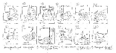

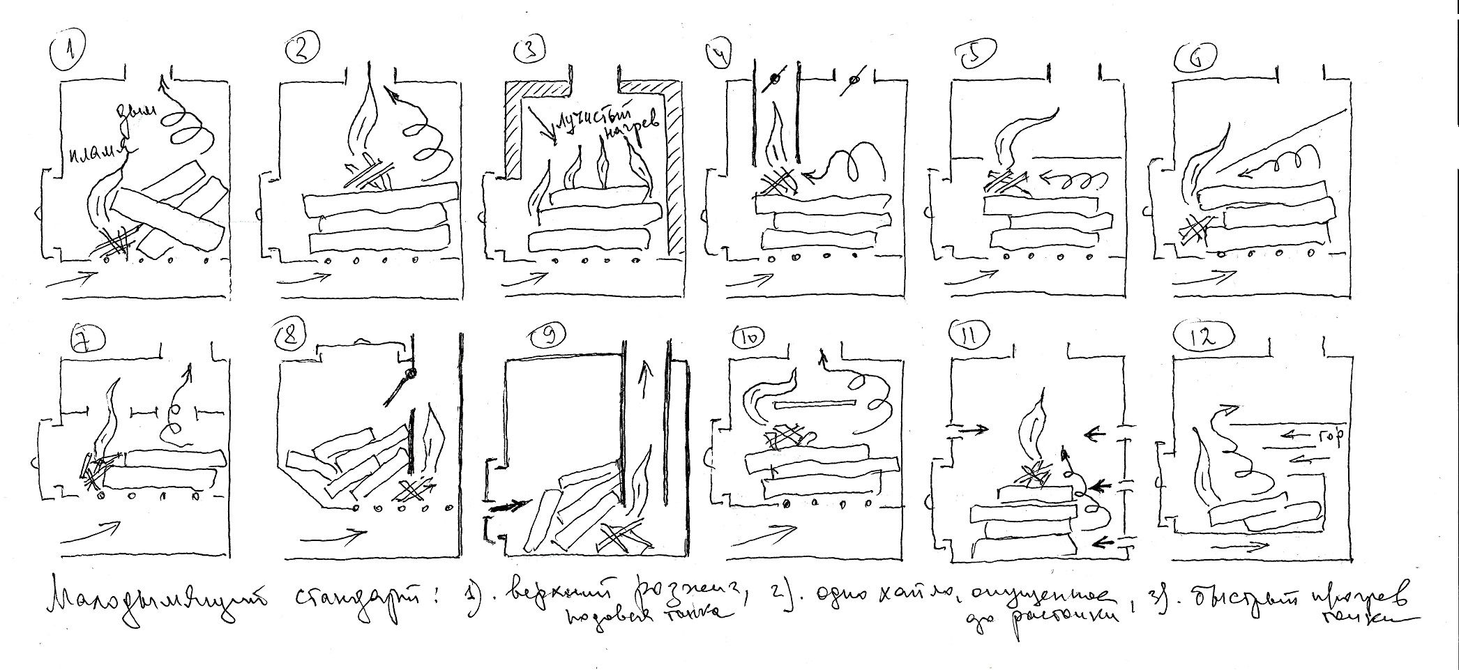

 Как сделать дровяную печь, не дымящую при растопке? Следующая тема
Сообщения: 6499
СообщениеДобавлено: Вс 10 Январь 2021, 18:32 Ответить с цитатойВернуться к началу
В печных евростандартах предусматриваются экологические требования к трубным выбросам в атмосферу в части эмиссии окиси углерода СО и частиц азрозолей (дымов), но только для основного этапа пламенного горения топлива.
Этапы же растопки печи и догорания углей не нормируются.
Но на практике оказывается, что мощные дымные и пахучие выбросы при растопке печей досаждают порой больше, нежели легкие дымления при горении печей.
Чтобы сразу войти в суть проблемы, предложим для обсуждения несколько схем растопки печей, не останавливаясь пока на механизмах образования дымов и их сжигания. Будем считать, что белые (серые, бурые) дымы при растопке - это некие масла и смолы (горючего "креазота"), испаряющиеся из древесины и конденсирующиеся в капельки тумана в холодном воздухе. Такие дымы знакомы по сигаретам, кальянам, коптильням, мусоросжигателям и т.п. Различают "сухие" сизые дымы и "мокрые" тяжелые клубы дыма (последние появляются при перегонке креазота водяным паром).
Рис1. При нижнем розжиге поленья нагреваются теплом растопки и выделяют дым, который "по стеночкам" беспрепятственно уходит в трубу, минуя зону пламени, где капли могли бы испариться и сгореть в виде паров-газов. Если слой дров высокий, процесс дымления может продолжаться часами.
Рис2. При верхнем розжиге поленья нагреваются локально, причем в зонах, близких к пламени. Если к тому же топка низкая, то дым (например, с торцов поленьев) сближается с пламенем в хайле и может сгореть.
Рис3. Белое дымление гарантированно заканчивается при нагреве стенок топки до 550град, когда лучистый поток воспламеняет древесину со всех сторон. Поэтому малотеплоемкие топки (металлические или утепленные) являются менее дымящими, нежели теплоемкие кирпичные или водохлаждаемые.
Рис4. Опущенная до растопки труба ("хобот в колпаке") способствует бездымному розжигу печи.
Рис5. Вместо хобота можно ввести низкорасположенную дырку-диафрагму-горелку. Имеет ли она преимущества (по Хельму, в частности)?
Рис6. В качестве дырки можно использовать горизонтальный дымооборот, в частности, наклонный для удобства чистки. Однако дырка должна быть маленькой в том смысле, чтобы она полностью перекрывалась пламенем растопки. Длинные узкие щели не годятся.
Рис7. Не годятся и две дырки. Хайло должно быть одним.
Рис8. Примером малодымящей топки может быть шахтная топка котлов длительного горения.
Рис9. Низко опущенный хобот имитирует шахтную печь и позволяет быстро получить горячую трубу, в которой все капли смол могут без проблем испариться. Как и шахтная печь, такая топка при растопке дымит в помещение, требует герметичности и отдельно расположенной котельной-топочной зоны.
Рис10. Не годятся не только щелевые и многохайловые топки, но и топки с низкорасположенным рассекателем, который задумывается как экран - инфракрасный излучатель для нагрева топлива (как в угольных котлах).
Рис11. Дым можно попытаться сблизить с пламенем распределенными потоками воздуха от стенок топки. Это работает также и в случае каминов со стороны открытого проема.
Рис12. Широко распространенная и хорошо изученная европечь длительного горения со сжиганием дыма в горячем вторичном воздухе не обеспечивает бездымный розжиг, поскольку греть стенки (и вторичный воздух) нечем.
 Размер файла:  444.32 КБ
 Просмотров:  562 раз(а)

СообщениеДобавлено: Вс 10 Январь 2021, 18:43 Ответить с цитатойВернуться к началу
Здесь могут помочь не активные меры, а пассивные Если перечислить все вышеназванные комбинации, то для лучшей определённости следует посмотреть на полено так, как будто это не полено из гортопа Павлодара, а баллончик кемпинг газа из Ашана, и при этом вообразить, что микрофорсунок на этом полене многие тыщи. Тогда всё станет понятней. Этих октановых чисел в дровяном топливе столько, что никаким бензинам и неснилось. Как говорил нашмумиялукич, любое усреднение хромает

Да, проблема скорее в процедуре и в исполнителях оной. А точнее не в них, а в их инструктированности, тренированности, обученности (дрессированности) и конечно же в их желании следовать процедуре, то есть, проблема в мотивации. В большинстве случаев.

СообщениеДобавлено: Вс 10 Январь 2021, 22:37 Ответить с цитатойВернуться к началу
Конечно, очень многое зависит от "мастерства" исполнителя.
Я, например, на любом велосипеде в любом случае приду к финишу последним.
Но особые конструкции велосипедов могут помочь Хельму придти первым.
Так и с печами.
С особой закладкой дров и с особой конструкцией топки умелец разожжет без дыма.
А вот в расплющенной колосниковой евротопке рис12 без дыма не разожжет никогда. Разве что со спиртом... Very Happy

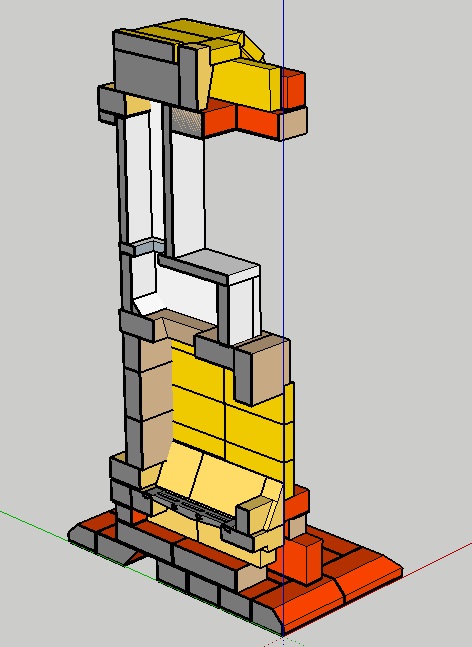

Vladimir-spb
Сообщения: 1522
Регион: S-Pb
СообщениеДобавлено: Пн 11 Январь 2021, 12:41 Ответить с цитатойВернуться к началу
Юрий Михайлович , мы обсуждали это все с Вам пол года назад. Свое понимание я изложил вот тут.
https://www.forum.stovemaster.ru/viewtopic.php?p=183700#183700
Но раз Вы подняли тему дымления ..... Ясно что на фазе розжига без дыма не обойтись. Остается только сделать эту фазу максмально быстрой. Недостаток температуры и тяги растягивает это "удовольствие" неприятно долго. Надо максимально интенсифицировать процеccs при розжиге. Как это сделать? У нас не так много механизмов для этого. Первое что мы должны сделать, это создать локальную самотягу над местом розжига. Втрое подать туда воздух мимо сопротивления основной закладки. Все.. больше нам манипулировать нечем. Вы уже упоминали в ваших рисунках, что наиболее выгодные схемы это с райзером ( хоботом, жаровым каналом шахтной топки ... и т.д ) И это правильно.. только для быстрого прохождения фазы розжига хобот Ваш лучше над перекрытием топливника сделать. И сделать его теплоизолированым , что бы темперетуру (теплонапряженность) не терять. Вот весь "секрет" бездымной топки. Позвольте дополнить Ваши 12 схем еще одной , но реально сделаной и работающей.
Не обесечивает она не по этим причинам.. А по причине малой интенсивности сгорания. В топках длительного горения мы как бы растягиваем фазу розжига до диких размеров. Из за отсутсвия воздуха разгореться дрова не могут и тлеют с полугазом. Но дожечь в такой схеме , даже с использованием ВВ крайне не просто. Вы же сами меня в этом убеждали... и убедили в итоге Smile Что бы реально дожигать полугаз нужно менять схему на обращенку, или в крайнем случае на схему Берга.
 Размер файла:  68.15 КБ
 Просмотров:  191 раз(а)

Температуры самовоспламенения продуктов пиролиза древесины в зависимости от породы дерева начинается от 350 градусов. Т е если мы нагреем какую либо поверхность до этой температуры , то дымовоздушная смесь самовоспламениться.
Это ясно. В горячем топливнике дыма не будет.
Только по ГОСТ 30402 не при 350град, а при лучистом потоке 14 кВт/м2, то есть при температуре стенок (или углей) выше 440град.
Меня интересует, как Вы планируете "использовать вспомогательное топливо не дающее дыма"?

СообщениеДобавлено: Пн 11 Январь 2021, 13:27 Ответить с цитатойВернуться к началу
Спасибо. Наверно, все правильно.
Правда, требуют пояснения детали типа "подать туда воздух мимо сопротивления основной закладки". А также, как поможет Ваш утепленный райзер избавиться от дыма - он должен быть весь очень горячим? За счет горения в нем дыма, как у Аларина?
