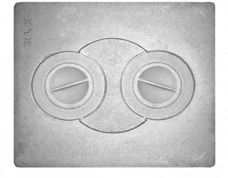

Добрый день,
Сделали печь, нестандартный размер.
410-450 по одной стороне, 450-600 по другой стороне. Это диапазон физических размеров. Необходима чугунная плита с одной конфоркой. У кого можно сделать заказ, какие сроки и цены? Спасибо.
Может уже существуют текущие размеры, но таких не встречал.

СообщениеДобавлено: Пт 29 Сентябрь 2023, 12:32 Ответить с цитатойВернуться к началу
https://balzavod.ru/pechnoe_lite/plity/plita_p1-2_710h410mm/
Большое спасибо. Насколько понял, никто с единичным заказом возиться не будет. Этот вариант можно отпилить под необходимую длину?

СообщениеДобавлено: Пт 29 Сентябрь 2023, 12:35 Ответить с цитатойВернуться к началу
Этот вариант по размерам подходит. Конфорка интересной конструкции. Она только для мелкой посуды? Или можно крупную поставить?
P.s. По сути, остается 2 варианта под данные размеры, один нужно пилить, если это возможно. У второго конфорка непонятной конструкции: вроде и не две, но для крупной посуды подойдет ли.

СообщениеДобавлено: Пт 29 Сентябрь 2023, 19:12 Ответить с цитатойВернуться к началу
Индивидуальные заказы по цене "пролёта чугунного моста" Shocked , литейщики не в дюфсите Razz
Отрезной абразивный диск по металлу и лепестковый зачистной Cool Вам в помощь.
Центральная вставка не предназначена для чугунка/казана большего диаметра - в комплекте не предусмотрены луно-видные парные вкладыши-конфорки... Confused
