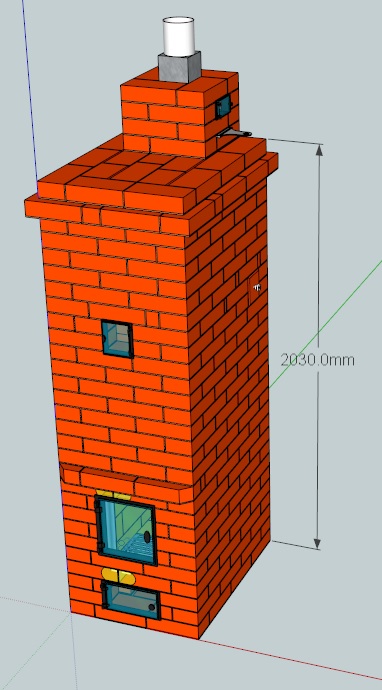

Собственно предисловие есть старый кирпичный деревенский домик 6х8, там раньше стояла голландка которая благополучно была разрушена и заменена на металлическую Бутаково. Сегодня в связи со спецификой топления длительного горения некоторые не могут так топить им надо по русски что бы кинуть дрова поджёг и всё поэтому встал вопрос в кирпичной печи. После изучения интернета понял что для меня подходит ПТОУ-2500, единственное что хотелось немного увеличить ее и сделать отдельно шамот и красный кирпич. Подвигал тут кирпичи в SketchUp и вот что получилось.
Теперь собственно вопросы какие у меня появились.
- главный вопрос правильно у меня получилось печка?
- в связи того что потолок у меня низкий то распушку трубы сделал прям от печки. Можно так делать?
- хотелось использовать трубу которая сейчас есть от Бутакова. Можно для данной печи использовать 120 трубу?
- так можно сделать перекрытие топки скошенными кирпичами, а то как то уголки неохота использовать?
https://disk.yandex.ru/d/3CX6D0ujjAvIXQ

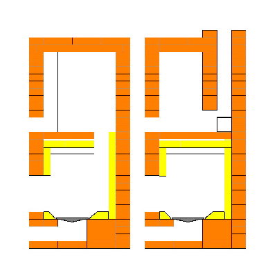

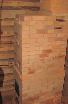

Посмотрите проект....
Если дрова короткие, то лучше противоток сзади сделать.
https://forum.stovemaster.ru/viewtopic.php?t=11093&postdays=0&postorder=asc&&start=0

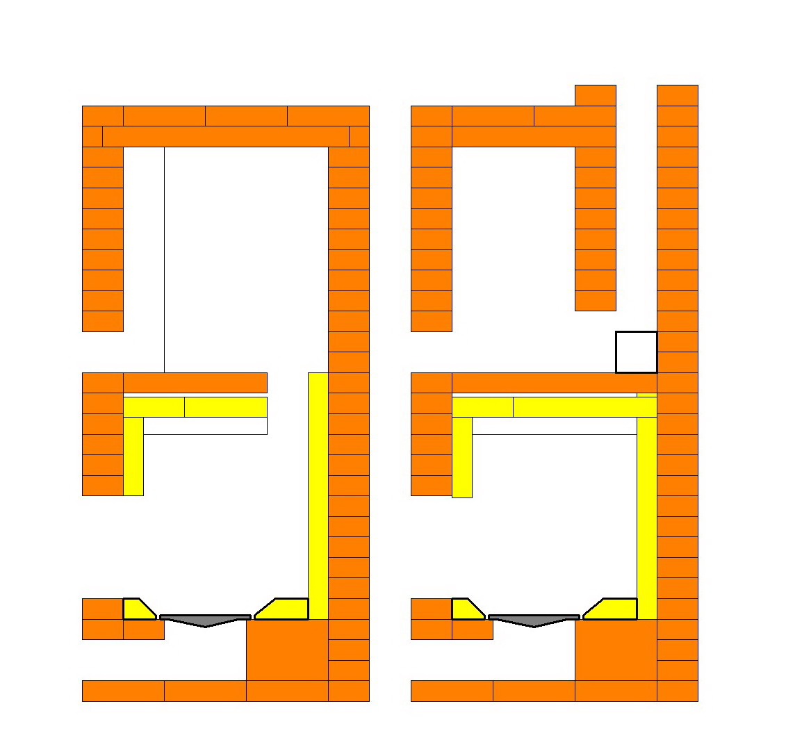

СообщениеДобавлено: Сб 6 Февраль 2021, 09:12 Ответить с цитатойВернуться к началу
когда труба сзади удобно верх делать ввиде кругового колпака. И перегородок менше а значит выпускать кирпичи менше.... тяга лучше..

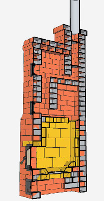

Сообщения: 1175
СообщениеДобавлено: Сб 6 Февраль 2021, 10:52 Ответить с цитатойВернуться к началу
Я бы сделал так...высоту можно скорректировать по месту.

СообщениеДобавлено: Сб 6 Февраль 2021, 12:34 Ответить с цитатойВернуться к началу
тут прочисток надо аж 5 штук. на такую то печурку. в моем варианте -3 всего Smile
Андрей ..
Сообщения: 1175
СообщениеДобавлено: Сб 6 Февраль 2021, 12:44 Ответить с цитатойВернуться к началу
internet_pechnik писал(а):
..тут прочисток надо аж 5 штук. на такую то печурку. в моем варианте -3 всего Smile
Прочисток всего две штуки...

СообщениеДобавлено: Сб 6 Февраль 2021, 13:58 Ответить с цитатойВернуться к началу
а сузил верх и давай выпусками кирпича перегородки ляпить. Речь же шла о ширине 2.5 кирпича Smile
