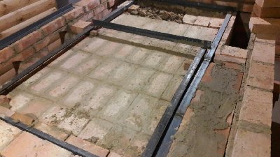

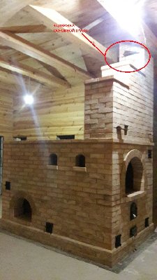

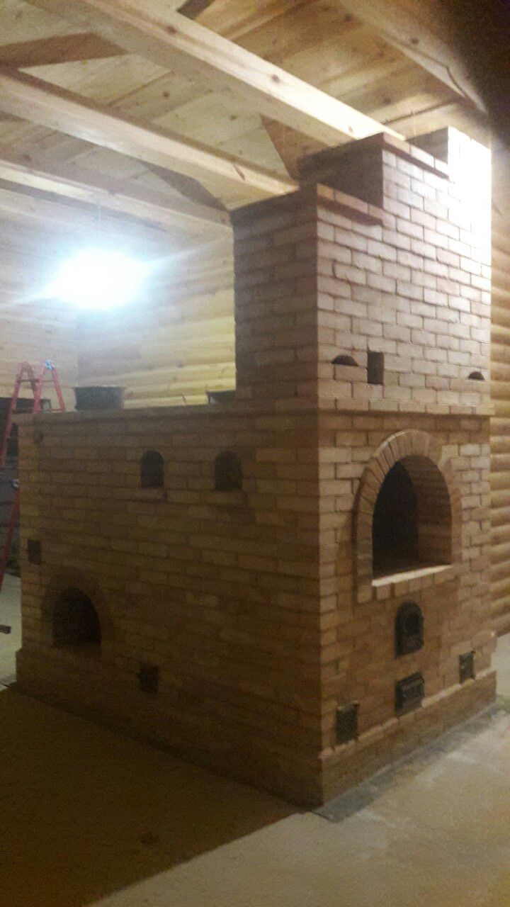

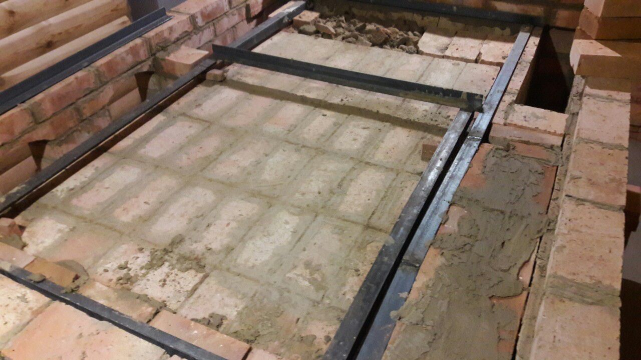

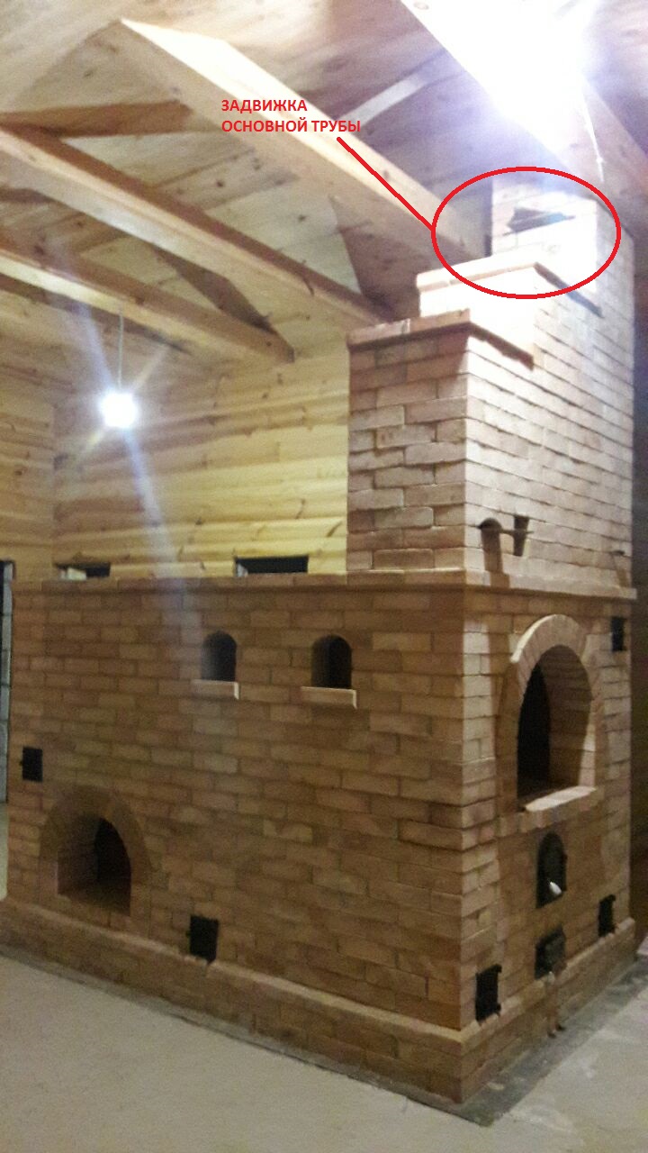

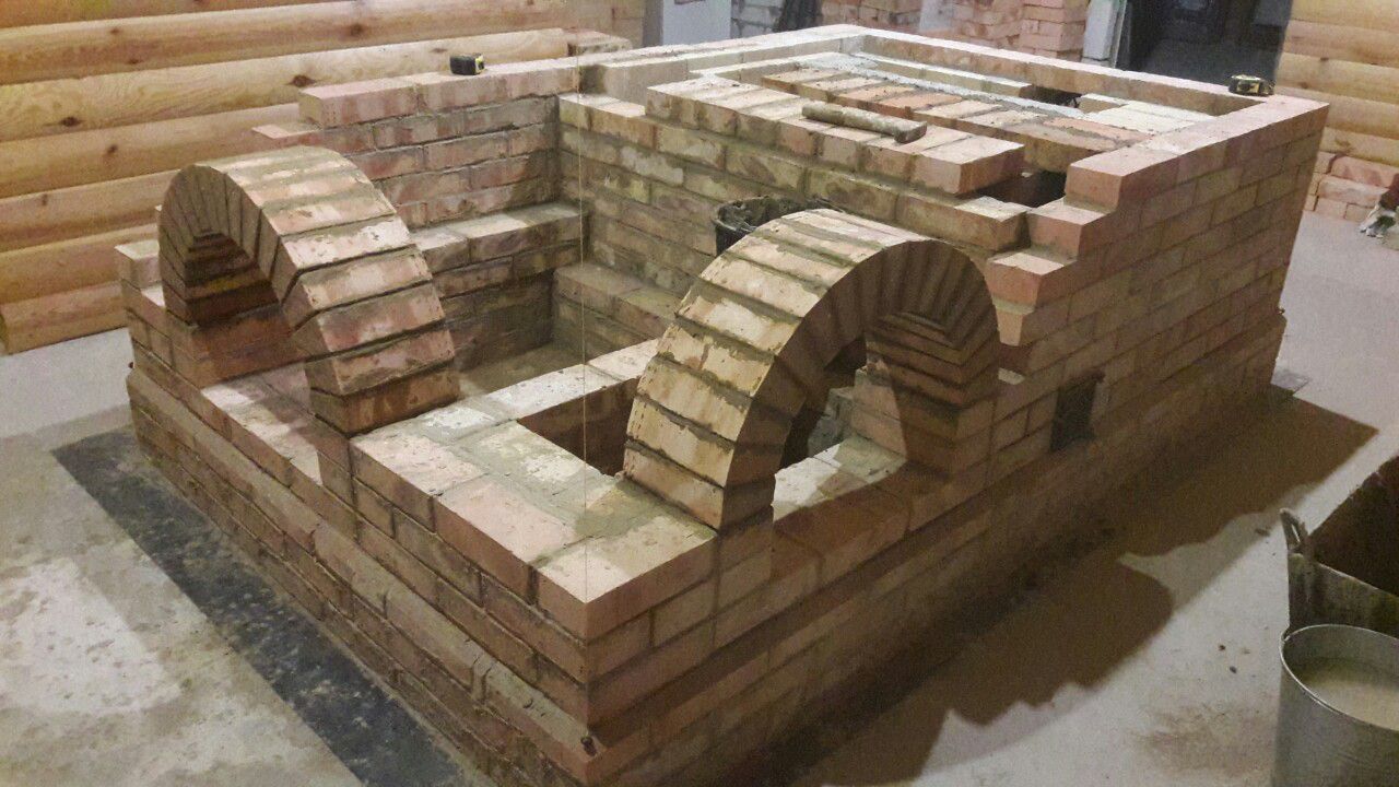

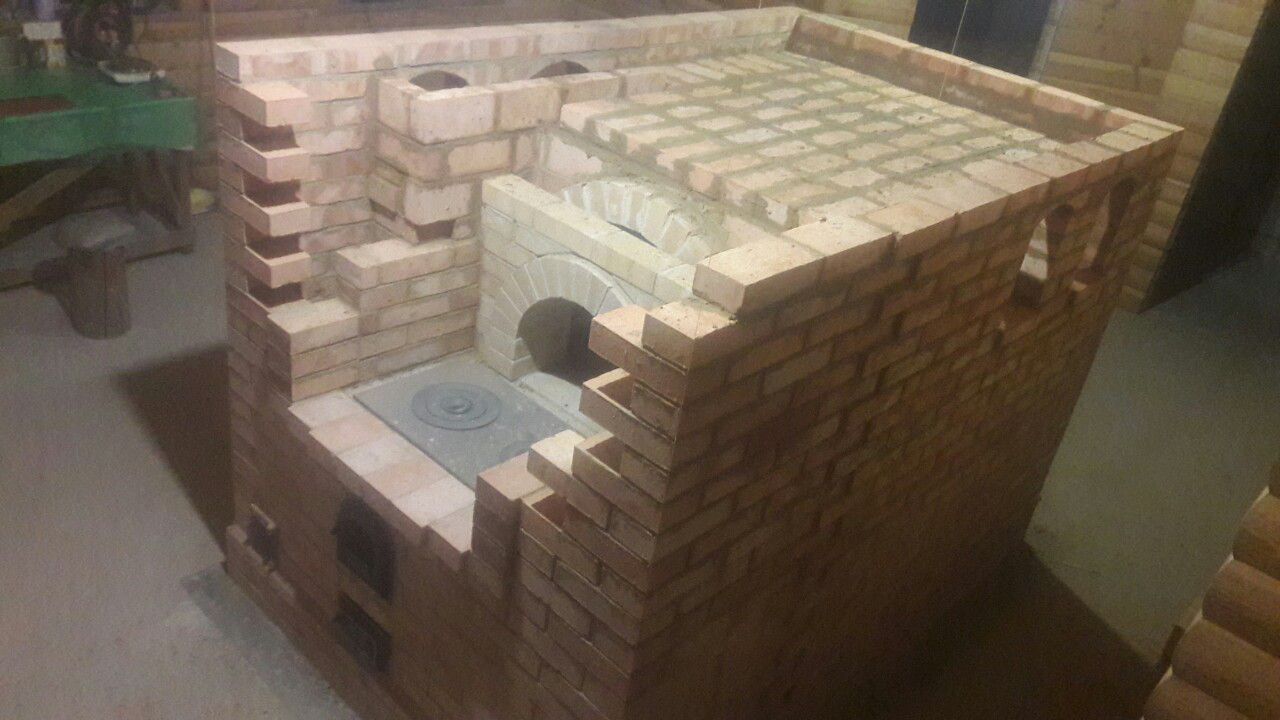

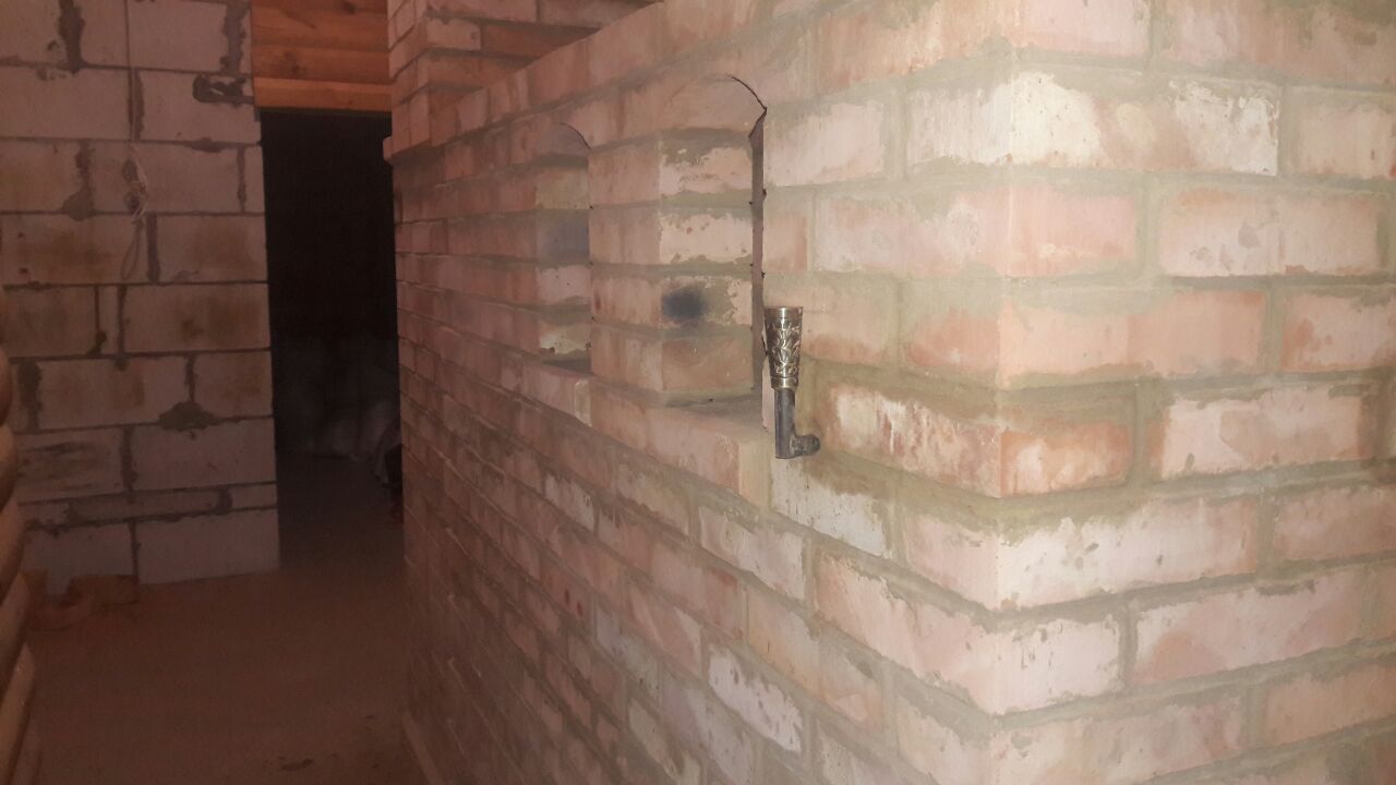

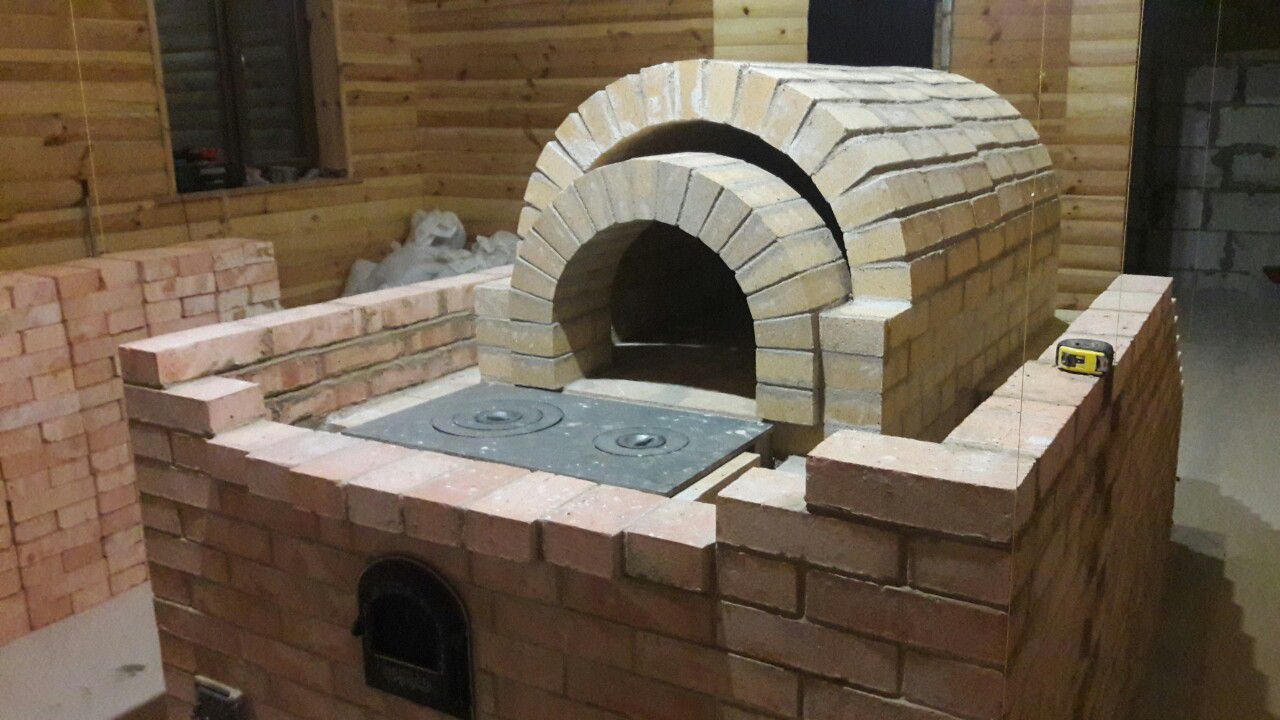

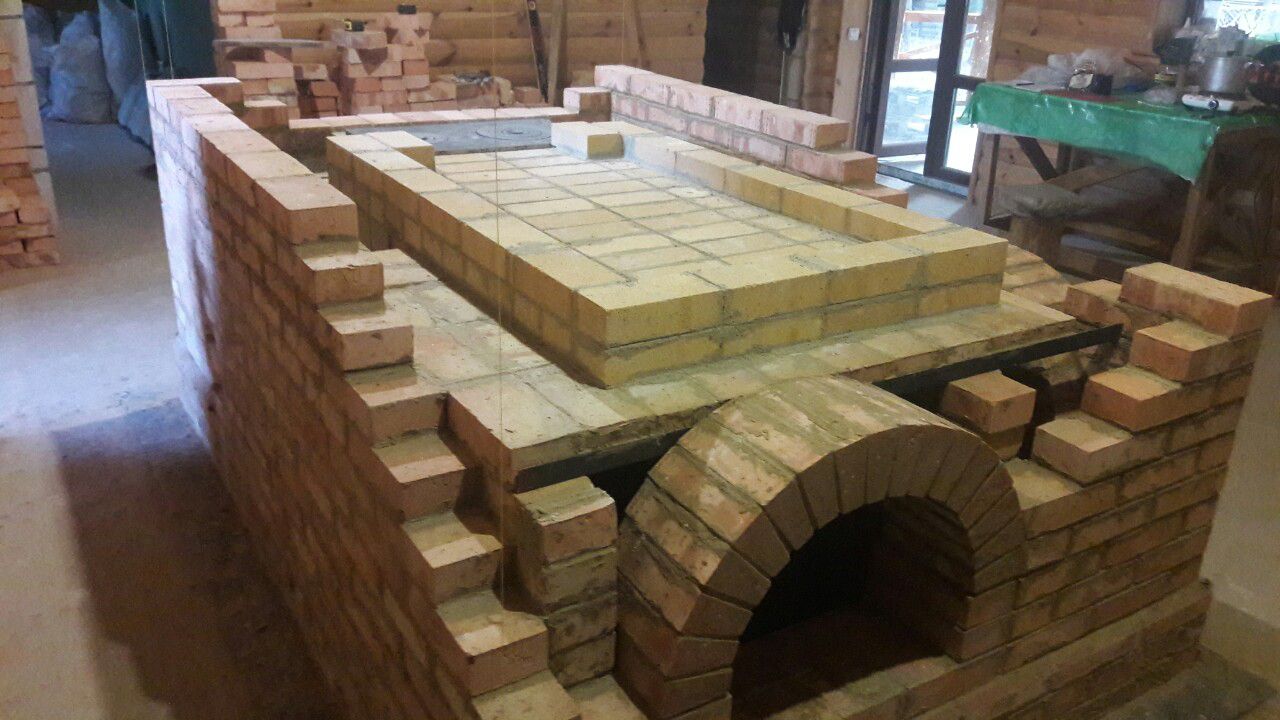

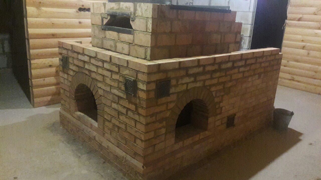

Добрый день, уважаемые печники. Сложили под Киевом Русскую Печь. Красавица. Умница. НО. ДЫМИТ, НЕ ГРЕЕТ, в общем, "капризничает". "Мастер", печник во 2м поколении жил у нас 3 месяца. Рядом лес, речка, природа, птички поют, грибы растут, продукты привозят - хорошо, в общем. Про эти взаимоотношения я вспоминать больше не хочу. Видеть этого "мастера" в своем доме тоже больше не хочу, от слова "СОВСЕМ" особенно, после его фразы: "просто неудачный опыт". Подскажите пожалуйста, какие варианты переделки вы видите. Заранее очень благодарна!

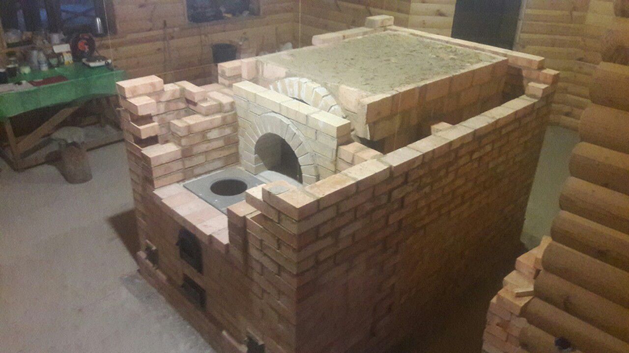

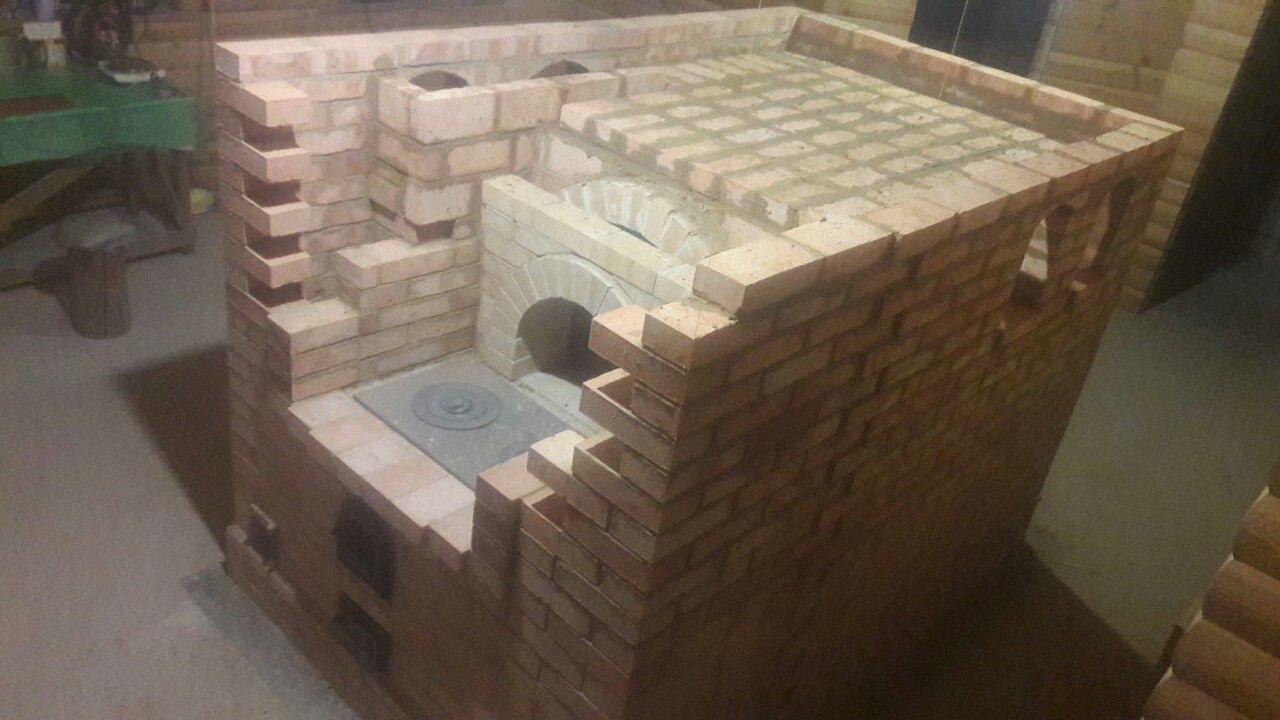

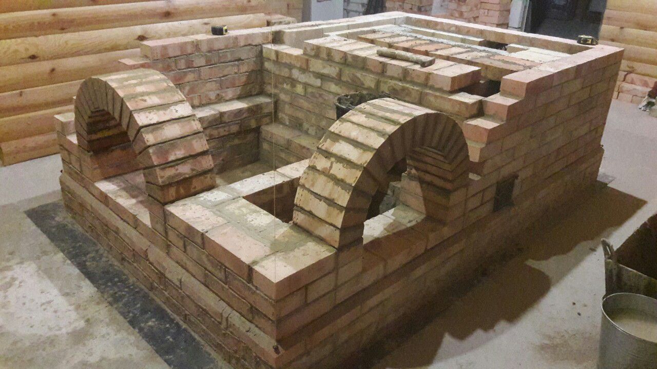

Остальные фотографии

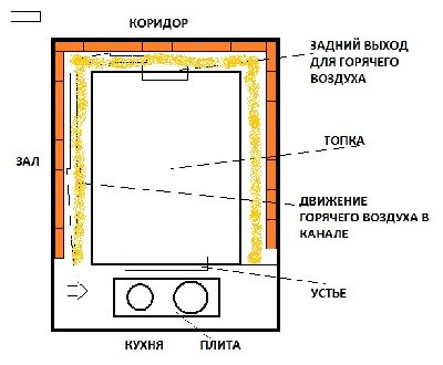

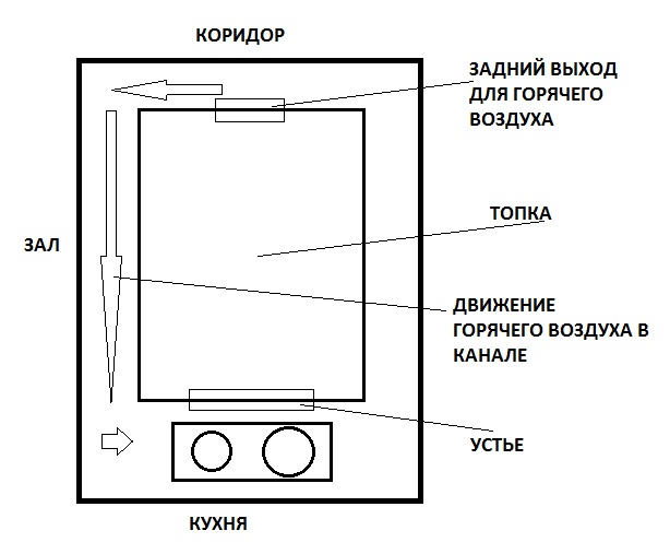

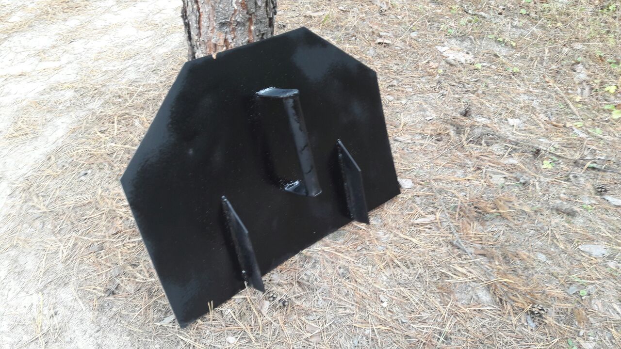

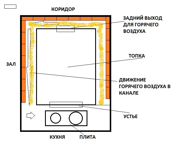

Спасибо! Все-таки была бы благодарна за совет по переделке Smile Поступило предложение от одного из местных печников, чтобы не ломать и не переделывать всю верхнюю печь попробовать такой вариант - открыть верх, убрать железо из под лежанки, убрать глину с битым кирпичом над сводом и засыпать свод и эти боковые каналы песком, также, заложить кирпичом задний выход для горячего воздуха. Попыталась изобразить на рисунке - оранжевым кирпич на ребро, затем утрамбованный песок. Было бы интересно коллективное мнение профессионалов, стоит ли пробовать этот вариант или есть какой-то другой по Вашему мнению? Заранее спасибо!!!!!

Дымосос на дымовую трубу. По крайней мере дымить будет на улицу, а там и видно будет, что дальше.... Может как мебель использовать, а может где и гореть начнет.... Smile
ту по сути две печи с одной трубой...дымит когда топите плиту или когда большую топку со сводом- собственно русскую печь?
По моему второе, угадал? Smile
Дымит скорее всего когда топите в зминем режиме и дым из топки должен уходить в тот выход грячих газов что в задней стенке топки. Во первых такая протопка должна происходить при полностью закрытом заслонкой устье. Ну а уж если всеравно дымит то придеться пользоваться только летним режимом когда дым должен выходить сюда же в устье
Конечно, угадали! Smile К нижней печи вообще никаких претензий, кроме маленькой дверцы Smile Что касается топки при закрытом выходе для горячих газов сзади, то печь, как кухонный агрегат работает прекрасно, а вот стенки у нее остаются холодными даже при ежедневной топке. Хотелось бы либо как-то усовершенствовать этот канал, или тогда уже вообще заново верхнюю печь переделывать по классике Sad((((((((((

Сейчас ещё с одним печником разговаривала, он предлагает опустить задний выход для горячих газов в самый низ топки. Стенку, куда будет бить этот газ "укрепить" чем-то вроде шамотной плиты и пересыпать пространство под лежанкой. Во время топки дымят лежанка и задняя стенка, поддымливают печурки на левой стороне (не со стороны зала, а с другой, где предполагается лестница, там вообще дыма быть не должно, вроде). Он предполагает, что под лежанку дым тоже попадает из вот этих вот каналов, которые ведут газы от выхода этого к трубе. У меня уже слегка "едет крыша" от всего этого, хочется просто все снести и перестроить, хотя есть понимание, что возможно, ситуацию исправить можно...
СообщениеДобавлено: Пн 8 Февраль 2021, 16:16 Ответить с цитатойВернуться к началу
Увы но именно такой режим -кухонный агрегат и есть класссика. Так всегда и строили. нагревалась только сам свод и его верх- лежанка. Всё остальное-попытки усовершествования этой печи, впринципе неэффективной. Вот печник неудачно и усовершенствовал ...чегто тто там намудрил с ходами по бокам, кто ж сейчас разберет что там...
Попробуйте растопить с летним режимом -"кухонный агрегат" а потом постепенно когда хорошо разгорится переключиться на зимний,закрыв устье в конце конце кнцов но воздух чтоб как то в топку попадал. Видимо неплотно закрывать заслонку. чуть наклонив ее. Должно разгореться и потянуть. Если нет-смиритесь и пользуйтесь кухонным агрегатом. Sad
Итересно как он здавал вам печь, ну там инструктаж, пробная протопка и все такое. Я кприперу не вижу как там перкрывается труба при топке в режиме "кухонного агрегата", ну т.е. когда дым выходит сюда же в устье и поднимается вверх в дымосборник. Там как правило устраивается большая задвижка или вьюшка и при топке в зимнем режиме она должна быть закрыта... а тут ее не видно. Видны тока две задвижки по бокам

Там сзади труба перекрывается, было сделано уже к окончанию работ, поэтому на фотографиях нигде не видно. Отсюда, кстати, тоже дым идет Sad
 Размер файла:  81.66 КБ
 Просмотров:  256 раз(а)

СообщениеДобавлено: Пн 8 Февраль 2021, 17:07 Ответить с цитатойВернуться к началу
да и в нижней тоже
СообщениеДобавлено: Пн 8 Февраль 2021, 17:17 Ответить с цитатойВернуться к началу
это не труба кухонного агрегата. я имел ввиду что некая задвижка или вьюшка должна быть спереди, вверху над плитой. ну как то то вы перкрываете трубу когда попользовались кухонным агрегатом Smile именно туда вверх над плитой идет дым в таком режиме. Дым что, фигачит у вас туда и потом правее в трубу без всякой задвижки? но это ж нонсенс Smile
Извините, да, сзади есть задвижка. А вот спереди задвижки для основной печи нет. Она действительно фигачит прямо в трубу (чуть правее). Я думала, что с этими дымоходами вообще проблемы нет. Регулирую с помощью обычной.. Этой... Как ее... Забыла. Фото прикреплю Confused А задвижка основной трубы уже под самым потолком есть. Не проконсультируете? Еще и трубу надо переделывать что ли? Т. е. Дымоход? Shocked
 Размер файла:  235.83 КБ
 Просмотров:  264 раз(а)

да с дымоходом то все в порядке. Вот вы сказали что завижки нет а потом что уже есть, под потолком.
Дело в том что вот есть одна блльшая труба которая справа печи и пошла в потолок. к ней по очереди и независмо должны подключаться обе печи. Вот две задвижки по бокам вижу. Но должна еще и главная печь, кухонный агрегат как то отключаться задвижкой от трубы но независмо. т.е. к трубе можно подключить или ту или ту печь. Если у вас задвижка на трубе под потолком то кухонный агрегат при топке в зимнем режиме не отключается и мешает тяге,(точнее не отключается выход что над головой ) мешает лишним подсосом воздуха. Ну это всеравно что в обычной какой то печи в трубе взять и сделать дырку. тяга сразу ухудшится. Сфоткайте ту задвижку "у потолка".
На фото -обычная заслонка, перекрывает устье. Да ее тоже надо закрыть при топке в зимнем режиме но чтоб воздух в топку как то поступал бо тут поддувала то нет.

Когда идет топка в зимнем режиме я заслонку приставляю к устью, оставляя где-то 1,5-2 см. Тяга отличная, дрова весело трещат, всё работает. В принципе, к тяге у меня особо вопросов-то и нет. У меня есть вопросы к треснувшим швам на задней стенке, которая нагревается до горячего состояния, на дымок, струящийся из швов на лежанке и к не нагревающимся холодным снаружи остальным стенам печи, от слова СОВСЕМ. Я из детства помню, что они должны быть теплые, а не холодные. Можно ли это как-то устранить или лучше что-то придумать? Confused Слушайте, а может, наоборот тяга СЛИШКОМ СИЛЬНАЯ? И сразу все на улицу высасывает? Кроме заблудившегося в ненужных "коридорах" дыма в начале протопки....???
