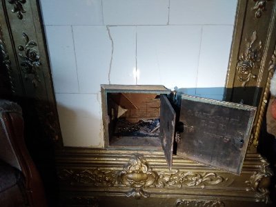

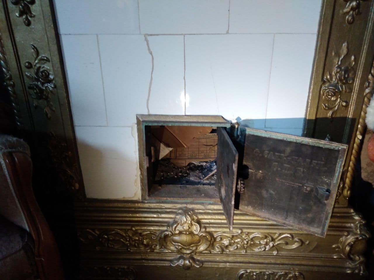

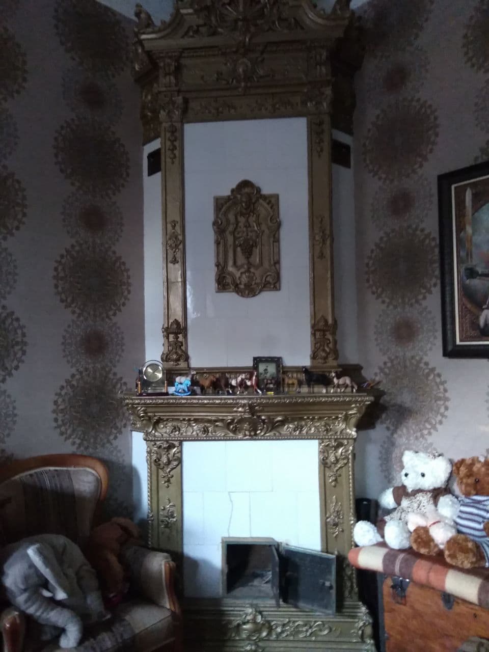

Здравствуйте!
Перед мной поставили задачу, изучить возможность замену топочной дверки на дверку большего размера с стеклом.
Печь в доме 1906 года постройки, Доходный дом Иванова, архитектор А. С. Хренов (фотографии в приложении)
Пространство облицованное плиткой вокруг топочной дверки имеет размеры: 710 x 630
Топочная дверка установлена в проем: 250 x 250
Топка внутри имеет форму пятиугольника.
Кирпичи над дверкой висят на железе.
Колосника нет.
По моему, печь оборотов не имеет.
Если у кого есть проект или понимание внутреннего устройства печи, прошу поделиться.
Далее, по моим рассуждениям установить увеличенную дверку возможно. И именно SVT 403 410x410.
Хотя суть будет понятна после вскрытия.
Если у кого есть что сказать, прошу к обсуждению.
