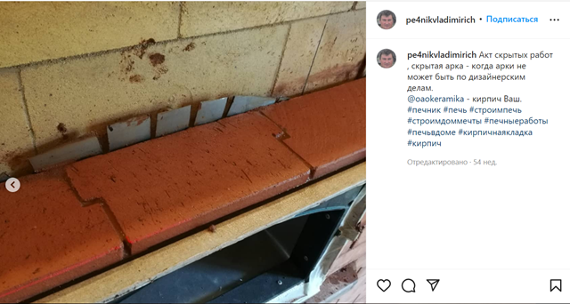

Можно где-нибудь не в инстаграме посмотреть фотографии печи? А то инстаграм не работает.
СообщениеДобавлено: Пн 20 Июнь 2022, 21:51 Ответить с цитатойВернуться к началу
Юрий Степанович писал(а):
Александр Минеев писал(а):
общая идеология такая
https://www.instagram.com/p/CPlNBpYFnqH/
 Размер файла:  271.96 КБ
 Просмотров:  256 раз(а)
